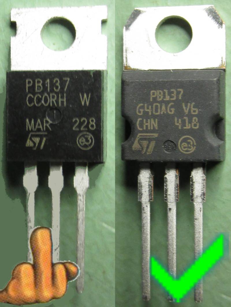

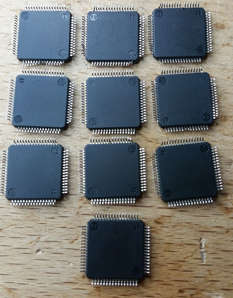

Gast #4976585
Klaus schrieb:
> Warum nicht? Die Teile werden doch alle in Asien gebaut.
Das habe ich mir auch gedacht und leider böse Überraschungen erlebt.
Meistens nehmen Sie billigere/ältere Bauteile und markieren diese um.
Gelegentlich kommt man auch an Originalteile, allerdings mit
Lagerungsschäden, so dass sie nur mit Mühe lötbar sind. Siehe Anhang für
einige Beispiele.
Ich bestelle schon noch in Asien, aber nur bei bekannten Distributoren,
wie Avnet Asia. Ich bestelle bestimmt nicht mehr bei den Anbietern bei
Alibaba, wo neben dem Scan des ISO9001-Zertifikates Fotos von
Bauteilkisten im Flur stehen.

Gast #4977151
Mit dem "Meistens" wäre ich da etwas vorsichtig.
Hier wird viel von Fake gesprochen und dabei alles, was es so an
Problemen gibt in einen Topf geworfen. Einen Chip zu entwickeln und
herzustellen ist auch in China nicht umsonst und lohnt sich eigentlich
nur selten. So sind die falschen FTDI kein extra dafür erfundener Chip
sondern ein µC mit USB, auf dem der FTDI in Software emuliert wurde.
Diese Teile sind auch kaum in den freien Handel gelangt, wie der CEO von
FTDI mal berichtet hat. Es hätte sich auch nicht gelohnt, so etwas zu
bauen, wenn es nicht den Arduinio Hype gegeben hätte. Auch der für die
Fakes verwendete Chip war sicher nicht umsonst. Was die Fälscher gespart
haben, waren alle Nebenkosten von der Doku über das Marketing bis hin
zum Schreiben und zertifizieren eines Windows Treibers und den Support.
Das haben FTDI und die Arduinio Community geleistet.
Von wenigen Ausnahmen mal abgesehen, kosten die meisten Chips eigentlich
nichts. Bei einem gut abgelagerten Design mit hohem Yield bestimmen
eigentlich das Gehäuse und die damit verbundenen Kosten den
Herstellungspreis. Ein extra entwickelter Die macht das Ganze für einen
Fälscher nicht billiger. Deswegen gibt es auch hier keine Berichte über
wirklich gefälschte Chips. Es geht eigentlich immer um Umgelabelte Teile
bis hin zu leeren Dummychips, die zum Testen von Bestückungsautomaten
gebaut werden. Die wurden mal, als Atmel nicht liefern konnte, als AVRs
gelabelt und selbst an Großkunden verkauft (so groß war die Not).

Ich habe seit drei Jahren bereits sehr viele Sendungen aus China
erhalten, nur einmal gab es eine Beanstandung, weil zu wenig geliefert
wurde. Wurde sofort ohne Diskussion erstattet und bei der sofortigen
Neubestellung bei eben diesem Händler wurden die fehlenden Teile trotz
Erstattung zusätzlich beigefügt.
Noch nie hat ein Bauteil/Baugruppe nicht wie erwartet funktioniert. Die
Probleme bei den Chinasachen liegen ganz woanders, siehe Fotos. Sowas
ist schon extrem ärgerlich. Gut, dass ich Fingerspitzengefühl und Geduld
habe ... das sind STM8S207R8T6, also LQFP64 mit 10mm x 10mm und 0,5mm
Pinabstand.

Beanstandungen der Liefermenge hatte ich mehrfach. Diese treten immer
dann auf, wenn ich unterschiedliche Mengen bestelle: 1 Pack Stecker, 2
Kabel, 2 DVM-Module - Ergebnis je ein Teil geliefert.
Zählen können die generell nicht, anstatt 7pol-Steckergehäuse kamen
3polige.
Dass 1000mAh-Akkus nur 300mAh leisten oder "True 2800mAh" dann 1500mAh
ergeben, weiß man inzwischen und bestellt keine Akkus mehr beim Ali.
Offensichtliche Fakes hatte ich letztes Jahr, 10 St. PB137, meiner
Messung nach sind das 7809. Die habe ich direkt nach Wareneingang
getestet, weil mir die Gehäuseform verdächtig war.
Es ist durchmischt, 20 von 83 Bestellungen wollten eine Beanstandung
(sagt meine Tabellenkalkulation)!
