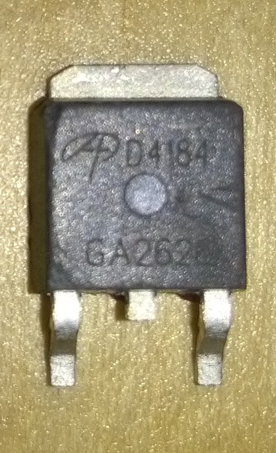

es geht um die in den Bildern gezeigten MOSFETs.
Corpus delicti ist der "AOD4184". Ich habe 100St. bei Aliexpress
gekauft.
Bei etwa 50% von ihnen sind starke Rückstände auf der Rückseite
vorhanden. Die Beinchen sehen auch recht matt und glanzlos aus, als ob
sie ewig lagen und korrodiert sind, oder bei der Produktion Mist gemacht
wurde. Vielleicht ein Fake?
Bei dem Facepic vom AOD4184 ist auch die vordere linke Ecke des
Kunststoffgehäuses abgebrochen.
Insgesamt zeugt das alles nicht von Qualität.
Hat jemand sowas schon mal gesehen und weiß was das ist?
Auf Funktionalität konnte ich sie nicht testen, weil ich kein Equipment
vor Ort habe.
Lg
Einkristall
spess53 schrieb:> Sieht nach Kleberrückständen aus.
Soweit so klar. Aber woher?
Ist das normal in der Produktion und hier wurde nur „vergessen“ sie zu
entfernen?
Hatte jeder MOSFET im TO-252 mal solche Klebepunkte?
Einkristall schrieb:> Bei etwa 50% von ihnen sind starke Rückstände auf der Rückseite> vorhanden. Die Beinchen sehen auch recht matt und glanzlos aus,
Open Dispute - schlechte Ware bekommen!
Der Kram ist ausgelötet, Gebrauchtware mit undefinierter Funktion und
Lebenserwartung.
spess53 schrieb:> Die waren noch nie gelötet. Wozu dann Feuer?
Das hoffe ich.
Aber MOSFET 5 mittlere Reihe und MOSFET 3 untere Reihe haben schon
bisschen Zinn dran.
>Hi>Ist das normal in der Produktion und hier wurde nur „vergessen“ sie zu>entfernen?
SMD-Bauelemente werden vor dem Schwalllöten auf der Leiterplatte mit
Kleber befestigt und dann mit den Bauelementen nach unten über den
Schwall befördert.
Allerdings normaler Weise nicht bei diesen BE. Dort wird die ganze
Fläche gelötet.
MfG Spess

Einkristall schrieb:> Die Beinchen sehen auch recht matt und glanzlos aus, als ob sie ewig> lagen und korrodiert sind oder bei der Produktion Mist gemacht wurde.
Die wurden offenbar nach Feierabend unter dem Bestücker und der Welle
hervorgekehrt...
Hi
>Das glaube ich nur zum Teil.
Okay, mag sein. Jedenfalls sind das 'recyclente' Teile. Für solchen
Schrott würde ich keinen Cent ausgeben. Na ja, Geiz ist geil.
MfG Spess

Ich kann sie schon testen, nur nicht in den kommenden zwei Wochen.
Allerdings verfüge ich über ein Multimeter und eine 9V Blockbatterie.
Stichproben haben keinen augenscheinlichen Defekt ergeben. DS ist >
20meg in Durchlassrichtung und in Sperrrichtung 13meg mit kleiner
Standardabweichung.
MOSFET leitet wenn G auf 9V gelegt wird. (0.00 Ohm).
Ist aber für mich unerheblich, ich kann sie so nicht verlöten und ich
weiß nicht, was damit gemacht wurde.
Meine Geräte sollen paar Jahre halten und da ist das zu riskant.

Carl D. schrieb:> Wenn man die auf offenem Feurer von Mainboards "erntet", dann ist das> nicht ungewöhnlich.
Das machen sie sicher, um mehrere tausend 100er-Sets zusammen zu
bekommen.
Einkristall schrieb:> Corpus delicti ist der "AOD4184". Ich habe 100St. bei Aliexpress> gekauft.
Kannst Du das Angebot verlinken?
Wie sehen die erhaltenen Bewertungen des Verkäufers aus, wo Du sie
kauftest?
Das wäre wichtig.
Ist es ein Verkäufer der nur positive hat, kann man dann Ali vergessen.
Ist es ein neuer oder einer mit wenigen, kann es sein, dass Du beim
Schwarzen Schaaf gekauft hast.
