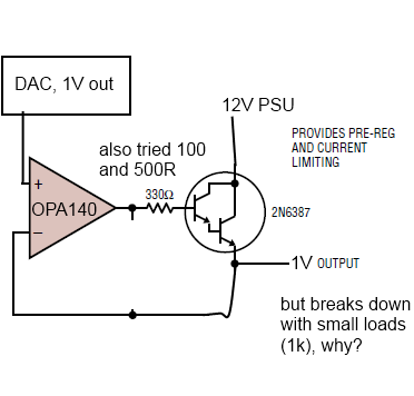

Hallo!
Offenbar habe ich ein Verständnisproblem oder bin anderweitig zu blöd.
Was ich machen möchte ist eine Eingangsspannung mittels NPN Darlington
zu verstärken (voltage follower, current amplifier), aber die Spannung
am Emitter ist zwar korrekt, bricht aber bei Belastung ein.
IMHO habe ich "Low Noise Voltage Regulator" aus dem LT1028 DS -
http://cds.linear.com/docs/Datasheet/1028fa.pdf - nachgebaut, bzw. auch
auf die basics reduziert (kein OpAmp).
*) 2N6387 (OnSemi, TO-220), kein PinOut im DS, aber ich habe BCE
angenommen und das scheint auch zu stimmen
*) an B habe ich schon verschiedene Widerstände ausprobiert (u.a. 500
und 100 Ohm) über die ich schon verschiedene Spannungen zugeführt habe
(5 und 10V aus Vrefs bzw. einfach die 12V Versorgung)
*) an C habe ich die 12V Versorung
*) an E habe ich - wie ich es mir wünsche - (ca.) dieselbe Spannung wie
an B
*) sobald ich E aber belaste (z.B. auch nur 500 oder 1000 Ohm auf
Masse), bricht die Spannung aber stark ein
*) wenn ich das ganze mit OpAmp (allerdings nur 5V single supply) mache
(Out -> B, + -> Vref, - -> E), dann ist es genauso, ich habe z.B. schön
die 1V meines DAC->OpAmp->NPN am Emitter, aber kann sie nicht
belasten...
Also ich bin Informatiker (=keine Elektronikausbildung), aber so wie ich
das verstehe, müssten doch wenige mA ausreichen (3 idF., deswegen IMHO
auch 10V+330Ohm im LT1028 DS) um den NPN "einzuschlaten" und dann sollte
er relativ konstant die C Spannung auf E ausgeben. Wenn ich das ganze
mit einem OpAmp kombiniere, hatte ich angenommen, dass der OpAmp immer
die benötigte Spannung ausgibt (Out -> B), damit an E (- -> E) die
Spannung (Vref -> +) "stabil" gehalten wird.
Bitte um Ideen, es kann doch nur eine Kleinigkeit sein, die ich
übersehen habe, ist doch so simpel...
Danke!

Ich nehme an, du meinst, ich soll ein schematic zeichnen, weil das ganze
so komplex ist? ;) Wie gesagt, es ist wie im verlinkten LT1028 DS, p14,
"Low Noise Voltage Regulator", nur mit z.B. 1V Input, OPA140 SS OpAmp
und unity gain, statt 2.

A. K. schrieb:
> Gibt der Schaltung mal ein bisschen Last zu futtern. Dein Voltmeter ist
> höllisch hochohmig, das misst jeden Leckstrom mit. Im Original hängt da
> der Spannungsteiler dran.
Versteh nicht...ja, im Original ist ein 2*2k Spannungsteiler, damit die
Spannung vom OpAmp verdoppelt wird, also 4k Last.
Ich habe aber 100, 500 und 1000R probiert, also mehr Last als im
Original und genau das ist ja das Problem, dass dann die Spannung
einbricht.
(muss ich jetzt 1k auf Masse einzeichnen? ;))

#2421858
Patrick G. schrieb:
> Sag einmal...bist du Admin und kannst die DB manipulieren? Dein ganzer,
> zitierter Beitrag ist weg und es ist kein "Beitrag gelöscht" zu sehen
> wie oben?!
Der Beitrag ist noch da, aber der zitierte Inhalt nicht. Kommt vom
"schneller posten als denken" Effekt - deine 1K erst danach gesehen, und
insbesondere auch die nicht eingezeichneten BE-Widerstände vom
Darlington. Und solange ich möglichen eigenen Stuss korrigieren kann tue
ich das.

#2421871
Patrick G. schrieb:
> Jedenfalls sollten [fehlende/vorhandene] BE-Res. nicht zu meinem Problem
> führen, oder?
Eben. Der Umstand dass welche drin sind sollte die Schaltung unabhängig
von der Lastfrage machen, weil der OPA dann ohne nennenswerte Last unter
Umgehung der Transistoren regelt. Deshalb hatte ich meinen
entsprechenden Beitrag ja zurückgezogen.

Patrick G. schrieb:
> Und das Eigenartige (für mich) ist ja, dass die Ausgabe ja korrekt ist,
> bis sie belastet wird...
Ein Effekt, der dann eintritt, wenn der Kollektor vom Darlington keine
Spannung kriegt. Dann funktioniert das genau so lange, wie der OPA über
die BE-Widerstände und -Dioden noch selber treiben kann.

*) Der OPA kann doch locker die paar mA (1V/1kR=1mA + nötigen turn on
current) liefern
*) Wenn ich den DAC und OPA weglasse und dieselben 12V von C über 100
oder 500R an B anlege ist es das gleiche Spiel: ich sehe ca. 12V an E,
aber bereits bei 1k Last nur noch 10V oder so.
#2421916
> current) liefern
Kann er. Nützt aber nichts, wenn der Darlington nicht anturned, weil er
nicht kann (C offen) oder nicht will (defekt, falsch angeschlossen).
Wieviel genau? So ca. 1,5V Differenz sind ok (2xUbe), mehr aber nicht.
OP #2421922
>> current) liefern
Also laut DS kann er sogar 36mA liefern (ich bin mal grob von 20mA als
gängigen Wert für OpAmps ausgegangen).
C kann nicht offen sein, insbesondere wenn ich C dann über xR in B leite
im 12V-12V Test.
Defekt kann IMHO auch nicht sein, ich hab schon 2 ausprobiert (von 10
frisch gekauften) und sie verhalten sich beide gleich, also bin wohl ich
bzw. mein "megacircuit" defekt ;)
Falsch angeschlossen würde wohl zu ~0V und/oder massiven Stromkonsum und
Hitze führen (je nachdem wie falsch ;)), also meine ich das auch
ausschließen zu können.
Interessant, d.h. es funktioniert in dieser Konstellation evtl. und nur
mit OPA nicht! Kann das aber erst am Nachmittag testen, danke
jedenfalls!
#2422072
Vielleicht könntest du noch Zahlenwerte dazu schreiben; also wie sind
die Spannungen an Basis und Emitter ohne Last und wie sind diese
Spannungen mit Last.
Wie hast du die Spannung denn gemessen. Bei so einer Schaltung können
auch Schwingungen auftreten. Das muss man mit dem Oszi messen; mit dem
Multimeter sieht man in so einem Fall nur, dass sich die Spannung
irgendwie verschiebt.
