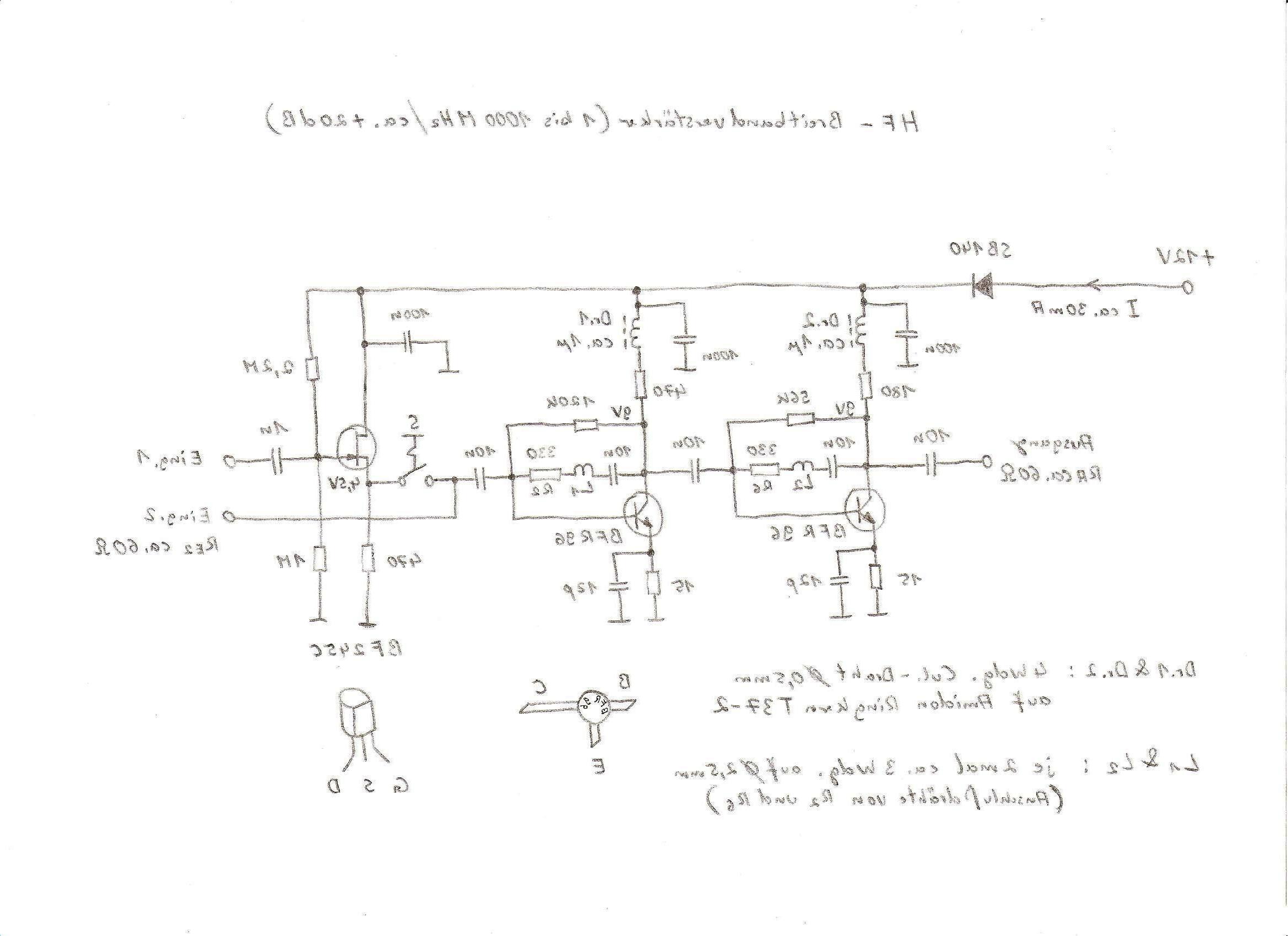

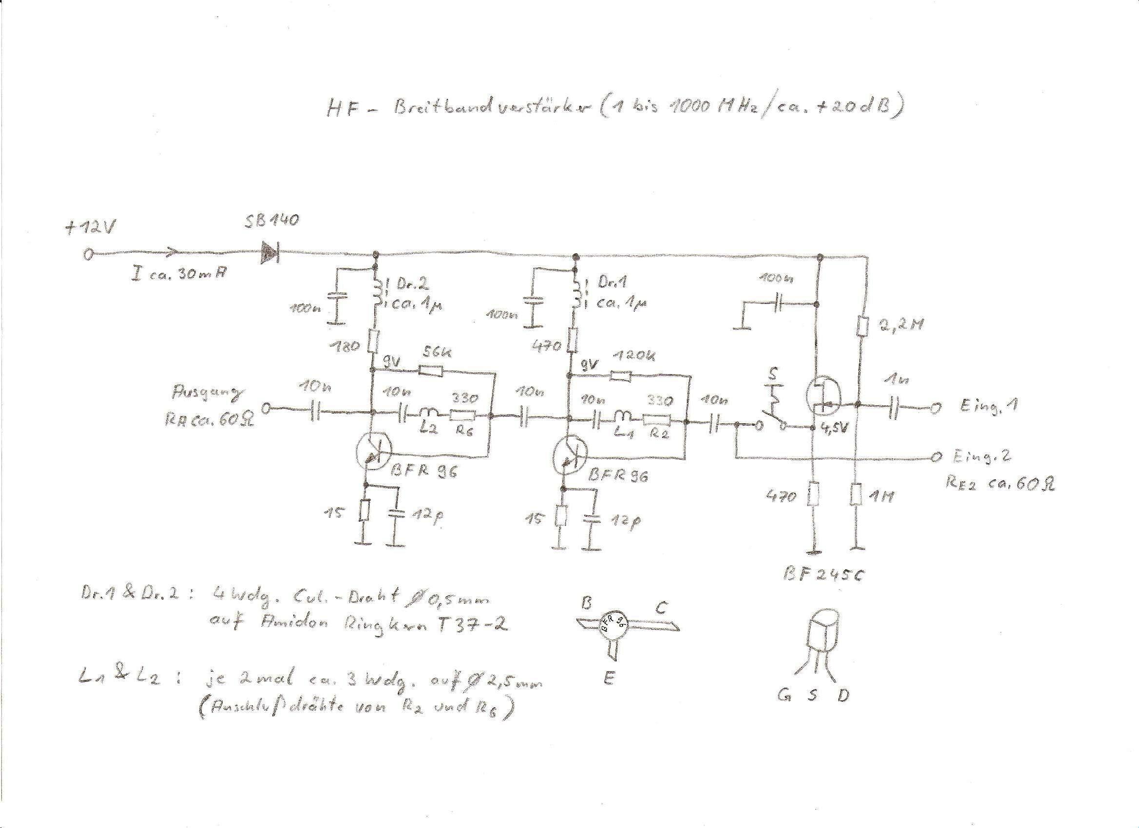

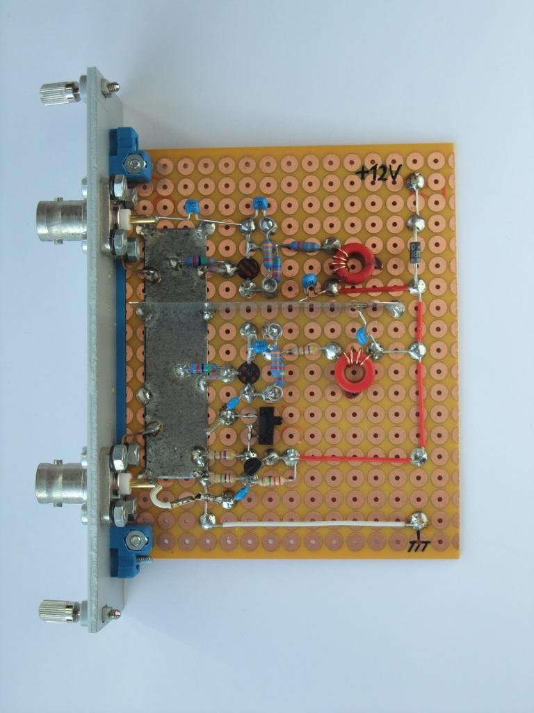

#5201111
Possetitjel schrieb:
> Für den Anfang wäre es sinnvoll, Deine geplante Anwendung genauer
> zu schildern, dann kann man mehr sagen.
Für den Anfang wäre eine Selbstbaulösung mit 2x BFR96 auch möglich. Der
vorgeschaltete BF245C erhöht den Eingangswiderstand wahlweise von 60 Ohm
auf einige Kiloohm (zum Experimentieren ganz praktisch). Frequenzbereich
1MHz bis 1000MHz. Verstärkung +20dB.
#5201148
Das soll bis 1GHz funktionieren? Schon mal vermessen? Plots davon
vorhanden?

Gast #5201280
Bert 0. schrieb:
> (Und für den Stromlauf hättest Du bei meinem Dozenten schön was auf die
> Ohren bekommen, Eingänge haben nämlich links, Ausgänge rechts zu
> sein...)
Immerhin ist der "Eingang" der Versorgungsspannung links....
#5203287
Robert M. schrieb:
> R2/R6 bestimmen den Ein- bzw. Ausgangswiderstand.
Ja. Diese Art der Ein- und Ausgangsimpedanzanpassung wird auch
Parallelgegenkopplung genannt.
Robert M. schrieb:
> L1/L2 begradigen
> zusammen mit den 12pF Cs den Amplitudengang.
Genau. Und zwar korrigieren diese Induktivitäten im Frequenzbereich
größer 600MHz den Phasengang der resultierenden Rückwirkung derart, dass
trotz zunehmender Eingangsleitwerte der Transistoren die
Impedanzanpassung erhalten bleibt. Für die Herstellung der
Induktivitäten werden einfach nur die beiden Anschlussdrähte der beiden
330R Widerstände je Seite zwei bis drei Mal um einen Streichholz
gewickelt.
#5203507
Der TO will aber am Ausgang +30dbm also 1W. Ich bezweifel das der BFR96
jemals diese Leitung bringen wird.
Da wäre schon eher ein BFQ34 im Hubschraubergehäuse ( also kein BFQ34T )
angesagt.
Für schmalbandige Verstärker wird der reichen. Wenn es aber dann noch
von 1-1000MHz gehen soll, ist selbst der BFQ34 schnell an seine Grenzen.
Bei den hohen Frequenzen macht er nämlich nur noch wenig Verstärkung.
Vieleicht helfen auch LD-Mosfets.
Ralph Berres
Gast #5204143
Robert M. schrieb:
> Peter schrieb:
>> Wozu dienen L1, L2, R2, R6 und die zwei 10nF-Kondensatoren?
> R2/R6 bestimmen den Ein- bzw. Ausgangswiderstand. L1/L2 begradigen
> zusammen mit den 12pF Cs den Amplitudengang. Die 10nF sind
> Trennkondensatoren damit die Arbeitspunkteinstellung nicht beeinflußt
> wird.
Vielen Dank für die Erklärung!
#5204184
Mich würde hier mal die Auslegung der zwei Drosseln Dr.1 und Dr.2
interessieren. Warum wird hier so dicker Cu-Draht mit 0,5mm genommen?
Für den ~10mA Kollektorstrom wäre das wohl nicht nötig. Und wozu der
Ringkern? Soll hier die Güte möglichst niedrig gehalten werden?
#5204533
> interessieren.
Dessen Blindwidertand nimmt mit zunehmender Frequenz zu und verringert
damit die Gegenkopplung. Die mit zunehmende Frequenz abnehmnde
Verstärkung wird damit kompensiert.
Felix U. schrieb:
> Und wozu der
Hier ist eine Induktivität angesagt, welche in dem interesierenden
Frequenzberich noch keine Eigenresonanz aufweist. Sie muss aber groß
genug sein, das bei tiefen Frequenzen der induktive Widerstand noch
mindestens 5 mal größer ist, wie der Ausgangswiderstand der Stufe.
Deswegen hat man wohl ein Ringkern benutzt. Ebenso hätte man mehrere
Induktivitäten in Reihe schalten können. Auf Seite des Kollektors erst
eine kleine Induktivität für die hohe Frequenz dann eine größere für die
mittleren Frquenzen und eine große Induktivität für die niedrigen
Frequenzen.
Rohde&Schwarz macht das so bei dem Ausgangsverstärker iherer
Signalgeneratoren, welche z.B. von 10KHz nis 1GHz gehen.
Ralph Berres
