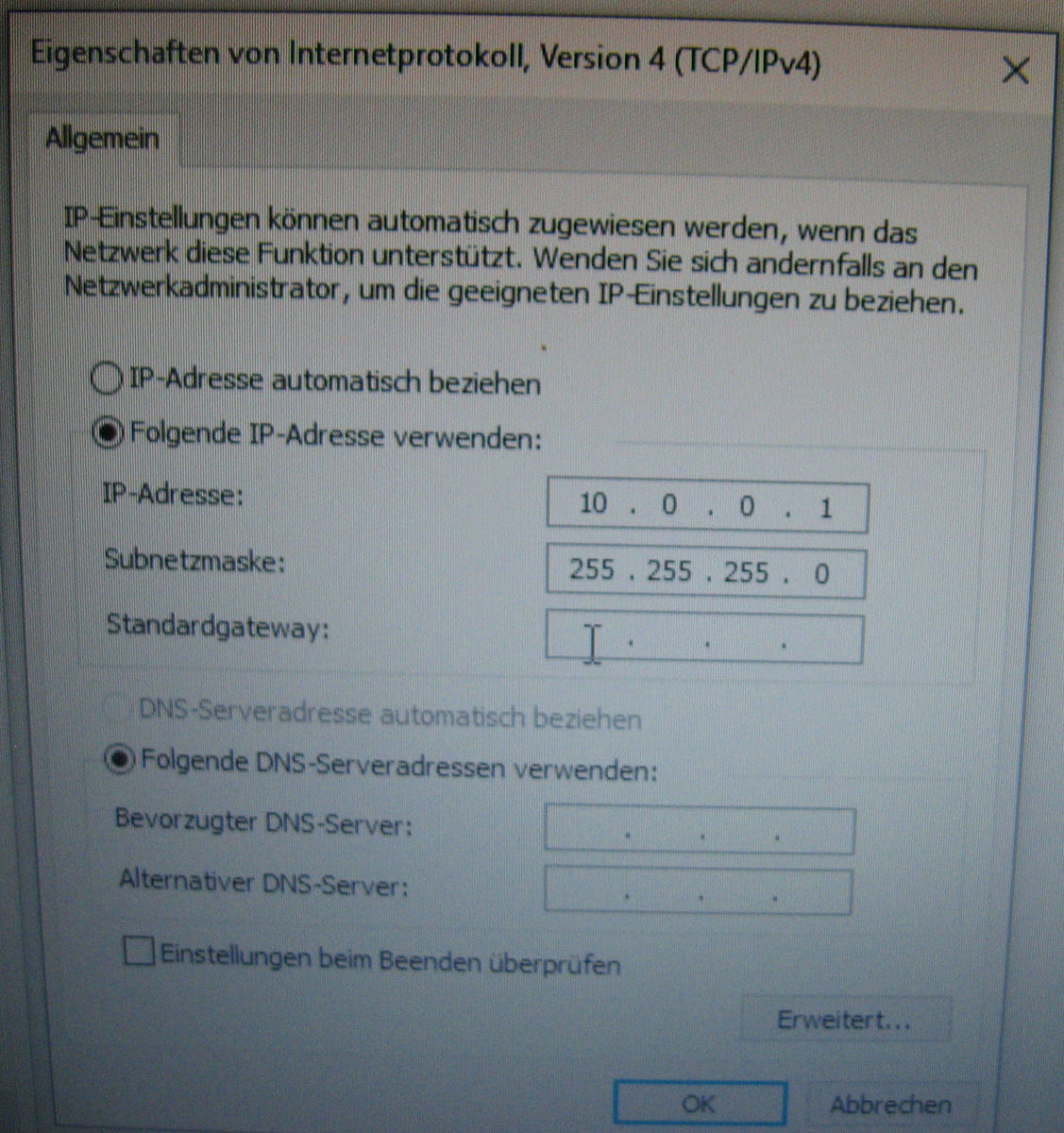

Also ich verfahre nach dem USER MANUAL UM0101X-E02B Seite 175 ( To Set
the LAN ):
1. Ich verbinde das SPO mit meinem Notebook mittels LAN-Kabel. (
Win10Pro, Firefox )
2. Drücke den UTILITY-BUTTON und sehe unten links dann auch das
UTILITY-Menü
3. Da es auf der Page 1 nicht den Softkey I/O gibt, wechsel ich mit NEXT
PAGE und drücke dort I/O und lese unten links I/O SET.

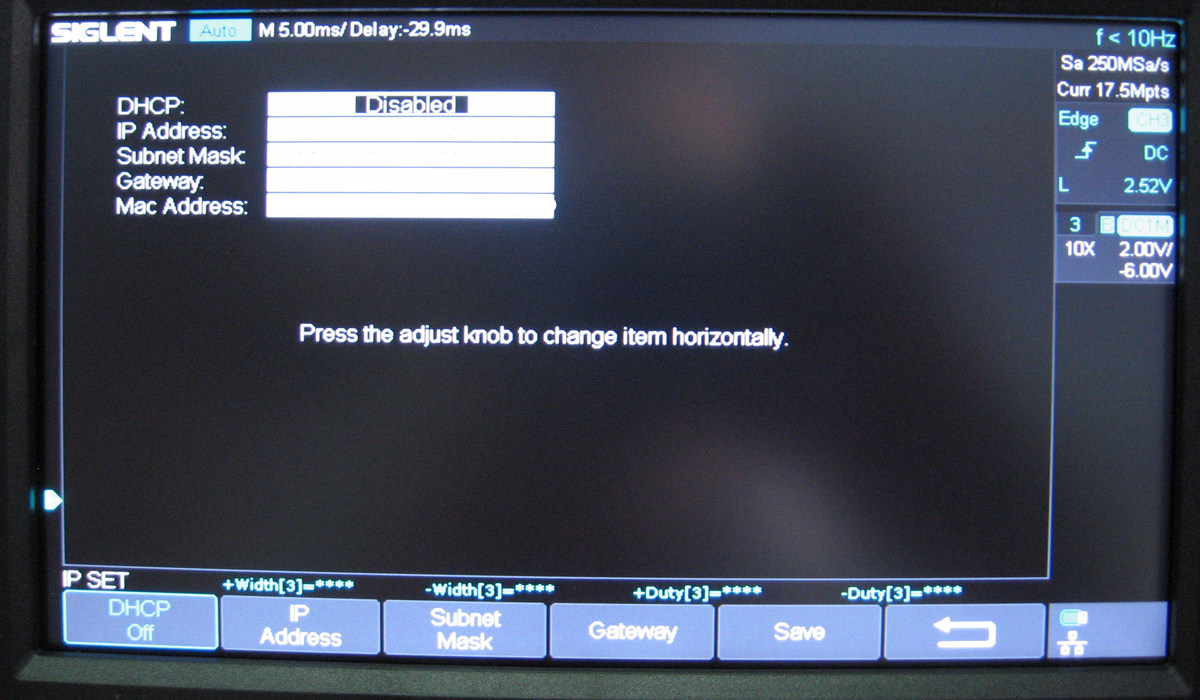

4. Da es den Softkey LAN nicht direkt gibt, betätige ich IP SET und
gelange so in das abgebildete Menü, welches ich leider nicht per Screen
Shot bzw.
dem hellblauen Softkey PRINT erzeugen kann.
5. Softkey F1 nehme ich mal als den ganz linken rechteckigen, also DHCP
an, der auf Off steht. Nach dessen Betätigung kommt die Meldung "
Getting IP address, please wait. ", aber es scheint sich nichts zu tun.
Ich weiß leider auch nicht was ich dort mit dem Intensity / Adjust
Dreh&Drück Knopf einstellen soll. Habe von diesen Netzwerkklamotten
überhaupt keine Ahnung und bin somit am Ende meiner Versuche gelangt, da
ich einfach alles so gelassen habe und nur die IP-Adresse von einigen
Videos übernommen, jedoch ohne Erfolg.
Bei Win10Pro habe ich viele Dinge deaktiviert, nicht das es daran liegt
(Cortana usw. )
Ach ja Seriennummer : SDS MM EBQ 3Rxxxx
und den Rest am besten wieder per Screen Shot. Geht natürlich wieder
nicht.

Hallo Bernd!
Hängt das DSO direkt am Notebook, ohne Switch/Router dazwischen?
Dann wird´s möglicherweise zwei Probleme geben:
1.) Du benötigst ein ausgekreuztes Netzwerkkabel (manche LAN-Geräte
schaffen das Auskreuzen selbst, aber nicht alle...)
2.) Es gibt keinen Server, der das DHCP übernimmt (das macht
normalerweise ein Router oder analoge Komponente). Du müsstest bei
beiden Geräten eine statische IP-Adresse eintragen, damit sie zueinander
finden.
Grüße
Roland

Hallo Bernd!
> Ich habe ein 1:1 Kabel. Ist dies jetzt ein ausgekreuztes ?
Nein. Ausgekreuzte, auch Crossover-Kabel etc. siehe z.B.
https://de.wikipedia.org/wiki/Crosskabel.
Es gibt auch Kupplungen zum Verlängern von Netzwerkkabeln, die dieses
Auskreuzen durchführen (nicht verwechseln mit "normalen" 1:1
Kupplungen).
> Habe den Browser ( FireFox ) geöffnet, in dessen oberste Zeile einfach
> die IP-Adresse 10.xx. usw. eingetragen, die im IP SET Menü angezeigt
> wird.
Das Aufrufen der IP-Adresse wird nicht reichen. Du musst Einstellungen
beim Netzwerkadapter ändern: Dort DHCP ausschalten und die
DSO-Subnet-Mask eintragen und die DSO-IP-Adresse, aber dort als letzte
(rechte) Zahl eine andere als beim DSO, Wertebereich 1 <= x <= 254.
Gateway dürfte leer bleiben können.

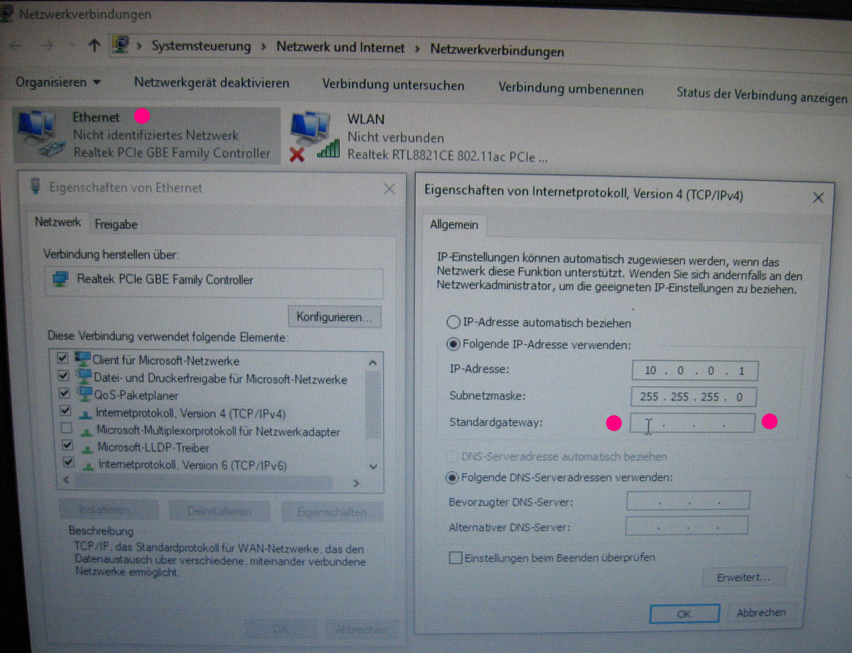

Hallo Bernd,
trage auf dem DSO mal die Adresse 10.0.0.2 mit der Netzmaske
255.255.255.0 (evt. Gateway 10.0.0.1) ein und auf deinem Laptop auf dem
Ethernet Interface die Adresse 10.0.0.1 Maske 255.255.255.0 ein.
Gekreutztes Kabel ist heute meist nicht mehr nötig. An den Ports
leuchtet bei richtiger Verbindung eine grüne LED.
In deinem Browser dann die Adresse http://10.0.0.2/welcome.php eingeben.
Gruß Norbert
OP (Firma: Anscheinend Corner-Cases ;-)) #6047238

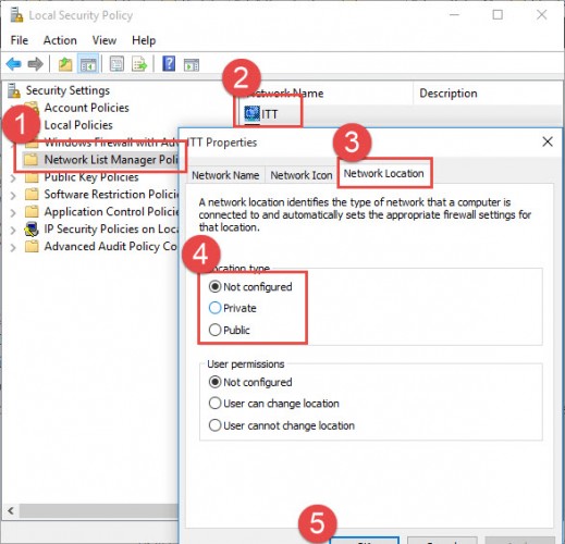

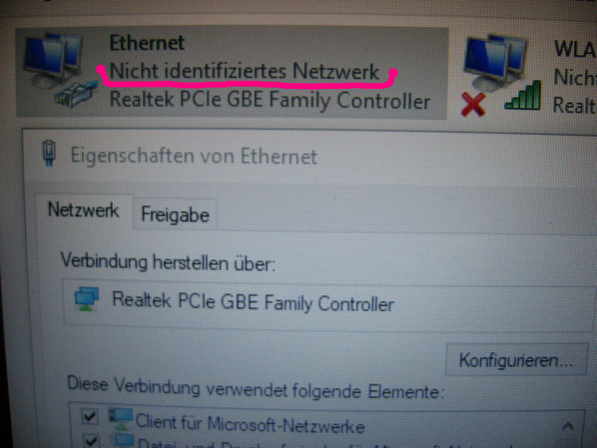

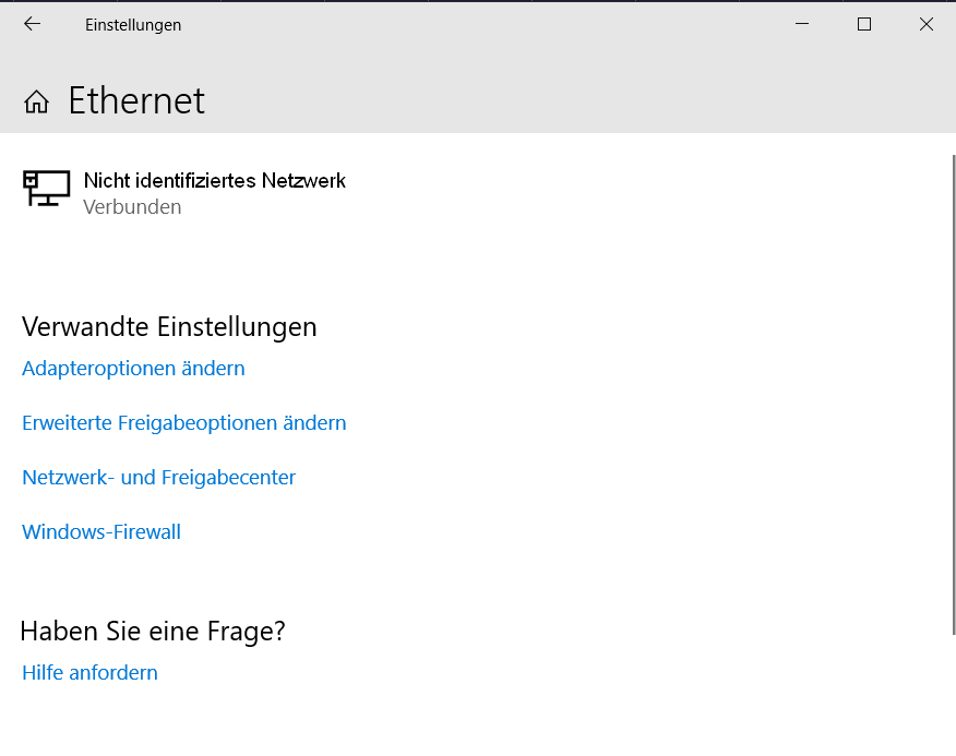

Hm - Ethernet Interface ???
Also, bekomme dieses Bild unter :
1. Taskleiste -> Monitorsymbol
2. Netzwerk- und Interneteinstellungen
3. Ethernet
Bin ich hier richtig, was muss ich weiter tun ?
Bernd_Stein
Gast #6047387
Hallo Bernd!
Passt so, weiter geht es mit:
- "Adapteroptionen ändern" anklicken, neues Fenster
"Netzwerkverbindungen" erscheint
- Rechtsklick auf "Ethernet" - "Eigenschaften" auswählen
- "Internetprotokoll, Version 4 (TCP/IPv4)" anklicken
- Auf "Eigenschaften" klicken
- "Folgende IP-Adresse verwenden:" anklicken
- Jetzt die Einträge lt. "Nobody" vornehmen
- Alle Fenster mit "OK", "Schließen" o.ä. bestätigen
Grüße
Roland

den Softkey DHCP gedrückt.
Im Bild Eigenschaften von internetprotokoll, Version 4 (TCP/IPv4) habe
ich auch die Standardgateway : 10.0.0.1 und 10.0.0.2 auf dem Notebook
probiert und alles mit Ok und schliessen beendet. Dies ein paar mal.
Am DSO habe ich alles so gemacht wie Nobby es beschrieben hat, sogar mit
dem Gateway : 10.0.0.1
Warum hin und wieder das Feld Standardgateway, ( wie z.B. jetzt ) leer
ist, weiß ich nicht.
Ich denke das Hauptproblem ist immer noch: " Nicht identifiziertes
Netzwerk "
Was kann ich noch ausprobieren bzw. was muss ich tun um ein "
identifiziertes Netzwerk " zu bekommen.
Es gibt ein Video von SIGLENT dort ist ab 1:54 zu sehen, dass sich die
198 ( letzte Zahl ) in der IP Address in 177 geändert hat.
Er drückt also den Softkey DHCP und nach der erscheinenden Meldung
ändert sich diese 198 zu 177. Bei mir ändert sich da nichts.
https://www.youtube.com/watch?v=pc3rnMLdOVk&feature=youtu.be

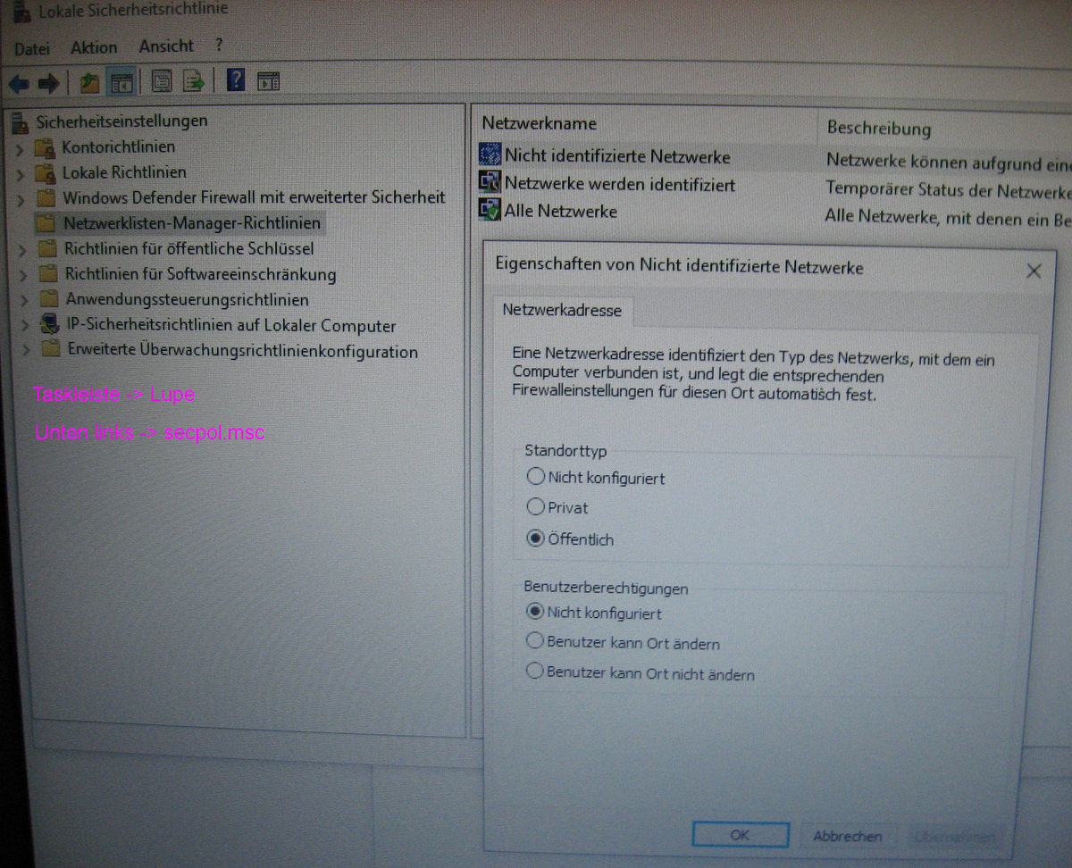

Einfachste Moeglich: Firewall fuer "public" ausschalten zum Testen.
Kann man ja spaeter wieder aktivieren.
Ansonsten, wenn deine Version das hergibt mit run -> secpol.msc
Siehe Bild.
OP (Firma: Anscheinend Corner-Cases ;-)) #6047799
Habe ich gemacht, ohne Erfolg ( siehe ScreenShot )
Wenn ich bei Eigenschaften von Ethernet nach ändern der IP-Sachen auf
den Button schließen klicke, sehe ich auch das sich bei
Netzwerkverbindungen unter Ethernet der Status von Nicht
identifiziertes Netzwerk, für einige Zeit in Netzwerk identifizierung
... ändert.
Mann, Mann ist das eine Geburt.
UTILITY-Menü
Shot bzw.
Getting IP address, please wait. " und die Anzeige geht au ON. DHCP ist
Enabeld, IP Adress fängt mit 192.168. an, Subnet Mask bleibt bei
255.255.255.0, Gateway wie IP nur die letzte Nummer ist anders.

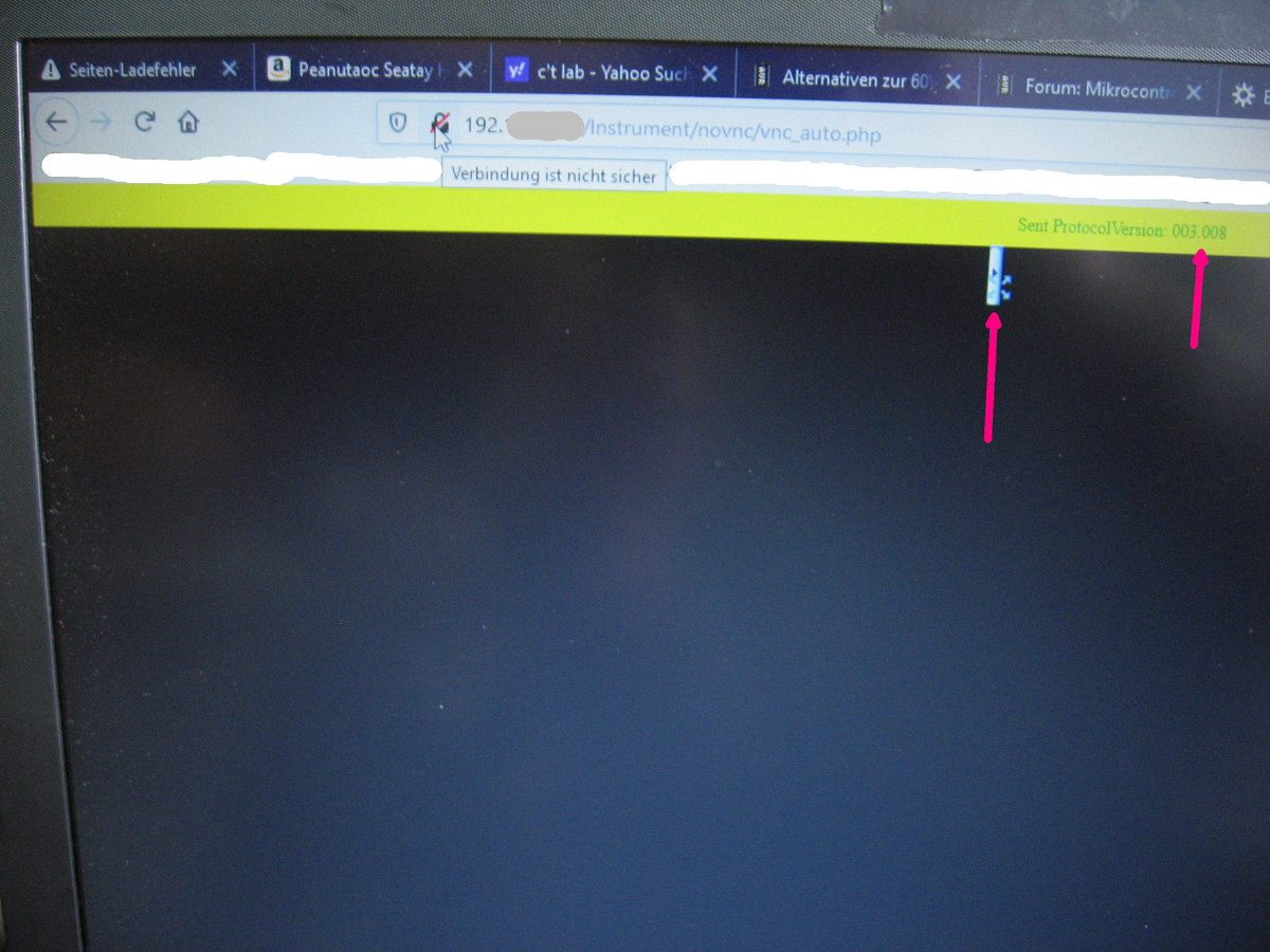

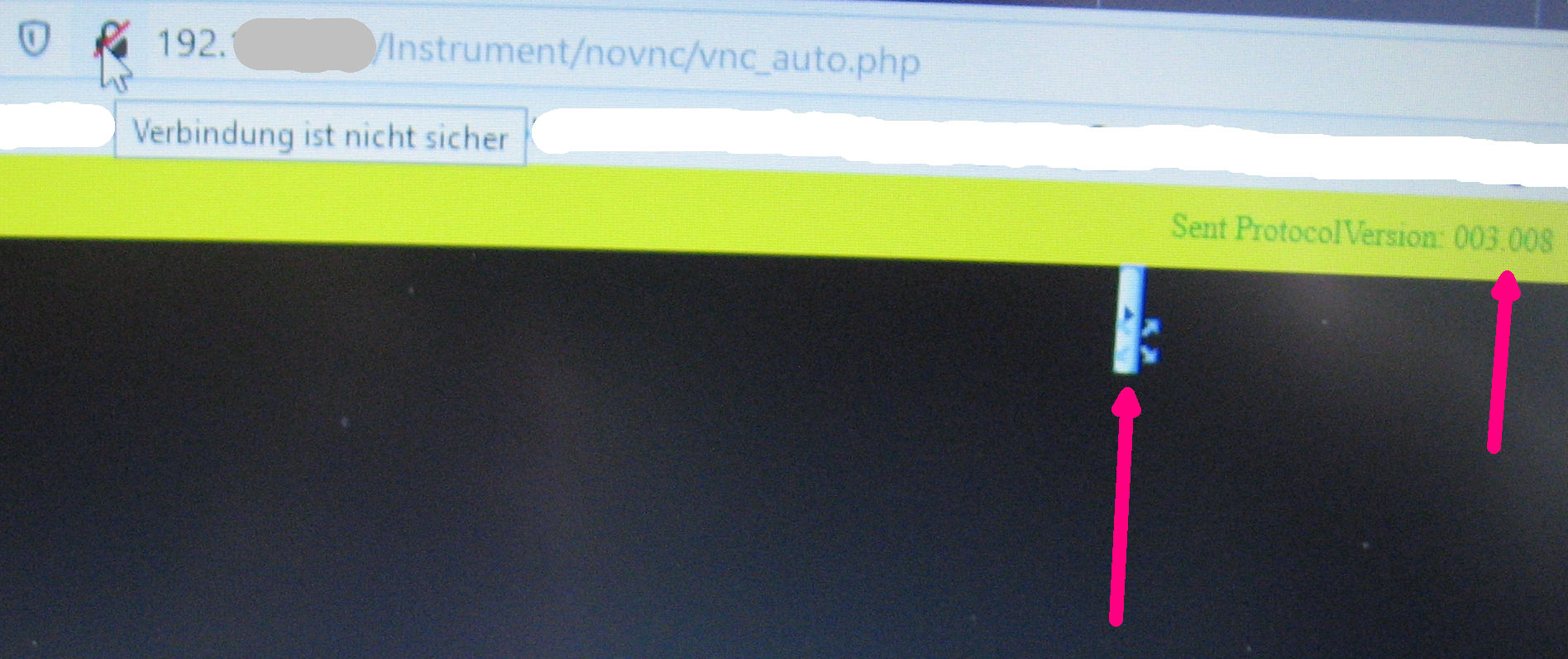

6. Nun gebe ich im Browser ( FireFox ) einfach die IP Adresse ein und
gelange auch auf die Homepage welcomepage ( welcome.php ).
Allerdings erscheint beim Anklicken vom Button " Instrument Control "
nur das Fenster schwarze Fenster im Anhang.
Was läuft hier jetzt wieder schief ?
Bernd_Stein

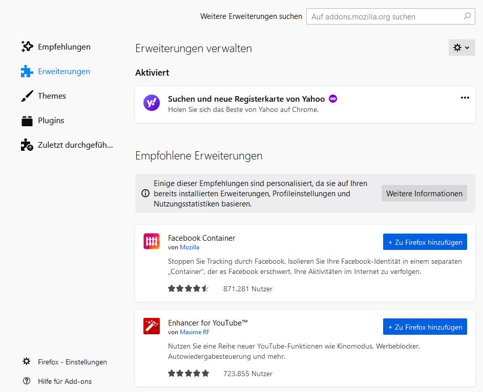

Add-ons scheine ich ja auch nur das Eine zu haben oder ? ( siehe
Screenshot )

Ist schon sehr seltsam für mich, dass auf der welcome.php von Siglent
nur der Button Instrument Control nicht funktioniert.

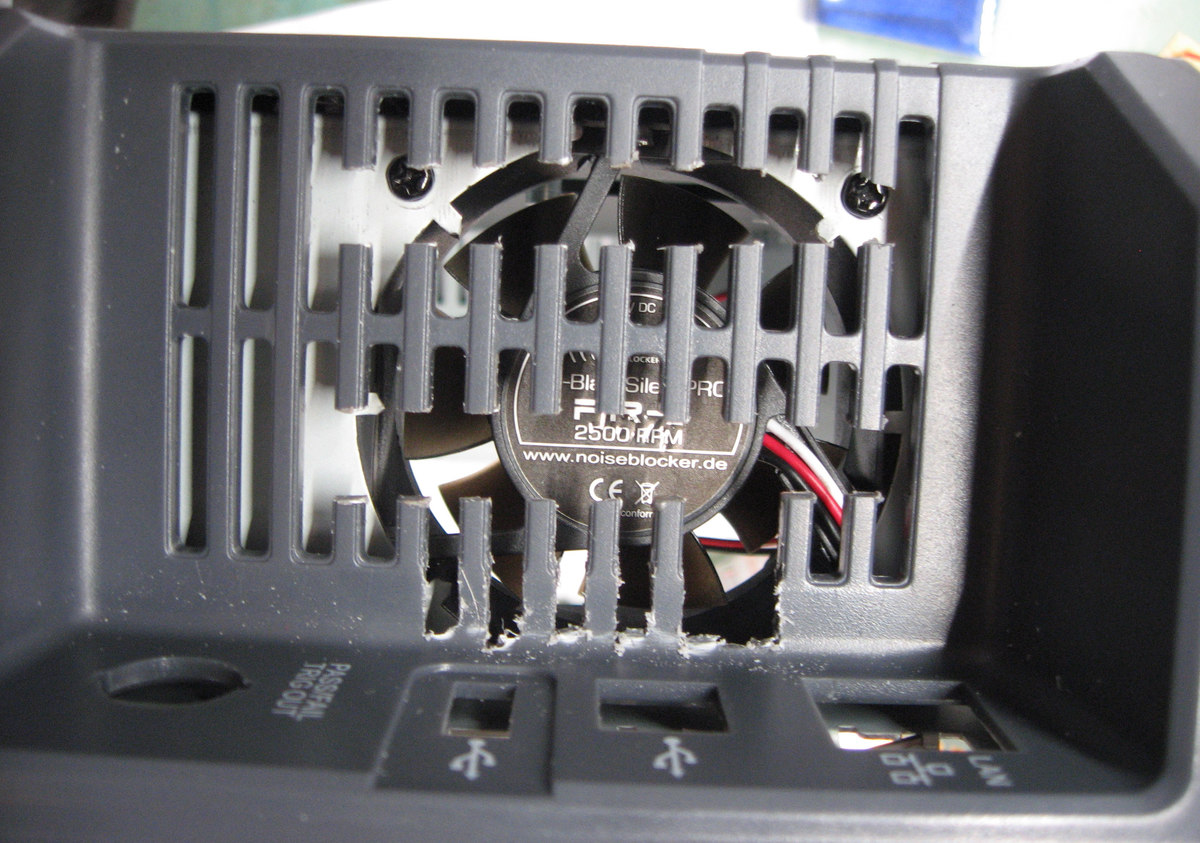

OP (Firma: Anscheinend Corner-Cases ;-)) #6123452
Da die 60x60x25 Noctua NFA6-25PWM Lüfter, die ich für 13,90€ pro Stück
erwerben konnte, noch auf sich warten lassen, habe ich einen
NoiseBlocker
NB-BlackSiglent PRO verbaut ( PR-2 ), den  ich für 12,90€ erwerben
konnte. D.h. zusätzlich zum Orginalen AAVID Typ PAAD16025SL.
Allerdings ist hier eine Befestigungsschraube des Lüfters, wenn er an
der Ausblasseite eingebaut wird, zu entfernen, da diese an den
Kühlkörper ( KK ) der Steuerplatine kommt.
Der Orginale hat einen Luftdurchsatz von 17,1CFM, also 29,05m³/h,
einen Geräuschpegel von 26dB(A), eine Drehzahl von 3300RPM, sowie einen
statischen Druck von 3,99mmH2O und noch andere Parameter, die für mich
weniger interessant sind.
Von NB standen daher der PR-2 und der XR-2 zur Auswahl :
2500U/Min, 17,0dB(A), 29,0m³/h, 1,72mmH2O   15,68€
2200U/Min, 15,0dB(A), 24,0m³/h, 1,19mmH2O    7,69€
Dann wären da noch von Noctua NFA6-25FLX, sowie die PWM-Version mit
identischen Werten und von SilenX der iXtrema PRO ( IXP-34-16).
3000U/Min, 19,3dB(A), 29,2m³/h, 2,18mmH2O   14,90€
                                        PWM 13,90€
2000U/Min, 18,0dB(A), 30,58m³/h, ???mmH2O   14,00€
Ich habe mich dann für den NB Typ PR-2 entschieden, da er den benötigten
Luftdurchsatz erzeugt. Da der statische Druck jedoch erheblich geringer
ist, habe ich das Metallgitter komplett entfernt und beim Gehäusegitter
einen Kompromis aus Durchlässigkeit und Berührungsschutz gewählt, der
nicht ganz gelungen ist, da ein Steg abegebrochen ist.
Beim SilenX gab es keine Angabe zum statischen Luftdruck, was mir dass
Vertrauen generell zum Datenblatt, bei diesen oder gerade wegen diesen
guten Werten, genommen hat.
Dummerweise war der PR-2 für mich unverbaut und direkt neben dem
ausgebauten AAVID nicht hörbar leiser. Selbst ein 80x80x25 NB X-1 mit
9,7dB(A) war nicht merklich leiser.
Frage mich bei welcher Drehzahl diese Dezibelwerte angegeben werden.
Höchstwahrscheinlich nicht bei der vollen.
Tja, was soll ich jetzt machen?
Einen Tag später kam die Erleuchtung. Ich testete also ab welcher
Spannung das Lüftergeräusch " erträglich " erschien. Dies war bei etwas
über 7V der Fall. Da dachte ich mir, beide zusammen mit 6V laufen zu
lassen ( 120R / 2W Widerstand pro Lüfter in Reihe ). Der Eine saugt die
Außenluft hinein und der Andere die Innenluft hinaus. Zwei Lüfter mit
dem halben Luftdurchsatz dürfte ja wieder aufs Selbe herauskommen.
Dies ist schon ausreichend. Wer es also günstig und vermutlich trotzdem
gut machen will holt sich einfach den günstigeren NB XR-2 oder den
NoiseBlocker -> NB-BlackSilentFan XR-1 ( 12V / 60x60x25 ), den ich
bereits erfolgreich im VOLTCRAFT-DSO verbaut hatte. Allerdings weiß ich
da gar nicht die Daten.

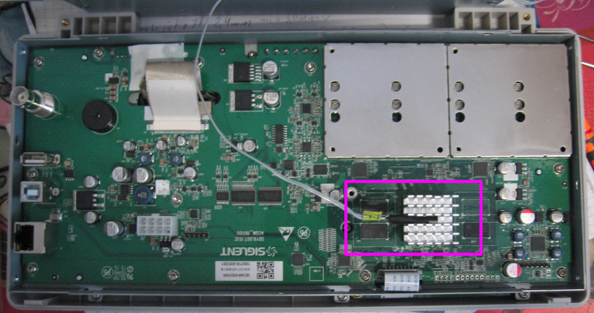

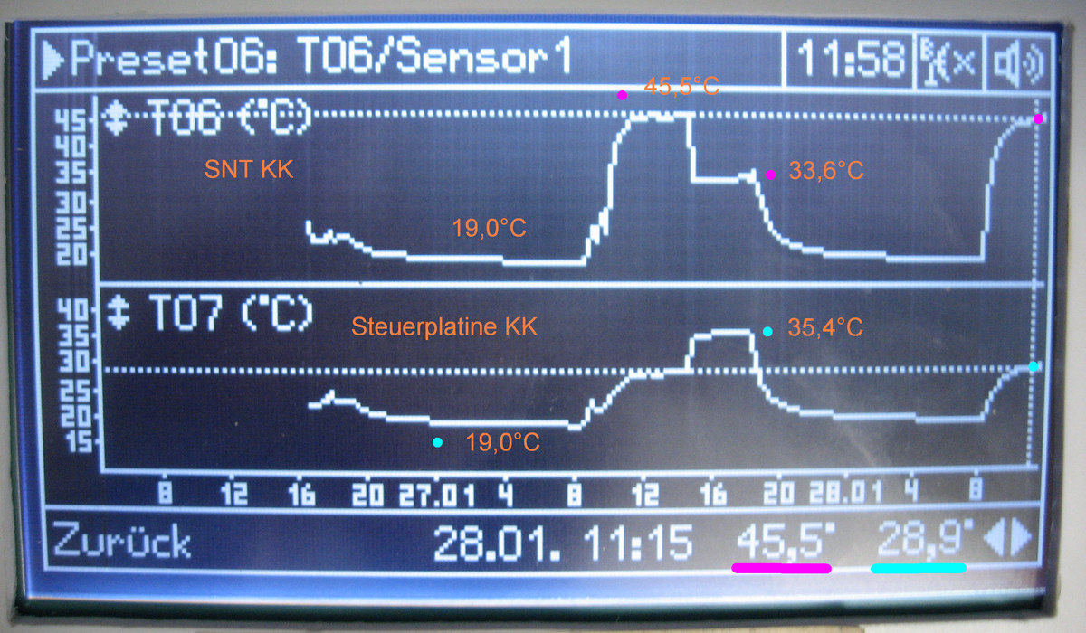

Jetzt zu den erfassten Messwerten :
T06 bzw. Sensor1 ist am Kühlkörper des SNT angebracht. T07 ist zwischen
die Kühlrippen auf der Steuerplatine geklemmt ( DS18B20 im TO-92 Gehäuse
Man sieht dass die Temp.Fühler bei ca. 19°C Umgebungstemperatur
angebracht wurden. Im Standby klettert die SNT-Temperatur bis auf über
45°C und die des Steuerplatinenkühlkörpers ca. auf 28,9°C.
Im Betrieb, also wenn die Lüfter laufen sinkt die SNT KK Temperatur auf
ca. 33,6°C und die des SP KK steigt auf ca. 35,4°C.
Danach folgt die Abkühlphase wenn das DSO ganz ausgeschaltet wird.
Im Standby ewig die Lüfter laufen zu lassen finde ich richtig scheisse.
Da muss ich mir noch was überlegen, da ich nicht so gut an den Stecker
komme und auch keine Lust habe dessen Ende am Gerät selbst immer zu
ziehen.

Hier erst noch die Fotos vom alten Aufbau :
Gekennzeichnet sind einmal die Schraube die fehlen sollte und die
Widerstandsplatine.
Auf dem anderen Foto die Befestigung des Temparaturfühler am Kühlkörper
der Steuerplatine.
> hast du in Firefox unten rechts ein kleines Symbol das auf geblockte
> Sachen hinweist?
> https://support.mozilla.org/en-US/questions/1113477
Danke für den Hinweis, werde mal danach gucken, wenn ich mich wieder mit
dem DSO beschäftige.

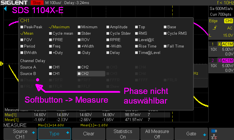

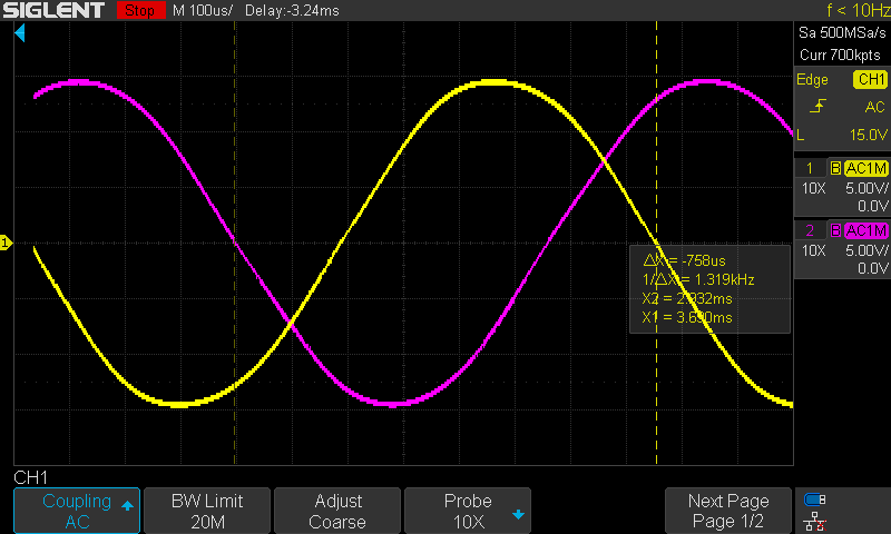

OP (Firma: Anscheinend Corner-Cases ;-)) #6744413

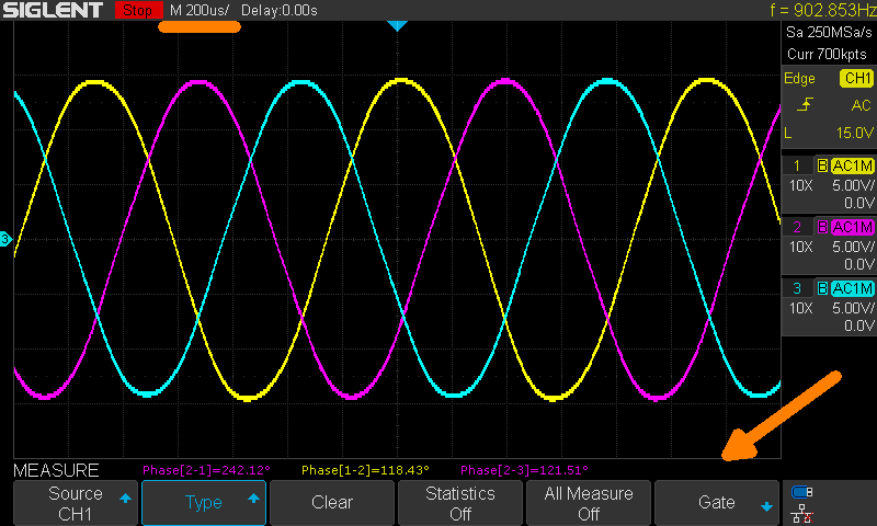

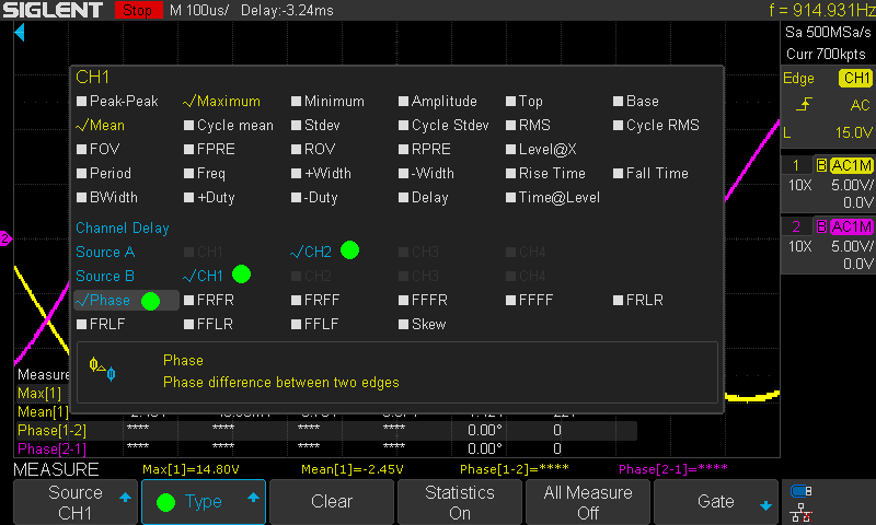

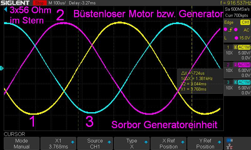

habe lange nichts mehr mit dem SPO gemacht und wollte mir jetzt mal den
Phasenverschiebungswinkel direkt am SPO anzeigen lassen.
Es ist ein Bürstenloser Motor bzw. eine Kurbel-Generator-Einheit ( Sorbo
) an drei 56 Ohm Widerständen, welche im Stern verschaltet sind,
angeschlossen.
https://de.aliexpress.com/item/1345985912.html
Ich habe den Trigger auf die steigende Flanke bei 15VAC am Kanal 1 (
Gelb ) eingestellt und den Softbutton -> Single, betätigt und danach
halt gekurbelt.
Jetzt hatte ich im SDS1000X-E Series Digital OscilloscopeUser Manual (
UM0101E-E03B ) auf der Seite 132 unter Delay Measurements :
Delay measurements measure the time different between arbitrary two
channels, including 10 kinds of delay measurements.
1.Phase: Calculate the phase difference between two edges.
nachgelesen und dachte, es würde nur bei zwei Phasen funktionieren, aber
auch hier kann ich nach dem Drücken des Softbuttons -> Measure, die
Option Phase nicht auswählen.
Wie muss ich es anstellen, um den Phasenwinkel dirket angezeigt zu
bekommen ?
Ich weiß dass ich mir auch so, wie unten im verlinkten Video helfen
kann, aber ...
https://www.youtube.com/watch?v=w51I9SHsFRE
Bernd_Stein
Gast #6744658
> bekommen ?
Ich habe das Teil nicht selbst, aber vermutlich muss man zuerst Source A
und Source B auswählen, damit man danch eine Rechenfunktion auswählen
kann die zwei Kanäle verknüpft.
OP (Firma: Anscheinend Corner-Cases ;-)) #6745487
HeikoG schrieb:
>> bekommen ?
Schade, dann wohl das RIGOL.
Tja - und wie stellt man so etwas an ?
Glaube nicht das dies helfen würde, da ja bereits zur Darstellung der
Signalform mindestens zwei Quellen ( CH1 & CH2 ) ausgewählt wurden.
Allerdings glaube ich auch nicht, dass solche eine "essenstielle"
Funktion nicht bereit gestellt wurde.
Bernd_Stein
#6746006

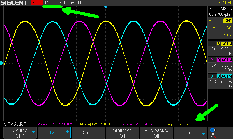

> bekommen ?
Measure Funktion nutzen:
-Measure drücken
-Type drücken
-Source A auf Kanal 1 stellen
-Source B auf Kanal 2 stellen
-nachdem du die letzten beide Schritte getan hast erscheint "Phase" zum
Anwählen
-den Haken bei Phase setzen
Ab jetzt wird die Phase zwischen den gewählten Kanälen angezeigt. Geht
aber wohl nur einmal, also zusätzlich zu Phase zw. 1+2 kannst du nicht
gleichzeitig die Phase zw. 2+3 anzeigen lassen.
OP (Firma: Anscheinend Corner-Cases ;-)) #6770853
Vielen, vielen Dank.
So funktionierte es und ich habe es sogar geschafft auch die anderen
Phasenverschiebungswinkel mit anzuzeigen. Weiß leider nicht mehr wie,
aber anscheinend, weil ich öfters im Menü was gemacht hatte.

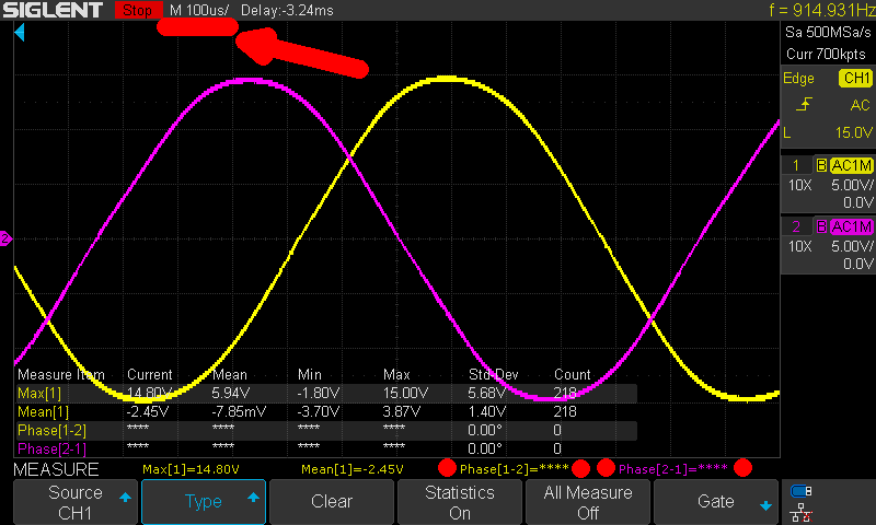

Der erste Versuch scheiterte, weil die Zeitablenkung zu kurz gewählt
wurde.
Und als es dann noch zum richtigen Zeitpunkt getriggert wurde, war sogar
noch die Frequenz mit angezeigt worden.
Bernd_Stein
#6771130
Oh krass - das geht tatsächlich, wenn man Phase zwischen 1+2 angezeigt
hat kann man im Menü die Kanäle neu wählen und diese neue Phase
zusätzlich anzeigen lassen. Super, wieder was gelernt :-)
