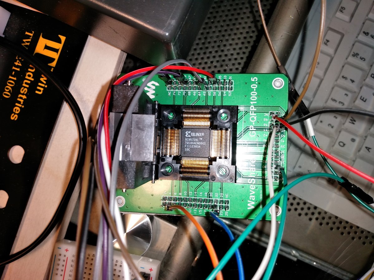

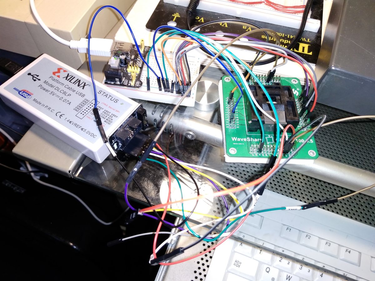

Der (SMD) TQ100 9572XL CPLD ist in einem TQ100-Testadapter von
WaveShare, und ich habe ihn mittels DuPont-Kabeln an die Kabelpeitsche
vom USB-Programmer angeschlossen. Die JTAG-Kabel der Kabelpeitsche sind
sogar beschriftet, also keine Verwechslung moeglich (der Programmierer
hat mehrere Ausgaenge, einen JTAG ARM 10, und eben einen PIN-Header fuer
die Kabel-Peitsche. Ich habe die Kabel wie hier beschrieben
angeschlossen:

Ich habe das ganze an einem 3.3 V-Breadboard-PSU, und alle Pins wie
folgt angeschlossen:
VCCInt 5, 57, 98 -> 3.3 V
und
VCCIo 26, 38, 51, 88 -> GND
und ebenso alle GNDs
21, 31, 44, 62, 69, 75, 84, 100 -> GND
JTAG von der Kabelpeitsche wie beschrieben
TCK -> 48
TDI -> 45
TDO -> 83
TMS -> 47
Die LED am Programmer leuchtet dann auch gruen (ohne Spannung ist es
rot), es muss also zumindest die Spannung richtig erkannt sein.
Wenn ich dann allerdings einen Boundary Scan mache, sagt Xilinx ISE
WebPack, dass dass Device erkannt wurde, aber ein
Hardware-Konfigurationsfehler vorliegt. Und das ist das Problem.

Gast #5299927
Ist die PSU auf einem Breadboard aufgebaut?
Ich würde einmal die 3,3V oszillographieren - vielleicht ist das das
Problem, weil es sich vom vorherigen Erfolg auf dem Dev-Board
unterscheidet.

Funktioniert jetzt, waren 3 (BZD) Fehler:
1. ich hatte den CPLD falsch ausgerichtet im Sockel - 90 Grad verdreht
-, da ich nicht sorgsam gelesen hatte, wo die "1" war... ich hätte
allerdings erwartet, dass der Test-Adapter die 1 links unten hat, sodass
man die Schrift lesen kann. Allerdings ist das dann Pin 27 und nicht Pin
1 - hmm...
2. INIT kann ignoriert werden.
3. VCCIO auf GND oder auf VCC 3.3 V ist Quatsch. Funktioniert nur, wenn
nicht angeschlossen. Keine Ahnung, was das im Schaltplan unter DP soll.
Vielleicht missinterpretiere ich den Schaltplan ja auch (bin kein
Elektroniker).
Ich lade einmal ein Bild hoch - ich habe sehr wenig Infos darüber im Web
gefunden. Hoffe, damit einem anderen Hobbyisten in der Zukunft zu
helfen.
Danke für's Lesen und Mitdenken,
Michael
