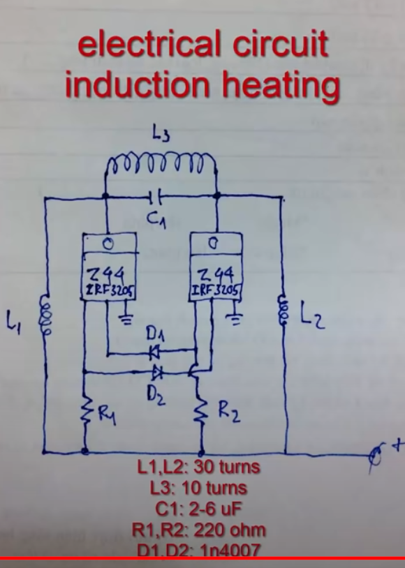

auf Youtube habe ich eine Schaltung gefunden(siehe Video). Ich kenne
mich mit Leistungs MOSFETs nicht aus. Kann mir jemand erklären, wie das
funktioniert. Sieht aus wie ein Schwingkreis der mit Gleichspannung
arbeitet. Hat die Schaltung einen Namen?
Kommt aus diesem Video hier:
https://youtu.be/zti0vI9QrO4?t=55
viele Grüße
Tim

Das ist diese sehr simple Schaltung, die in vielen
China-Induktionsspulen angewendet wird. Erfordert genaue Auslegung,
damit es funktioniert, ist dann aber sehr billig aufzubauen. Suche mal
nach „induction heating mosfet“, da findet man viele Infos (Englisch
versteht sich).
Wofür möchtest Du es einsetzen?

die Funktion wird z.B. hier veranschaulicht:
https://www.youtube.com/watch?v=HAZ0cP7QfFw
hier kann man es im Forum nachlesen, das Thema kam schon sehr oft:
https://www.mikrocontroller.net/articles/Royer_Converter#MOSFET-Variante
Eine Fachkraft erklärt das Prinzip:
https://www.youtube.com/watch?v=kNJP8zHLYUs
oder durch eine andere Fachkraft:
https://www.youtube.com/watch?v=hFJeIt_JcEc
mfg
Also ich habe bemerkt, dass eigentlich nur die Drosselspule(n) bei so
einem Royer eine gewisse Mindestinduktivität haben müssen damit das
funktioniert,
ansonsten hatte ich immer das genommen was gerade rum lag.
Aber Dein Weg ist ja das Ziel...einfach ausprobieren...

DAS ist doch mal ein lobenswerter Ansatz! Hermann hat bestimmt recht, es
wird schon klappen. Ich hatte nur mal irgendwo gelesen, dass die Version
mit Mittenanzapfung wohl etwas leichter beherrschbar ist. Die von Dir
gezeigte Version hat ja keine Mittenanzapfung, dafür aber zwei weitere
Spulen, die ins Verhältnis gebracht werden müssen.

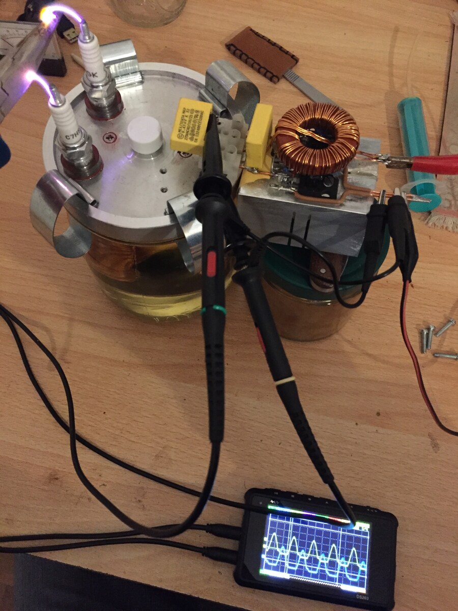

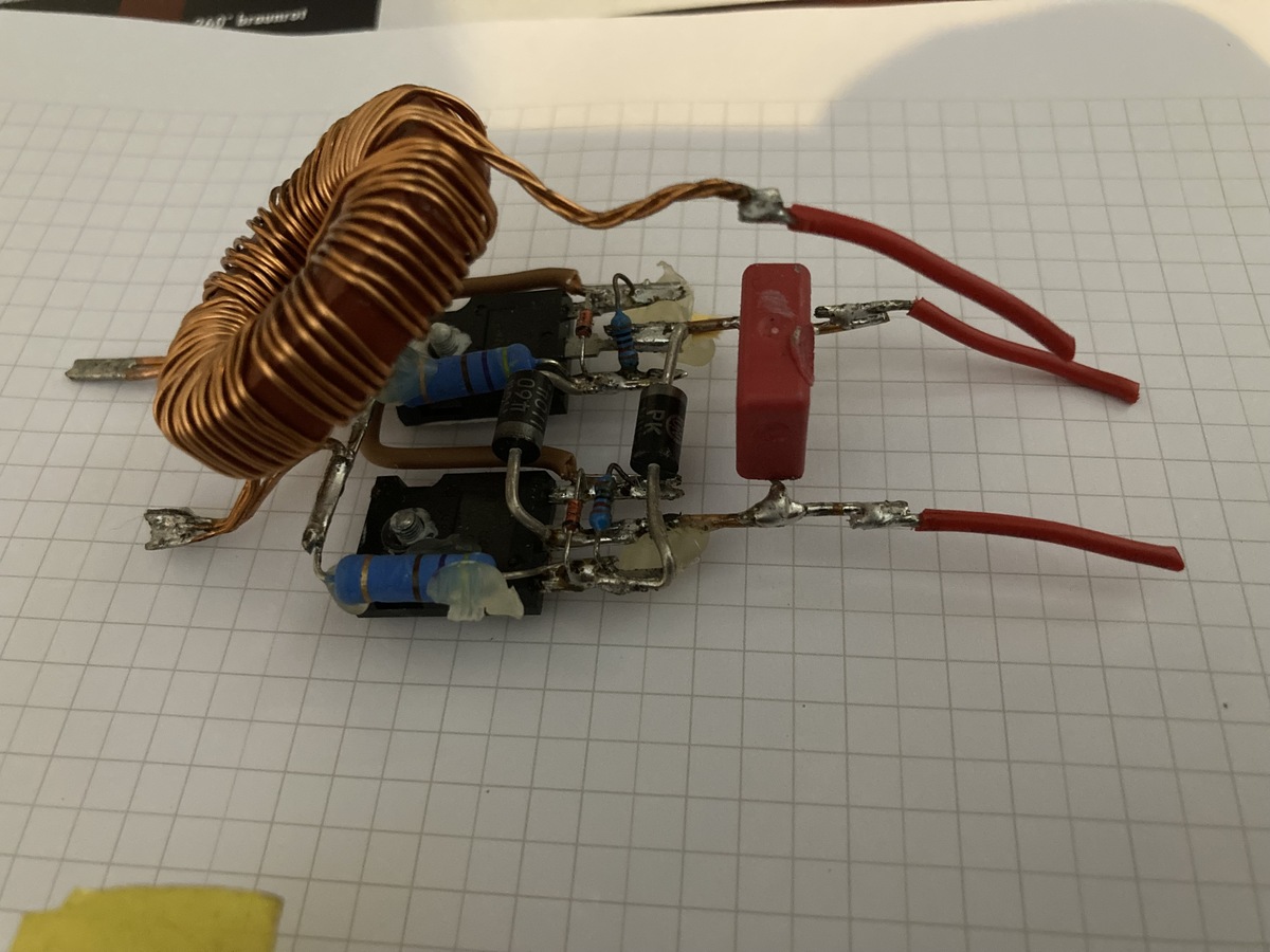

Zu den Bildern...das sind die letzten beiden die ich aufgebaut habe und
noch übrig sind...ich bitte den schlampigen Aufbau zu Entschuldigen.
Auf dem Ersten Bild ist eine selbst gewickelte Spule zu sehen,
Kernmaterial unbekannt (vll. irgend ein Eisnenpulverkern?), hab halt
genommen was rumgelegen ist und mir größenmässig ok erschien. Da sind
zwei IRFP260 verbaut.

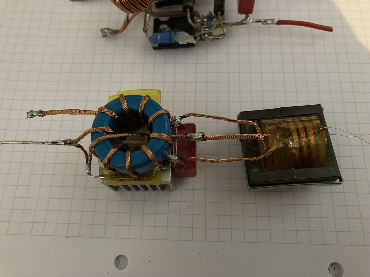

Auf dem zweiten Bild ist auch eine selbst gewickelte Spule zu sehen,
Kern ist ein EPCO B64290-L61...halt auch das, was gerade rumlag und von
der Größe passte. Hab dann einfach soviel drauf gewickelt, bis die Teile
gelaufen sind. Einzige Besonderheit bei der auf dem 2. Bild sind zwei
logic-level Mosfets, da der Wandler an einer 3,7 V Lipo Zelle betrieben
wird.
