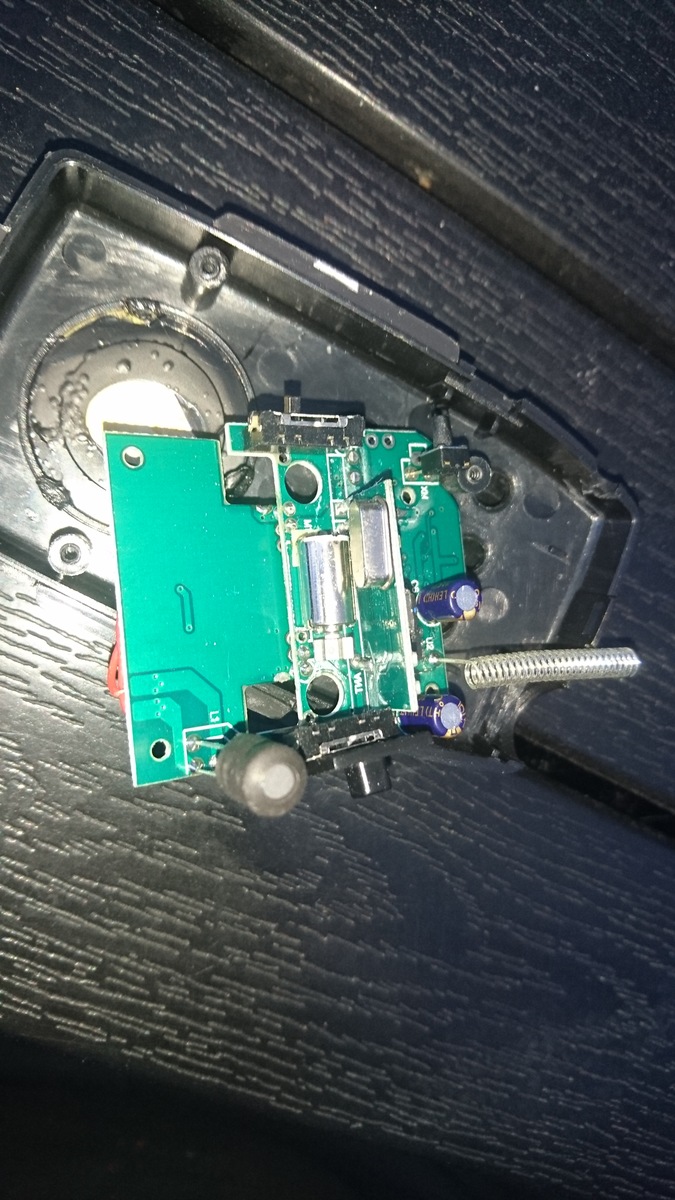

Möchte gerne die Reichweite meiner bissanzeiger verbessern da diese nur
5 m schaffen und dies doch ein wenig knapp ist. Würde gegen 50 Meter mit
stabilem Signal vollkommen ausreichen.
Ein wenig Grundkenntnisse sind vorhanden aber beim Funk kenn ich  mich
leider zu wenig aus. Im Empfänger die empfangsplatine ist einfach zu
finden aber auf den Sender konnte ich es nicht genau definieren wo der
Sender ist.
Evtl kann mir jemand einen Tipp geben wie ich die Reichweite ohne viel
Spielerei ein wenig anheben kann.

Na die Antenne ist doch einfach zu finden, und statt am Sender solltest
Du am Empfänger "drehen". Und nicht an der Elektronik sondern an der
Antenne resp. deren Anpassung. So wie dort:
https://chrisklinger.de/2018/01/433-mhz-antenne-zur-verbesserung-der-ansteuerung-von-funksteckdosen/
https://www.mouser.de/Passive-Components/Antennas/_/N-8w0fa?P=1z0wh7m

Gast #5422747
Bild 1.
Gelbes kabel ist die Antenne.
Die könntest du durch einen draht mit L/4 (16cm), L/2 (33cm) oder wenn
es noch weiter reichen soll 5/8 der wellenlänge (41cm) ersetzen.
Bild 2.
Die silbernen spirale die von der platine weg zeigt ist die Antenne.
Dort kannst du auch einen entsprechenden draht anbringen. (Wie
beschrieben)
Vermurkst zwar die anpassung, aber das wird den sender und den empfänger
nicht zerstören.
Versuch erst eine neue antenne am empfänger. Wenn das reicht lass es so.
Den sender zu verändern kann auch nach hinten los gehen. (Wenn sich
jemand gestört fühlt zb. Auf 70cm im Amateurfunk)
Viel Erfolg.
