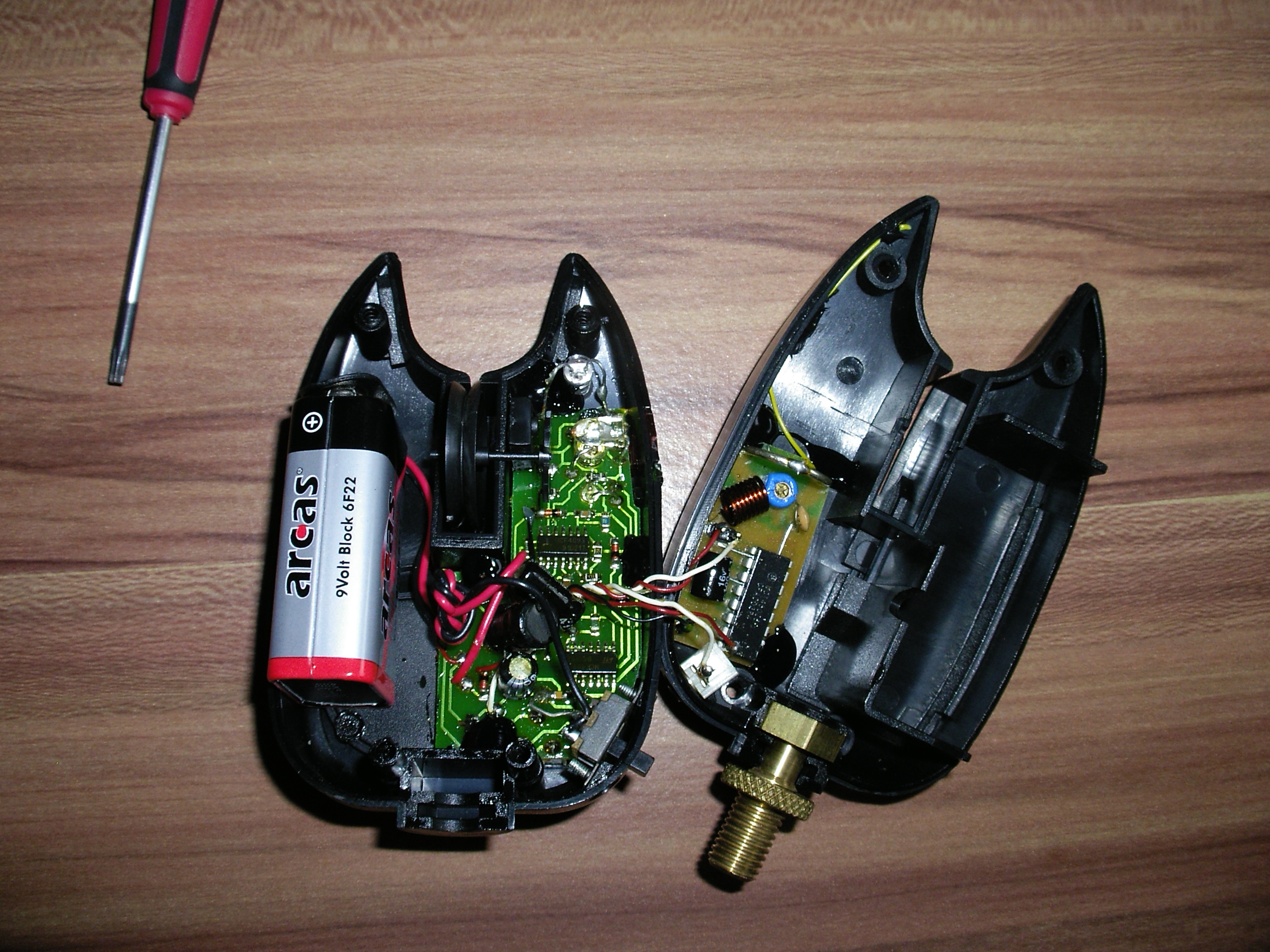

Hallo Forengemeinde, nach einer Woche Googeln ohne Erfolg wende ich mich jetzt hoffnungsvoll an Euch . Ich hoffe Ihr seit nicht unterfordert ;) Ich habe da ein Problemchen, wobei ich einfach nicht weiterkomme. Es handelt sich um ein Funkbissanzeigerset (Angeln) der Firma Videotronic Nova. Diese Firma ist eine Polnische Firma die es leider nicht mehr gibt. Support ist auch tot. Vor ca. 2 Wochen bekam ich noch in einem Angelfachmarkt 2 Funkbissanzeigersätze zu erstehen, wo ich überaus glücklich war. Die Bissanzeiger (jeweils 2 Stück), welche hier die Sender sind, arbeiten supergenau und präziese. Als ich sie bekam, waren die innen eingeklebten Akkus des Empfängers leider tot, da diese schon ca. 8 Jahre beim Händler rumlagen. Daraufhin öffnete ich den Empfänger und spendierte diesen jeweils 3 Stück nagelneue AAA Sanyo-Eneloop Akkus der neuesten Generation. Diese habe ich vor dem Einbau voll aufgeladen und durchgemessen. 1,35 Volt Spannung, 970 mAh. Original waren wiederaufladbare Alkaline darin, Firma EcoCell mit der Angabe von 1,5 V , 750 mAh. Das Problem: Im Einsatz beim angeln stellte sich heraus, dass ab einer Außentemperatur ab ca. 7 C° der Empfänger ausviel. Das heißt, dass das Funksignal nur noch ab und zu erkannt wurde und bei 5 C ° war dann gänzlich der Empfang weg. Ein Test im Kühlschrank zu Hause bestätigte, dass es der Empfänger ist, der streikt. Habt Ihr eine Idee an was dies liegen könnte? Die Platine im Bissanzeiger (Sender) ist versiegelt. Im Empfänger nicht. Könnte es durch Kriechströme ab einer bestimmten Temperatur (Kondenswasser) zu einen Spannungsabfall kommen? Zum Empfänger ist noch eine Antenne dazu, selbst wenn ich diese anstecke ist bei 5 C ° Außentemperatur Schluss. Ein Kollege von mir hat den selben Satz und er hat keine Probleme auch bei – 10 C° und niedriger. Bei mir ist es bei allen zwei Sätzen das selbe Problem. Das Set läuft auf 433,92 MHz und ist angegeben ohne Antenne mit 50 Metern Reichweite, mit Antenne bis zu 400 Metern. Würde mich freuen wenn Ihr mir Hilfestellung geben könntet. Gruß Mike Anbei noch ein paar Fotos…
Es kann gut sein, dass das Gerät auf die 1,5V bzw. 4,5V ausgelegt ist und schon durch technologiebedingte niedrigere Batteriespannung der Eneloops bereits früher aussteigt. Denn bei niedrigeren Temperaturen nimmt die Spannung der Akkus noch weiter ab (auch bei den Eneloops). Wie sieht es denn aus, wenn du einfach mal zum Testen 1,5V Alkaline-Batterien dran machst? Ist das dann auch so?

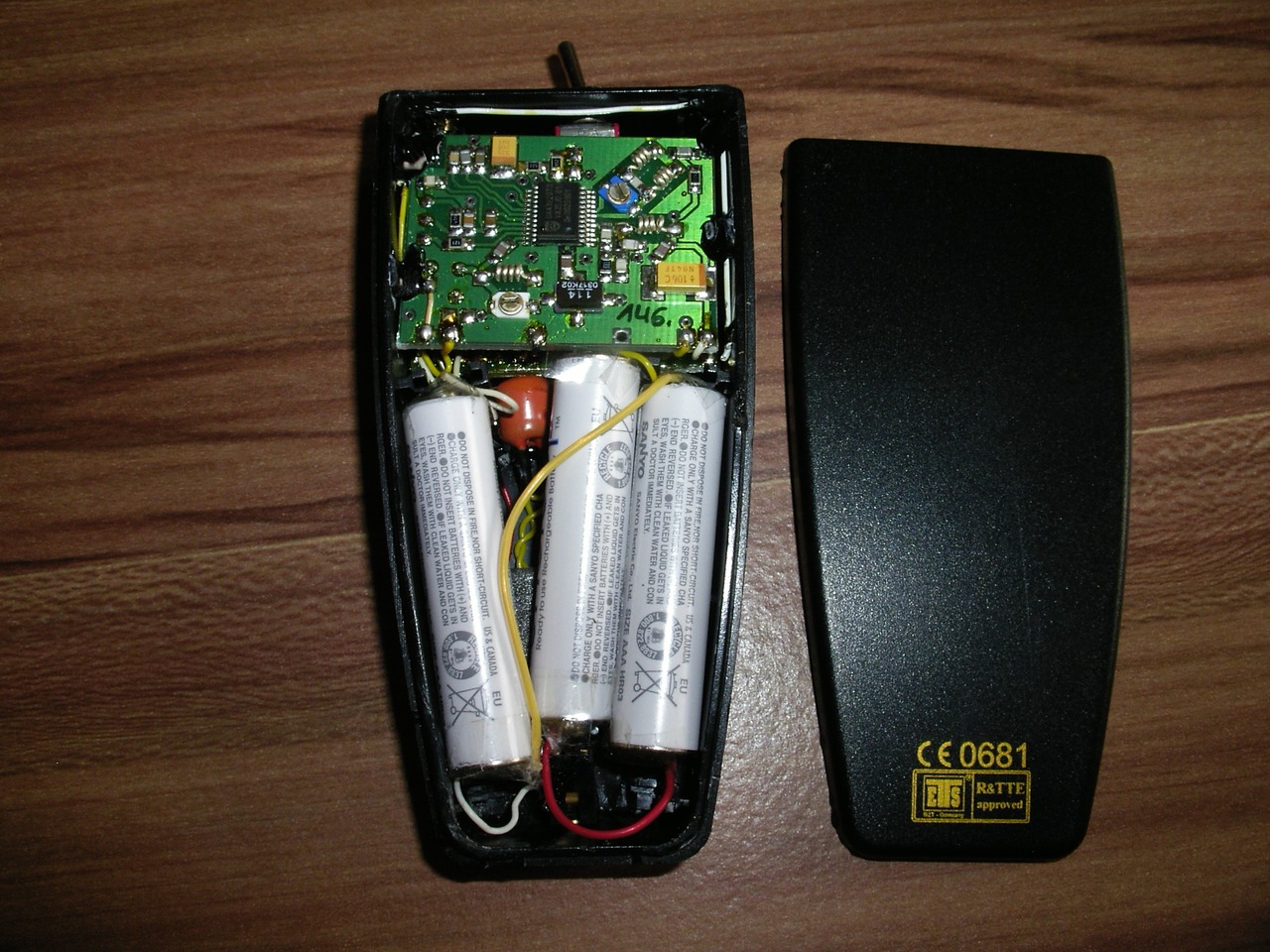

sind die akkus in reihe geschaltet wenn ja wie wäre es mit externen akku lipo2-3s oder 5-6s ennellops mit Linearregler für 4,5V (z.b. lt1086 lt1085 lt1084 lt1083 lt317)
Hallo Timmo, Vielen Dank erst einmal für Deine schnelle Antwort. Den Gedanken mit normalen 1,5 V Alkaline hatte ich auch schon im Sinn gehabt. Mein Kollege, der dass selbe System Besitzt, betreibt seinen Empfänger auch mit Eneloops, jedoch mit den AAA 800ern der alten Generation -ohne Probleme. Die neuen von mir sind mit mindestens 750 mAh angegeben, hat zwar nichts mit der Spannung zu tun, aber vieleicht sind die neuen empfindlicher gegen Kälte und haben da einen größeren Spannungseinbruch. Werde dass mal ausprobieren und 3 Alkaline einlöten und berichten... Grüße mike
Hallo mahwe, die Eneloops sind in Reihe geschaltet. Morgen werde ich mal die Alkaline mit 1,5 Volt einlöten und schaun, obs an der Spannung liegt. Externer Akku wäre dann warscheinlich angesagt, 1,5 V Akkus sind nicht zu bekommen in AAA, das einzige in der Richtung wären dann evl. die wiederaufladbaren von AccuCell, die schreiben aber, dass mann dazu ein spezielles Ladegerät braucht und die Akkus sind ja fest eingelötet in mein schickes kleines Empfängerchen Gutes Nächtle
> 1,5 V Akkus sind nicht zu bekommen in AAA Doch: http://www.conrad.de/ce/de/product/650981/iGo-green-Micro-Batterien-4er-Set-15-V-aufladbare-Batterien-HR3-HR03-UO100557-DC2400-DC2400B4N-LR03-AAA-LR3-AM oder: http://www.conrad.de/ce/de/product/252001/Conrad-energy-Micro-NiZn-Akku-900-mWh-4er-Set-16-V-HR3-HR03-UO100557-DC2400-DC2400B4N-LR03-AAA-LR3-AM4M8A-AM4 Grüße Löti
#3335700
Mike, ändert sich das Verhalten wenn du an dem blauen Trimkondensator etwas drehst? uaa3220: zwischen Pin 7 und Pin 8 Alte Position vorher markieren!
Mike Köcher schrieb: > Ein Test im Kühlschrank zu Hause bestätigte, > dass es der Empfänger ist, der streikt. > > Habt Ihr eine Idee an was dies liegen könnte? Völlig klar: bei Kälte zieht sich alles zusammen, im Winter sind die Tage kürzer, auch die Reichweite der Funkwellen wird dadurch reduziert... Im Ernst: wie sieht es mit einer thermisch bedingten Verstimmung des Empfängers aus? Quarz driftet, PLL setzt aus. Wie sieht es bei einer Temperaturerhöhung aus ( Backofen bei 40° C )?

Wenn ich mir den bastlermäßigen Aufbau auf dem Foto so ansehe, könnte natürlich schon beim Öffnen des Geräts ein Draht verbogen worden sein, der nun für eine kleine Frequenzverstimmung sorgt. Trotzdem in kleinen Schritten erst mal die Spannungfrage klären bevor noch mehr verschlimmbessert wird.
Die Akkus sind verlötet. Durch das Löten werden Akkus und Batterien stark erhitzt und eventuell geschädigt. Daher sollte man Kontaktschweißen. Versuche mal das Gerät in den Gefrier- oder Kühlschrank zu legen und es von außen zu versorgen. Somit könnte man feststellen, ob es an den Akkus liegt. Dirk B. schrieb: > ändert sich das Verhalten wenn du an dem blauen Trimkondensator etwas > drehst? Keinesfalls würde ich an einem Poti drehen, wo ich die Funktion nicht genau kenne.
Hallo Forengemeinschaft, gerade eben habe ich die Alkaline von Aldi eingelötet. Vorweg ergab eine Messung unglaubliche 1,598 V pro Zelle. Nach dem Test im Kühlschrank kam die Ernüchterung, ca. 10 min (wie immer) und das Funksignal riss ab. Habe die Zellen dann unmittelbar nach der Kühlschrankentnahme durchgemessen, Ergebnis: 4,461 V Spannung. Das entspricht 1,487 V pro Zelle. An fehlender Spannung vom Akku her kann es also leider nicht gelegen haben. Aus fehlendem Fachwissen meinerseits befürchte ich jetzt das es Eng werden könnte für mich. Meine Idee wäre als nächstes ein gutes Kontaktspray auf die Platinen zu sprühen, um Kriechströme ausschließen zu können. Ich hätte da an KONTAKT CHEMIE- KONTAKT 60 gedacht. Wenn es eine kalte Lötstelle sein sollte, kann ich mit einem Multimeter warscheinlich so oder so nicht viel machen. An den Stellschrauben habe ich vorweg noch nichts probiert, ich bin am Überlegen, ob ich mal in einem Rundfunkladen nach einen Oszillograph nachfrage. Alle Bauteile sehen sehr gut verlötet aus und ohne Korrosionsanlagerung. Es glänzt alles, Drähte auf der Platine sind auch nicht eng zueinander verbogen. Das Antennenkabel bis zur Buchse ist sauber über die Ecken in zwei geraden Strecken verlegt. Was habt Ihr für Ideen Vielen Dank an alle, die geantwortet haben und noch Antwortenden möchten Gruß Mike

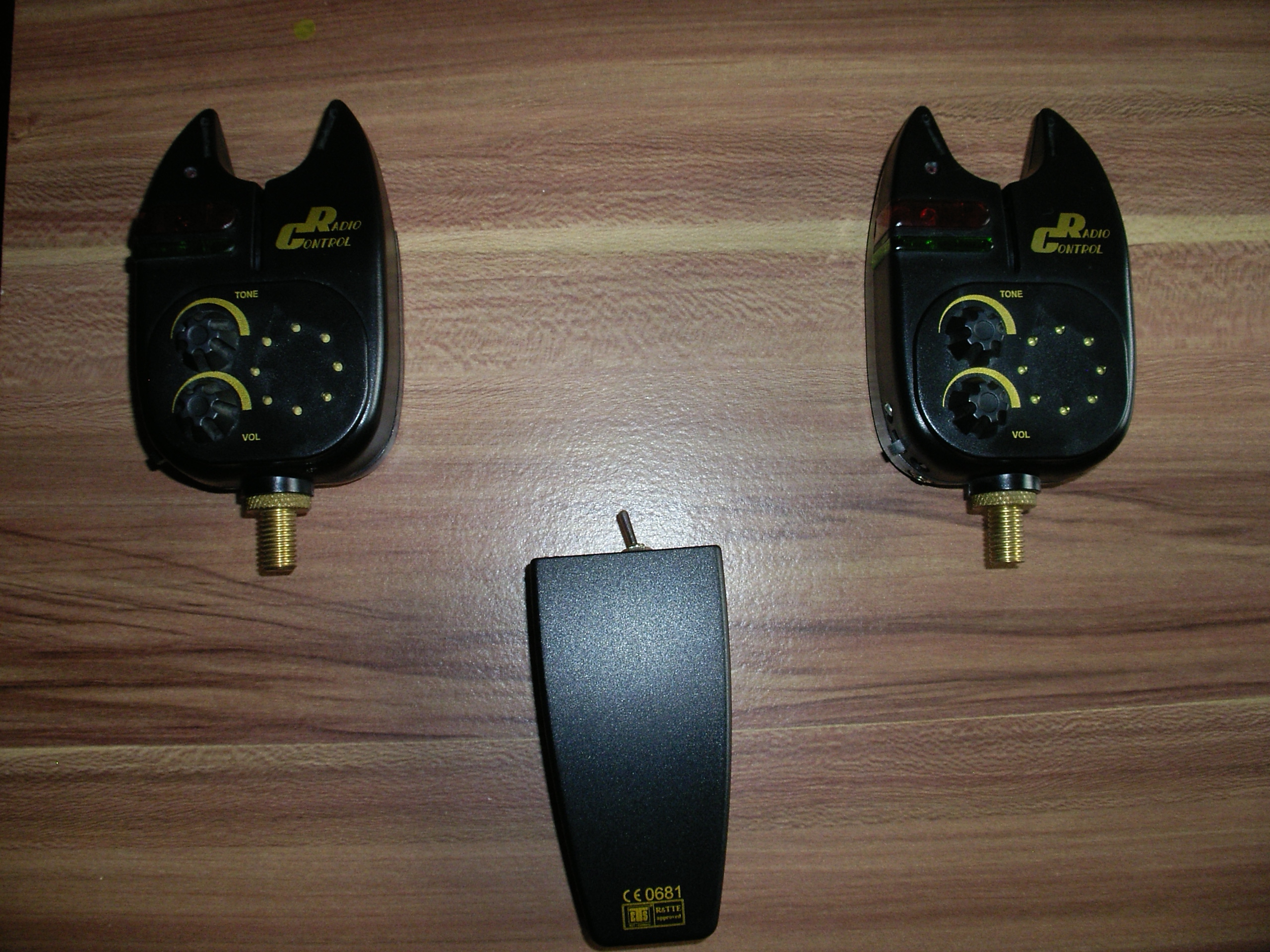

Hallo Funker, soeben ausprobiert. Leider das gleiche Szenario. Der Sender (Bissanzeiger) selbst funktioniert und gibt Signal über Ton und LED der grünen Nachbissanzeige. Anbei noch ein Foto vom Sender. Was mir komisch vorkommt, ist die kurze Antenne hier. Diese ist auch nicht für eine Verlängerung mittels Buchse und Antenne vorgesehen. Für den Empfänger gibt es noch die Zusatzantenne, welche bei Kälte leider auch versagte. Im Tread wurde von Marc: " Verstimmung des Empfängers, Quarz driftet, PLL setzt aus " genannt. Wie könnte ich als "nicht Fachmann" diesem Tip nachgehen? Gruß mike
Hier noch das richtige Foto vom Sender , sry Vielen Dank für den Tip mit dem Kältespray. Werd ich wohl oder Übel besorgen müssen :) Kann ich mit dem Spray bedenkenlos einzelne Bausteine ansprühen? Danke auch für den Tip mit dem einkreißen mittels Fön, werd ich gleich ausgiebig testen. Grüße mike

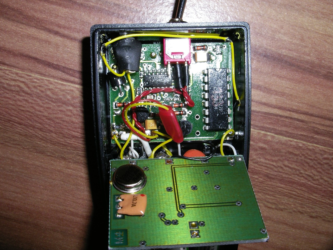

Also vermutlich ist der RF 1172 daran schuld. Der ist zwar für -40 - +85°C spezifiziert, die Frequenz ändert sich aber bei Temperaturänderungen nach f = fo [1 - FTC (To - Tc )²]. Ob dieser Drift wirklich die Ursache ist, kannst du einfach testen indem du Sender UND Empfänger auf die gleiche Temperatur bringst und schaust ob die Verbindung dann noch geht... Wobei der Oszillator vom µC natürlich auch weiterhin schuld sein kann. Das könnte man aber durch punktuelles Runterkühlen mit Kältespray auch prüfen (oder Luftdruck-Spray geht auch... einfach Dose über Kopf halten) Du kannst auch z.B. ein Stück Metall im Eisfach runterkühlen und es dann auf das Gehäuse vom µC oder RF halten (musst natürlich aufpassen dass du keinen Kurzschluss verursachst)
#3336846
http://pdf1.alldatasheet.com/datasheet-pdf/view/83077/RFM/RF1172.html Wenn man mit Kältespray hantiert, sollte man auf das sich bildende Kondnenswasser achten.

Mike Köcher schrieb: > Der L10.7A ist ja der ZF Filter für die Mittelfrquenz. Das könnte auch ein Resonator sein, der die Frequenz vorgibt. Das würde auch die Temperaturabhängigkeit erklären. Du könntest das testen, indem du die untere Platine auf dem Foto IMGP0019.JPG abtrennst und über verlängerte Kabel außerhalb des Kühlschrank platzierst. Das funktioniert natürlich nur, wenn über diese Kabel kein HF übertragen wird.
Hallo Forengemeinde, vielen Dank für Eure hilfreichen Tips. In Punkto Quarz bin ich schon weiter gekommen. Ich zittiere: Ein Keramikresonator dient in der Elektronik als Frequenzgeber - zumeist für Microcontroller, ist aber weniger genau als ein Schwingquarz... In wie weit dieser noch funktionstüchtig ist, werde ich dann mittels Kältespray austesten. Alkexander hats dann wohl schon richtig erkannt ;) Die Idee mit der unteren Platine ist auch echt gut, es sind aber 4 Kabel zur oberen Platine gelötet, und da trau ich mich noch nicht so richtig ran. Müsste mir dann warscheinlich erst einen Minni Lötkolben besorgen. In der Bucht habe ich welche gesehen mit Keramiklötspitze. Kann so etwas taugen? Eine Frage noch am Rande: Gibt es hier im Forum die Möglichkeit, Mitglieder per PN zu kontaktieren? Der IC ist bei mir das Bauteil MC145027P, wenn ich mich nicht irre. Ist der Schaltkreiß für dieses Bauteil mit genau dieser Bezeichnung genormt oder ist hier ein speziell für den Bissanzeiger gefertigter Schaltkreiß darunter? Grüße Mike

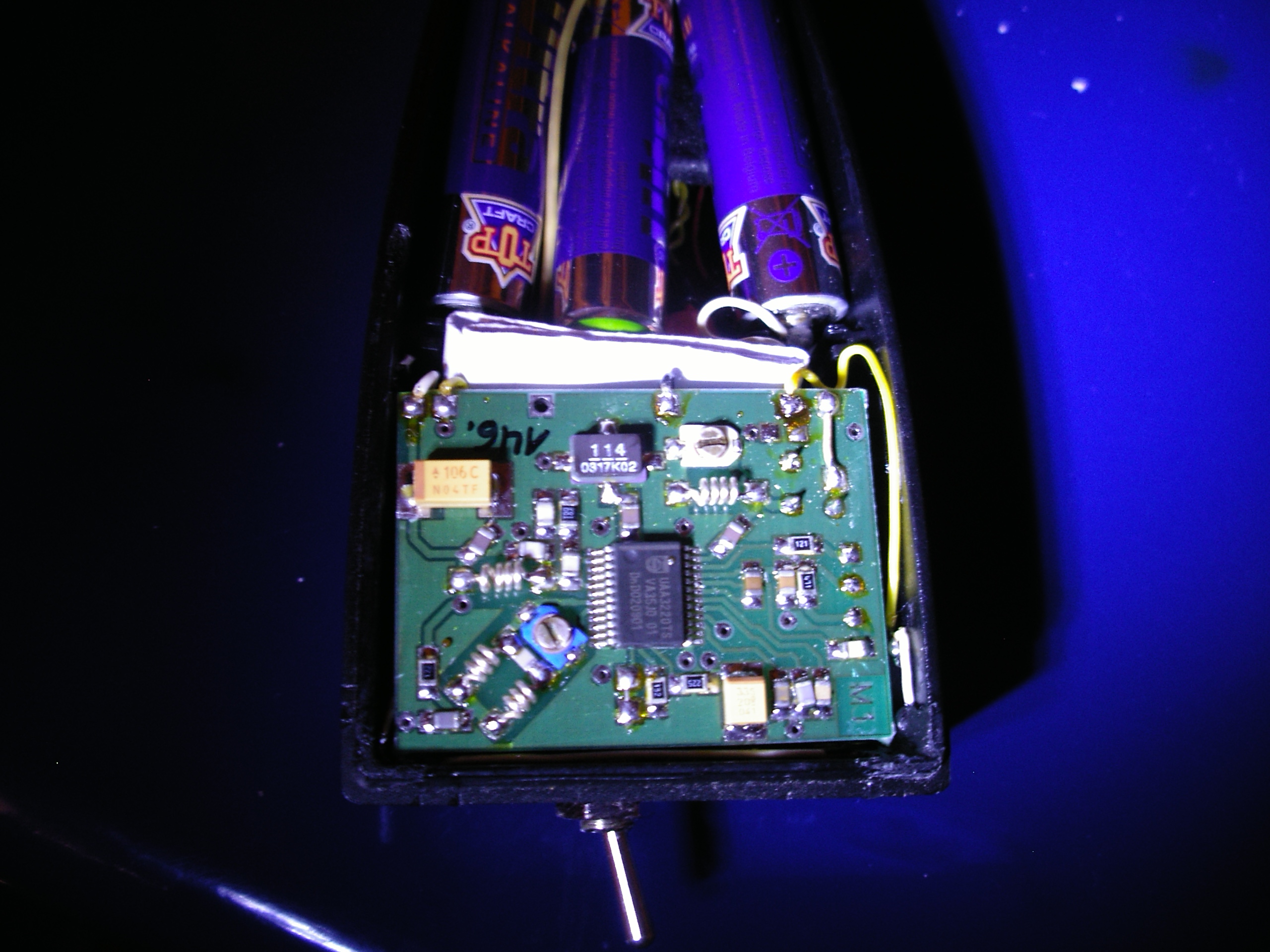

Hallo Forengemeinschaft, ein kurzes Update bzgl. Kältespray... der Test hat ergeben, dass auf der oberen Platine zwei Bausteine auf Kälte reagieren. Ich habe diese in den Fotos eingekreißt und mit 1 & 2 benannt. Beim Einsatz des Kältesprays habe ich mir aus dünner Pappe eine Schablone geschnitten mit einer Öffnung von ca. 5 x 5 mm, um nicht die gesamte obere Platine zu vereisen, sondern punktgenau arbeiten zu können. Kann mir einer etwas zu den benannten Bauelementen sagen? Grüße mike
Mike Köcher schrieb: > Beim Einsatz des Kältesprays habe ich mir aus dünner Pappe eine > Schablone geschnitten mit einer Öffnung von ca. 5 x 5 mm, um nicht die > gesamte obere Platine zu vereisen, sondern punktgenau arbeiten zu > können. Wirklich punktgenau kannst du arbeiten, indem du die Spitze eines Wattetupfers vereist und diesen dann an das Bauteil hältst. > Kann mir einer etwas zu den benannten Bauelementen sagen? Bauteil #1 ist ein Tantal Elko mit 10µF. Bauteil #2... ?
Hallo Magnetus, vielen Dank für Deine Info`s. Mit dem Wattetupfer werde ich es heute noch einmal abchecken. Hat jemand eine Idee was das zweite eingekreißte Bauelement sein könnte? Grüße Mike
Mike Köcher schrieb: > Hat jemand eine Idee was das zweite eingekreißte Bauelement sein könnte? Ist irgendein RF-Bauteil, könnte ein Transistor sein.
Hallo Alexander, es scheint der Tantal Elko zu sein, der mit Kälte ein Problem hat. Das zweite, undeffinierte Bauteil funktioniert erst dann nicht mehr, wenn es völlig vereist ist. Der Tantal jedoch steigt schon früher aus beim einsprühen. Ich werde noch weiter schauen und berichten. Grüße mike
Normalerweise sind Tantal recht temperaturstabil. Bei -55°C gerade mal -10%. Von daher würde ich entweder vermuten dass da eine unsaubere Lötstelle ist oder aber dass beim Abkühlen ein anderes Bauteil mehr von der Temperatur beeinflusst wird und du eben nicht so treffsicher gekühlt hast. Der Tantal scheint ja auch nur für die Stabilisierung der Versorgungspannnung zuständig zu sein, von daher würden da selbst -30% vermutlich nicht so tragisch sein.
