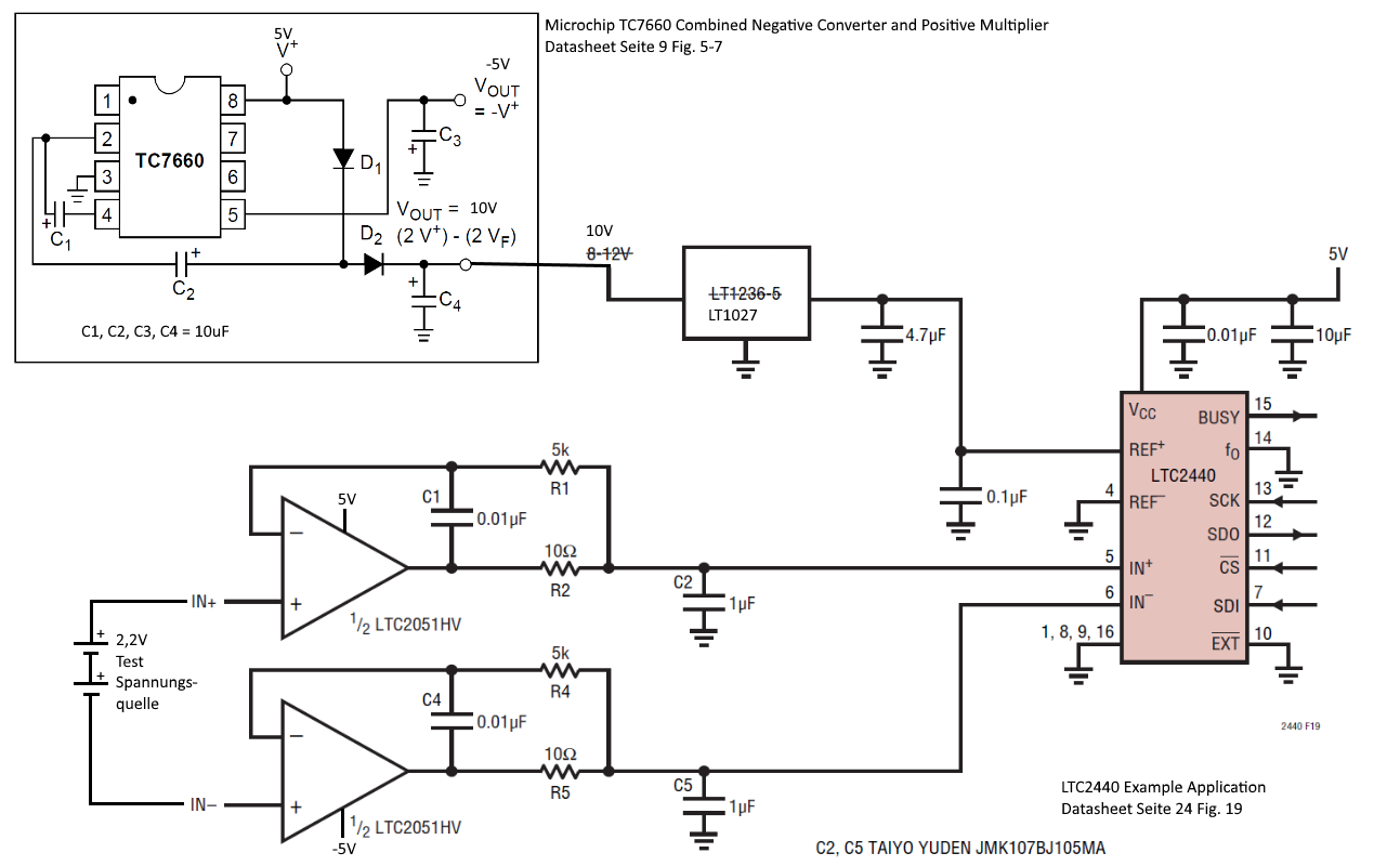

ich habe die im Anhang gezeigte Schaltung rund um den LTC2440 ADC
aufgebaut. Wenn ich eine Spannung direkt and IN+/- des ADC anschließe
funktioniert alles. Da der Chip allerdings beim Sample nehmen zu viel
Strom aus der Leitung zieht die er messen soll, habe ich den Buffer aus
einem LTC2051 (zwei OpAmps) wie im Datenblatt auf Seite 24 gezeigt
dazugebaut.
Die OpAmp Schaltung gibt mir bei ca. 2,2V Spannung am Eingang aber nur
1V an dem ADC (habe ich auch nochmal nachgemessen). Ich hoffe der Plan
beschreibt das ganze einigermaßen. In der LTSpice Simulation
funktioniert das ganze, in wirklichkeit natürlich mal wieder nicht ;)
Wenn ich IN- des unteren OpAmp mit GND verbinde, liefern die OpAmps die
gewünschte Spannung, nur ist das so keine richtige differentielle
Messung mehr.
Vieleicht hat ja jemand eine Idee, wo mein Problem liegen könnte und wie
ich die Schaltung zum funktionieren bekomme.
Viele Grüße!

Nun ja, differentiell heisst nicht floating... denn bei floating
bestimmen die Eingangsstroeme die Potentiale. Und wenn das Eine der Zwei
im unzulessigen Bereich ist, war's das.
Also Spanne das Eine, wenn auch nur hochohmig, auf irgendetwas vor. zB
0.2V

gemeint ist, daß die Testspannungsquelle sich nur innerhalb des
erlaubten Arbeitsbereiches der Eingänge befinden darf. Also bringst Du
einen hochohmigen Widerstand von einem Pol der Testspannungsquelle zur
Betriebsspannung. Bestenfalls 470 kOhm von der Mitte der beiden
Spannungsquellen zu GND.
MfG

Die Eingangsspannung benötigt einen Bezug zu GND der Schaltung.
Wenn du jetzt eine diff. Eingangsspannung von 2,2V haben willst, kannst
du beispielsweise an den Eingang "IN+" eine single ended Quelle von
+1,1V nach GND anschließen und an den Eingang "IN-" eine single ended
Quelle von -1,1V nach GND.
Dann hast du eine differenzielle Eingangsspannung von 2,2V, die einen
sauberen Bezug zu GND der Schaltung hat. Oder anders gesagt: Die
Gleichtaktspannung des differenziellen Signals hat einen sauberen Bezug
zu GND.
"Richtig" differenziell, also dass ausschließlich die Differenzspannung
von Interesse ist, wird das nie. Eigentlich hat man nur zwei single
ended Signale, die eben differenziell interpretiert werden.

Hallo, ich habe jetzt einen 1 Megaohm Widerstand von +5V nach IN+ am
oberem OpAmp geschaltet und jetzt werden die 2,2V gemessen, wenn keine
Spannung anliegt wird logischerweise 5V (Overrange) angezeigt, und
negativ messen funktioniert auch nicht (0,5V), was beides recht
unpraktisch ist.
Die zwei eingezeichneten Batterien sind nur zum testen, später soll eine
Spannung mit hohem Innenwiderstand gemessen werden, deshalb soll das
Signal durch die beiden OpAmps gebuffert werden um den "Sample Current"
des ADC nicht die Spannung beeinflussen zu lassen. Ich brauche eine
Lösung die sich möglichst wie der ADC-Eingang verhält, also auch negativ
messen kann. Das ganze soll am Ende ein Spannungsmessgerät werden.

#5457301
LTspice gibt am oberen  OPV U1 +1,15V aus.
LTspice gibt am unteren OPV U2 -1,15V aus.
Das scheint mir völlig korrekt zu sein.
Nur, Dein ADC will positive Spannungen haben, auch am IN- Eingang.
mfg Klaus

Gast #5457305
> mfg Klaus
Jo, das kommt auch noch dazu.
Daher muss man die differenzielle Spannung DC-mäßig eh anheben,
beispielsweise auf 2,5V.
Zum Beispiel...
IN+: 2V
IN-: 3V
... ergibt -1V diff. Spannung, die dann auch der ADC korrekt wandeln
kann.
#5457310
Felix schrieb:
> Meinst du damit ich soll die OpAmps mit einer seperaten, getrennten
> Spannung versorgen?
Es könnte auch viel einfacher sein. Du hast Deine OPV - Schaltung aus
dem Datenblatt des ADC. Wer hat Dir gesagt das die OPV mit einer
symmetrischen Spannung versorgt werden sollen?
Schau mal auf Seite 30. PIN 4 der OPV ist auf GND geschaltet. Eigentlich
hat LT nichts falsches beschrieben. Aber etwas gemein ist es doch.
Verlass Dich erst einmal auf LTspice. Allerdings hätten Dir die -1,15 V
auffallen sollen. Hoffentlich ist dadurch der ADC nicht beschädigt
geworden.
mfg Klaus
Gast #5457325
Achso, ich dachte ich brauche eine negative Spannung damit der OpAmp auf
0V kommt, und ich mir den niedrigen Offset nicht kaputtmache. Ich
probiere gleich mal aus den OpAmp mit 5V - GND zu versorgen.

Felix schrieb:
Positive Spannungen messen funktioniert jetzt über die OpAmps, negative
seltsamerweise nicht. Und der OpAmp kann seine Offset-Spezifikationen
ohne negative Hilfsspannung einhalten?

> Angabe zum Kurzschlußstrom des OPV. Mit etwas Glück lebt der UIN-
> Eingang des ADC noch.
Wenn ich meine Batterien direkt mit dem ADC verbinde misst er positiv
sowie negativ. Da habe ich wohl Glück gehabt das der ADC keinen Schaden
genommen hat. Habe auch gleich den kurzschlussstrom eines OpAmps
gemessen, das sind ca. 60 mA. Eigentlich ganz schön viel, sind Input
Protection Dioden nicht immer für so maximal 1 mA ausgelegt? Ist
zumindest bei den AVRs so.

Ach mist, mir ist gerade aufgefallen das ich IN- noch mit GND verbunden
hatte, deswegen ging negativ messen nicht.
Das einzige Problem das jetzt noch anzugehen ist, ist das ein Bezug von
IN+/IN- zu GND (oder was anderem) der Schaltung geschaffen werden muss.
Das ganze wenn möglich noch so, das auch negativ gemessen werden kann.
Wenn ich das richtig verstanden habe gibt es dafür diese Möglichkeiten:
1. OpAmps mit einer galvanisch getrennten Spannung versorgen, und IN-
dann auf GND dieser Spannung legen. Wie würde ich so eine getrennte
Versorgungsspannung denn am einfachsten erzeugen?
2. Die Schaltung die Karadur oben vorgeschalgen hat (
Beitrag "Re: Probleme mit diff. OpAmp Buffer für ADC" ). Wie das ganze
funktioniert verstehe ich aber um ehrlich zu sein nicht.
Habe ich noch etwas vergessen?
Was meint ihr welche Lösung am besten ist?
Danke und viele Grüße

Das ist Quatsch. Wie schon geschrieben, musst du die differenzielle
Spannung so anheben, dass beide Seiten dieser Spannung immer über GND
des ADCs liegen.
Gast #5458001
Die oben gepostete Schaltung macht das. Du musst deine Eingänge auf
REF/2 ( ist damit auch indirekt auf GND bezogen ) beziehen. Wenn du kein
Signal an den Eingänge hast liegen beide OPs auf REF/2. => Differenz 0.
Legst du eine Spannung an die Eingänge geht ein OP auf REF/2+ Uein/2
der andere OP auf REF/2 - Uein/2. Damit ist die Differenz Uein.

Wie das mit der Schaltung "Mittel-Ref.png" gehen soll und man dann noch
vernüftig messen kann, sehe ich noch nicht.
Das einzige, vernüftige was mir da einfällt wäre ein
Instrumentenverstärker. Aber bitte nicht selbstgebastelt. So teuer sind
die auch nicht. Der Instrumentenverstärker macht aber den zweiten ADC -
Eingang überflüssig.
https://www.conrad.de/de/linear-ic-instrumentierungs-operationsverstaerker-texas-instruments-ina333aidgkt-instrumentierung-vssop-8-1010632.html
https://www.mouser.de/_/?Keyword=INA333AIDGKT
Mouser bietet den INA333 für ca. 4€ an.
http://www.ti.com/lit/ds/symlink/ina333.pdf
PIN 4, V- wird an GND angeschlossen.
PIN 5, REF legst Du auf REF/2 des ADC.
Aber eigentlich sollte die Sache auch wie im ADC-Datenblatt aufgezeigt
mit den beiden Spannungsfolgern funktionieren. Du hast ja LTspice.
Simuliere mal mit einer Single-Spannungsversorgung. -UB kommt dann auf
Masse. Im Prinzip arbeitet der Instrumentenverstärker im Eingang ebenso.
mfg Klaus

Der Punkt ist: wenn er bipolar messen will und nur Single-Supply hat,
dann muss er auf REF/2 beziehen.
Machst du auch wenn du den REF vom INA auf REF/2 des ADCs legst.

karadur schrieb:
> Der INA löst das Problem nicht weil dann die Eingänge des INA
> floaten.
Das haben aber die Spannungsfolger mit symmetrischer Spannungsversorgung
aber in LTspice sauber wiedergegeben. Nur lag dort der UIN- am ADC bei
-1,15V.
LTspice und andere Simulatoren nehmen gerade flotende Schaltungsteile
sehr übel. Man muß die dann zumindest mit einem Giga-Ohm oder so ähnlich
wieder an Ground anbinden.
Der INA333 hat einen 100 GOhm Eingangswiderstand. Dann könnte man ja die
Eingänge des INA333 mit jeweils 10 MOhm oder mehr wenn nötig auf REF des
INA333 legen. Damit wäre das Floten vorbei und die Messung praktisch
nicht verfälscht.
mfg klaus

Ein Instrumentverstärker hilft hier nicht viel. Der löst das Problem mit
dem fehlenden Masse-bezug nicht und hat auch keinen differentiellen
Ausgang.
Das die Eingangsspannung galvanisch vom Rest der Schaltung getrennt ist,
kann man auch ausnutzen.
Um auch negative Spannungen zu messen könnte man den einen Eingang (z.B
in.) auf Uref/2 legen. Da braucht man dann auch keinen guten OP als
Puffer, denn man den Ausgang des Puffers als Bezugspunkt nutzt. Ggf.
Würden auch 2 Widerstände und ein Elko reichen.
Für einen etwas größeren Bereich am Eingang könnte man hinter den Puffer
für den + Eingang einen OP als Inverter (mit 2.5 V als Ref. Pegel)
beschalten, der dann den - Eingang des ADC treibt und auch als
Bezugspunkt für den Eingang dient. Der OP für den Inverter ist nicht so
kritisch (z.B. MCP6001 würde ausreichen) der Offset/Bias dieses OPs
verschiebt nur das Gleichtaktsignal für den ADC.
