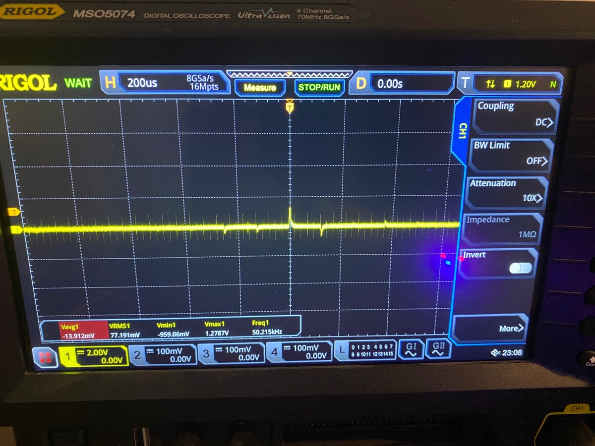

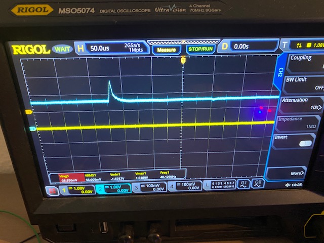

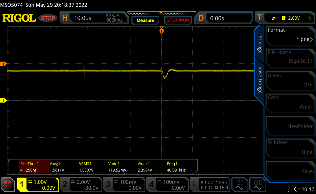

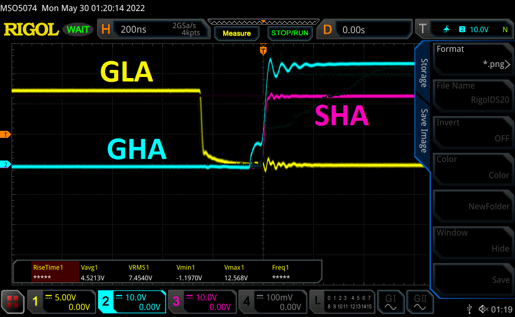

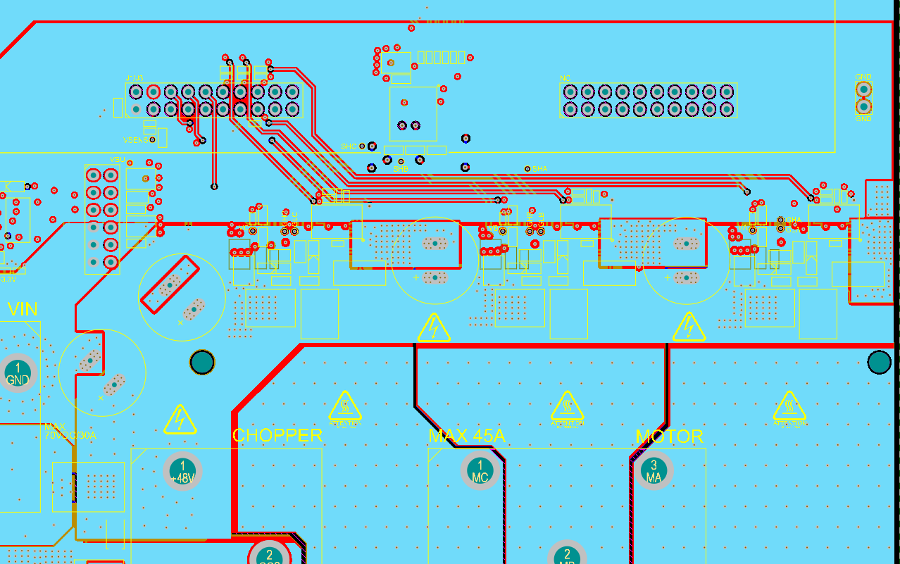

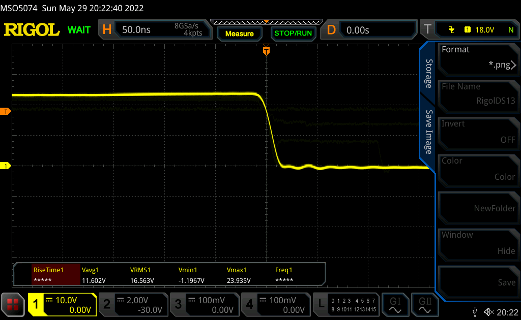

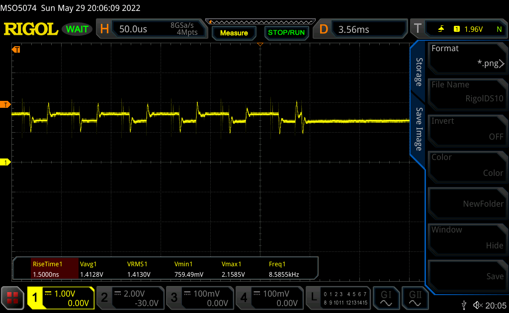

Ich habe ein Board mit einem INA286
(https://www.ti.com/lit/ds/symlink/ina286-q1.pdf?HQS=dis-mous-null-mousermode-dsf-pf-null-wwe&ts=1653315307755&ref_url=https%253A%252F%252Fwww.mouser.ch%252F),
bei welchem ich starke Störungen auf der Leitung habe, sobald ich die
PWM einschalte (ohne Last im Moment).
Ich messe an 3x LOW-Side Shunts, von daher kann es nichts mit der
Common-Mode Rejection zu tun haben. Auch vom Layout her sehe ich keine
Probleme. Ich habe bereits den Ausgangspin abgelötet und auch die
Eingangskapazität, also nur Shunt und Amplifier und ich bekomme immer
noch diese Störsignale am Ausgang. Ebenfalls liegt es nicht an der
Versorgung, die ist absolut ruhig und keine Noise detektierbar, die das
verursachen würde.
Auf einem alten Board mit dem genau gleichen Layout und einem INA293
(Leider zu spät gesehen, dass der unidirektional ist) habe ich absolut
keine Noise auf dem Ausgang. Kann es sein, dass der Strommessverstärker
extrem sensitive auf PWM Signale in der Nähe reagiert?
PS: Ich habe extra ohne Springprobe gemessen, damit man die PWM Signale
direkt sieht (20kHz).

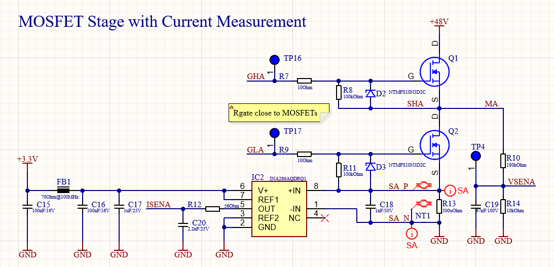

Gast #7074528
Was soll ein 1nF Kondensator an 0.0003 Ohm bringen ?
Warum stützt sich der low side MOSFET mit dem Gate über dem shunt und
nicht an Masse ab ? Ja, wird wegen 300uOhm nicht kriegsentscheidend
sein.
Ich tippe auf Störungen auf VCC die egal ob du über FB2 filterst durch
die dämliche REF1 und REF2 Geschichte direkt auf das Ausgangssignal
durchschlagen, und man kann nicht mal per Kondensator puffern. Nutze
eine extra Referenzspannungsquelle (meinethalben durch Spannungsteiler
aus den 3.3V gebildet) die per Kondensator abgeblockt ist und schliesse
REF1 und REF2 beide direkt dort an.
Gast #7074541
Bert S. schrieb:
Hat das Rigol keine Screenshot Funktion mit dem man vernünftige Bilder
erstellen kann. Selbst mit Schmartphone sollte es aber möglich sein,
halbwegs verzerrungsarme Bilder zu produzieren - stelle das Oszi etwas
erhöht hin, dann funktioniert das auch mit einem Versuchsaufbau davor.

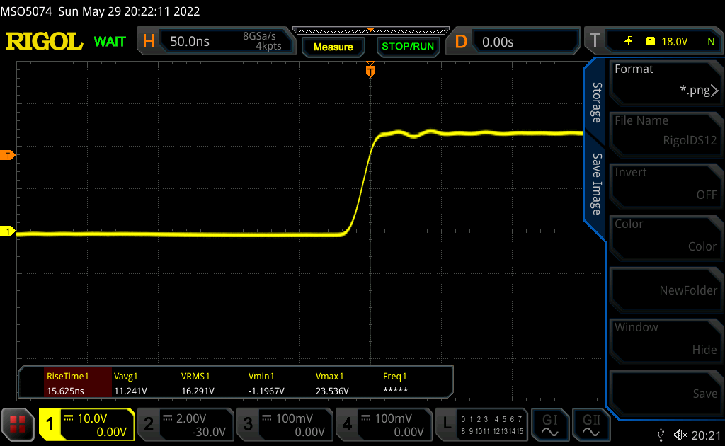

Wie meinst du das. Woher weißt du, dass die Spikes nicht von "ohne
Springprobe" resultieren.
Hast du einmal die Grenzfrequenz von deinem TP C18/R13 ausgerechnet?
Welche Wirkung versprichst du dir von einem TP mit >0.5 THz
Grenzfrequenz?
OP #7074549
> durchschlagen
Habe direkt mit einer Springprobe an den REF Signalen gemessen, die
Spannung ist sehr stabil. Es kann aber schon sein, dass der innen
durchschlägt, auf jeden Fall scheint der nicht für eine solche
Applikation zu sein.
> sein.
Das ist eine sehr interessante Feststellung, habe ich nicht gesehen,
danke dir. Evtl. ist genau das das Problem.
Andrew T. schrieb:
> Was erwartet du, wenn du explizit einen CSA ohne pwm rejection einsetzt?
Das ist nur für In-Phase Measurement entscheidend, ich messe aber auf
der Low-Side.
Das ist hier im Forum immer das Problem, habe ich mir schon vor dem Post
gedacht, aber ich hasse es immer den USB Stick auszugraben, im Oszi das
ganze Filesystem zu durchforsten und dann alles draufzuladen und wieder
in den PCB einzustöpseln. Foto ist schneller und man sieht hier alles,
was man muss.
Weil ich auch mit der Springprobe gemessen habe
> Grenzfrequenz?
Der war einfach mal für den Prototypen als Platzhalter vorgesehen

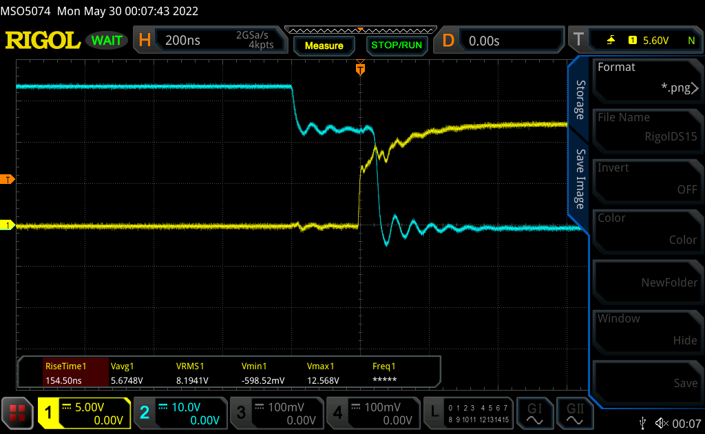

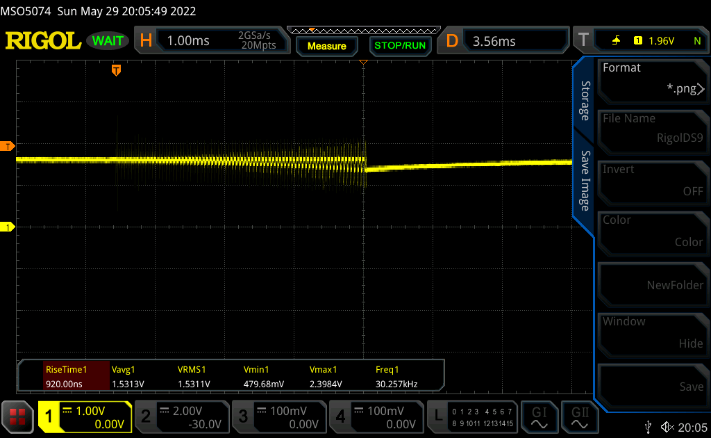

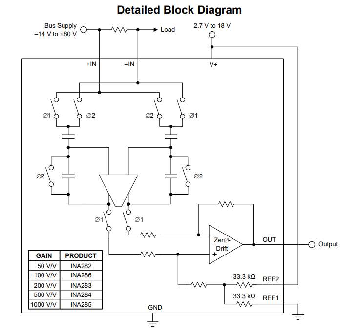

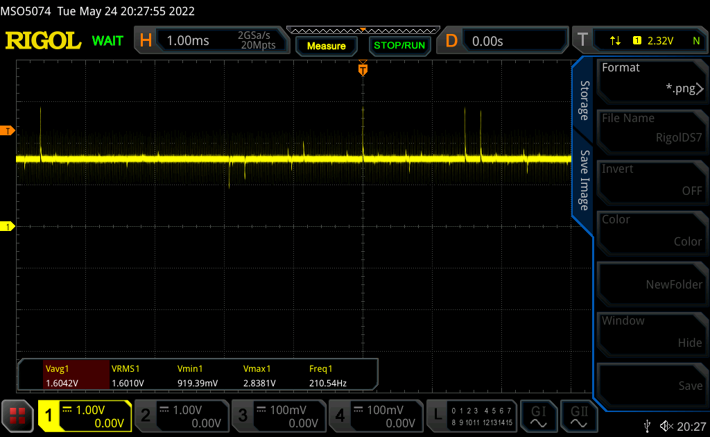

OP #7074870

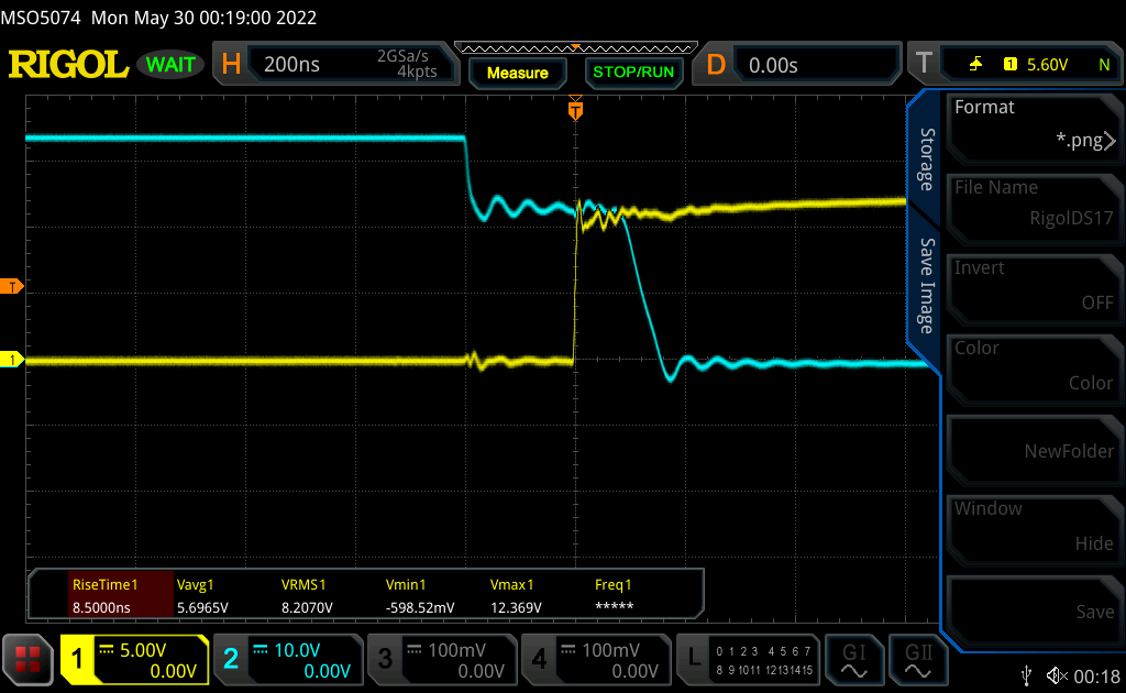

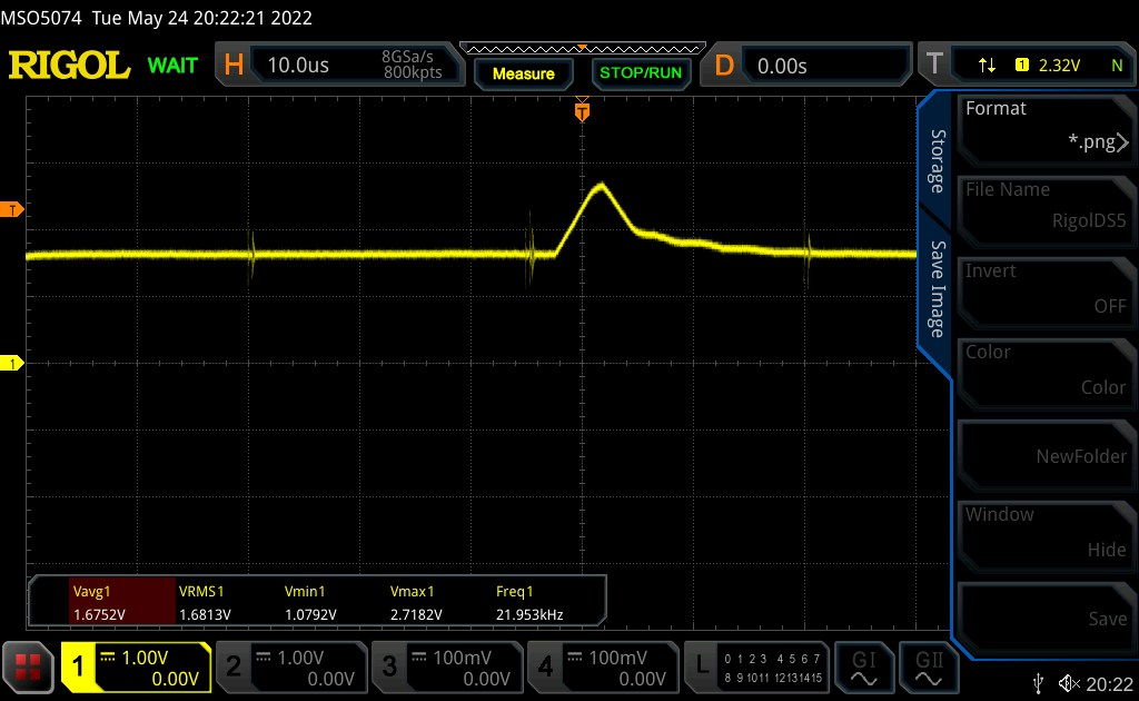

Ich habe nun noch die Zener und den Widerstand nach IN+ abgelötet,
leider ohne Erfolg. Wenn ich in das Datenblatt schaue denke ich aber,
dass evtl. der Aufbau des ICs Probleme macht, der hat in der
Eingangsstufe Switched Capacitors, die evtl. durch die HF pulse auf IN+
eine Transiente erzeugen, die den IC nachregeln lassen (nach Datenblatt
dauert das so bis 10us, in etwa die Pulsdauer die ich sehe).
Anbei mal noch ein Puls des IN286. Die Pulse treten immer etwa 3-4us
nach einem PWM Puls auf. Weiter sind die Pulse ziemlich Random und
erscheinen nicht nach jedem PWM Puls.
Gast #7075635
Kann es sein, dass der Tastkopf keine gute Masseanbindung hat? Habe mit
einem Kollegen Lagerstrommessungen durchgeführt, hat mit dem
Masseanschluss des Tastkopf so wie bei Dir ausgesehen. Statt dem dünnen
Kabel ein breites Kupfertape so kurz als möglich von der Massefläche des
Tastkopfs an die nächste Schraube, und schon waren die Spikes weg.

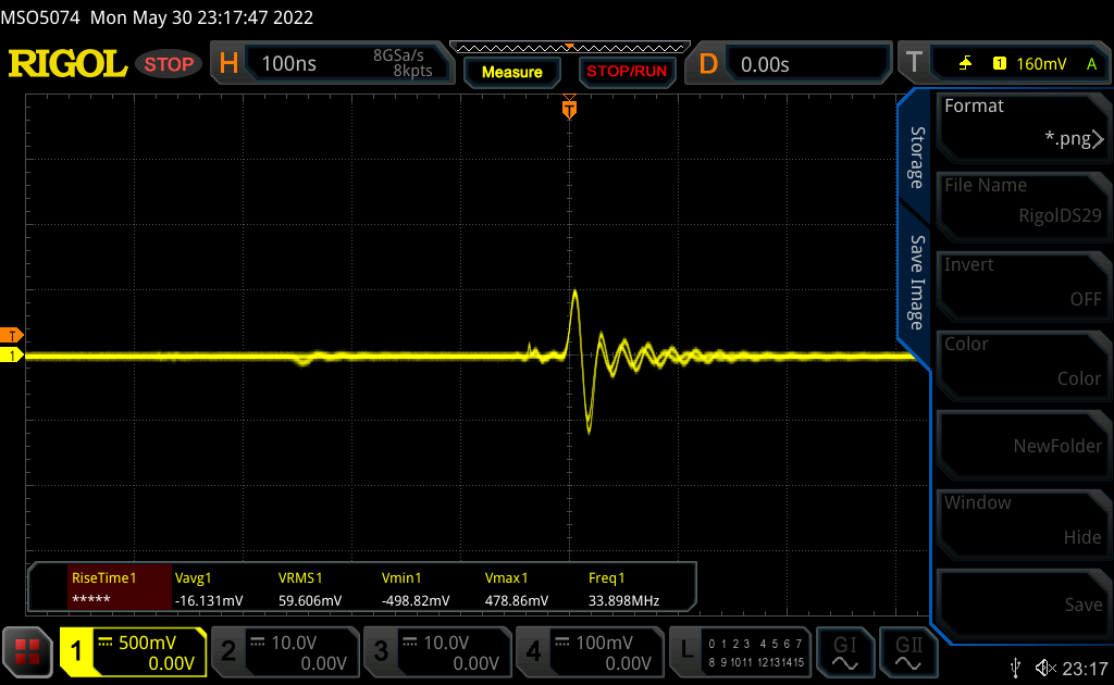

OP #7075673
Die extrem kurzen Spikes von oben treten nur ohne Springprobe auf, aber
die anderen Spikes sind vorhanden und auch in der Strommessung
bemerkbar. Es muss was mit der Eingangsstufe des INA286 zu tun haben,
denn ein anderer Strommessverstärker, den ich bereits auf der gleichen
Platine verbaut habe macht keine solchen Probleme.

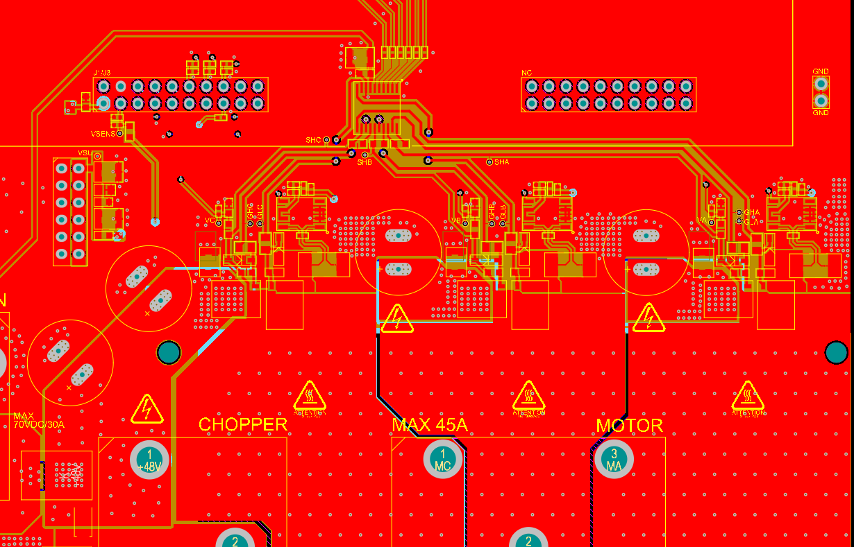

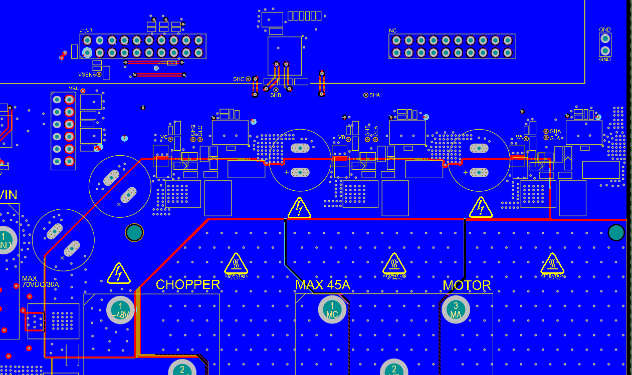

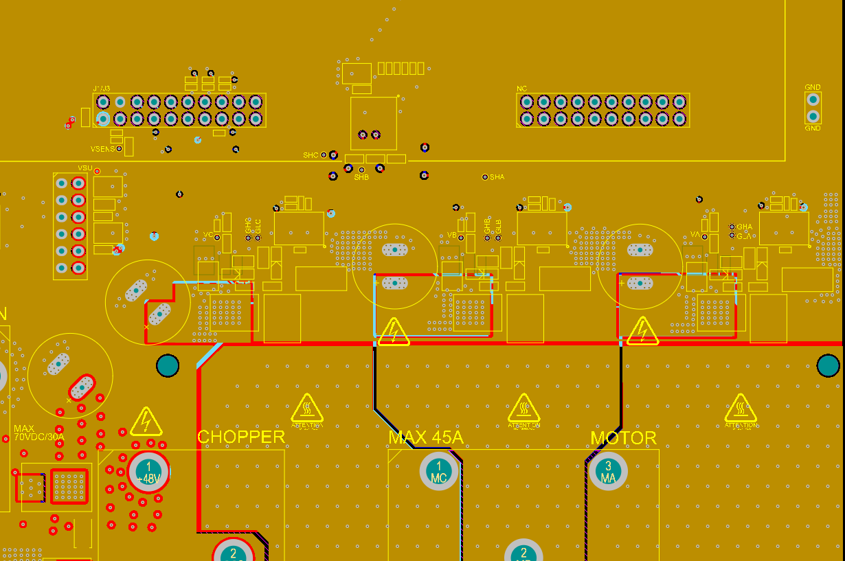

Gast #7075758
Muss es wohl. Deine Messung der Störung passt ziemlich gut zu Fig. 6.22
im Datenblatt. Fig. 6.22 zeigt den Abbau eines Störpulses, der aufgrund
der Chopper-Eingangsstufe in zeitdiskreten Schritten erfolgt. In 6.22
ist die Störung durch einen Gleichtaktsprung hervorgerufen, der bei dir
so nicht auftreten kann (da Shunt gegen Masse und kein Motor
angeschlossen). Aber auf irgendeinem anderen Weg fängst du dir wohl
trotzdem zu einem "ungünstigen Augenblick" bezüglich Chopper-Umschaltung
einen Störpuls ein und beobachtest, wie der langsam wieder abgebaut
wird.
Schwer zu sagen, woher der Störpuls in deiner aktuellen
Messkonstellation kommt. ZD3 und R11 wären auch in meinen Augen
Kandidaten gewesen, aber die hast du ja schon ausgelötet.
Dein Layout lässt sich nicht ganz einfach analysieren, weil keine
Bauteilbezeichnungen zu sehen sind (man muss sich die Einzelbauteile
selbst erschließen). In der Schaltung um IC2 fällt mir nur auf, dass du
unnötigerweise die GND-Fläche auf Top aufgetrennt hast, und der Strom
aus den Pufferkondensatoren C16 und C17 unnötig lange Wege zu den
Versorgungsanschlüssen von IC2 gehen muss. Ich hätte C16/C17 eher
gedreht und die Masseverbindung zu IC2 direkt unterm IC durchgeführt
(ohne über vias gehen zu müssen). Aber das allein triggert nicht eine
solche Störung, es macht höchstens die Reaktion darauf etwas
schwerwiegender.
Was ich mir prinzipiell vorstellen könnte wäre, dass der Ansteuerkreis
von Q2 ungünstig geführt ist und die Schaltflanke in den Messkreis von
IC2 reininduziert. Aber das lässt sich mich den bisher gezeigten Layout-
und Schaltplanteilen nicht überprüfen (im Schaltplan ist der
Ansteuerkreis nicht zu sehen, auf dem Layout müsste man ihn erraten).
Wenn du zum Test mal den Steuerkreis von Q2 auftrennst indem du R9
rausnimmst (und den Pulldown R11 wieder reinbaust): treten die Störungen
immer noch auf?

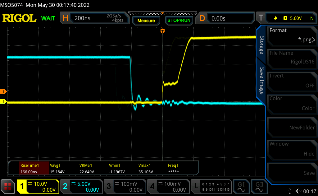

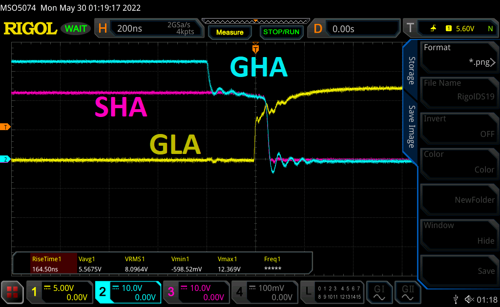

OP #7076126
> wird.
Da hast du recht, genau so sieht das aus. Die recht steilen Flanken des
Gate Treibers werden wohl Störungen einkoppeln, ich werde mal die Gate
Widerstände ablöten und schauen, was passiert.
Es geht mir vor allem um die Kühlung der Platine. Grundsätzlich sollte
aber durch genug Vias ein low impedance Pfad auf die GND Plane vorhanden
sein und HF Störungen ableiten. Evtl. ist auch das SOIC8 Gehäuse nicht
sehr gut geeignet für PWM in der Nähe.
> schwerwiegender.
Ja die sind etwas lange gewählt, hatte auf der Seite nicht wirklich
Platz

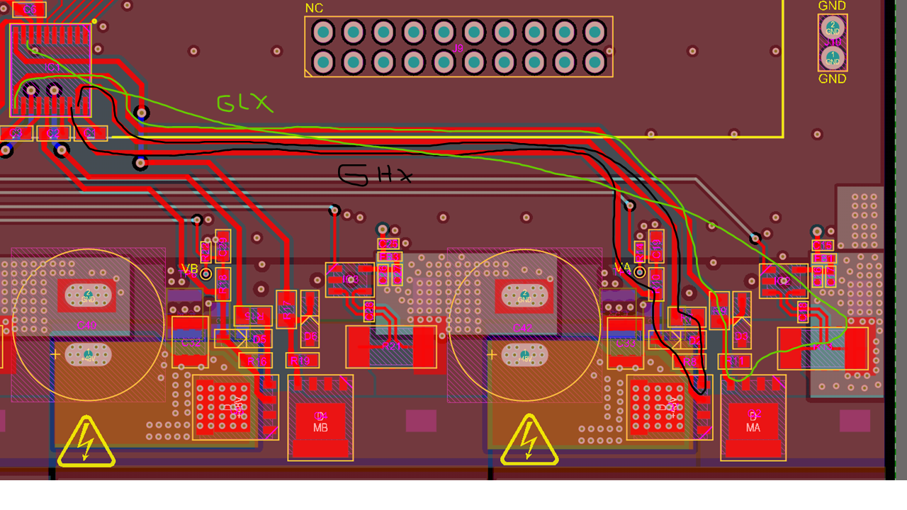

GHA und GLA gehen etwa 3mm links vom IC2 durch, wobei hier aber noch die
GND Plane mit Vias dazwischen ist. Wenn ich mir z.B den Ausgang
anschaue, der vom IC2 Ausgangspin wegen des Experimentes getrennt wurde,
sehe ich absolut keine Einkopplung, von daher denke ich, muss das
irgendwie auf der Eingangsseite direkt einkoppeln.
Edit: Habe R9 abgelötet und die Störpulse sind weg. Kann es sein, dass
es durch das schalten von Q2 evtl. durch Kapazitäten an der Source bzw.
and IN+ einen leichten Störpuls gibt, der direkt dort einkoppelt?
Gast #7076356
Wenn C16 und C17 um 180° gedreht wären, wäre die Kopplung dieser
Pufferkondensatoren an die Versorgungspins des INA286 jedenfalls
direkter. Zwischen GND-Anschluss von C16/C17 und GND-Anschluss des
INA286 müsster der Strom nicht zwei mal die Lage wechseln bzw. keinen
unnötig langen Weg oben rechts um das IC herum fließen.
Bert S. schrieb:
> Kann es sein, dass
Der Strom zum Schalten des FET läuft natürlich durch den FET durch, über
den Shunt-Widerstand und zurück zum Gatetreiber. Das kann man gar nicht
wirklich als "Störung" betrachten: der Gatestrom fließt über den Shunt
und macht dort einen Puls im Stromsignal. Deshalb wäre interessant, wie
der Ansteuerkreis insgesamt ausschaut: wie viel Strom liefert dein
Gatetreiber, welche Anstiegsgeschwindigkeit hat er (oder kürzer: was für
ein IC ist es).
"Eigentlich" sollte der Gatestrom keinen riesigen Spannungspuls am Shunt
erzeugen (da dein Shunt extrem niederohmig ist). Für den tatsächlichen
Spannungspuls dürften aber nicht die 300µOhm entscheidend sein, sondern
die parasitäre Induktivität des Ansteuerkreises. Man muss also wirklich
die Stromschleife betrachten (vom Treiber über R19 über die GS-Strecke
von Q2 über R13 und von dessen Masseanschluss zurück zum
Treiberbaustein). Die parasitäre Induktivität dieses Kreises bewirkt mit
dem schnellen di/dt des Gatestroms einen induktiven Spannungsabfall. Und
die geometrische Lage von diesem Stromkreis zum Messkreis deines INA286
bestimmt, wie viel von diesem parasitären Spannungsabfall in den
Messkreis deiner Strommessung einkoppelt.

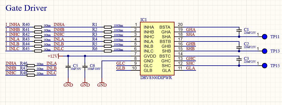

Man kann bisher nicht erkennen, welchen Treiberbaustein du verwendest.
Man sieht aber schonmal, dass seine Masseanbindung nicht so richtig
niederimpedant ist. Hat das Treiber-IC echt nur einen Massepin oder
interpretiere ich das Layout falsch?
Je nach Treiber-IC würde ein größerer Wert für R19 ggf. die Höhe des
Gatestroms reduzieren (und damit auch das di/dt für den parasitären
induktiven Spannungsabfall)
OP #7076974
Da hast du recht. Ich bin mir unschlüssig, ob ich die TOP GND Polygon
Pour um Messverstärker lassen sollte oder nicht. Der Vorteil wäre ja
eigentlich eine bessere Kopplung zur Massefläche, aber eben auch bessere
Störungseinkopplung vom Shunt.
Ich habe oben mal noch die relevanten Stromschleifen des Gatetreibers
eingezeichnet. Es handelt sich um einen DRV8300 und der hat tatsächlich
nur 1 GND pin. Die Stromschleife von GHx -> SHx ist soweit recht klein
und sollte passen. Die Stromschleife von GLx -> GND geht durch den
Shunt, der so nicht optimal positioniert ist. Ich werde wohl den Shunt
vertikal drehen um die Schleife zu kürzen.
> ein IC ist es).
DRV8300DI:
https://www.ti.com/lit/ds/symlink/drv8300.pdf?ts=1653545801449&ref_url=https%253A%252F%252Fwww.google.com%252F
Der FET hat ein Qgd von 12nC und eine Gatespannung von 12V. Daher ergibt
das eine Zeitkonstante von R*Q/U = 10*12e-9/12=10ns und somit etwa 50ns
Anstiegszeit bei 5Tau.
Edit: Ups ich sehe gerade, ich habe noch das alte Layout mit dem alten
Treiberbaustein genommen (INA293). Dieser hat absolut keine Einkopplung,
ist aber ohne Switched Capacitors Frontend und kann nur unidirektional
messen.

Mir ist noch aufgefallen, dass der INA286 nur 10kHz Bandbreite hat, von
daher macht es absolut Sinn, dass der mit den 20kHz PWM mühe hat. Weiter
habe ich noch einen spannenden Artikel über CSA gefunden, wobei ein
Input Filter bei Shunts < 1mOhm absolut nötig sind:
https://www.onsemi.com/company/news-media/blog/industrial-cloud-power/current-sense-amplifiers-input-and-output-filtering
Ich blicke aber nicht wirklich durch, wieso das bei kleinen Shunts ein
Problem ist? Haben die irgendwie eine grössere Induktivität?
Gast #7078171
Die niederohmingen Shunts müssen nicht unbedingt eine größere
Induktivität haben. Es reicht ggf. schon, dass die Induktivität gleich
bleibt, aber der (mit der Induktivität konkurierende) ohmsche Widerstand
gleich bleibt.
In deinem Aufbau ist die Induktivität wahrscheinlich allein durch die
Leiterführung dominiert,egal ob ein 300µOhm oder 1Ohm-Shunt eingebaut
wird.
Aber ein 1 Ohm Shunt würde den parasitären Schwingkreis erheblich viel
besser dämpfen als ein 300µOhm Shunt das macht.
Kannst ja mal die Leitungen von Shunt zum Filterkondensator auftrennen
und zwei Längswiderstände einfügen. Damit hast du den Eingangsfilter wie
von ON-Semi vorgeschlagen.

Ich habe mal noch einen anderen Messverstärker mit viel höherer
Bandbreite und PWM Unterdrückung ausprobiert: INA240
Diesen hatte ich auch schon als In-Phase CSA verbaut und nie Probleme
gehabt, war aber auch immer nur 20V/V und 1mOhm Shunts. Nun gibt der mir
ein ähnliches Verhalten wie der INA286, aber die Störimpulse sind
wesentlich schneller (so 2us), was auf die wesentlich höhere Bandbreite
zurückzuführen ist. Im Datenblatt diesen ICs wird ausdrücklich von einem
Input Filter abgeraten und ich sehe einfach nicht, was so extrem
schlecht sein soll an meinem Design, dass der mir solch starke Störungen
ausgibt.
Angehängt habe ich mal noch die Rise und Fall Time der Leistungsstufe,
die ist schon sehr schnell mit so um die 16ns. Weiter ist noch der
Ausgang des INA240 dargestellt, wobei einmal ohne Motor und nur PWM
(Hier treten auch schon Störungen auf) und einmal mit Motor, wobei mir
der Controller sehr schnell in Überstrom geht.
Edit: Ich habe nun 39Ohm statt 10Ohm Gatewiderstände angelötet und es
scheint, als ob die Störungen noch stärker werden. Ebenfalls werden die
Störungen länger.
OP #7080816
Ok, ich glaube ich habe das Problem gefunden, es könnte ein Shot Through
sein. Zumindest bei 39Ohm Widerständen werden die MOSFETs leicht warm
und die Schaltung hat eine höhere Leistungsaufnahme. Weiter hat der
INA240 mehr Störungen bei 39Ohm Gate Widerständen. Bei 10Ohm
Widerständen kann ich das aber nicht beobachten.

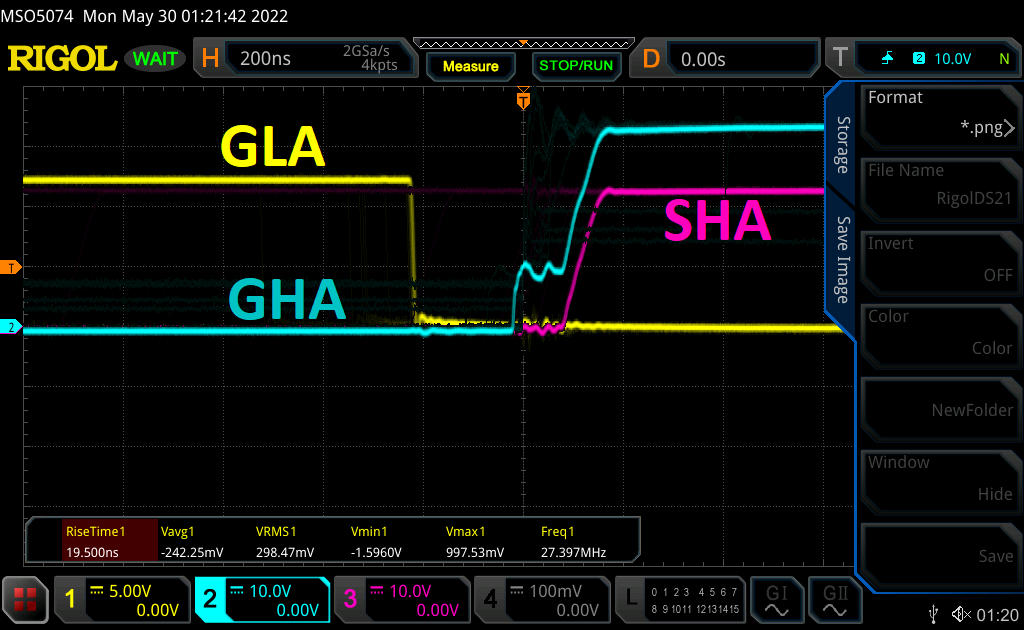

Ich bin mir jetzt am Überlegen, wie ich den Shot-Through sehen kann?
Wenn ich GLA und GHA mit dem Oszi messe wie oben, dann ist eigentlich
bei 10OHM wie bei 39OHM bereits auf dem Niveau von SHA. Dann sollte ja
eigentlich der High Side FET sperren.
Gast #7080829
Ist nicht so ganz einfach nachzuvollziehen. Du hast die Messung vor dir,
du weißt, was gerade als Last vorhanden ist (oder nicht). Als Leser muss
man erst zu verstehen versuchen, was du genau zeigst. Dass die
Messkanäle zwischendurch zwischen den Signalen wechseln macht es nicht
einfacher.
Die Schaltsituation wäre vielleicht klarer, wenn du zumindest eine
"kleine" Last an den Ausgang hängst (meinetwegen 200Ohm
Leistungswiderstand gegen Masse). Dann bleibt die high Source nicht so
lange auf Ihrem Potential festkleben, bis der low-Fet sie herunterzieht.
Das sieht in den aktuellen Messungen auf den ersten Blick nach
Überschneidung und Shoot through aus, muss es aber nicht sein.
OP #7080874
> einfacher.
Da hast du recht, habe nochmals die Messungen angehängt, diesmal mit
200Ohm Last nach Masse. Es zeigt soweit keine Änderung, SHA nimmt nicht
schneller ab.
Bei 39 Ohm scheint es klar einen Shot-Through zu geben, bei 10Ohm kann
ich das nicht wirklich sagen, aber genau das könnte der Grund sein, dass
die Störungen nur so alle 3-5 PWM Cycles auftreten, gerade so auf der
Kippe.
Was kann ich dagegen tun? Am besten eine Schottky antiparallel mit einem
zusätzlichen Gate Widerstand, damit der Treiber schneller abschaltet?
Gast #7080909
> schneller ab.
Auf einer Zeitskala von 200ns sieht man an SHA praktisch keine Bewegung,
obwohl 200 Ohm daran nach Masse ziehen? Hätte ich aus dem Bauch nicht
erwartet. Du hast keine Kapazität am Ausgang hängen, oder? (außer den
unvermeidlichen Kapazitäten der FETs).
Das mag aus dem Gesamtbild klar sein. Aus der Oszimessung hätte ich es
nicht erkannt. Dort ist imho die GS-Spannung am high FET auch mit 39 Ohm
schon "lange" 0V bevor der low FET einschaltet.
Das erste, wonach ich schauen würde, wäre die Ansteuerseite. Lassen sich
dort die Totzeiten variieren?
Und da ich nicht weiß, wie die Steuersignale generiert werden: könnte es
sein, dass dort ab und zu mal das Timing wackelt, und die Totzeit nicht
in jedem PWM-Zyklus gleich sauber eingehalten wird?
Vielleicht kannst du mit dem 4-Kanal Oszi mal auf den Störpuls am
Ausgang des INA triggern und schauen, ob die Gate- und Sourcesignale bei
so einem Störpuls genau so aussehen wie bei einem "typischen"
Umschaltvorgang.
OP #7081279
Der MOSFET ist ein
https://www.onsemi.com/pdf/datasheet/ntmfs10n3d2c-d.pdf und ich habe
nichts anderes am Ausgang. Mit den 2.6nF Coss und 200Ohm ergibt das ja
immer noch eine Zeitkonstante von 520ns, von daher macht das schon Sinn,
dass man nicht wirklich was sieht.
Es macht für mich auch keinen Sinn, wenn ich das genau anschaue, dann
ist da genug Zeit dazwischen. Dass aber die FETs Handwarm werden bei
über 3000mm2 Kühlfläche kann ich mir nicht anders erklären ohne Last.
Ich werde wohl mal den Shunt ablöten und dann mit einem externen Shunt
eine Strommessung durchführen.
Leider nicht, es ist die fixe Todzeit von 200ns eingestellt.
Ich verwende einen C2000 uC von TI und benütze nur die HighSide PWM
Signale, die ich auf INH und INL gleichzeitig leite (Ist der invertierte
IC DRV8300D). Die Signale sind sauber und ich kann keine Aussetzer
erkennen.

OP #7082895
Nachdem ich nochmals über dem Shunt mit der Federsonde gemessen habe,
sehe ich folgende Transiente, wie oben angehängt.
Nachdem ich ein Eingangsfilter gewählt habe, kann ich diese Transiente
stark reduzieren und dadurch auch die Step-Response am Ausgang. Somit
ist wirklich das fehlende Eingangsfilter das Problem.
Meine Frage ist nun, ob jeder dirac-stoss als Differenzspannung eine
Sprungantwort am Messverstärker triggert oder ob da irgendwie eine
Grenze ist, denn der Puls ist ja gerade mal so 20ns während die Antwort
am Ausgang beim INA240 um die 2us dauert.
Weiter denke ich, dass ich mit einem normalen Differenzverstärker und
z.B 10MHz Bandbreite besser bedient bin, wenn ich ein Eingangsfilter
