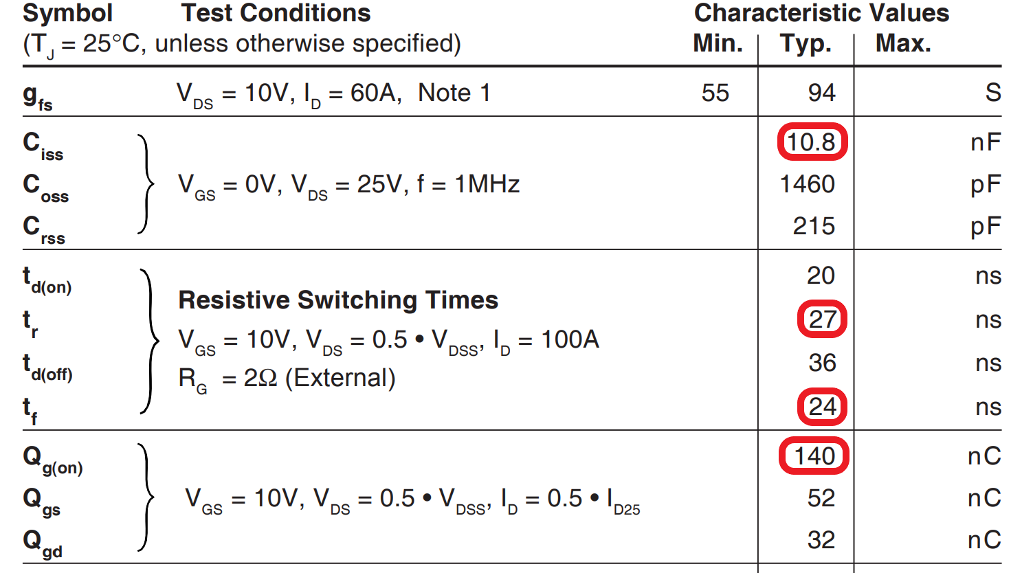

Ich brauche mal etwas Hilfe und zwar brauche ich einen MOSFET über den
ich mindestens 16 A schalten kann er wird mit einem treiber mit PWM mit
max 300KHz geschaltet das gate wird über den Treiber ge und entladen
dafür hab ich auch 2 100 nF Kondensatoren am Treiber Eingang damit dass
schnell geht. Ich habe aber nur begrenzt platz auf der Platine weswegen
ich keinen riesigen Kühlkörper anbringen kann, nur einen kleinen mit ca.
11 K/W. Ich hab halt jetzt nach MOSFETS mit niedrigem Widerstand gesucht
und mich jetzt auf diesen hier festgelegt: IXTH260N055T2
Datasheet:
https://www.littelfuse.com/~/media/electronics/datasheets/discrete_mosfets/littelfuse_discrete_mosfets_n-channel_trench_gate_ixth260n055t2_datasheet.pdf.pdf
Aber der hat eine relativ hohe Eingangskapazität von 10.8 nF aber die
Gesamtladung Qg ist mit 140 bei 10V und wohl um die 200 bei 15V noch
relativ niedrig. Das Problem ist jetzt dass ich nicht weiß ob der kleine
Kühlkörper ausreicht dafür den er hat ja nur max 3.3 mOhm normal 1.6
mOhm. Aber wegen der hohen Kapazität weiß ich nicht wie hart er
geschaltet wird und wenn das eben länger dauert dann produziert er ja
wieder mehr Wärme ...
Danke für eure Hilfe.

OP #5988761
> Du darfst deine Phantasiesalami behalten.
Phantasiesalami? Was ist den mit euch hier los, denkt ihr das wäre nicht
machbar ... und auch wenn mit einem anderen FET, beim start kann die
Frequenz kurz bis zu 500Khz gehen.
Die Rise und Fall time des FETs sind unter 30 nS sollte also eigentlich
kein problem geben. Ich werde sowieso mehrere FETs bestellen und
austesten ich mache auch gerne für euch Photos von den Schaltvorgängen
an meinem Oszilloskop wenn ich es fertig habe.
Übrigens wird er wohl kaum mehrere Amper ziehen beim laden. Ich komme
bei 300Khz auf um die 0.25 A.
Und es sind nicht nur 100nF stütze ich hab noch einen 10 Micro Farad
2x100 und einen 330 mic cap davor, alle mit ultra low ESR zusammen unter
25mOhm. Die 200 nF sind aber am nähsten dran. Aber da kann man ja noch
dran arbeiten. Die 300K werden wahrscheinlich eh nur am Anfang erreicht
danach sind es wahrscheinlich um die 100K oder weniger. Aber er muss ja
am Anfang funktionieren um erst mal die Frequenz zu drosseln also muss
er auch mal kurz die 500K abkönnen. Hier das Datenblatt zum MAX1771:
https://datasheets.maximintegrated.com/en/ds/MAX1771.pdf
Ja es geht um den Step up Wandler aber wie gesagt dass ist nicht das
Thema der Frage. Ich weiß auf jeden Fall dass der Max 1771 MOSFETs mit
einer Qg von 200 und größer schalten kann die frage ist nur wie schnell
und gut er das Gate auf ground setzt und es wieder lädt.
Wie erwähnt komme ich maximal auf 250 mA wie? hier bitte:
https://www.mikrocontroller.net/articles/FET#Schalt-Verluste
Beim Schaltverlust hab ich übrigens um die 11 Watt raus bekommen.
Nur mal so hat sich jemand überhaupt das Datenblatt angeguckt?
Dann wäre es schön wenn mir und allen anderen die sich das Fragen jemand
erklären könnte warum die Qg und die rise und fall time im Vergleich mit
der Eingangskapazität so klein sind.
LG
Gast #5988809
Wenn du mit 2 Ohm also 5A Treiber umlädst, und das auch noch auf deiner
Leiterplatte, Stichwort Leitungsinduktuvität, schaffst.
Vielleicht merkst du damit selber, dass deine halbdurchdachte Prosa zur
Beschreibung ungeeignet ist.
Fabian F. schrieb:
> Ja es geht um den Step up Wandler MAX1771
Der braucht aber 550ns um ein 1nF Gate umzuladen.
Gast #5988820
Fabian F. schrieb:
> Phantasiesalami?
Ja genau, Phantasiesalami. Mit der Betonung auf Salami. Weil du erst
nach einem Tag verrätst, womit du den FET treiben willst. Obwohl das
natürlich eine der wichtigsten Angaben ist um zu beurteilen, welche
Schaltfrequenzen du erreichen kannst.
Das Datenblatt des MAX1771 sagt:
"The  typical  total  gate  charge  should  be 50nC  or  less.  With
larger  numbers,  the  EXT  pins  maynot  be  able  to  adequately
drive  the  gate."
Du benutzt einen FET mit 140nC (oder mehr, je nach Spannung).
Wenn du also wissen willst, ob dein Treiber geeignet ist um den FET zu
schalten: aus Sicht des Herstellers Maxim ist er das offensichtlich
nicht.
> Phantasiesalami?
Ja.
> Was ist den mit euch hier los, [...]
Wir haben Erfahrungen.
"Phantasie" deshalb, weil Du Dir Zielwerte zusammen-
phantasierst, die keinen Sinn ergeben. (Mir erschließt
sich nicht, warum Du zum Schalten von 16A einen FET
brauchst, der 260A verträgt.)
Und "Salami" wegen der Salamitaktik, mit der Du Deine
Vorstellungen hier mitteilst.
> also eigentlich kein problem geben.
Schön.
Die 30ns merken wir uns mal.
Ach so?!
"nC" (=Nanocoulomb) sind "nAs ("Nanoamperesekunden").
Um 140nAs in 30ns auf das Gate zu transferieren, sind
140nAs/30ns = 4.67A notwendig.
> Ich komme bei 300Khz auf um die 0.25 A.
Du darfst natürlich nicht die TAKTFREQUENZ zugrundelegen,
sondern musst mit der angepeilten SCHALTZEIT rechnen.
Auf der verlinkten Seite steht kein Sterbenswörtchen davon,
wie man den Gate-Strom berechnet.
> bekommen.
Wahrscheinlich auch falsch. Zuviel.
Um einen niedrigen Rds_on zu haben. Mit einem IRFZ44 beispielsweise
hätte man zwar nur 1.8nF, aber 16.5mOhm, und letzteres wären dann bei
16A Dauerlast schon 4.2W. Bei 11K/W als Kühlkörper wären das 46K über
Gehäuse-Innentemperatur. Wobei dieser Transistor 16A noch bei etwa 160°C
verkraften würde, es also im Gehäuse 114°C warm sein kann - reicht
wahrscheinlich immer noch locker.
Gast #5988938
Nop schrieb:
> Egon D. schrieb:
>> Mir erschließt sich nicht, warum Du zum Schalten
>> von 16A einen FET brauchst, der 260A verträgt.
<Loriot>
Ach!
</Loriot>
> Mit einem IRFZ44 beispielsweise hätte man zwar nur
Irgendeinen Tod muss man halt sterben.
Wenn minimale Leitverluste missionskritisch sind, kann
man den FET des TO natürlich nehmen, warum nicht?
Wenn aber einige 10^5 mal je Sekunde geschaltet wird,
kommen noch die Schaltverluste und die Ansteuerverluste
obendrauf, und dann verschiebt sich das Bild.
Man muss halt immer das Gesamtsystem betrachten.
Moderator (Firma: Titel) Persönliche Seite #5988954
Egon D. schrieb:
> (Mir erschließt sich nicht, warum Du zum Schalten von 16A einen FET
Das passt halt irgendwie zahlenmäßig gut zur Spannung, die von 15V auf
230V gewandelt werden soll... :-\
Aber insgesamt nett, was man sich da alles zusammenrechnen kann, obwohl
schon lange klar ist, dass ein simpler Stepup von 15V/15A auf 230V/500mA
wie im Beitrag "Step-up Wandler Induktivität Größe" geplant völliger
Murks ist.
Wenn jemand (hier der Fabian) nur einen Hammer kennt, dann sieht für ihn
jedes Problem irgendwie wie ein Nagel aus.
Dabei kann er ja einfach mal ein wenig mit der Webbench herumspielen und
schauen, was die aus seinen Spannungs- und Stromwünschen macht:
https://webench.ti.com/power-designer/switching-regulator
Fazit: entweder Flyback- oder Durchfluss-Wandler. Aber in jedem Fall mit
Trafo.
