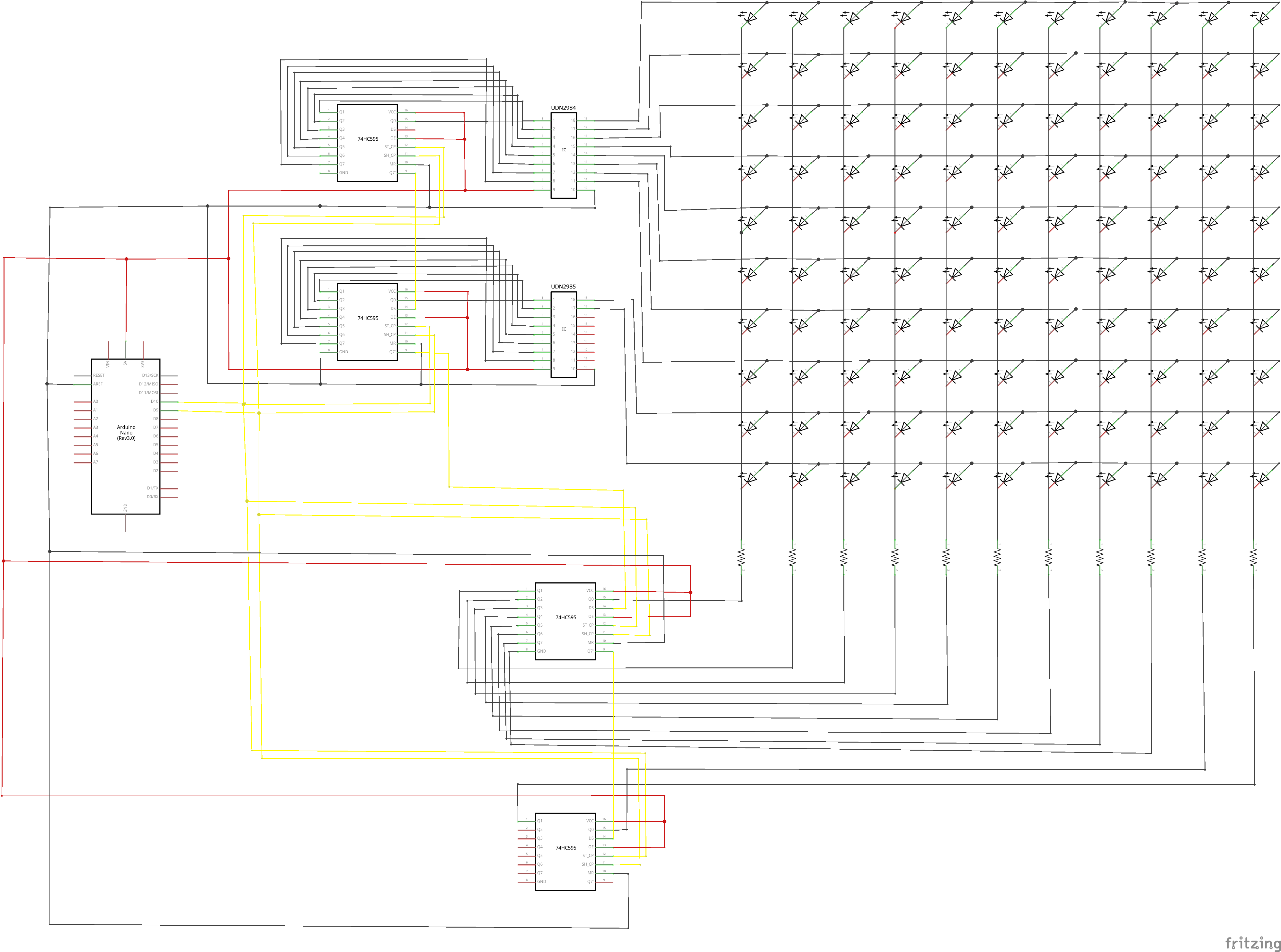

Hallo liebe Community,
ich bin grade dabei eine WordClock zu planen und habe aber noch ein paar
Probleme.
Meine WordClock soll aus einer 11x10 LED Matrix bestehen. Die LEDs haben
einen Abstrahlwinkel von 120 Grad, 3V und benötigen 20mA. Die LEDs
möchte ich  in Reihe schalten. Um die LEDs anzusteuern möchte ich einen
Anoden Multiplexer und einen Kathoden Multiplexer bauen. Der Kathoden
Multiplexer besteht aus 2 Shiftregistern. Der Anoden Multiplexer möchte
ich aus 2 Shiftregistern und 2 Source Treibern (UDN2981A) herstellen.
Der Source Treiber besteht ja aus Darlington-Schaltungen und dient der
Stromverstärkung.
Als Steuerplatine möchte ich entweder ein RBBB oder ein Arduino nano
benutzen.
Wenn eine LED 20mA verbraucht, benötigen ja alle fast 3 A, wenn sie
gleichzeitig leuchten. Als brauche ich eine externe Stromversorgung.
Ist es möglich, dass ich ein 15V Netzteil, welches 3A liefert, an das
Arduino oder an den RBBB anzuschließen?
Pro LED benötige ich 3V, das macht bei 11 LEDs 33Volt. Wie kann ich
diese Spannung erreichen?
Wenn sie alle parallel geschaltet wären, bräuchten sie sogar mehr,
nämlich 3 Farben x 20mA x 110 Stück = 6,6 A. Die WordClock-Schaltung
schaltet aber viele LEDs wortweise in Reihe. Daher auch die
Versorgungsspannung von 15V. Für Deine 10x11-Matrix ist die aber nicht
geeignet.

Aber wie ist das mit der Stromstärke? Der UDN2981A verstärkt die
Stromstärke, weil ich ja die Reihen parallel betreibe. Wie berechne ich
die Verstärkung? Da würde ja der USB Strom nicht ausreichen. Eine LED
benötigt 20mA. Das würde bei 11 Reihen 0,22A betragen, die ich maximal
benötige. Stimmt das?
#3704167
Ja... nein, irgendwie doch nicht.
An sich ist deine Überlegung absolut korrekt, wenn dir hier nicht der
Multiplexing betrieb einen Strich durch die Rechnung machen würde.
Da jede Reihe immer nur sehr kurz leuchtet, entstehen Pulsströme. Diese
Pulsströme können schnell um das Zahnfache des normalen Stroms
ansteigen. Sprich, 200mA für eine LED. Die meisten LED halten solche
Peak Ströme aber für eine kurze Zeit Problemlos aus.

Moderator (Firma: Titel) Persönliche Seite #3704445
Frank M. schrieb:
> Du willst eine 10x11 LED-Matrix. Lies Dir dazu mal die Grundlagen durch:
Dann wirst du herausfinden, dass es besser wäre, nicht ein 1:10
Multiplexing zu machen, sondern eher ein 1:5 oder ein 1:4 und die Matrix
mit den 110 LEDs anders aufzuteilen: 5*22 oder 4*28. Denn dann müssen
die LEDs nicht mit einem so hohen Strom gepulst werden...

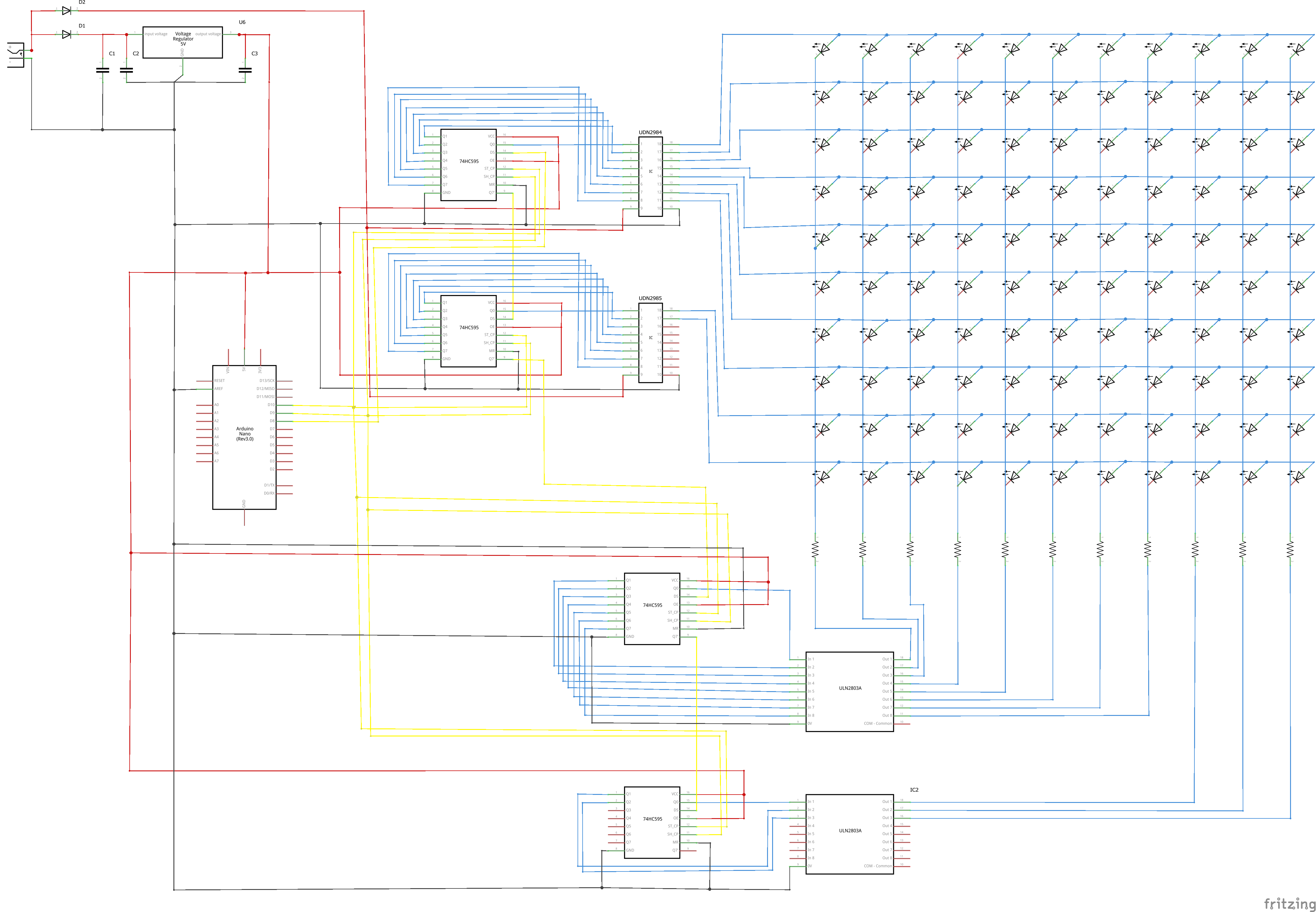

OP #3705340
Hallo, danke für eure Hilfe.
Ich habe mich gestern noch ein bisschen mit den Grundlagen beschäftigt.
Die Matrix besteht nicht aus RGB-LEDs, sondern nur aus weißen LEDs.
In den Grundlagen gibt es viele schöne verschiedene Umsetzungen( mit
Transistoren, MOSFETs,..) Ich wollt ICs benutzen, speziell UDN2981A.
Es gibt ja viele verschiedene Tutorials im Internet, welche sich mit dem
Bau einer Wordclock beschäftigen. Darunter auch einige mit einer 10x11
LED Matrix.
Damit die LED voll leuchtet, braucht sie für die kurze Zeit einen 10 mal
höheren Strom. Das würde bedeuten, dass die LEDs, die ich benutzen
möchte 200mA ziehen. Ich kann auch pro Reihe immer nur eine LED
anschalten, da sonst de Spannung nicht ausreicht, da bei einem Arduino
nur 5V am Pin anliegen und die LED alleine schon 3V benötigt. Aber ich
kann mehrere LEDs in einer Spalte anschalten. Dadurch entsteht aber eine
sehr hohe Stromstärke 10*200mA = 2A.
Aufgrund dessen benötige ich ein Netzteil mit >2A.
Soweit hab ich das verstanden.
Jetzt habe ich noch eine Frage zur Berechnung des Vorwiderstand der
Reihen.
Versorgungsspannung= 5V
Flussspannung LED= 3V
Usat am IC = 1,7V
I der LED = 20mA
Reihen= 10
Vorwiderstand= (5V-3V-1,7V)/(0,02A*10) = 1,5 Ohm
Der Vorwiderstand muss also 1,5 Ohm betragen?
Bei einem 1:5 Multiplexing, fließt ein nicht so großer Strom, aber ich
könnte auch nur eine LED bei 2 Reihen einschalten. Müsste man probieren,
ob dadurch kein Flimmern entsteht. Aber ich bin ja noch in der
Planungsphase und werde das, wenn es konkreter wird mal testen.

Moderator (Firma: Titel) Persönliche Seite #3705563
Beim 1:5 Multiplexing und gleicher Multiplexfrequenz wird es sogar nur
halb so stark flimmern, weil jede Zeile doppelt so oft eingeschaltet
wird...
Das stimmt so nicht. Du kannst alle LED von jeweils 2 TReihen
einschalten:
du kannst beim Multipexen mit 1:10 immer maximal 1:10 all deiner LEDs
einschalten. Du hast also 10 Zeilen und maximal eine ganze Zeile davon
kann leuchten.
Mit 1:5 Multiplexing maximal ein fünftel deiner LEDs einschalten. Jetzt
brauchst du doppelt so viele Spaltentreiber, kannst aber auch immer alle
LEDs von 2 Zeilen gleichzeitig leuchten lassen.
Beim 1:1 Multiplexing könntest du alle Zeilen gleichzeitig ansteuern,
brauchst aber 110 Spaltentreiber...

OP #3706925
Hallo, ich hab nochmal den Schaltplan aufgestellt, wie mich mir das
vorstelle.
Anstelle von Transistoren möchte ich Schieberegister benutzen.
Wie man sieht, möchte ich die Spalten multiplexen. Eine LED hat 20mA und
es sind 10 Reihen, das heißt jede Reihe hat 1/10 der Zeit. Wie ich das
im Artikel WordClock gelesen habe, steigt dadurch die Stromstärke, die
benötigt wird auf 200mA pro LED. Der Treiber liefert aber nur 500mA.
heißt das, dass ich nur 2 LEDs gleichzeitig anschalten kann oder
leuchten die LEDs einfach dunkler, wenn ich alle einschalte?
Weiterhin hab ich noch Probleme beim Dimensionieren der Widerstände für
die LEDs.
Leit meiner Rechnung:
Usat am IC = 1,7V
I LED = 20mA
Spalten = 11
Reihen = 10
In diesem Tutorial, was vom Schaltbild ähnlich ist, werden 220Ohm
Widerstände benutzt.
Danke nochmal für die, die die Nerven behalten^^
OP #3706942
Warum schaffen die das nicht?
Was kannst du mir da empfehlen, welche Treiber ich als Stromsenke nutzen
kann? Ich denke, dann wird aber eine Spannung von 5V nicht ausreichen.
Also brauche ich noch eine andere Stromquelle, weil die vom Arduino nur
5V hat. Gibt es noch andere µC  mit größeren Spannungen?
#3706955
Siehe Datenblatt:
http://www.nxp.com/documents/data_sheet/74HC_HCT595.pdf
>> Table 4. Limiting values
>> Output current 35 ±mA
> kann?
ULN2803
Nein, heute ist 5V für einen µC schon viel.
BTW: Es ist keine gute Idee mehrere LEDs parallel an einem Vorwiderstand
zu betreiben
Moderator Persönliche Seite #3708391
Wurde schon von Max beantwortet.
> kann?
ULN2803 ist hier die richtige Antwort. Das ist ein gängiger
Low-Side-Treiber - eigentlich das Pendant zum UDN, welchen Du auf der
High-Side-Seite verwenden willst.
Nochmal: Die Betriebsspannung des µCs hat nichts mit der
Betriebsspannung der Matrix zu tun! Die Treiber trennen doch gerade
diese beiden Seiten!
Du hast also auf der µC-Seite die Spannung für den µC und vielleicht
noch ein paar Logikbausteine wie zum Beispiel Deine Schieberegister und
auf der Matrix-Seite kannst Du eine ganz andere Spannung mit passender
Stromstärke verwenden, nämlich eine, die zur Matrix-Schaltung passt.
> 5V hat.
Du kannst die Matrix sowieso nicht an den 5V-Regler des Arduino hängen.
Dafür ist der nicht ausgelegt. Du brauchst dafür eine andere geeignete
(und kräftigere) Spannungsquelle.
Wofür? Lies das obige und verstehe es. Ein Beispiel ist die
Forum-WordClock: Hier werden 15V verwendet, der ATMega läuft trotzdem
nur mit 5V.
Schau Dir die Schaltung nochmal an.
OP #3708920
Hallo, danke nochmal für die Antwort.
Ich habe die Schaltung noch mit den Low-Side-Treibern erweitert.
Ich glaube mittlerweile hab ich es verstanden. Weiterhin habe ich in den
Schaltplan zusätzlich noch eine Spannungsversorgung mit einem
Spannungswandler eingebaut.
Ich habe vor ein 9V Netzteil zu verwenden und die greife ich vor dem
Spannungswandler ab, um damit die Treiber zu versorgen. Der
Spannungswandler wandelt danach die 9V in 5V um, die für denn µC, RTC
und die Register verwendet werden.
Als µC wollt ich einen RBBB von JeeLabs verwenden.
Was in der Schaltung auch noch fehlt, sind die Minuten-LEDs, aber die
kann ich ja einfach noch an die Register hängen.
Gast #3710966
Moin moin,
warum willst Du mit dem UDN2984 ein uraltes Teil als Highside-Treiber
einsetzen, was auch noch schnarchlangsam ist?
Das Ding wurde (laut Allegro Website) bereits vor 1990 abgekündigt...
... und hat Schaltzeiten, die einen vernünftigen flimmerfreien
Multiplexbetrieb erschweren, 1µs typisch, 2µs max. beim Einschalten und
5µs typisch, 10µs max. beim Ausschalten.
Damit dürfte die Matrix entweder flimmern oder man bekommt Geisterbilder
durch das zu langsame Ausschalten.
Außerdem arbeitet das Ding mit 'nem NPN-Transistor als Highside
Schalter,
somit hat der eine unnötig hohe Sättigungsspannung (1,8V) und somit
Verlustleistung.
Stattdessen würde ich da z.B. einfach 8 diskrete P-Kanal Mosfets nehmen,
wenn's nicht unbedingt ein Treiber-IC sein soll ...
Oder nach einem zeitgemäßen Ersatz suchen, da kann ich dir so aus dem
Handgelenk aber gerade keinen Tip geben.
Gast #3710987
Frank M. schrieb:
> UDN2981A != UDN2984
> Das mag vielleicht für den UDN2984 zutreffen. Davon war hier aber nie
> die Rede.
Aber sicher doch, in diesem letzten vom TO geposteten Schaltplan ist
der UDN2984 (und der ebenso alte UDN2985) als Highside-Treiber drin:
http://www.mikrocontroller.net/attachment/222261/WordClock_Schaltplan_2.png
Gast #3710994
Davon abgesehen hat der UDN2981A praktisch die gleiche Innenschaltung
wie der UDN2984 und somit treffen meine Kritikpunkte auf diesen Treiber
genauso zu.
Nennenswert schneller beim Abschalten ist der auch nicht, zwar ist der
typische Wert mit 2µs spezifiziert, aber der max. Wert immer noch 10µs
wie beim UDN2984.
Moderator Persönliche Seite #3710999
Im Ursprungsbeitrag steht klipp und klar UDN2981A. Den hat er sich aus
der Forums-WordClock-Schaltung "entliehen". Dass sein Schaltplan einen
anderen High-Side-Treiber zeigt, wird wohl ein Versehen sein.
