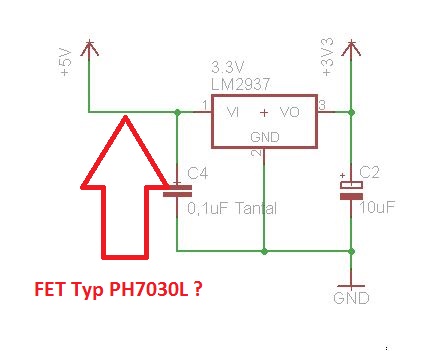

Ich bin gerade dabei in Eagle wieder ein wenig zu experimentieren. Will
heißen ich betreibe das ganze immer noch nicht professionell sondern als
Hobby. Also bitte nicht steinigen wenn da grobe Schnitzer drin sind,
lieber erklären wo der Fehler war - bin lernwillig.
Im Screenshot habe ich einen Spannungsregler welcher mir aus der
Spannungsebene 5V eine Spannung von 3,3V erzeugen soll. Ich würde diesen
Spannungsregler jedoch gerne mit meinem uC abschalten. Der uC bietet mir
5V Ausgänge (ATmega32) und daher dachte ich ist ein FET die erste Wahl
um die Spannung nicht noch weiter runter zu hohlen (5V - 0,7V = 4,3V
also nur noch 1V oberhalb der 3,3V) wie es ein Bipolarer tun würde (Wenn
ich den richtig liege :rolleyes:).
In meiner Eagle Bibliothek habe ich einen Typ PH7030L gefunden den ich
an eingezeichneter Stelle gerne einbauen würde. Geht das so wie ich mir
das denke und ganz wichtig, auf was muss ich im Datenblatt gucken um
einen FET auszuwählen? Ist das Vgs welche mir die Spannung angibt die
ich brauche um voll durch zu schalten?
Gibt es alternativ Typen mit Eagle Modell?
Danke im voraus!
Nein, das ist die Spannung, bei der der MOSFET ein paar hundert µA
durchlässt.
Schau in die Kurven des Datenblattes. Da siehst du, bei welcher
Gatespannung er welchen Strom kann. Schau da nach der Kurve, die mit
Ugs=5V gezeichnet ist.
Wenn Logic-Level dran steht, dann geht das mit 5V auf jeden Fall und bei
kleinen Strömen auch mit MOSFETs, die nicht explizit mit 'Logic-Level'
gekennzeichnet sind. Sonst musst du eigentlich nur noch auf den
Drain-Maximalstrom (5V kann ja jeder) achten.
Der geht an dieser Stelle nicht, denn es ist ein nMOSFET. Du brauchst
einen pMOSFET.
Aber mit einem PNP-Transistor würde es auch gehen, dein LM2937 braucht
ja nur 500mV minimal zwischen Ein- und Ausgang.
Nachteil: du steuerst den nicht leistungslos an.
Vorteil: die erzeugte Wärme übernimmt wenigstens zum Teil der
Transistor. Wenn nur einige mA fließen sollen, ist da aber egal.

Marcel S. schrieb:
> PH7030L
N-Channel nützt dir nichts, du brauchst P-Channel.
Nein, VGS(th) ist die Spannung, unterhalb der er sicher sperrt.
Man braucht etwa das doppelte, steht bei RDS(on) als Angabe dabei,
Also das doppelte von 2V, macht 4V, und bei RDSon steht eine garantierte
Angabe für 4.5V, mit 5V lässt sich der also schalten, bloss als
N-Channel halt falschrum.
Nimm IRF7401, der hat auch ein üblicheres Gehäuse.
Oder gleich NCV4266/5500.

Am sinnvollsten, ist du machst es wie von Ulrich vorgeschlagen.
Am Bipolartransistor gäbe es nur einen Spannungsabfall von 0,3 Volt
zwischen Kollektor und Emitter. Mit einem modernen Bipolartransistor,
z.B. FMMT717, ist es nur die Hälfte.
Der geht nicht.
> auf was muss ich im Datenblatt gucken um einen FET auszuwählen?
Da du die Plus-Leitung schalten willst, und nicht Masse, brauchst du
einen P-MOSFET, deiner ist ein N-MOSFET. Genauso bräuchtest du als
Bipolartransistor in deiner Schaltung einen PNP und keinen NPN.
Siehe auch:
http://www.sprut.de/electronic/switch/nkanal/nkanal.html
http://www.sprut.de/electronic/switch/pkanal/pkanal.html
https://www.mikrocontroller.net/articles/Transistor#PNP.2FNPN_als_Schalter.2C_wohin_mit_der_Last.3F
Vgs ist die maximal erlaubte Spannung zwischen Gate und Source.
Id ist der maximale Drain-Strom = Source-Strom.
Vds ist die maximale Drain-Source-Spannung.
Wieviel Gatespannung du brauchst, um durchzuschalten erfährst du in Fig.
1 im Datenblatt des IRLML2244, der für dich auch passend wäre.

Hallo und erstmal Danke für die sehr hilfreichen Beiträge.
Also habe ich es richtig verstanden das ich bei RDSon, dem Wiederstand
des FET wenn er durchgeschaltet habe, auch immer eine Angabe finde bei
welcher Spannung er das tut? Also könnte ich dadurch eingrenzen welche
Typen gehen? Das Id welches dabei steht gibt dann die max Amperezahl an
die drüber gehen könnten in diesem Betriebspunkt? Dann müssten das ja
die Angaben sein wonach ich einen FET Auswählen kann?
Sicher wär ein LDO mit EN Pin eine schöne Sache und Dankeschön, jetzt
weiß ich auch das es so was gibt. Kennt da jemand einen Typen? Weil ich
wusste echt nicht das es die gibt.
