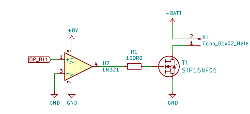

Guten Morgen zusammen,
im Anhang findet Ihr einen von mir erstelltes Layout + Schaltplan als
PDF und KiCad Datei.
Es handelt sich dabei um mein erstes großes Projekt. Davor habe ich nur
verschiedene Module zusammen benutzt.
Steuern soll das ganze später mal die Beleuchtung usw. eines
Musikbollerwagens. Außerdem soll die Leiterplatte Strom und Spannung
messen und auch wieder ausgeben. Angesteuert wird von außen via
Bluetooth.
Die Leiterplatte werde ich später als 4 Lagen bei JLCPCB fertigen
lassen.
In dem PDF habe ich nur die beiden äußeren Lagen ausgegeben da auf der
1. Innenlage komplett GND ist und auf der 2. Innenlage die vier
verschiedenen Spannungen als Polygon verteilt sind.
Wäre schön wenn ein paar von euch mal drüber gucken. Ich bin für Tipps
jeglicher Art offen gerne auch Grundlegende Fehler.
Sollte noch irgendwas an Daten fehlen die Ihr gerne hättet stelle ich
gerne alles benötigte rein was ich habe.
Mich würde auch Interessieren ob Ihr denkt ob die Ausführungen als 2
Lagen LP auch möglich wäre. Die Größe würde ich dafür allerdings gerne
im Eurokartenformat lassen.
Viele Grüße
Roger
P.s. bitte ignoriert die Positionierung des Bestückungsdrucks diese habe
ich noch nicht angefasst und sind noch vom Import so.
Problemlos.
Die Schaltung funktioniert aber nie.
Der U4 schaltet nie die MISFETs aus, weil Low nie kleiner 0V ist.
Ich würde eh LogicLevel MOSFETs direkt ansteuern.
Ein TL064 arbeitet nicht mit 5V, ich würde einen R2R OpAmp statt dem
Steinzeitteil nehmen.
Die 4V scheinen mit maximaler Übernahme der Störungen der 8V gebaut zu
sein, obwohl sich das Audioeingangssignal auf GND bezieht.
Allerdings finde ich in dem Verwirrspiel welches du Schaltplan nennst
nicht die Quelle der 8V, ich habe keinen Bock 200 Labels auf 4 Seiten
nach dem Auftreten von "8V" zu durchsuchen. Scheiss Wortsuchspiel weil
man zu faul ist übersichtliche Linien zu zeichnen.
Die Analogschaltung habe ich also nicht begutachtet.
Gast #6178630
Erklär doch mal, was du dir bei dem Ausschnitt gedacht hast.
du hast ein Knackiges Digitalsignal vom AVR, dessen IOs super gut
geeignet sind um Logic-Level FETs direkt anzusteuern.
Dann setzt du einen Komparator dahinter, packst den Minus-Eingang auf
0V?
Mal überlegt, was der AVR als LOW-Pegel ausgibt? Was passiert wenn der
AVR als LOW z.B. nur 0.001 V schafft, keine 0.0000000000000000V ?
Wenn du den Pegelwandler wirklich beibehalten willst, weil passende
LL-FETs keine Option sind, und du den Pegelwandler auch wirklich
unbedingt per OpAmp haben musst, dann pack den Minus-Eingang jeweils auf
VCC/2.
OP #6179846
Stimmt Mist da hab ich nicht früher nach gedacht. Ja ich nehme
logicLevel Mosfets.
Ich habe den IRLML2502 gefunden und würde den nehmen.
Den Teil der Schaltung habe ich von einer schon fertig funktionierenden
Schaltung übernommen.
Deswegen habe ich alle Komponenten so gelassen wie sie waren. Ich
bestelle mir aber mal einen R2R mit gleichen pinout und gucke ob das
besser geht.
Wie ist das gemeint? Meinst du durch den einfachen spamnungsteiler?
Was hätte ich den anders machen sollen um den Schalt Plan
übersichtlicher zu gestalten?
Mehr einzelne Seiten mit zum Beispiel nur der Spannung Erzeugung?
Seite 3 unten links kommen die 8V her
Ja hab ich nicht bedacht ist aber ja mit dem ersten Punkt von MaWin
erledigt.
Sven S. schrieb:
> Der LM324 ist als Mosfet-Treiber herzlich ungeeignet. Er ist langsam und
> liefert nur ein paar mA Strom. (Die 100Ohm Widerstände bewirken da fast
> nichts).
Die auf Seite 3 sind so übernommen aus einem funktionierenden Platine.
Und Seite 1 hat sich erledigt.
Vielen Dank schon mal euch.
