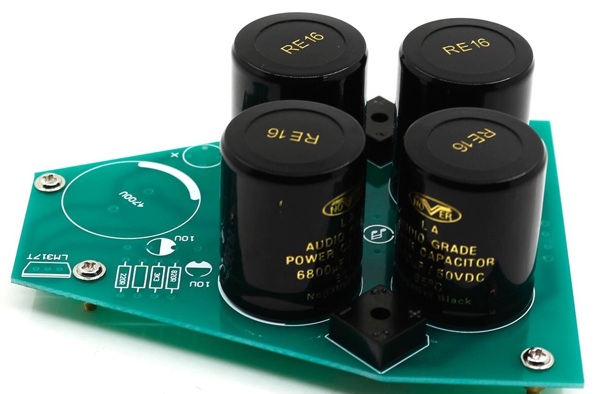

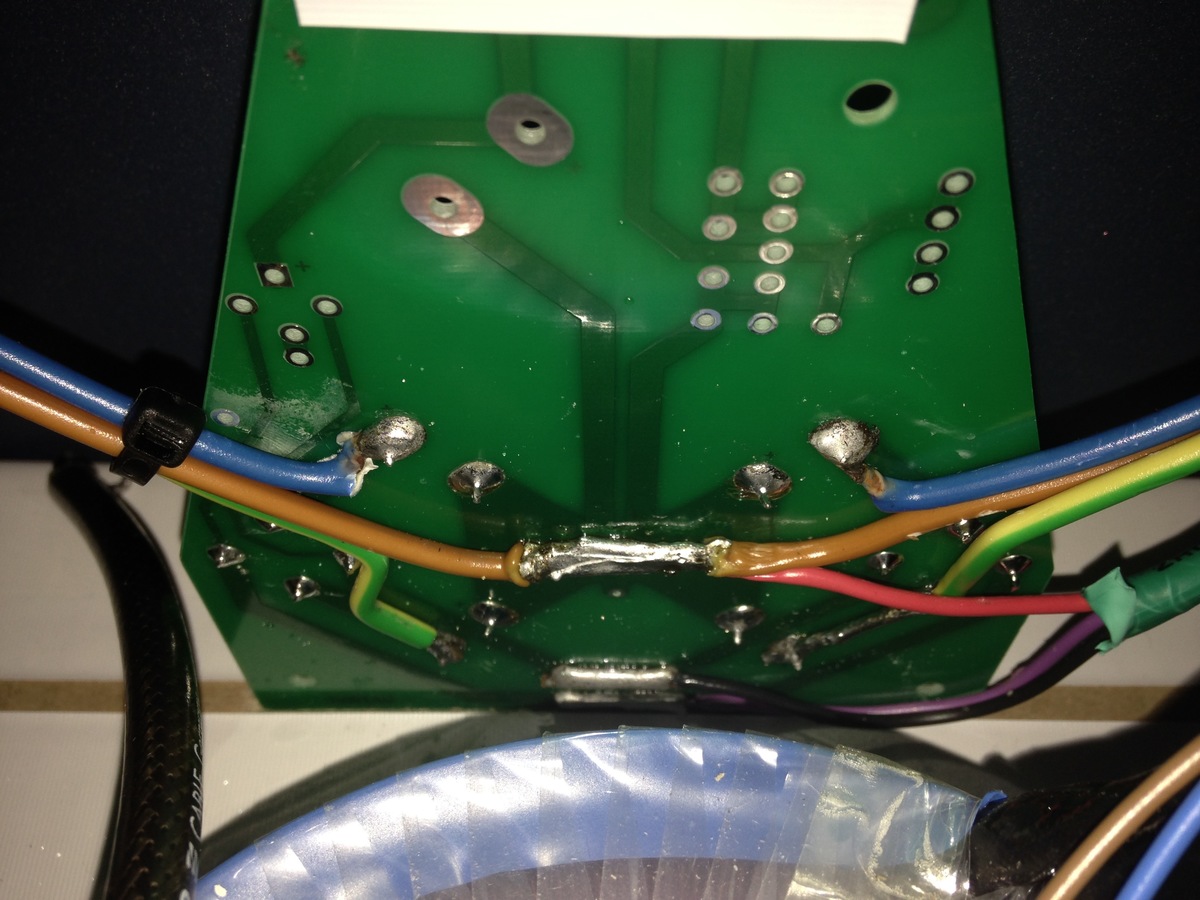

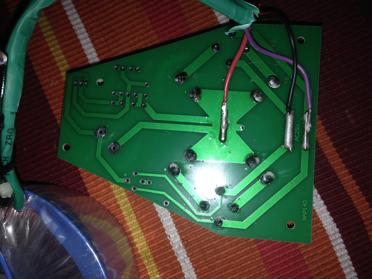

Nun habe ich die Platine für die Spannungsversorgung angeschlossen wie
auf dem Bild zu sehen.
Auf der linken Seite kommt blau auf U+, gr/gelb ist U- und br ist GND.
Auf der rechten Seite ist gr/gelb U+, blau U- und br GND.,
Ist doch so richtig angeschlossen oder?

1. Grün-gelb isolierte Leitungen dürfen ausschließlich für
Schutzleiterverbindungen verwendet werden und für nichts anderes! Dies
ist bei diesem Gerät schon deswegen besonders relevant, weil es offenbar
mit Netzspannung versorgt wird.

So muß das aussehen. Der gelb-grüne Leiter hat
da nirgends was verloren auf dieser Platine.
Und auch die Netzanschlüsse... (liebes Lieschen!)
(blau und braun sind Phase und Neutralleiter,
aber nicht eindeutig zuzuordnen, da beim
umdrehen des Steckers vertauscht)
...gehören wohl kaum auf die
Gleichrichter/Siebelko Platine!

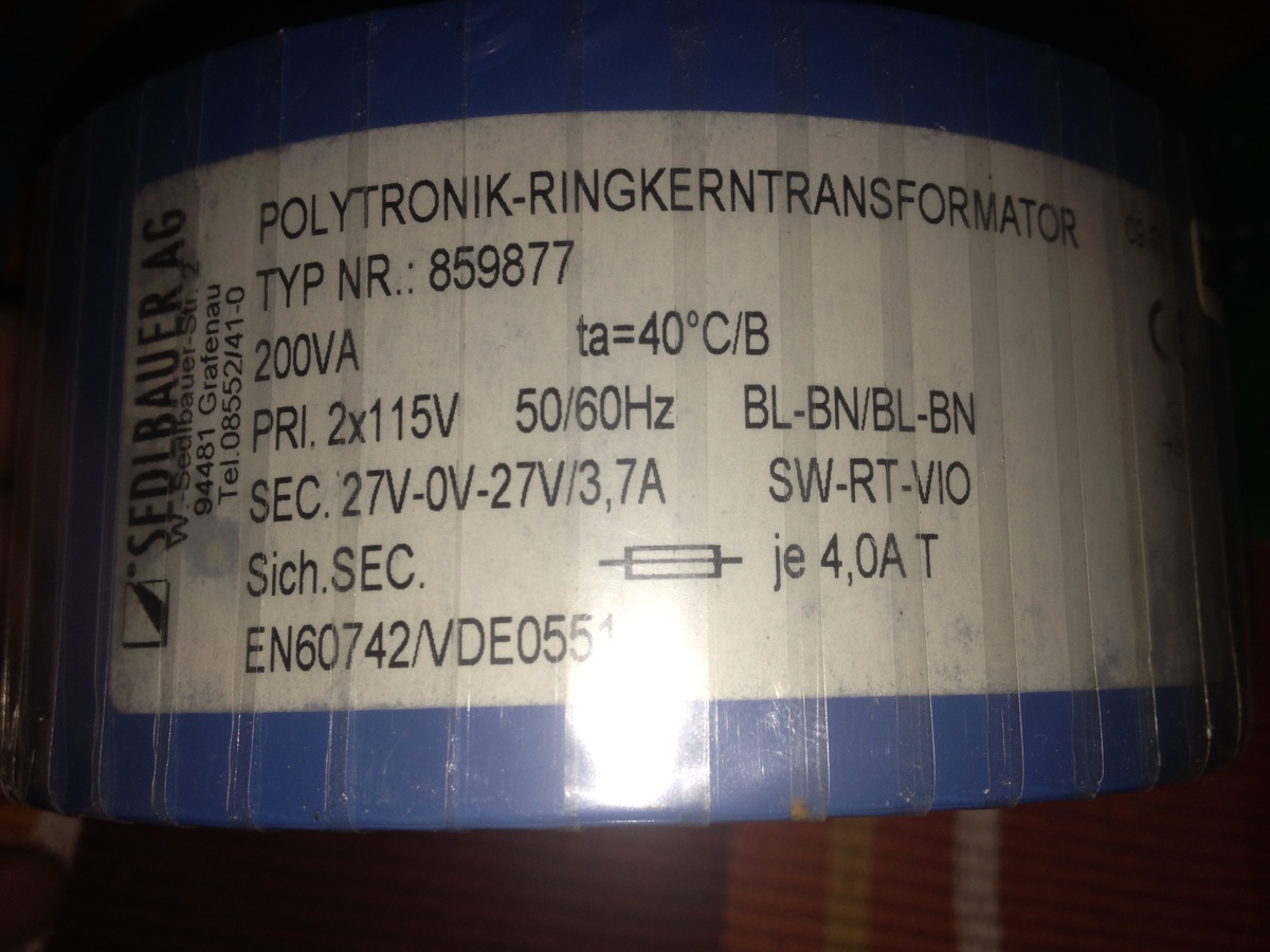

Welche Bedeutung die Farben bei Dir am Trafo
sekundär haben, weißt Du anscheinend selbst?
Wenn das stimmt, was der Fuzzi gesagt hat.
Es gibt nur 3 Drähte sekundär, ja? SICHER?
Mittenanzapfung  0  GND wäre auf dem Bild
natürlich in der Mitte... und außerdem:
Falls die +/0/- Spannung auf der anderen
Platinen-Seite abgenommen wird, dann...
---------- ach, mach doch bitte hier (!)
mal richtige Nahaufnahmen der gesamten
(nix Ränder abschneiden)
Ober- und Unterseite, ja??? ------------

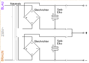

Ich muss da nicht hingucken, ich weiss, wie Spannungsversorgungen
funktionieren.
> Trotzdem dachte ich, mangels Unterstützung von anderer
> Seite müsse ich hier und jetzt helfen. Bevor der gute
> Mann sich ins Unglück stürzt.
Das Gegenteil von gut ist gut gemeint.
> Die Schaltung ist ja nicht für Dich, WK.
> Also ist es mir egal, ob sie Dir gut genug ist.
Naja, mir isses auch wurscht. Mein Trafo und meine
Brueckengleichrichter brennen dabei ja nicht ab.
Stell dir doch mal vor, du waerst ein Strom. Denkst dir nix boeses und
fliesst so unten aus der Sekundaerwicklung des Trafos raus und fliesst
in den unteren Gleichrichter, fliesst dort via der Diode unten links
Richtung + dieses Gleichrichters, dort raus, an den 2 Pluspolen der
unteren Siebelkos und den 2 Minuspolen der Oberen vorbei, weiter in den
- des oberen Gleichrichters, durch die Diode oben rechts, weiter zurueck
in den Trafo - war da was...?

Gast #4936057
Ach, Du grüne Neune. Was bin ich nur für'n ?.
WK, und auch Dirk (& @all), ich bitte um Verzeihung.
(@WK: Und ich Trottel dachte gestern noch, es stört Dich nur die Optik -
ohne Knotenpunkte, und das "malerische" Kunstwerk da bei der
Mittenanzapfung.
Hätt' ich nur auf Dich gehört, und nochmal drüber nachgedacht. Mist.
Dachte immer, ich sei kein Ignorant...)
Wie WK schon wunderschön beschrieb, Dirk, fürchte ich, Du hättest einen
noch viel schöneren Kurzschluß (!) mit meinem:
Wenn ich's wenigstens jetzt wirklich raffe (ich zweifle grade):
Du kannst diese Schaltung mit 2 Brücken-GR auch nur mit 2 getrennten
Sekundärwicklungen benutzen. Sprich:
Keine sog. "Mitten/l-Anzapfung" mit nur einem aus der
Gesamt-Sekundärwicklung herausgeführten Leiter, sondern zwei
(potential-)getrennte Leiter und damit Sekundärwicklungen.
Und GND /0V darf erst nach der Gleichrichtung "gebildet" werden hier.
Wenn Du tatsächlich einen Trafo mit nur einer simplen Anzapfung hast,
also nur ein einzelner Leiter "in der Mitte" halt - guck aber genau, ob
es nicht doch auf einem kurzen Stück zwei sind die ... "ab dort" mit nur
einer Leitung "verlängert" wurden), käme eigentlich nur ein sog. ...
>> Doppelter_ _Mittelpunkt_ _-_ _Gleichrichter <<
...in Frage. Bei dieser Schaltung hättest Du zwar Schwierigkeiten, Deine
derzeitige Platine so, wie sie ist zu benutzen. Allerdings hat man dabei
den Vorteil halbierter Diodenverluste (!), weil nicht, wie bei einer
Brücke, immer zwei Dioden im Strompfad liegen. Lektüre:
http://www.joretronik.de/Web_NT_Buch/Kap2/Kapitel2.html#2.3
Der Strom durch die einzelnen Dioden ist identisch, jedoch muß man dabei
die doppelte anliegende Sperrspannung in Kauf nehmen. In den
allermeisten Fällen ist dies kein Problem, da Gleichrichterbrücken (oder
Dioden) an dieser Stelle eh oft überdimensioniert (worden) sind.
[Weil die Durchlaß-Verluste höhersperrender Dioden allgemein im
Vergleich nur minimal höher sind, als die von Dioden niedrigerer
Sperrspannung. Und heutzutage sind Dioden jeder Couleur leicht
erhältlich.]
Ob problemlos, ist nur am Typ / der Bezeichnung Deiner Gleichrichter
ersichtlich - ich schlage vor, Du nennst diesen.
Also - "echte" Mittenanzapfung, oder zwei Wicklungen?
Und - welcher Typ bei den 2 Brücken-GR?
(Sollte ich hier wieder irgendwo Mist gebaut haben, halt Dich bitte
nicht zurück, WK - ich kann's vertragen, und werd zuhören.)

Gast #4936488

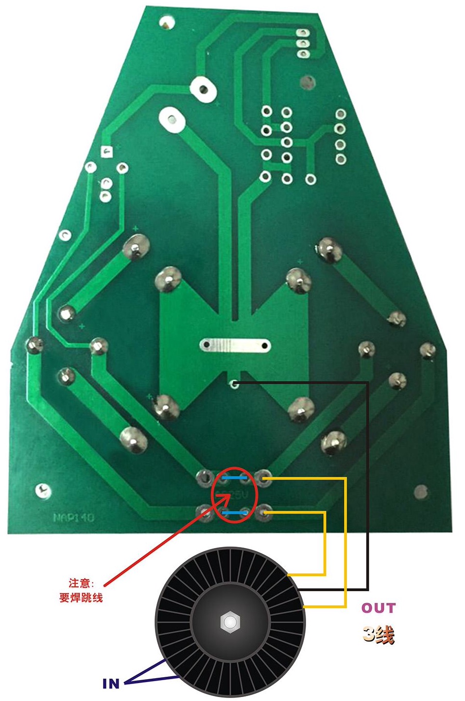

Halle,
ja mein Trafo hat nur drei Leitungen 27V - 0V - 27V nur einen
Mittelabgriff.
Die PCB hat 2 Brückengleichrichter, den Typ kenn ich nicht ist hier
jedoch auf den Bildern zu sehen.
Laut Verkäufer kann man die PCB mit Trafos mit drei Leitungen und vier
Leitungen betreiben, kommt jedoch aus China daher meine Frage hier. Auf
einem der Bilder ist die drei Leitungsloesung dargestellt und so habe
ich es ja auch angelobtet wie auf dem Bild zu sehen.
Wenn ich jedoch an die Schaltung von hier denke, wuerde ich die sw und
die vio Leitung jeweils unten wo derzeit die vio Leitung ist ohne die
gelötete Bruecke anlöteten und die rote Leitung da anlöten, wo derzeit
sw Leitung ist inkl. der Bruecke die dort ist.
Jetzt kommt aber deine letzte Info hinzu, ob es die Gleichrichter dafür
ueberhaupt verwendet werden koenne, da hoffe ich ihr koennt mir mt den
Bildern helfen.
Danke
Gast #4937229
Dirk S. schrieb:
> Die sind auf den beiden Endstufenplatinen.
Da bieten sie keinen Schutz für den Gleichrichter
Die auf dem Bild IMG_2369.jpg gezeigte Anschlussmöglichkeit sollte
funktionieren. Auf der Netzteilplatine, sind die Gleichrichter parallel
geschaltet. Wie in meinem Schaltplan gezeichnet.
Auf die Polarität achten. Im Bild IMG_5253.jgp. Rechts ist der blaue
Draht Minus und links hat er Plus. Der gelb-grüne (hier unzulässig) ist
rechts Plus und links Minus.
Gast #4937239
Ich habe die Leitungen symmetrisch angelötet, daher sind rechts und
links unterschiedlich. Die Leitungen sind wie ich bereits geschrieben
dementsprechend beschriftet.

Hallo WK,
danke für den Tipp.
Ich muss erstmal eine alte Glühlampe finden und werd es so machen.
Ich hab eine Frage,
Du meinst bestimmt dass ich zunächst den Trafo mit der Platine
Gleichrichter und Kondensatoren ohne die Endstufenplatinen an 230V
anschließen soll, oder?
Wenn ja, was soll ich nehmen um die Kondensatoren wieder zu entladen?
#4938688
Naja, jenachdem wie mutig du bist und wie sehr du drauf vertraust, dass
die richtigen Spannungen aus dem Netzteil rauskommen ;-)
Ohne Endstufen kann zumindest schonmal wieder weniger kaputtgehen...
Widerstaende wuerd' ich dazu empfehlen. Robuste Widerstaende. Was halt
so in der Bastelkiste rumfliegt. Vielleicht so 2x 1KOhm 5W - da kannst
du dann auch die Spannungen messen, die sonst deine Endstufen abkriegen
wuerden. Aber Obacht - die Widerstaende koennen auch heiss werden. Auch
1.5W reichen locker, um sich die Finger zu verbrutzeln.
Gruss
WK
Gast #4938742
Dergute W. schrieb:
> Gruss
> WK
Ok, ich hab hier 10k 6,5W, die werde ich jeweils von U- zu Masse und von
U- zu Masse anschließen, im primär Kreis die Glühlampe dazwischen und
einschlaten. Wenn die Lampe dunkel ist, dann Messe ich die Beiden Spg.
parallel zu den Widerstaenden.
Wenn ein Kurzschluss besteht, dann sollte die Lampe hell leuchten und
ich schalte sofort wieder aus.
Ist das aus deiner Sicht alles so i.o?
Gruß und danke.
#4938833
Moin,
Yep. Wird schon schiefgehen...
Was mir unklar ist: Wenn du da so wenig Plan hast, warum kaufst du dir
nicht die Endstufen kompletto fertig in einem Gehaeuse incl. Netzkabel,
Karton und Bedienungsanleitung?
Ich kauf' mir n Auto auch am Stueck und nicht in Einzelteilen, weil das
rumfiddeln an den Kolben- und Oelabstreifringen, um sie in die
Zylinderbohrung zu quetschen, mich nervlich sicher aehnlich belasten
wuerde...

#4939074
Der Vorteil von angeloeteten Kabeln ist, dass man das Ganze an den
Kabeln hochheben und in die Tonne werfen kann wenn's abgefackelt ist.
An dem Projekt ist vieles unguenstig.
1) der Poster hat etwas wenig Ahnung.
2) zwei Gleichrichter parallel sind etwas seltsam.
3) die komponenten (Gl & Caps) sind etwas schwach.
4) hilfe .. hintendran soll noch ein ungekuehlter LM317 ?
Frueher haette man empfohlen die Schaltung, wie sie ist, auf einer
Asbestplatte in Betrieb zu nehmen, heutzutage, auf einer Holzplatte.
