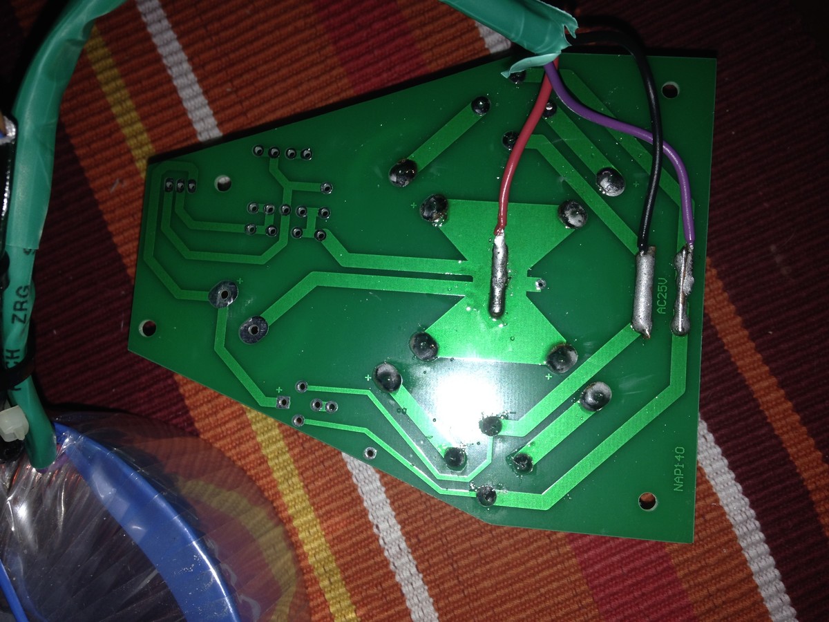

Ich habe nochmal einige Bilder gemacht.
Die Platine ist von einer NAP 140 Endstufe mit vier 6800 Elkos und zwei
Gleichrichtern drauf.

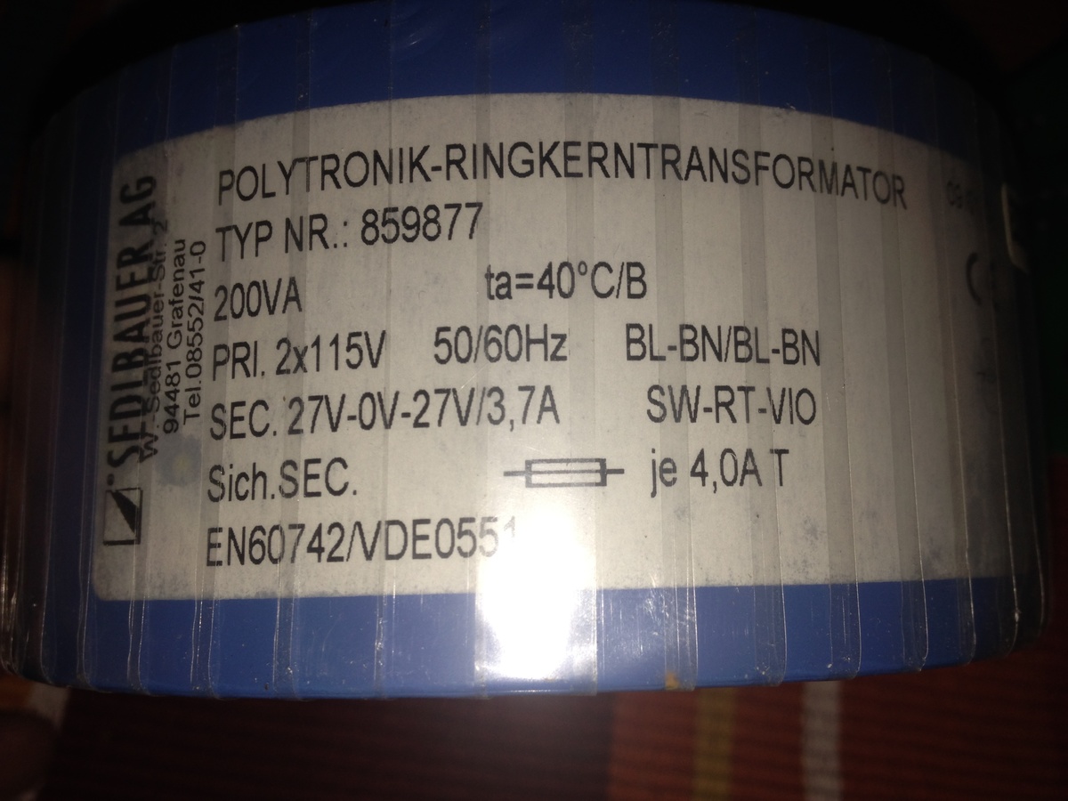

Jetzt eine weitere Frage zu Anschluss der Platz ne, ich habe einen Trafo
mit 27V(schwarz) 0(rot) 27V(vio), wie auch auf dem Bild zu sehen ist.
Laut Verkäufer soll ich den Mittelabgriff 0(rot) auf die Masse legen, wo
sich alle Elkos treffen,
den unteren Anschluss soll gebrueckt werden und darauf sollen jeweils
die beiden 27V(schwarz) und 27V(vio) angelötet werden.
Habe gemacht, bin mir aber nicht sicher ob es wirklich richtig ist.
Könnt Ihr mir nochmals helfen?

Danke für die Antwort.
Aber was ich nicht verstehe ist, dass ich mit der Mitte die Masse
erzeuge aber gleichzeitig mit dem plus zweier Kondensatoren draufgehe.
Paul schrieb bereits das hier U+ und U- erzeugt wird, aber warum geht
das mit dem plus der Kondensatoren?
Gruss
Gast #4933484
Stefan U. schrieb:
> Zeichne mal einen Schaltplan, dann sollte offensichtlich werden, wie das
> funktioniert.
> Vermutlich befindet sich auf der Platine diese Schaltung (in doppelter
> Ausführung):
> http://rn-wissen.de/wiki/images/a/aa/Brueckengleichrichter_PM.png
> Der eine Kondensator wird mit den üppositiven Halbwellen geladen, der
> andere mit den negativen Halbwellen.
Hi Stefan,
denke Du hast recht, die Schaltung ist doppelt und alle vier
Kondensatoren treffen sich in der Mitte, wo letztendlich die Masse
erzeugt wird, richtig oder?

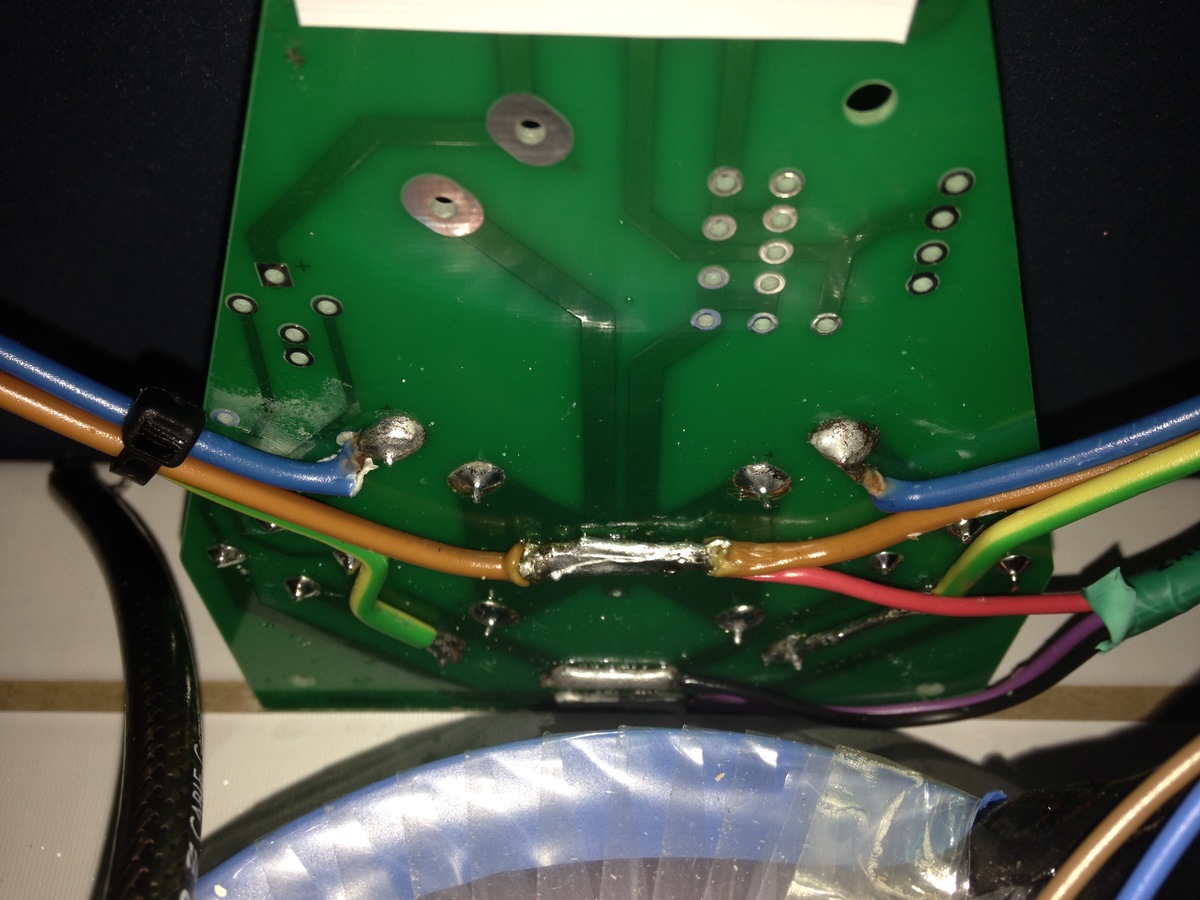

Gast #4934590
Nun habe ich die Platine für die Spannungsversorgung angeschlossen wie
auf dem Bild zu sehen.
Auf der linken Seite kommt blau auf U+, gr/gelb ist U- und br ist GND.
Auf der rechten Seite ist gr/gelb U+, blau U- und br GND.,
Ist doch so richtig angeschlossen oder?
Gast #4934657
Ja ich denke schon.
> alle vier Kondensatoren treffen sich in der Mitte, wo letztendlich
> die Masse erzeugt wird, richtig oder?
Jaein.
GND ist da, weil du sagst, dass dort GND ist. Alle anderen Spannungen
beziehen sich auf GND. Du könntest genau genommen auch jeden anderen
Punkt als GND bezeichnen, dann ändern sich natürlich sämtliche
Spannungen dementsprechend.
