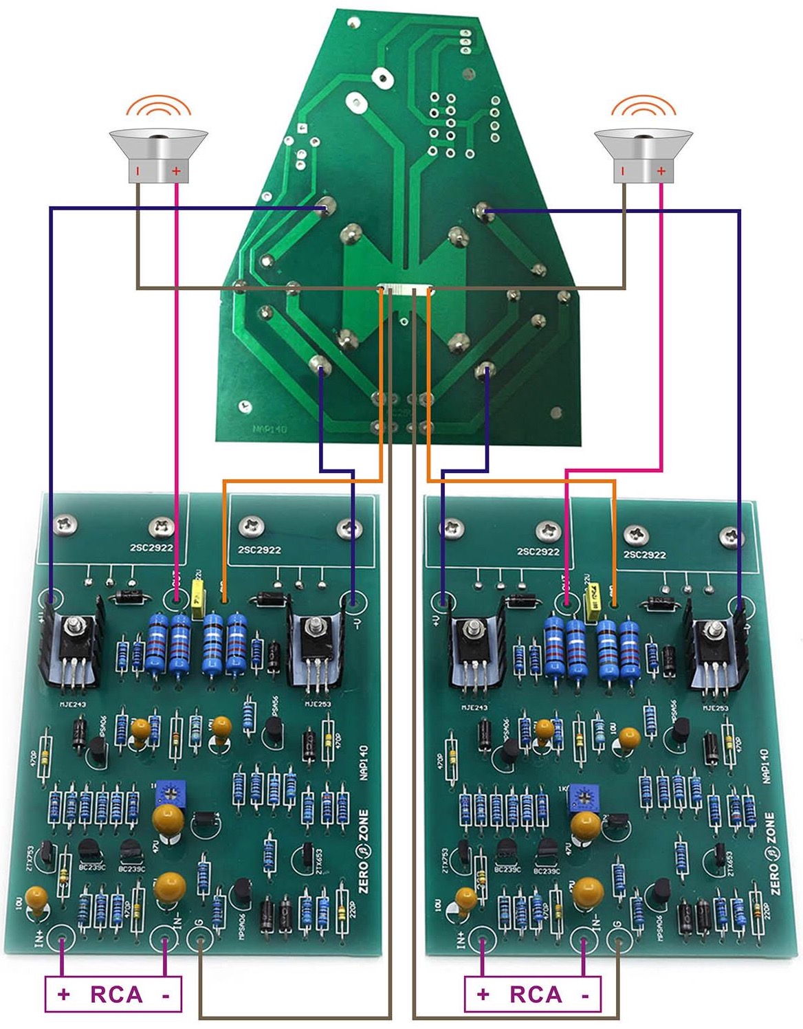

Ich hoffe Ihr koennt mir helfen, ich will eine Endstufe mit der Spg.PCB
versorgen, wenn ich mir die Darstellung der U+ und U- ansehe verstehe
ich nicht wie das funktionieren soll.
Die Elkos haben doch plus und minus und der Abgriff fuer U- und U+
auf der Platine ist mal beim Kondensator bei plus mal bei minus,
kann mir Jemand erklären wie das funktioniert?
Wie geht das in der Mitte wo alle elkos zusammgeschlossen sind und hier
Masse?
Danke für eure Hilfe.
Das kann man Deinem Bild nicht entnehmen. Was zeigt das überhaupt? Ist
das etwas, was Du Dir ausgedacht hast, oder ist das etwas, was Dir der
Hersteller/Händler der Platinen vorgeschlagen hat?
Was ist die merkwürdig geformte Platine oben?
#4933271
Wenn Du das 2. Bild, was eben noch mit dranhing, mit hochgeladen
hättest, wäre die Sache klarer.
Es werden 2 Spannungen gegen Masse erzeugt (+Ub und -Ub) Dadurch liegt
von einem Elko der +Anschluss an Masse (nämlich bei dem, der für -Ub
zuständig ist) und bei dem für +Ub liegt der Minusanschluss an Masse.
MfG Paul

also ist es nicht falsch, die Elkos werden gebrueckt und es werden
jeweils minus und plus U erzeugt. Richtig?

Hallo Lothar,
danke Dir, ja es ist wohl Bild C, jedoch hat meine Platine zwei
brueckengleichrichter mit jeweils zwei Kondensatoren.
Dann habe ich das endlich mit den Kondensatoren plus ne minus
verstanden, dann sollte alles richtig sein (siehe auch meinen zweiten
Eintrag mit weiteren Bildern).
