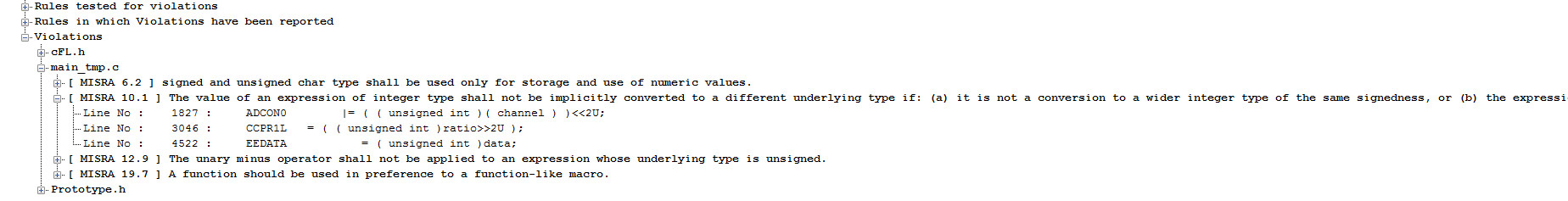

ich muss bei meinem Programm die Misra Richtlinien einhalten und erhalte
u.a. bei folgenden Funktionen die Regelverletzung, wobei ich nicht
nachvollziehen kann wieso diese auftritt und was ich verändern müsste,
um diesen Fehler zu eliminieren. Bei allen drei Fehlern wird einem uC
Register (SFR) ein Wert zugewiesen.
Vielleicht kann mir jemand helfen?
Vielen Dank.
[ MISRA 10.1 ] The value of an expression of integer type shall not be
implicitly converted to a different underlying type if: (a) it is not a
conversion to a wider integer type of the same signedness, or (b) the
expression is complex, or (c) the expression is not constant and is a
function argument, or (d) the expression is not constant and is a return
expression.
Funktion 1: Fehler in Zeile 5
uint16_type read_ADC_on_channel( uint8_type  channel )
  uint16_type temp;   /*Temporaere Variable zur Datenerfassung*/
  ADCON0 &= 0x03U;    /*ADCON0bits<7:2>=0*/
  ADCON0      |= ( channel<<2U );   /*HIER FEHLER, Auswahl ADC-Kanal maskieren*/
  ADCON0bits.GO  = 1U;  /*Start AD-Conversion*/
  while( ADCON0bits.GO == SET )   /*ADC busy?*/
  temp   = ( uint16_type )ADRESH; /*Highbyte ADC-Result nach Lowbyte temp*/
  temp <<= 8U;   /*Lowbyte temp nach Highbyte temp*/
  temp  |= ( uint16_type )ADRESL;  /*Lowbyte ADC-Result nach Lowbyte temp*/
  return ( temp );  /*  Rückgabe Ergebnis AD-Conversion*/
Funktion 2: Fehler in Zeile 6
void EEprom_write( uint16_type  addr, uint8_type  data )
  uint16_type addr_msk  = 0x0FFU;
  uint8_type  GIE_BIT_VAL = 0U;
  EEADR       = ( addr & addr_msk );
  EEDATA       = data; /*HIER FEHLER*/

oder Funktion 3 ähnlich wie Funktion 1:
void set_pwm1_duty( uint16_type  ratio )
/*CCPR1L = 0x2D = 0b00101101; CCP1CON<5:4> =0b00 --> CCPR1L:CCP1CON<5:4> = 0b0010110100 = 0xB4 = 180d*/
  CCPR1L = 0x00U;                                           /*  set CCPR1L register to zero                                   */
  CCPR1L   = ( ratio>>2U );  /*HIER FEHLER, set PWM Duty cycle register high-byte*/
  CCP1CON &= 0xFCU;                                         /*  clear two LSbs for PWM duty (CCP1CON< 5:4 >)                         */
  CCP1CON |= ( uint8_type )ratio & ( uint8_type )0x03U;                       /*  set 2 LSbs to PWM Duty cycle register (CCP1CON< 5:4 >)                     */

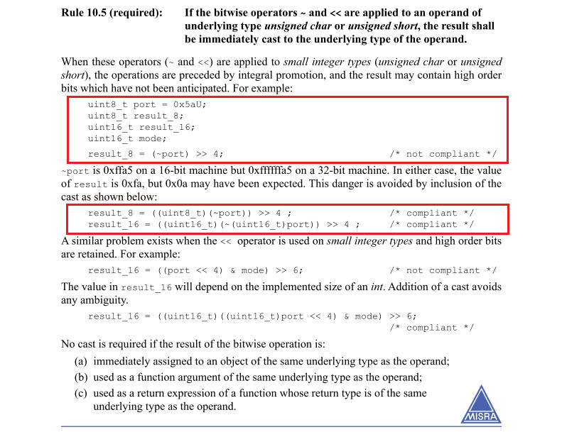

Wichtig ist auch eine der Grundregeln in C:
Gerechnet wird im höchsten Datentyp, der in einer Operation vorkommt,
mindestens aber in int.
Speziell der letzte Teilsatz ist wichtig!
Denn er besagt zb, dass hier
unsigned char   i;
   ... = i << 2;
der Datentyp des Ergebnisses der Shift-Operation vom Datentyp int ist
und nicht etwa unsigned char! Selbst wenn i vom Datentyp unsigned char
war (der Datentyp von 2 spielt bei einer Shift-Operation keine Rolle): i
wird von unsigned char auf int erweitert, dann um 2 Stellen geshiftet
und das Ergebnis hat den Datentyp int.
D.h. wenn man die MISRA Regeln ernst nimmt, dann gibt es hier
(wahrscheinlich) 2 Probleme
das eine ist die Shift OPeration selbst:
channel wird von uint8_type (ich geh mal davon aus, dass das ein
unsigned char ist), auf int erweitert.
Das steht aber in Widerspruch zu a), nach der ein Wechsel der Signedness
ohne expliziten Cast nicht zulässig ist, selbst dann wenn der
Zieldatentyp 'größer' als der Quelldatentyp ist, was ja bei unsigned
char nach int eigentlich der Fall wäre.
Dann wird der Shift durchgeführt, das Ergebnis ist ein int.
Dieser int wird an ADCON0 zugewiesen. Ich geh mal davon aus, dass es
sich dabei um eine 8-Bit unsigned Pseudo-Variable handelt. D.h. da wird
ein int an einen unsigned char zugewiesen. Was schon mal laut Teil a)
gar nicht ohne expliziten Cast geht.

  6.5.7 Bitwise shift operators
  Semantics
3 The integer promotions are performed on each of the operands. The type of the result is
  that of the promoted left operand. […]
Steht also völlig eindeutig da.  Da die linke Seite ein "uint8_t" ist,
wird sie “promotet”.  Da alle Werte eines uint8_t in "int" passen, ist
das der daraus resultiernde Datentyp — und zwar vorzeichenbehaftet.
Das an die 2 angehängte "U" interssiert einfach nur kein Schwein hier.
Genau deshalb ist MISRA aber hier auch allergisch, denn aus dem
vorzeichenlosen Eingangswert ist jetzt implizit (das ist das
Wesentliche!) ein vorzeichenbehafteter Wert geworden.

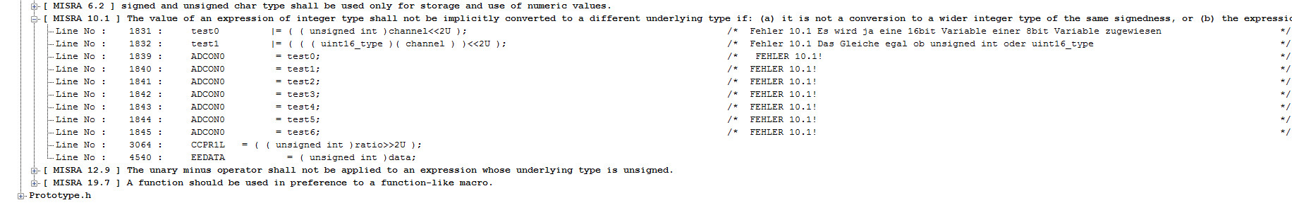

Mit
kann ich auch noch nichts anfangen.
Die Fehlermeldung in der ADC Routine, denke ich, könnte verschwinden,
weil er ja hier
  ADCON0      |= ( (unsigned int)channel<<2U );
den uint8_type gezielt erst mal auf einen int (wenn auch unsigned)
hochhebt. Ob dann bei der Zuweisung noch mal ein Downcast notwendig ist
hängt davon ab, was sich hinter ADCON0 verbirgt.

Das Einzige was ansatzweise funktionierte war die Empfehlung des MISRA
Manuals wenn ich nicht ADCON0 verwende sondern eine 8bit Variable, also
in etwa so:
uint8_type temp = 0x00U;
temp |= ( ((uint8_type)(channel))<<2U ); /* Juhu Fehler weg */
ADCON0 = temp; /*Bingo Fehler wieder da*/

Also nochmals getestet:
    uint8_type  test0 = 0x00U;
    uint8_type  test1 = 0x00U;
    uint8_type  test2 = 0x00U;
    uint8_type  test3 = 0x00U;
    uint8_type  test4 = 0x00U;
    uint8_type  test5 = 0x00U;
    uint8_type  test6 = 0x00U;
    uint16_type temp;                                                                              /*  < Temporaere Variable zur Datenerfassung >                                                    */
    ADCON0        &= 0x03U;                                                                        /*   ADCON0bits< 7:2 >=0                                                                          */
    test0         |= ( ( unsigned int )channel<<2U );                                              /*  Fehler 10.1 Es wird ja eine 16bit Variable einer 8bit Variable zugewiesen                     */
    test1         |= ( ( ( uint16_type )( channel ) )<<2U );                                       /*  Fehler 10.1 Das Gleiche egal ob unsigned int oder uint16_type                                 */
    test2         |= ( ( ( uint8_type )( channel ) )<<2U );                                        /*  KEIN FEHLER 10.1 , OBWOHL CAST MIT 8BIT!! SIEHE AUCH MISRA BEISPIEL IM ANHANG                 */
    test3         |= ( uint8_type )( ( ( ( uint16_type )( channel ) )<<2U ) );                     /*  KEIN FEHLER 10.1                                                                              */
    test4         |= ( uint8_type )( ( uint16_type )channel<<2U );                                 /*  KEIN FEHLER 10.1                                                                              */
    test5         |= ( unsigned char )( ( unsigned int )channel<<2U );                             /*  KEIN FEHLER 10.1, aber u.U. Problem mit 6.3                                                   */
    test6         |= ( channel<<2U );                                                              /*  AND SURPRISE SURPRISE -- > KEIN FEHLER!!!!                                                    */
/*ABER!!!!:*/
    ADCON0         = test0;                                                                        /*   FEHLER 10.1!                                                                                 */
    ADCON0         = test1;                                                                        /*  FEHLER 10.1!                                                                                  */
22
    ADCON0         = test2;                                                                        /*  FEHLER 10.1!                                                                                  */
23
    ADCON0         = test3;                                                                        /*  FEHLER 10.1!                                                                                  */
24
    ADCON0         = test4;                                                                        /*  FEHLER 10.1!                                                                                  */
25
    ADCON0         = test5;                                                                        /*  FEHLER 10.1!                                                                                  */
26
    ADCON0         = test6;                                                                        /*  FEHLER 10.1!                                                                                  */
27
    ADCON0bits.GO  = 1U;                                                                           /*   Start AD-Conversion                                                                          */
28
    while( ADCON0bits.GO == SET )                                                                  /*   ADC busy?                                                                                    */
29
30
31
32
    temp   = ( uint16_type )ADRESH;                                                                /*   Highbyte ADC-Result nach Lowbyte temp                                                        */
33
    temp <<= 8U;                                                                                   /*   Lowbyte temp nach Highbyte temp                                                              */
34
    temp  |= ( uint16_type )ADRESL;                                                                /*   Lowbyte ADC-Result nach Lowbyte temp                                                         */
35
    return ( temp );                                                                               /*   Rückgabe Ergebnis AD-Conversion                                                              */
36
Also die Zuweisung zu einer deklarierten unsigned char Variable (testx)
funktioniert entweder mit 8bit cast auf channel ODER mit 16bit cast und
anschliessendem 8bit cast ODER auch ganz OHNE CAST!! Aber die darauf
folgende Zuweisung zum SFR ADCON0 stellt in jedem Fall ein Problem dar!!

n1256.pdf ist die Version mit den eingearbeiteten drei TCs (mehr gab
es nicht, danach wurden C1x begonnen).
Michael S. schrieb:
> Warum sollte das eigentlich eine Rolle spielen, ob ich schreibe
> "uint16_type" oder "unsigned int"?
Weil die integer promotion rules halt von int über unsigned int über
long und unsigned long gehen.  Da man verhindern muss, dass eine
Promotion nach "int" stattfindet, hätte ich "unsigned int" genommen.
> Es ist sogar kontraproduktiv denn sobald ich eine Variable generell als
> "unsigned int" o.ä. deklariere, erzeuge ich mir den nächsten Fehler:
Stimmt auch wieder, darauf sind sie ja auch allergisch.
Aber für alles, was sie da anmosern oder nicht, habe ich auch keine
Erklärung. ;-)
