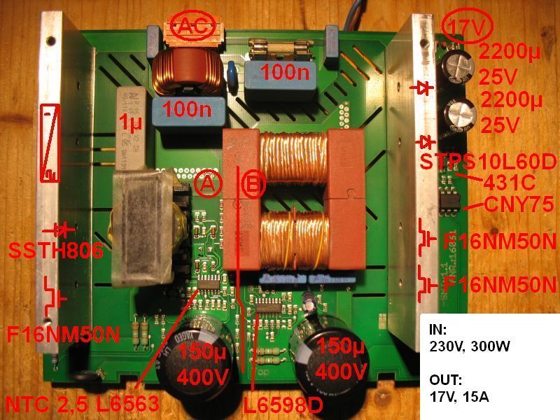

das Netzteil einer Beleuchtungssteuerung (LED) funktioniert nicht mehr,
es liefert keine Ausgangsspannung.
Vor Jahren hatte ich es mal gemessen, es sollten ohne Last ca. 17V
erzeugt werden.
Es handelt sich um ein Schaltnetzteil mit zwei Einheiten A+B:
A: Spannungsversorgung von A + B
B: Erzeugung der Ausgangsspannung
Äußerlich sind keine Schäden erkennbar. Die Elkos wurden schon
getauscht. Die Dioden und Transistoren wurden auch geprüft, diese sehen
alle OK aus.
Jetzt weiß ich nicht mehr weiter, bzw. bitte um Hilfe zur Fehlersuche.

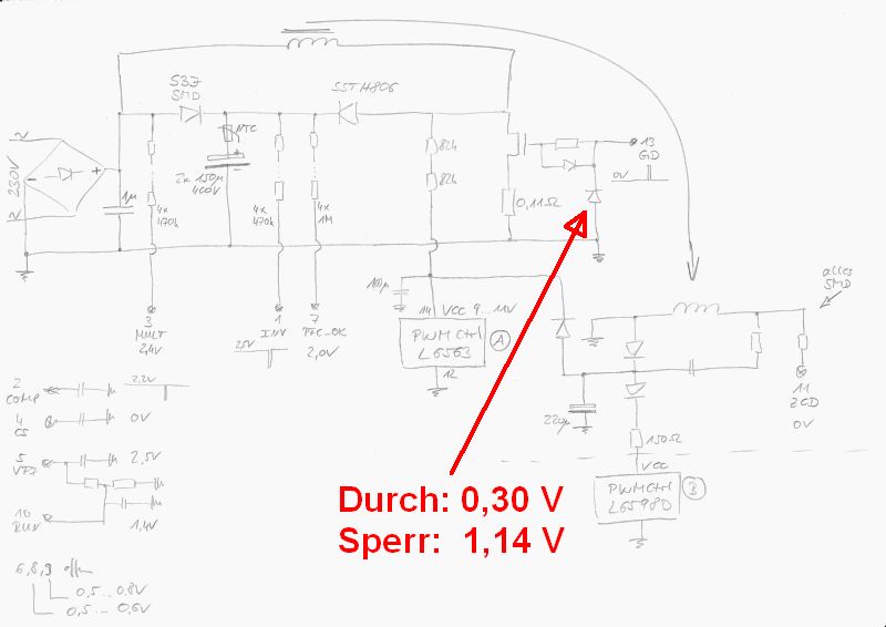

Ich hatte mal gelesen, dass man in die 230V-Versorgung eine Glühbirne
schalten kann. Das habe ich auch mal gemacht:
Eine 40W Birne blinkt ca. 10 Sekunden lang hell schnell und immer
schneller (geschätzt 2-4 x pro Sekunde), leuchtet dann ein letztes Mal
richtig hell und etwas länger auf, dann flackert sie nur noch schwach
aber immer noch schnell.
An PWM-Controller B kommt keine Versorgungsspannung an (0V), deshalb
denke ich, der Fehler ist im ersten Schaltregler (A) zu suchen, der den
zweiten (B) versorgen soll. Beide Schaltregler speisen sich aus dem
gleichen Zwischenkreis.

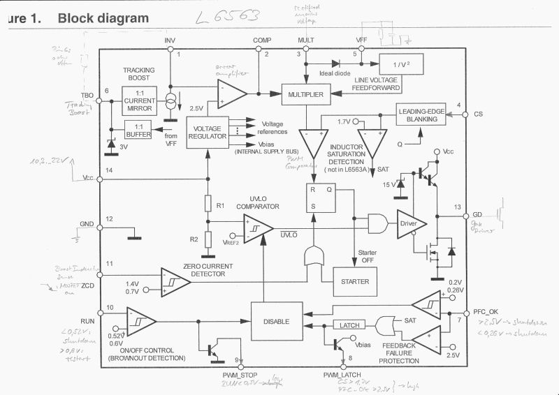

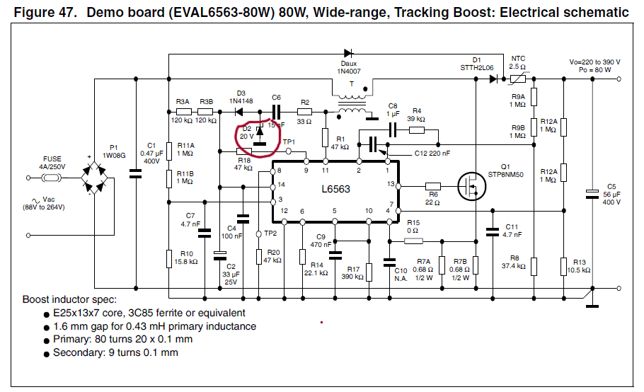

Der PWM-Controller A ist ein L6563, das Datenblatt habe ich hier
gefunden:
https://www.st.com/content/st_com/en/products/power-management/ac-dc-converters/pfc-controllers/l6563.html

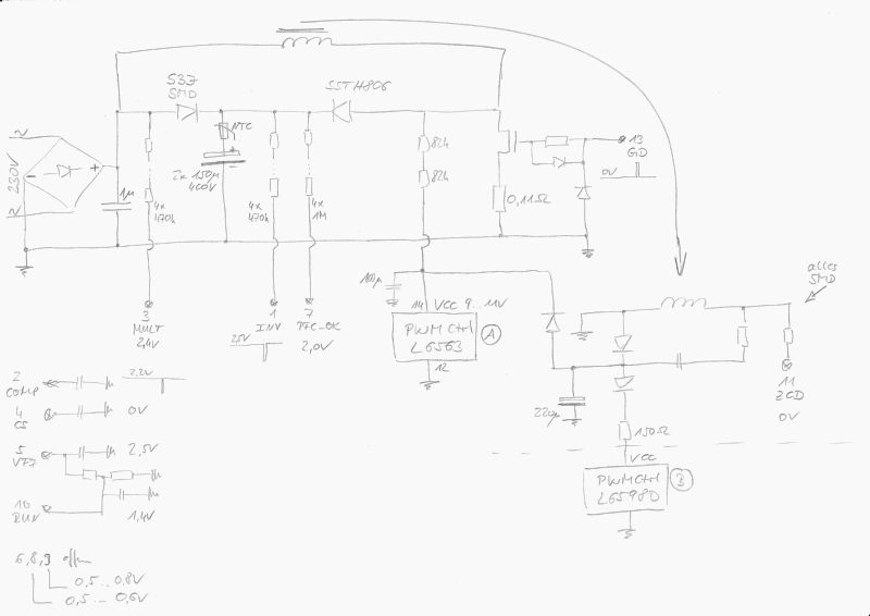

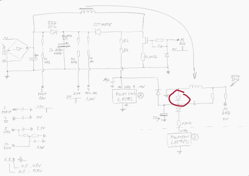

Dann habe ich mal versucht, den Schaltplan zu zeichnen und dort auch die
Messwerte eingetragen (Messung wenn die Glühbirne nur noch schwach
flackert). Die gemessenen Spannungen ändern sich nicht, wenn ich das
gleiche ohne Glühbirne mache.
Bei den Messwerten fällt mir folgendes auf:
VCC ist eher zu niedrig (ist: 9...11V, soll: 10,3...22V)
RUN, PFC_OK sind im Normalbereich
PWM_STOP und PWM_LATCH sind auf 0,5...0,6 bzw. 0,5...0,8V.
INV und COMP brechen immer wieder kurz ein
GD ist 0V, geht immer wieder kurz hoch
Wie weit die Spannung einbricht oder hoch geht, kann ich nicht sagen,
das ist mein Multimeter zu träge.
Am Zwischenkreis messe ich konstant 370V.
Ich schicke ein Foto der Platine, den Schaltplan und ein Blockdiagramm
des PWM-Controllers mit. Im letzteren habe ich die Sollwerte laut
Datenblatt eingetragen.
Jetzt weiß ich nicht, wonach ich weiter schauen könnte und bitte um
Hilfe.
Vielen Dank!

Das ist das typische Verhalten eines PFC. Offensichtlich ist die erste
Stufe ein PFC, die zweite ein LLC-Konverter.
Die 380V am Zwischenkreis deuten darauf hin, dass der PFC korrekt
arbeitet. Also würde ich mich auf den zweiten Teil konzentrieren. Warum
bekommt der L6598 nicht genug Betriebsspannung?
Ohne Oszilloskop wird das allerdings schwierig werden.
Gast #6025083
Mit meinem begrenzten Verständnis wird der L6598 zunächst über die
beiden Widerstände 82k Ohmm versorgt. Wenn der Regler läuft, soll er
dann über die sekundäre Windung der Spule versorgt werden.
Warum sollte der 150 Ohm Widerstand heiß werden? Da liegt kaum Spannung
an. Das verstehe ich jetzt nicht.
Gast #6025089
DU hattest geschreiben, dass da 9...11V Unterschied sind. Über die
beiden 82k Widerstände kann der PFC-Chip nur anlaufen, dann muss der
Saft von der Sekundärwicklung der Speicherdrossel kommen.
Gast #6025093
So verstehe ich das auch.
Habe nochmal nachgemessen, an den 150 Ohm für den Controller B fällt
kaum Spannung ab.
Ob die gemessenen 9...11V an Controller A über die 82k kommen oder immer
wieder über die Sekundärwicklung ist unklar.
Gast #6025097
> kaum Spannung ab.

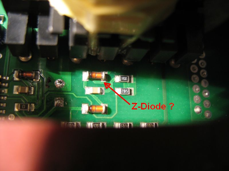

Dann wird die PFC bloß stockend laufen, und die Ursache wird eine
defekte Z-Diode (15V) sein. Ich hab sie dir markiert.
Gast #6025106
Jetzt bin ich doch gleich nochmal runter gegangen, um die Diode
anzuschauen.
In Durchgangsrichtung zeigt der Diodenprüfer 0,74, in Sperrichtung 0,97.
Aber das wurde im eingelöteten Zustand gemessen.
Ein Aufdruck ist nicht zu sehen. Kann ich sicher sein, dass das eine
Z-Diode ist? Die im Schaltplan markierte Diode habe ich auch auf dem
Foto markiert.

Statt der Z-Diode könnte auch der kleine 22µF-Elko durch sein. Löte den
mal aus und miss ihn durch.
Diese Elkos zur Versorgung des Schaltregler-ICs sind ein klassisches
Bauteil was recht schnell kaputt geht. Bei Netzteilen auf Basis der
UC384x ist das der absolute Klassiker, aber könnte hier genauso der Fall
sein.

Zur Diode:
Die wurde ausgelötet und mit Multimeter und Netzteil geprüft.
Multimeter:
Durchgangsrichtung: 0,6V - OK
Sperrichtung: kein Durchgang - OK?
Dann ans Netzteil mit Strombegrenzung 10mA:
Durchgangsrichtung: 0,7V
Sperrichtung: kein Strom bis 30V !?
Also ist es eine normale Diode und keine Z-Diode?
Was wäre dann die Funktion dieser Diode, wenn sie die Spannung nicht
begrenzt?
Wäre es sinnvoll, den 150 Ohm Widerstand, über den Teil B versorgt wird,
mal auszulöten und zu schauen, ob sich an Teil A dann die Spannung
stabilisiert?
Oder wie sollte ich weiter vorgehen?

Jetzt habe ich nochmal nachgemessen. Ich weiß jetzt nicht, ob ich das
zuvor übersehen oder warum das nicht aufgefallen ist:
An der markierten Diode werden mit dem Multimeter (Diodentest) im
eingebauten Zustand sehr niedrige Spannungen gemessen. Wenn die Diode
die Gate-Spannung derart begrenzt, schaltet der Transistor ja nie
richtig ein, oder?
Jetzt weiß ich nur nicht, woher diese niedrigen Spannungen kommen
können.
> begrenzt?
Merkwürdig. Bist du sicher die richtige Diode ausgelötet zu haben?

Gast #6026954
Ja, das war die richtige Diode. Die ist auf dem Foto oben markiert und
auch im Schaltbild der Application Note.
Ich habe vorher nochmal die Leiterbahnen verfolgt, das stimmt schon.

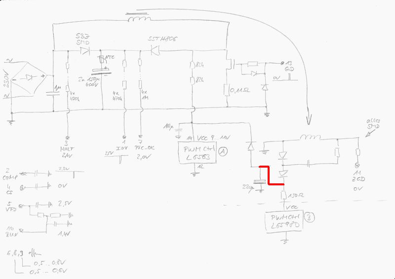

Gast #6026973
Tut mir leid, bin offenbar nicht so der Profi.
Jetzt aber verstehe ich, glaube ich zumindest:
Das defekte Netzteil wird nicht angeschlossen.
Über ein Labornetzteil (an 230V) wird der Regler mit 15V versorgt und
zwar dort, wo im Schaltplan bei der Korrektur der 220u Kondensator
sitzt.
Gast #6026978
Macht nix.
> sitzt.
Richtig.
Und dann miss an den Gate/Source der beiden MOSFETs.
Gast #6027173
Berni schrieb:
> Moment, im Schaltplan ist wohl ein Fehler.
Einer? Nimm die App-Note als Vorlage und zeichne die Schaltung so,
wie sie tatsächlich ist. Die erzeugte Spannung müsste zwischen dem
NTC-Widerstand und den beiden 150µF abgreifbar sein. In deiner Skizze
ist aber nichts gezeichnet. Weitere Fehler würde ich da vermuten.
Die beiden Dioden am Gate sind nicht wichtig und können erst mal
entfernt werden. In der App fehlen die ja auch. Als Minimelf könnten
das 1N4148 kompatible Typen sein, sofern die schnell genug sind.
Den L6598D kann man durch entfernen des 150 Ohm erst mal außer
Betrieb setzen. Dann kann man den Fehler evtl. weiter eingrenzen.
Den Bauteilen sollte man Referenzen (R1,2,3...) gönnen, so wie

Gast #6027283
hinz schrieb:
> Der läuft ja eh nicht.
Der könnte aber einen Kurzschluss verursachen und das Signal vor dem
150Ohm runter ziehen. Entweder ist in der Quelle, der Struktur (Kreis)
oder der Senke der Wurm drin.
Viele Bauteile kann man eh nur im ausgelöteten Zustand messen, wegen
parasitärer Bauteile.
Gast #6027488
die Tests muss sich noch machen. Aber da offenbar tatsächlich Fehler im
Schaltplan sind, muss ich den nochmal neu zeichnen und dabei am besten
die Application Note daneben legen.
Vielen Dank bis hierher.
Melde mich dann wieder.

jetzt geht's weiter:
Die als defekt bekannten Komponenten wurden getauscht, das waren die
Dioden (siehe
Beitrag "Bestimmung SMD-Dioden"), das
Schaltregler-IC L6563 und auch noch ein SMD-Widerstand.
Ergebnis:
Teil A läuft, d.h. an den dicken Kondensatoren liegen stabil 380V, die
beiden Schaltregler ICs werden mit ca. 15V versorgt.
Teil A läuft also, Teil B macht keinen Mucks.
Der Übersichtlichkeit halber, beschreibe ich das neue Problem in einem
neuen Beitrag. Ich hoffe, das ist OK:
Beitrag "Benötige Hilfe bei Reparatur: Schaltnetzteil L6598"
