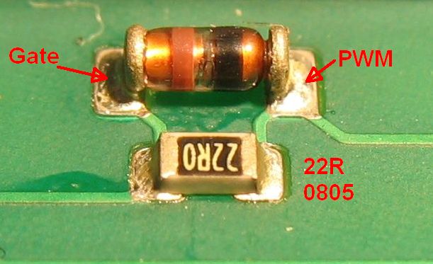

Schaden:
D1: kein Durchgang (beide Richtungen)
D2: Kurzschluss (beide Richtungen)
Die Dioden haben leider keinen Aufdruck.
Nun die Frage, welche von welchem Typ die beiden Dioden sind.
Jetzt bitte ich also um Hilfe, damit ich passenden Ersatz beschaffen und
einbauen kann.
Vielen Dank!

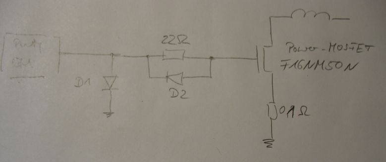

Gast #6028173
Berni schrieb:
> D1 ist am Ausgang des PWM-Controllers, dann führt eine Leiterbahn
> zum
> Gate des MOSFETs. Kurz vor dem Gate sind D2 und der Widerstand
> eingefügt.
Dann ist D2 eine 1N4148 im Minimelf Gehäuse, und D2 eine Z-Diode 25V in
ebensolcher Verpackung.
Gast #6028175
hinz schrieb:
>> zum
>> eingefügt.
Die Z-Diode ist natürlich D1!
Gast #6028230
Vielen Dank!
Jetzt muss ich die Dioden ersetzen und dann mal sehen. Wenn der
Zwischenkreis, der ja bisher funktioniert hat, tot bleibt, muss wohl
auch ein neuer Regler her.
Aber eins nach dem andern...

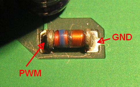

Gast #6028606
Jetzt muss ich doch nochmal nachfragen:
Auf den Fotos sind die Dioden ja gezeigt. Was bedeuten die Farbringe?
D1 hat nur einen blauen Ring an der Kathode.
D2 hat einen schwartzen Ring an der Kathode (nehme jetzt mal an, dass
die Zuordnung so ist). Aber dann ist da noch ein roter Ring.
Beide Dioden sind knapp 4mm lang, müssten also Mini-Melf sein.
Bisher kannte ich nur die Dioden mit einem schwarzen Ring an der
Kathode. Hat der Farbcode eine Bedeutung?
Gast #6028661
>> Schaden:
Sicher?
Wie wurde das denn gemessen, eingebaut?
Bei der Zenerdiode werden doch auf jeden Fall Sperrspg und gegebenfalls
Flussspannung zu hoch für den Diodentest eines Multimeters sein,
folglich zeigt:
Und die Zweite wird ja durch den Widerstand praktisch überbrückt der
Diodentest mit seinem ~milliampere wird an 22 Ohm auch ldgl. 22mV und
damit Durchgang anzeigen.
Vlt. habe ich aber auch etwas verpasst,
den Verweis habe ich jetzt nicht gelesen:
Beitrag "Benötige Hilfe bei Reparatur: Schaltnetzteil"
Gast #6028729
Kein Problem. Ich denke, dass alles für diese Dioden relevante hier
beschrieben ist.
Ja, die wurden im eingebauten Zustand gemessen.
Jetzt wurden aber beide ausgelötet.
Ist es nicht so, dass eine Z-Diode in Durchgangsrichtung auch etwa 0,7V
zeigt?
Di, die Z-Diode, hat in beiden Richtungen bis 30V keinen Strom.
D2 hat einen Kurzschluss. Der dazu parallele Widerstand entspricht dem
Nennwert.
