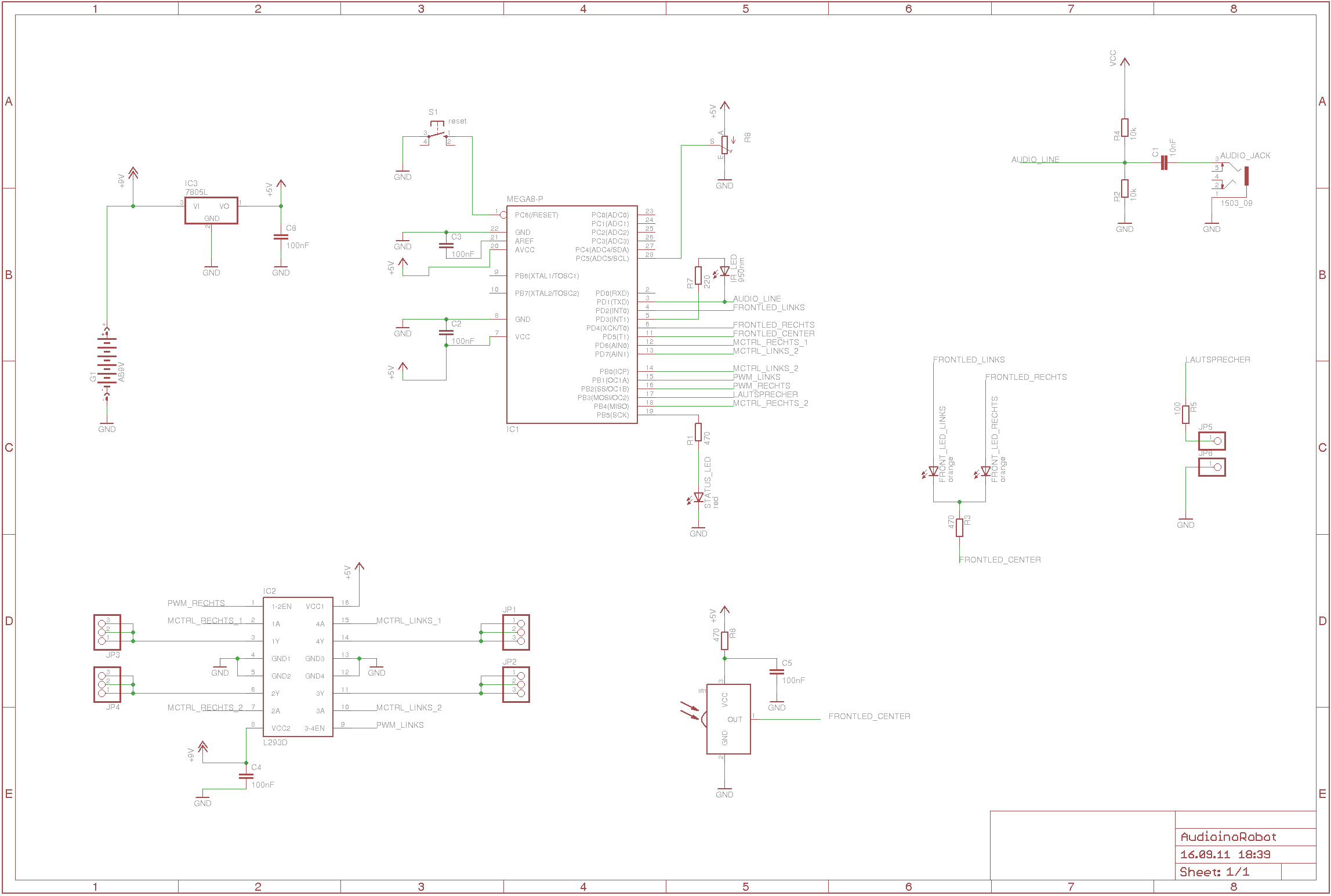

Hallo Zusammen,
im Moment bin ich gerade dabei, einen Open Source Source Roboter zu
entwickeln, der möglichst unter 20 Euro kosten soll.
Das Ziel wäre, den Roboter für kleine Wettbewerbe zu verwenden:
http://www.youtube.com/watch?v=oscbdxMhX_4
Damit der Roboter schnell zusammen gelötet werden kann und billig ist,
sollen möglichst wenig Bauteile verwendet werden.
Vielleicht möchte von euch jemand auch einen bauen ...
Im Anhang der erste Entwurf der Schaltung.
Grüße,
ChrisMicro
Gast #2348873
Du sagst, du willst bauteile spare, aber dafür kannst du nicht einfach
die kondensatoren für die versorgunh weglassen.
Genauso wie den am resetn zumalbda noch ein R fehlt. Den brauchst du bei
deinen motoren welche deine schaltung ja sicherlich stören werden schon!
Und so kônnte man noch eine weile weiter machen...
Gast #2349009
Also: Jetzt mal richtige Vorschläge, was es an der Schaltung zu
optimieren gibt.
Vom Roboter gibt es schon einen Prototyp. Er kann folgendes:
- einer Linie folgen ( die Front LEDs lassen sich als Lichtsensoren
benutzen )
- mit der IR-Fernsteuerung gesteuert werden
- Hindernissen mittels Reflexion des IR Lichts und des IR-Empfängers
ausweichen.
- Mit Hilfe des Audio-Bootloader über Line Out programmiert werden
- Als Entwicklungsumgebung lässt sich die Arduino-Lib mit GUI- verwenden
- Melodien auf dem Lautsprecher abspielen
Der Roboter ist also insbesondere für Schüler und Studenten für den
ersten Einstieg in die Mikrocontrollerwelt geeignet.

Gast #2349308
Wie wärs den Roboter statt mit einem 9Volt-Block mit 3 Mignon-Zellen zu
betreiben?
Spart den 7805 und hält zudem länger.
Beim Prozessor würd ich auch einen neueren Typ nehmen, z.B. mega88.
Der mega8 ist alt und wird daher immer teuerer :-)
Mit nem neuen Typ kannste dann die Batterien bis 2,7 Volt leerlutschen,
was recht gut passt.
Theoretisch kannst du dir bei 5Volt auch den Motortreiber sparen,
einfach 2 pnp und 2 npn Transistoren also Stromverstärker
hinterherschalten.
Gast #2349333
Der L293D hat die Clamp Dioden schon integriert. Wenn man nur
Transistoren nimmt, muss man die Dioden unbedingt noch ergänzen. Ich
würde den L293 drin lassen. Aber der Vorschlag mit den drei Mignonzellen
sollte bedacht werden.
Gast #2349437
Klar, hast recht.
Sollten also eher Mosfets sein, da sind dann Dioden drin :-)
Ich mach sowas gern bei meinen Schaltungen, einfach einen IRF7389 mit
beiden Gates an Prozessorpin, P-Source an +5V und N-Source an Masse.
So hab ich nen Prozessorpin, der 5V und bis zu 5A kann :-)
Shot-Through kann dabei bei 5V noch vernachlässigt werden.

Gast #2349701
>hinterherschalten.
Das wird beim Asuro so gemacht:
http://mechatronik.tu-ilmenau.de/MTRWeb/publications/teach/ASURO_Prakt3.pdf
( siehe 9/22 3.7 )
Man braucht dann aber 8 Transistoren und 8 Widerstände für die beiden
H-Brücken. Für Lötanfänger bedeutet das immer einen großen Zeitaufwand.
Sie müssen die richtigen Transistoren an den richtigen Platz einlöten,
das ganze dauert immer ziemlich lange und ist fehleranfällig. Deshalb
habe ich den L293D gewählt, den es für 1,20€ zu kaufen gibt. Dieses
wiederum bedingt den 78L05 und die 9V Block Batterie.
Im Anhang der bisherige Schaltplan für Eagle, falls jemand darin malen
möchte.
Apropos: Wahrscheinlich werde ich Platinen machen lassen, wenn es mal
soweit ist. Weiß jemand, wo man am günstigsten Prototypen her bekommen
kann?

Gast #2349931
hab mal ein Verständnisproblem.
Es wird mithilfe der PC Soundkarte programmiert?
D.h. irgend ein .wav/MIDI... dient als Programm?
Ist hier der UART in Gebrauch? Wenn ja, warum wird hier das Ganze an TxD
und nicht RxD vom µC angeschlossen (siehe Schematic weiter oben).

Gast #2350193
fragezeichen schrieb:
>Hi,
Hi fragezeichen,
Es ist ein wav-File. Man kann es sich sozusagen anhören:
http://www.hobby-roboter.de/forum/viewtopic.php?f=4&t=129
Für den Bootloader kann jeder digitale Eingang verwendet werden, so wie
bei SOUNDRX Beitrag "SOUNDRX - Datenübertragung/Bootloader PC -> µC über PC-Soundkarte"
Ich verwende den TxD-Pin, weil ich die Arduino-Lib als Grundlage für die
Programme verwenden. Das serial.println geht an TxD raus. Hat man das
entsprechende Programm auf PC-Seite, kann man via Line-In Daten
empfangen.

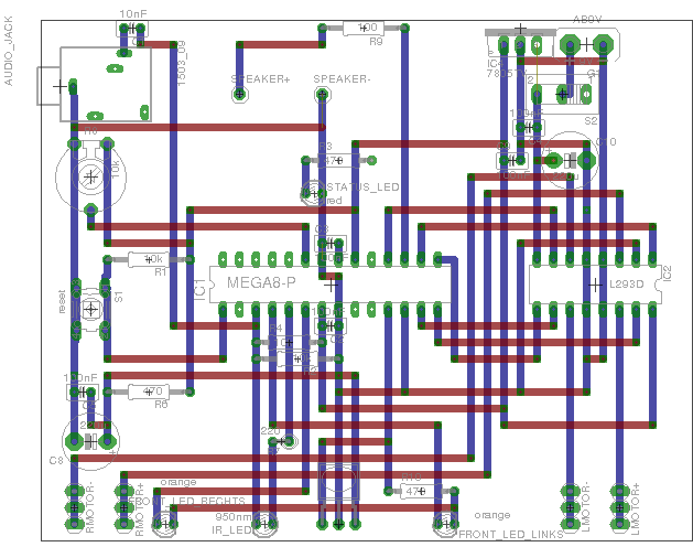

Um nicht unbedingt eine Platine ätzen zu müssen, kann man die Elektronik
auch auf eine Streifenrasterplatine aufbauen.
das geht dann wie folgt:
1. Layout ausdrucken
2. auf Platine kleben
3. Unterbrechungen der Streifen auf der Unterseite machen
4. Drahtbrücken auf der Oberseite ( rot ) bestücken
5. Bauteile bestücken
Das würde dann so wie diese Schaltung aussehen:
http://www.hobby-roboter.de/forum/download/file.php?id=122

Gast #2351652
>Oder das Programm Lochmaster verwenden.
Das Programm sieht für Schulungszwecke gar nicht schlecht aus. Die Frage
wäre, ob die Bauteilbibliothek so groß wie bei Eagle ist.
Bei Eagle könnte man die Platine aber auch 1:1 ätzen oder ätzen lassen,
das dürfte bei "Lochmaster" schwierig sein.
