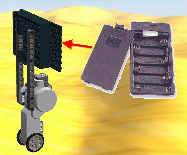

OP Persönliche Seite #3296988
Stefan H. schrieb:
> Das NXT Modul selbst enthält 3 Motortreiber, 3 unabhängige (!) I2C
> und einen RS485 Port, dazu noch Bluetooth, grafischen LCD und Batterien
> in einem kompakten Gehäuse.
Wenn man das alles braucht, lohnt sich kein Nachbau. 100% ACK!
Ich würde aber gern alle Sensiren an einen I²C anschließen und benötige
für mein erstes Projekt kein RS485, Bluetooth oder LCD. Wenn ich dann
was selbst baue, wird's billiger und ich muss den einen Roboter nicht
unbeding auseinanderbauen, um den nächsten aufzubauen. Ich löte einfach
für 5€ einen zweiten "Zentralrechner" zusammen und gut.

Dann fange ich mal damit an. Der ebay 400519070067 ist unterwegs zu mir,
dann kann ich mich um erstmal die elektrische Verbindung und die
Software kümmern. Es soll ein Mini-Segway werden.

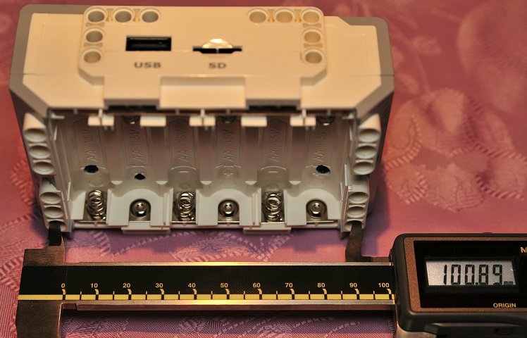

die Nachbauten aus Platinenmaterial sollten mechanisch möglichst
kompatibel sein.
Ich habe im Netz nirgens technische Zeichnungen der Lego-Teile gefunden,
aus denen die genauen Maße der Gehäuse und der Löcher hervor gehen. Hat
einer von Euch Input für mich? Wenn nicht, mache ich so wie in den
Bildern weiter und muss selbst die Zeichnungen erstellen.
VG Torsten
OP Persönliche Seite #3299729
Stefan H. schrieb:
> Raster der Löcher 8 mm
Danke. Das Maß "71,34" am EV3 ^^ entsteht also aus 9 x 8mm = 72mm und
müsste 71,8mm sein, wegen der "Fuge zum einfacheren Stecken der Steine".
Bei allen Platinen-Sollmaßen würde ich vom Rastermaß also immer 0,43mm
subtrahieren und mit einer Toleranz von bis zu ±0,23mm wäre ich dann
zwischen dem oben gemessenen Wert und dem theoretischen Wert, also immer
noch besser als das Original.
Das vereinfacht die "technischen Zeichnungen", da ich alle Maße nur in
Vielfachen des Rasters aufehmen muss. Fein. :-)

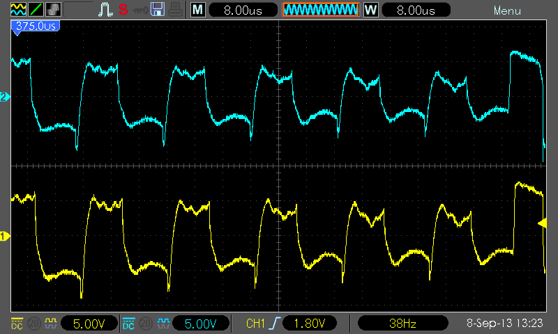

Torsten C. schrieb:
> Ich habe mal diese China-1€-Ultraschallsensoren getestet.
Wenn man mehrere Sensoren gleichzeitig triggert, gibt's sogar recht
verlässlich 'ne konstruktive Interferenz, siehe GIF.
Ich überlege, ob ich z.B.
- einen großen Ring aus 24 Sensoren mache oder
- z.B. drei Sensoren über- oder nebeneinander, jeweils etwa
  10..15° verdreht, oder
Was meint Ihr?
