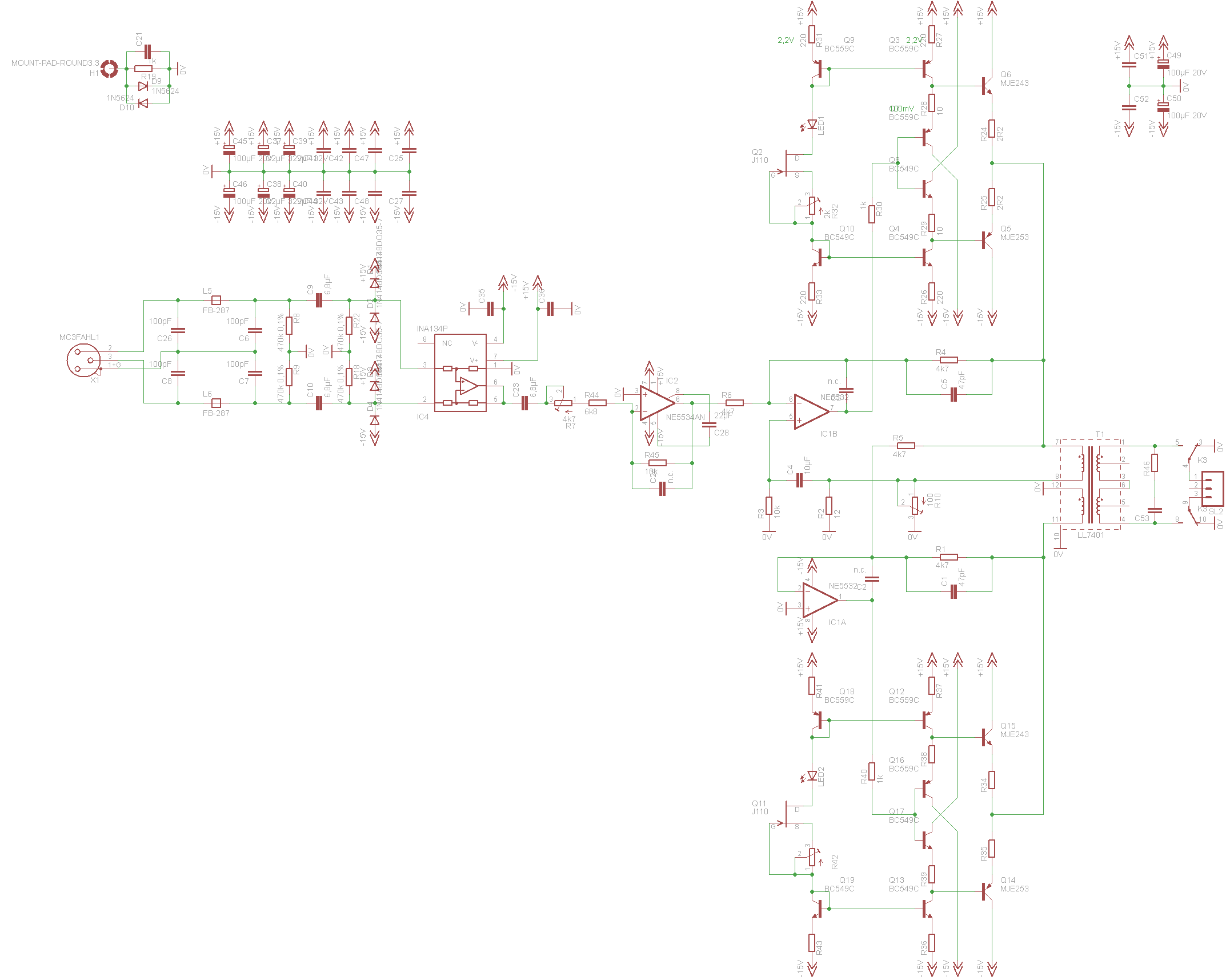

ich möchte die angehängte Schaltung in die Gegenkopplung eines NE5532
einfügen um niederohmigere (Audio) Lasten treiben zu können. Ich
verspreche mir dadurch das der OP einen eventuell vorhandenen Offset am
Ausgang des Buffers ausgleicht. Ich befürchte aber das es Probleme geben
kann, besonders bei komplexen Lasten. (Phasenverschiebung durch Last mit
Innenwiderstand des Buffers)
Hat jemand vielleicht schonmal eine ähnliche Schaltung aufgebaut und
Erfahrungen gesammelt?
Ich muss zugeben mir mit der Dimensionierung der Widerstände im Buffer
schwer zu tun, kennt jemand eventuell gute Links/Quellen zum Thema?
Danke!
lg,
Jan
Gast #4240143
Ja. Aber der NE5532 ist nur knapp 1-stabil, man trickst in dem Ding mit
einer Pol-Nullstelle-Korrektur, um größere Bandbreite für Gegenkopplung
im NF-Bereich zu haben. Wenn du da noch was in die
Gegenkopplungsschleife hängen willst, sollte die Verstärkung weit über 1
liegen, um in den Bereich großer Phasenreserve zu kommen. Falls die
Schaltung schwingt, kannst du die mit höherer Verstärkung beruhigen.
Nur bei kapazitiven Lasten, induktive Lasten verschieben die Phase in
Richtung größerer Phasenreserve.
> schwer zu tun
Ist doch nicht schwer. Die BC54x/55x haben die höchste Bandbreite bei
Ic~10mA (5mA geht auch). So wie jetzt gezeichnet (R31=R27,
Spiegelverhältnis des Stromspiegels) müssten durch den JFet auch 10mA
fließen. An R24 liegt dann etwa so viel Spannung wie an R28 (tatsächlich
etwas mehr, weil die Ube der Endstufe wegen der viel größeren
Transistoren kleiner als die Ube der BCxxx ist). Mit R28 dimensioniert
man den Endstufen-Ruhestrom (vielleicht 20...50mA) so, dass deren
Grenzfrequenz in Nulldurchgangsnähe nicht zu stark absinkt, damit die
Schaltung dort nicht schwingt.
Gast #4240219
Danke für die Antwort!
Die Verstärkung des OPVs + Buffer muss leider in meiner Schaltung 1
sein, eventuell ist ein anderer OPV dann besser geeignet? (OPA134 oder
LME49710 z.B.)
Ich habe über dem OPV einen Kondensator zwischen inv. Eingang und
Ausgang vorgesehen der nur bestückt werden soll wenn die Schaltung
Probleme macht.
Hilft eine RL Parallelschaltung am Ausgang in Reihe zur Last wie bei
Hifi Endstufen üblich? (Zobelglied)
>fließen. An R24 liegt dann etwa so viel Spannung wie an R28 >(tatsächlich
Danke für die Erklärung, jetzt ist es mir klarer geworden :)
Gast #4240235
Eine Sache ist mir doch noch nicht klar, warum ist R28 für den Ruhestrom
in der Endstufe verantwortlich?
Geht man von den 10mA durch den Stromspiegel aus fallen an R28 100mV ab,
wenn die Spannung an R24 gleich ist wie an R28 müssten doch in der
momentanen Auslegung ~45mA Ruhestrom durch Q6/Q5 fließen?
Gast #4240327
> sein,
Dann wirds mit den NE5523 wohl nicht gutgehen. Evtl. geht Dämpfung auf
1/2 oder mehr am Eingang und Verstärkung 2 bzw. entsprechend?
> LME49710 z.B.)
1-stabile OPV sind fast immer nur ganz knapp stabil, so kann man bessere
dynamische Daten ins Datenblatt schreiben. Buffer kann man dann nicht
mehr in die Gegenkoppelschleife schalten (außer vielleicht einen BUF602
bei einem µA741). Du brauchst also einen im Verhältnis zum Buffer
langsamen OPV mit großer Phasenreserve.
Genau aus dem Grund sind die da drin.
Jan schrieb:
> Eine Sache ist mir doch noch nicht klar...
Stimmt nicht, denn dir ist das klar:
Ja.

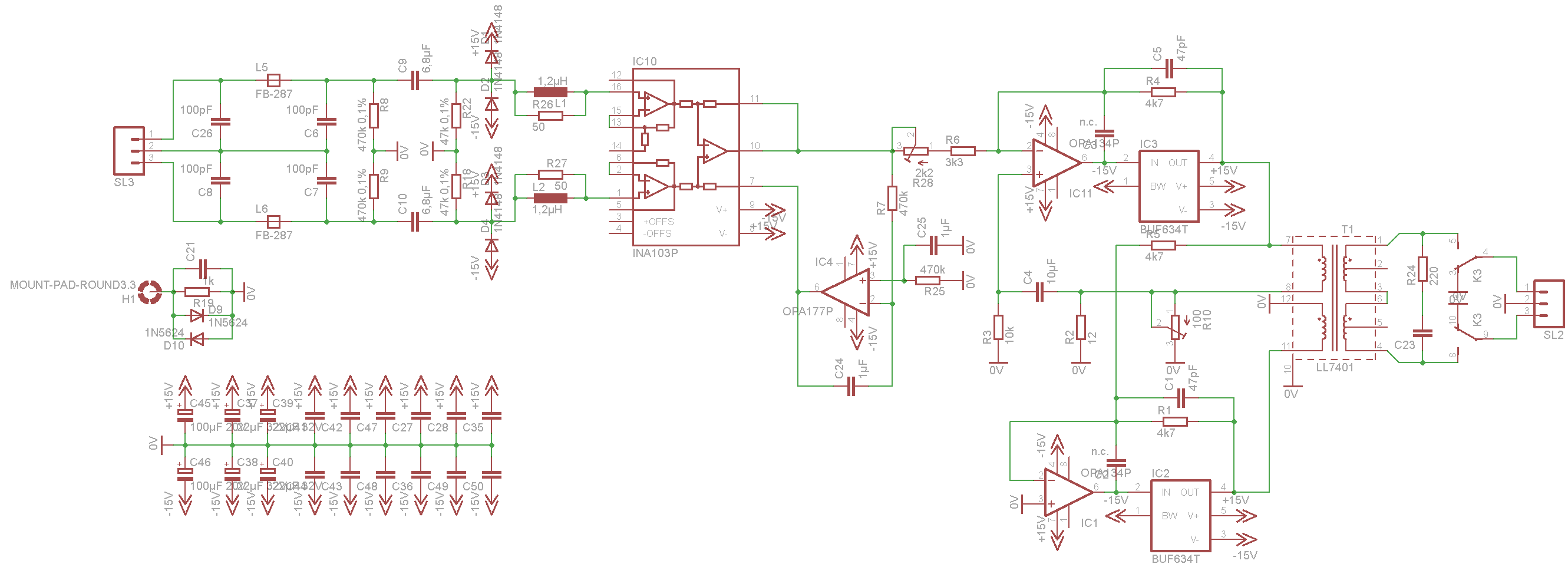

Gast #4240486
Die Schaltung hat nachher die Aufgabe ein unsymmetrisches Signal zu
Symmetrien und galvanisch zu trennen, im Grunde ist es diese Schaltung
mit den Buffern ergänzt:
http://www.lundahl.se/wp-content/uploads/datasheets/7401.pdf
Eigentlich wollte ich OPA2134 + BUF634 verwenden aber mich würde eine
"diskrete" Stufe mehr interessieren. Je nachdem wie der Buffer nachher
läuft soll aber auch ein Kopfhörerverstärker daraus werden und dafür
wäre unity gain stabil nicht schlecht.
Dann ist mir jetzt auch klar warum es mit dem schnellen BUF634
funktioniert, ich hatte die Hoffnung wenn ich den Kondensator C1
(Datenblatt Seite 9) übernehme ich die Schaltung stabil bekomme. Gibt es
vielleicht noch eine andere Möglichkeit?
http://www.ti.com/lit/ds/symlink/buf634.pdf
Beim Kopfhörerverstärker wird dieser Punkt interessant, danke! :)
#4241005
Hallo Jan,
Kurz zu Deiner Frage. Aus der eigenen Erfahrung, allerdings nicht mit
der Schaltung des Diamond-Buffer: Wenn ich eine Gegenkopplungsschlaufe
über zwei Opamp-Schaltungen in Serie zurückführe, benötige ich zu den
IC-internen Frequenzgangkompensationen (untity-gain-stable), stets eine
zusätzliche Frequenzgangkompensation beim ersten Opamp zwischen seinem
Aus- und dem invertierenden Eingang. Ob der zweite Opamp ein "normaler"
oder ein Leistungs-Opamp ist, spielt dabei keine Rolle.
Eine Bitte: Könntest Du die Schaltung des Diamond-Buffer ganz zeigen? Es
fehlt der Teil der die Gegenkopplungsschlaufe mit dem Eingangsteil.
Thema Stromspiegel: Die Emitterwiderstände R26, R33 und R27, R31 sind
absolut notwendig, damit der Ausgangsstrom dieser Stromspiegel nicht
temperaturbedingt wegtriftet. Man sollte meinen, wenn man integrierte
Stromspiegel verwendet, gibt es dieses Problem nicht, weil ja alles auf
einem Chip ist. Stimmt aber nicht, es benötigt ebenfalls zur Stabiltät
Emitterwiderstände. Ausser man ist sehr bescheiden...
Gruss
Thomas

Gast #4241484
Schaltplan habe ich angehängt, ich habe noch den INA134 ergänzt damit
man auch symmetrische Signale einspeisen und galvanisch trennen kann.
Die LED wurde im Buffer ergänzt und wird vermutlich durch einen
Widerstand getauscht damit im J110 die Verlustleistung nicht unnötig
hoch wird. J-Fets im TO-92 Gehäuse werden sowieso knapper.
Reicht hier der Kondensator zwischen inv. Eingang und Ausgang? (C2 & C3,
verdeckt durch den Namen vom OPV) Mit dem Wert müsste man halt
experimentieren, hängt von der Slew Rate / Bandbreite des Buffers (also
auch vom Layout) ab.
Die Transistoren Q9/Q3 & Q10/Q4 sollen auch thermisch gekoppelt (also
dicht beieinander eventuell mit Schrumpfschlauch "verbunden" werden.
Denke das hilft auch für die Stabilität.
>Ein Möglichkeit wäre ein OP mit externer Kompensation (z.B. NE5534) da
>kann man die Kompensation halt lagsamer einstellen.
Hat man dadurch nicht andere Nachteile?
Die Idee das der Buffer in der Schleife funktionieren kann habe ich von
diversen KHVs abgeschaut, hier z.B.:
http://img5.fotos-hochladen.net/uploads/v2811da5jv0uz6ty9.jpg
wird ziemlich sicher ähnlich aufgebaut sein wie meine Schaltung,
verwendet sogar laut Internet den gleichen OPV.
>es gibt einen Trick, um OPAMPs, die wegen zu kleiner Verstärkung nicht
>mehr stabil sind, zu bändigen. Z.B habe ich das mit dem alten LF357 für
>Videoanwendungen vor über 20 Jahren so gemacht, der LF357 war zwar für
>damalige Zwecke sehr schnell, aber erst ab Verstärkungen >= 5 stabil.
>Einfach zusätzlich eine Reihenschaltung von Widerstand und Kondensator
>die Eingänge schalten. Das würde auch nur mit einem Widerstand
>ohne Kondensator funktionieren, damit wird der "Gain" der Gegenkopplung
>(der ja immer <=1 ist) weiter herabgesetzt. Ist er z.B. <5, wird der
>LF357 stabil. Die Verstärkung an sich ändert sich dabei nicht, da die
>Spannung zwischen den Eingängen theoretisch konstant Null ist und
>praktisch nur die Offsetspannung und einen kleinen Rest des Signals
>(Ausgangssignal / Leerlaufverstärkung) hat.
Auf genau so einen Tipp hatte ich gehofft, wenn es wirklich so
zuverlässig funktioniert würde ich es gerne übernehmen :)
Danke nochmal an alle für die Unterstützung!

Persönliche Seite #4241580
Man muss sich bewusst sein, dass damit der Noise Gain (deutschen Begriff
kenne ich nicht) höher wird als die Signalverstärkung. Für die
Schleifenverstärkung ist der Noise Gain ausschlaggebend, also sinkt sie
hier. Außerdem wird das Eingangsrauschen ebenfalls mit dem Noise Gain
(wie der Name vermuten lässt) verstärkt und nicht die Signalverstärkung.
Details dazu gibt es in einem Analog Inc. Artikel, habe ich hier

Gast #4241875
Es muss ja eine Lösung für mein Problem geben, bin ja nicht der einzige
der einen Buffer hinter einen OPV hängen will. (siehe den von mir vorhin
verlinkten Violectic KHV)

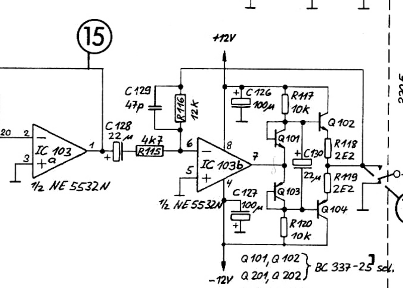

Ein weiteres Beispiel ist der KHV aus dem B225 von Revox, auch mit
NE5532 und einer noch simpleren Ausgangsstufe: (Seite 85, Achtung das
File ist sehr groß!)
ftp://ftp.studer.ch/Public/Products/Revox/Revox_B225/Revox_B225_Serv.pdf
Ich sehe hier außer einem Kondensator über dem GK Widerstand (C129)
überhaupt keine Maßnahmen die die Stabilität verbessern.

Persönliche Seite #4241878
Magst du vielleicht einen Screenshot hochladen bzw. eine kurze
Schaltungsbeschreibung?
Oder, ich vermute einfach mal: eine einfache AB-Emitter-Gegentaktstufe
hinter dem OP?
Gast #4241884
ich war mir nicht sicher ob das i.o. ist wegen Copyrights aber die
Quelle steht ja oben. Im Grunde nur ein sehr simpler Stromspiegel ohne
KSQ, Störungen auf der Versorgung werden nur durch den OPV unterdrückt.

Persönliche Seite #4241889
Jan schrieb:
> Stromspiegel
Nein, dass ist eine ganz normale AB-Emitterstufe. Q101/Q103 sind als
Dioden beschaltet und besorgen die Vorspannung. R117/R120 sorgen für
etwas Querstrom, R118/R119 für die thermische Stabilität. Diese
Schaltung habe ich mit sehr ähnlichen Werten (und auch BC337/BC327)
mehrmals aufgebaut. Da das eine Grundschaltung ist, findet die sich eh
öfter, auch in sehr professionellem Equipment (z.B. HP 8903).
Gast #4241897
Mist, dann habe ich es falsch verstanden.
>Diese Schaltung habe ich mit sehr ähnlichen Werten (und auch BC337/BC327)
Ich verstehe momentan nicht warum diese Schaltung keine Probleme in der
GK zu machen scheint, der Diamond Buffer aber schon?
lg,
Jan
Persönliche Seite #4241942
Äh ja, natürlich!
Bei höheren Frequenzen mit den langsamen Transistoren wird der
"Diamond-Buffer" etwas langsamer sein, einfach weil es zwei
Kollektorstufen sind, die aufeinander arbeiten (in zwei parallelen
Pfaden). Den habe ich aber auch schonmal mit dem 5532 benutzt, also es
geht schon. Bandbreite war iirc für Audiophile Standards etwas niedrig.

Jan schrieb:
> [Stromspiegel]
Nicht sehr :-)
Die Struktur ist ja ganz ähnlich, nur werden Q102 und Q104 halt
nicht als Stromquellen (--> Kollektorstrom) benutzt, sondern
als Spannungsfolger (Ausgang am Emitter).
> keine Probleme in der GK zu machen scheint, der
WEISST Du, dass Dein "Diamond Buffer" Probleme macht,
oder sind das nur VERMUTUNGEN?
Die Sache ist ja die: In der Schaltung aus der Application
Note ist nur eine Transistorstufe im Signalweg, nämlich der
komplementäre Emitterfolger; bei Deinem "Diamond Buffer"
sind es zwei.
Nun ist es so, dass Kollektorstufen aufgrund der starken
Gegenkopplung relativ schnell sind. In der Vorstufe stecken
Kleinsignaltransistoren mit relativ hoher fT; in einem
vernünftigen Arbeitspunkt würde ich mir bis vielleicht
fT/3 wenig Sorgen machen. Das passt schon.
Bei den Endstufentransistoren ist das anders, das sind ja
im Verhältnis SEHR dicke Brummer; fT von 40MHz finde ich
gemessen an den sonstigen Daten nicht schlecht, aber das ist
halt schon gefährlich nahe an der Transitfrequenz von Audio-OPs.
(Ich bin jetzt zu faul zum Suche, aber der NE5534 hat glaube
ich 15MHz, der OPA2604 hat 20MHz.) Das ist alles etwas auf
Kante genäht. Kann gutgehen, muss aber nicht.
Es ist also nicht unbedingt nur eine Frage der Schaltungs-
struktur, sondern auch der Dimensionierung. Die in der
AN vorgeschlagenen BC337 sind ja WESENTLICH schneller.
Alternativ könntest Du auch einen TL081 als OPV verwenden,
aber das wirst Du wohl nicht wollen... :)
Eine andere Sache macht mir bei Deinem "Diamond Buffer"
Bauchschmerzen, nämlich die Stromquellen in den Emittern
der Vorstufentransistoren.
Wenn Du Dir das nämlich mal in Ruhe ansiehst, dann erkennst
Du, dass die Stromquelle zusammen mit dem Emitterfolger eine
parasitäre Kaskode-Schaltung bildet. Die Kaskode als Kreuzung
von Basis- und Emitterschaltung bietet relativ hohe Verstärkung
bis relativ nahe an die Transitfequenz der Transistoren.
Auf Deutsch: Die zwei oder drei Mal, in denen ich diese Struktur
zu verwenden versucht habe, hat es geschwungen wie Sau. Ich
hab's dann unterlassen.
Vielleicht bin aber auch einfach nur zu blöd, das kann ja
auch sein... :)

Meine Erfahrung ist, dass zwei etwa gleichschnelle Transistoren nicht
funktionieren. Einer muss viel langsamer sein, damit man ohne
zusätzliche Maßnahmen Stabilität bekommt. Ich erkläre mir das damit,
dass bei 2 gleichschnellen Transistoren zwei Pole mit etwa der gleichen
Frequenz auftreten, und damit eine zu starke Phasendrehung bei innerer
Verstärkung deutlich über 1 vorliegt.
Man kann durch Stromgegenkopplung in der Emitterleitung des ersten
Transistors aber auch bei 2 etwa gleich schnellen Transistoren
Stabilität bekommen.
Und wenn man die Transistoren wirklich durch etwas schnelleres tauscht?
Danke für die Erklärung, ich habe es gestern Abend auch noch im
Elektronik Kompendium nachgelesen und jetzt hoffentlich verstanden :)
Bisher nur Vermutungen, ich habe den Tread aufgemacht weil ich mir schon
dachte das es Probleme geben kann wenn der OPV "schneller" als der
Eigentliche Buffer ist, dachte nur nicht das es ein großes Problem ist
dies in den Griff zu bekommen.
Optimal wäre es ja wenn man die Bandbreite vom OPV begrenzt und zwar
kurz bevor der Buffer Phasendrehungen verursacht oder nicht? Dann könnte
man fast jeden unity gain stabilen OPV nehmen und es würde
funktionieren. Es spricht ja nichts dagegen die Transistoren gegen
schnellere zu tauschen. Vermutlich würde es für diese Anwendung auch
"nur" mit den BC337 auch in der Endstufe gehen.
Darf ich fragen wie Du es dann gelöst hast? Oder war es nur ein
Experiment?
Wie kann Violectric (verlinkter KHV) das gelöst haben wenn nicht so?
>Audioausgänge werden direkt
>vom OP1612 gespeist, allerdings ist da noch ein 100 Ohm Widerstand in
>Reihe zum Ausgang, damit der bei kapazitiver Last (z.B. langes Kabel)
>nicht zu schwingen anfängt.
Ich habe bei meinen Schaltungen bisher fast immer OPA134 + BUF634 am
Ausgang verwendet wie im Datenblatt des BUFs beschrieben beschalten, mit
dem von Dir genannten Widerstand (bei mir sind es 50Ohm geworden) hatte
ich dabei noch nie Probleme. Wie gesagt, der BUF634 ist ein Hammer Teil
weil er eben extrem schnell ist scheint es auch keine Probleme in der GK
von anderen OPVs zu geben. Das ist meine "Notlösung" für mein Problem
hier, etwas diskretes wäre aber für mich auch zum Erfahrung sammeln
interessant.
Okay.
> "schneller" als der Eigentliche Buffer ist, dachte
> nur nicht das es ein großes Problem ist dies in den
> Griff zu bekommen.
Ja... das ist halt Scheisse. - Das hängt auch daran,
dass Du einen Spannungsfolger haben willst.
Regelungstechnisch gesehen wird die Stabilität einer
OPV-Schaltung immer schlechter, je geringer die
eingestellte Stufenverstärkung ist. Bei Eins-Verstärkern
ist die Stabilität sowieso schon schlecht; wenn dann noch
zusätzliche Phasendrehung in der Schleife auftritt, ist's
ganz aus.
> begrenzt und zwar kurz bevor der Buffer Phasendrehungen
Die Idee ist nicht dumm - warum ist mir das nicht
eingefallen? :)
Man könnte eine echte Frequenzkompensation berechnen,
das müsste funktionieren. Ist aber auch Gefrickel.
Trotzdem witzige Idee.
> Anwendung auch "nur" mit den BC337 auch in der Endstufe
> gehen.
Naja, der Punkt ist, dass die BC337 lt. Datenblat ERHEBLICH
schneller sind.
>>Struktur zu verwenden versucht habe, hat es geschwungen
>>wie Sau. Ich hab's dann unterlassen.
Darfst Du :) Die Antwort ist: Gar nicht.
Ich habe nicht herausbekommen, ob das Schwingen von
ungünstigem Aufbau (EMV-Probleme) verursacht wurde, ob
es an der Bauteilauswahl und Dimensionierung lag
("Parameterinstabilität") oder ob die Schaltung schon
dem Prinzip nach instabil ist ("Strukturinstabilität").
Da ich das ganze Spektrum üblicher Entstörmaßnahmen ohne
echten Erfolg durchprobiert habe, VERMUTE ich, dass die
Schaltung schon vom Prinzip her nicht sehr stabil ist.
> Oder war es nur ein Experiment?
Ja, das waren nur Vorversuche.
> wenn nicht so?
Muss ich mir bei Gelegenheit mal angucken.
> OPA134 + BUF634 am Ausgang verwendet [...]
Naja, BUF634 ist im NF-Bereich über jeden Zweifel
erhaben. Der ist selbst für Kurzwelle noch schnell
genug.
Ich habe den im Ausgang eines kleinen Signalgenerators
(Dreieck; 10Hz-10kHz) zusammen mit einem TL084 benutzt;
ist überhaupt kein Problem.
> Wie gesagt, der BUF634 ist ein Hammer Teil weil er eben
> der GK von anderen OPVs zu geben.
Richtig.
> Das ist meine "Notlösung" für mein Problem hier, etwas
> interessant.
Wir haben den BUF634 zeitweise auch viel eingesetzt, sind
dann aber wegen Lieferproblemen davon abgekommen. Rein
technisch ist der Chip gut.

ich habe nun die sichere Lösung gewählt mit dem BUF634, Schaltplan ist
angehängt falls er Euch interessiert. Neu sind der INA103 am Eingang und
der DC-Servo mit dem OPA177 (der INA103 hat einen relativ hohen input
Bias current der mit den 47kOhm eventuell Probleme machen könnte) Die
Operationsverstärker wurden durch OPA134 ersetzt, die Kombination lief
mit dem BUF634 immer gut. Über den Präzisionstrimmer R28 wird die
Verstärkung genau auf 1 abgeglichen, R10 wird auf minimale Verzerrungen
am Ausgang abgeglichen.
Nochmal danke für die Unterstützung :)
lg
Jan
