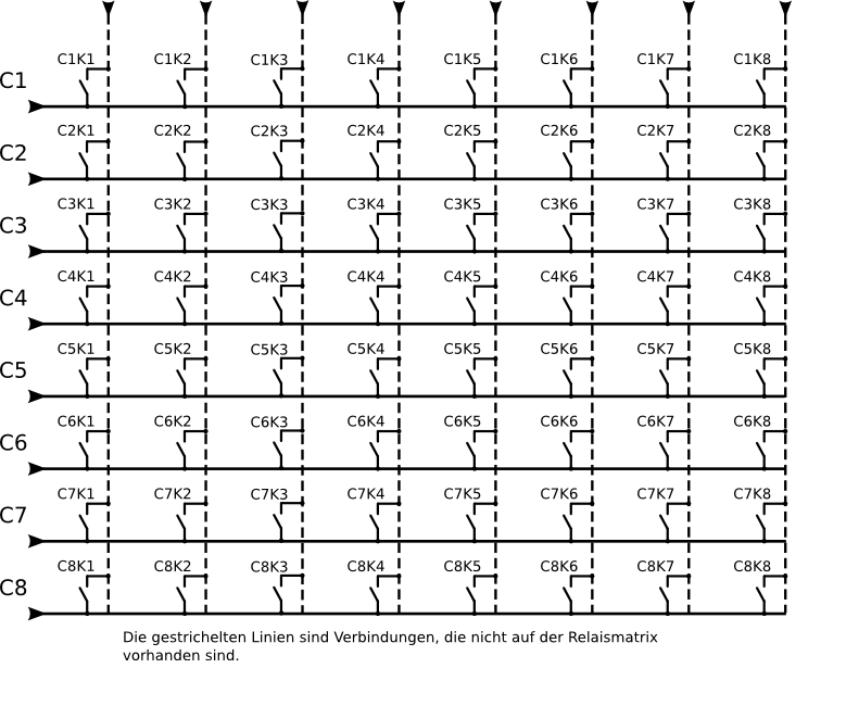

Wir versuchen unsere Tastermatrix (4x16)auszulesen und sinnvoll weiter
zu verarbeiten.
Doch uns gelingt das Auslesen nicht.
Könnt ihr uns bitte helfen solch eine Tastermatrix auszulesen. Wir
bräuchten einen Denkanstoß.
Besten Dank im Voraus und freundliche Grüße

Die Rasterung der Scheibe ist in 4x16 verschaltet. (A0-A3 // B0-B15) Vom
Prinzip her, wie im Anhang nur halt nicht 8x8, sondern 4x16. Sollte
beispielsweise die "17" getastet werden, haben wir einen Durchgang
zwischen A0 und B0.
Wir bekommen es einfach nicht hin, die einzelnen "A"s und "B"s für eine
Mehrfach Belegung abzufragen.

Eine Matrix fragt man am einfachsten ab, indem man jeweils eine Zeile
aktiviert (Log 1) und alle Spalten (8/16 Bit)einliest. In dieser Zeit
sind alle anderen Zeilen passiv.
Ist das passiert, so aktiviert man die nächste Zeile und macht das
gleiche.
Wichtig ist, dass immer nur eine Zeile "aktiv" ist.
Falls Dein Sensor Probleme mit dem Rückwärtsgang (zwei Drückeberger zur
gleichen Zeit) hat, musst Du die Kandidaten mit Dioden entkoppeln.

Hallo Zusammen,
wir haben uns als Beispiel an einer Arduino-Vorlage von einer Tastatur
gehalten.
Diese haben wir dann auf unsere Dartscheibe übertragen.
Der Quelltext steht unterhalb.
Die Verdrahtung könnt Ihr der Exceltabelle entnehmen.
Wir bekommen leider keine Ausgabe an unserem seriellen Monitor.
Erkennt Ihr ein Fehler?
Danke im Voraus.

(Firma: matzetronics) #4731003
Das meiste ist hier in ein Lib gepackt, die man ja nicht lesen kann.
Messt doch mal an den COL und ROW Pins, ob sich da was tut. An einer der
beiden Gruppen sollte die Keypad Routine jeweils eine Leitung gegen Low
ziehen, das ganze der Reihe nach mit allen Leitungen dieser Gruppe und
das immer wiederholen. Verbindet man nun per Draht oder Taster eine
dieser Leitungen mit einer Leitung aus der anderen Gruppe, sollte
GetKey() was zurückliefern. Wenn nicht, ist die Library entweder
überfordert mit der 16*4 Matrix, oder ihr habt was falsch deklariert
oder sie funktioniert einfach nicht.
