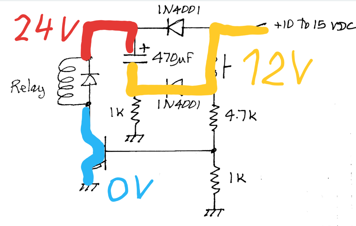

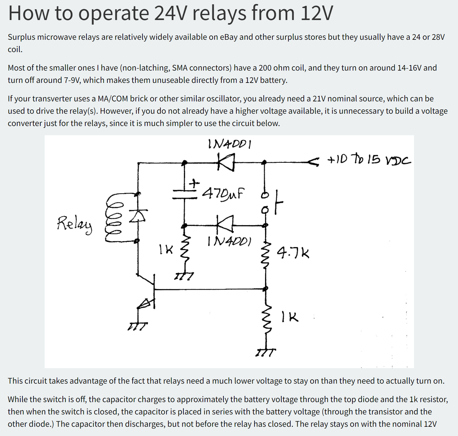

Ja, es gibt eine Trick-Schaltung, mit der sich Relais mit etwa der
halben Spannung ansteuern lassen:
http://www.ko4bb.com/getsimple/index.php?id=how-to-operate-24v-relays-from-12vManu schrieb:> Ich hab in der Praxis rausgefunden, dass> es – einmal angezogen – auch bei 5V noch sicher hält.

Die verlinkte Schaltung hat den Nachteil, dass sie nur mit manueller
Auslösung funktioniert, die ich nicht habe. Ein Zeitschalter bringt mich
auch nicht weiter, da wird es schon wieder zu aufwändig (und ich könnte
auch gleich eine Umschaltung auf einen Schaltregler basteln).

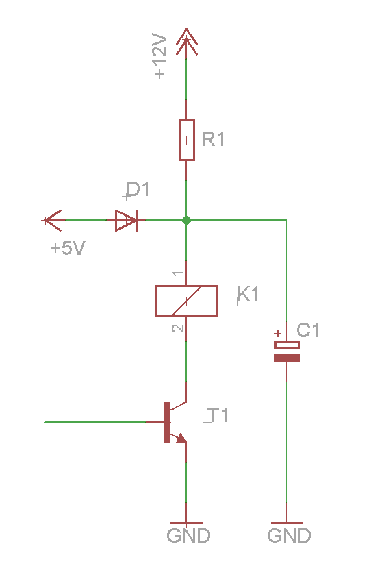

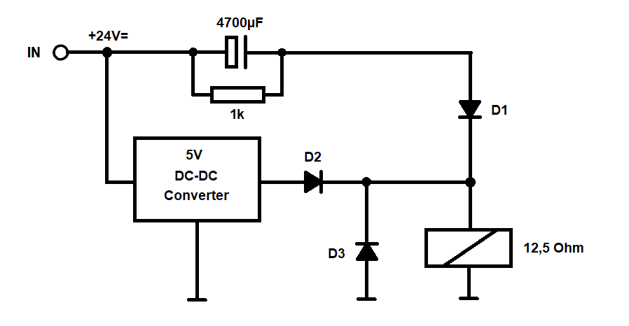

Wenn Du würglich Energie sparen willst, wird das recht aufwändig!
Du brauchst zwei "echte", von Energie sparenden Netzteilen gelieferte
Spannungen.
Wie ich es mir denken würde:
C1 speichert die Schaltladung, die natürlich in kurzer Zeit
zusammenbricht. Die Größe ist abhängig vom Relais.
R1 lädt den Schaltkondensator bis auf 12V. Die Größe hängt von der
Wiederholrate (Schaltfrequenz) ab.
D1 Sorgt dafür, dass bei den kleineren Spannung keine Rückspeisung
vorkommt. Sollte den Haltestrom vertragen und eine möglichst geringe
Durchlassspannung haben. Schottky-Diode.
D2 Nicht gezeichnet. Zum Schutz der Schaltung. Ist Standard.
T1 Beschaltung je nach Erfordernis (Rb). Hier kann auch ein FET
eingesetzt werden.
Zuerst mit voller Spannung das Relais anziehen zu lassen und dann mit
PWM die Spannung zu reduzieren ist gängige Praxis.
Hier findet man eine Schaltung mit einem 555er genau für sowas

Amateur schrieb:> Wie ich es mir denken würde:> C1 speichert die Schaltladung, die natürlich in kurzer Zeit> zusammenbricht. Die Größe ist abhängig vom Relais.
Na endlich mal etwas zum Anfassen, so ähnlich ging es mir auch durch den
Kopf. Nicht Superdupersparsam hyperperfekt, aber realistisch - Manu
sollte sich damit befassen.
> R1 lädt den Schaltkondensator bis auf 12V. Die Größe hängt von der Wiederholrate
Schaltfrequenz würde ich es nicht nennen wollen, sondern Ausschaltzeit.

Die 5V braucht es garnicht. Rechnen wir mal:
Das Relais habe 1 kOhm und der Vorwiderstand auch. Rücke ich mit 1000µF
an, dauert es ca. 5 Sekunden, den Elko auf 90% zu laden. Das Relais
zieht mit der Elkoladung zügig an, danach bekommen wir 2k an 24V = 12mA
und nur noch 12V am Relais.
Das Relais direkt dran würde 24mA nehmen, also haben wir tatsächlich die
halbe Gesamtleistung.
Nun schalten wir aus, der Elko kann wieder geladen werden. Da er ja
schon 12V hat, geht das schneller als 5 tau, vielleicht in drei.

Einen Widerstand (Heinz der Heizer), in Reihe zum Relais, ist da wohl
nichts, was einen vom Hocker haut.
Amateur schrieb:> @Manfred> Es war die Rede davon sparsam zu sein.> Einen Widerstand (Heinz der Heizer), in Reihe zum Relais, ist da wohl nichts,
Du hast mein Posting gelesen und nachgerechnet? Wenn die Lösung mit dem
Vorwiderstand schlecht ist, stellt sich die Frage, warum Du genau diese
gezeichnet hast.
Im realen Leben, beruflich haue ich mich regelmäßig mit
Produktmanagement und Entwicklern, muß man immer eine Abschätzung
Aufwand zu Nutzen treffen.
Wenn Du von 24V auf 8V gehst, kostet das genau zwei Bauelemente und
reduziert die Leistungsaufnahme auf ein drittel.
Das ist mal nicht zu verachten, mehr erfordert erheblich mehr
Schaltungsaufwand.

G. H. schrieb:> beschränkt das die Zykluszeit (zumindest theoretisch) zwischen> aus-ein-aus da sich der Elko ja entladen muss.
Man muss jetzt nach dem Ausschalten min. 5 Sekunden warten bis sich der
Elko über den 1k Widerstand größtenteils entladen hat, um danach wieder
einschalten zu können.

Ach Du grüne Neune schrieb:> Man muss jetzt nach dem Ausschalten min. 5 Sekunden warten bis sich der> Elko über den 1k Widerstand größtenteils entladen hat, um danach wieder> einschalten zu können.
Hey, danke für diese Schaltung! Sieht auch interessant aus, behalte ich
im Hinterkopf, falls die simple Variante sich als unzureichend erweist
(einen 5V Schaltregler habe ich im Bestand).

Marek N. schrieb:> Ja, es gibt eine Trick-Schaltung, mit der sich Relais mit etwa der> halben Spannung ansteuern lassen:> http://www.ko4bb.com/getsimple/index.php?id=how-to-operate-24v-relays-from-12v
Im dem genannten link ist die Schaltung ( s. Anhang) abgebildet.
Ich verstehe die Schaltung nicht.
Wenn der Kondensator sich über die obere Diode und den 1k Widerstand
auflädt, ist die Ladung/Polarität des Kondensators wie markiert. Wenn
man laut der Beschreibung den Taster betätigt, wird der Kondensator in
Reihe zur Betriebsspannung mit der zweiten 1N4007 gelegt und somit soll
eine Betriebsspannungserhöhung zum einschalten des Relais erfolgen?
Wie findet diese Erhöhung der Betriebsspannung statt?
Tom schrieb:> Wie findet diese Erhöhung der Betriebsspannung statt?
Rechts an der unteren Diode liegen bei geschlossenem Taster 10V bis 15V
x (4.7k/5.7k) an und die Kondensatorspannung ist dann noch mal
kurzzeitig on top (bis er halt leer ist), dann geht alles Weitere über
die obere Diode.
Britzel schrieb:> 10V bis 15V> x (4.7k/5.7k)
Das ist natürlich falsch geschrieben, da liegt selbstverständlich alles
an, ist ja nur für den Transistor gedacht.
Durch die Serienschaltung von aufgeladenem Kondensator und 12V-Quelle
beim schließen des Tasters.
Nimm dir LTSpice und guck es dir an.
Die Schaltung ist ja auch dafür gedacht ein Relais für eine höhere U an
einer U-Quelle mit geringer U zu betreiben, und nicht wie hier geplant
herunter zusetzen.
Wolfgang schrieb:> Durch die Serienschaltung von aufgeladenem Kondensator und 12V-Quelle> beim schließen des Tasters.> Nimm dir LTSpice und guck es dir an.
Die 12V Spannung im Elko werden beim Schließen des Schalters noch on top
auf die 12V Versorgungsspannung drauf geschaltet (insgesamt 24V). Der
Spaß dauert nur wenige Sekunden, dann ist der Elko leer, aber das Relais
hat jetzt bereits angezogen und läuft mit 12V weiter.
