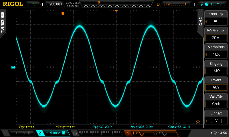

Ich habe nun eine neue Version meines Class D Amps. vom
Beitrag "Class D Amp. mit LTC6992" vor ein paar Wochen als
Elektronik-WM Vorbereitung gestartet. Kein LTC6992 mehr, sondern mit
OPVs aufgebaut (Schaltplan und PCB Files sind angehängt).
Verstärkung, Duty Cylce, PWM-Frequenz kann alles super eingestellt
werden und auch die Musikqualität bei kleinerer Lautstärke passt super,
leider wird sie bei steigender Amplitude schlechter.
Ein Oszilloskop-Bild verrät auch warum. In der "negativen" Halbwelle des
Sinus ist ein deutlicher Knick zu sehen.
Ich versuche jetzt schon eine halbe Ewigkeit diesen Knick wegzubringen.
Note: In der Endstufe ist zur Zeit nur eine Halbbrücke verbaut.
Es wird eine JLC-PCB Platine benutzt. Also nicht Lochraster oder
Steckbrett. Deshalb sollte außer Routing-Fehler der Aufbau nicht schuld
sein.
Zum Knick selbst:

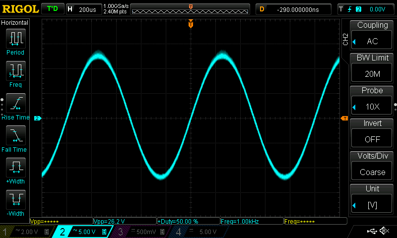

-) Er ist Last abhängig. Also bei 16R ist der Knick weiter unten als bei
4R Last. Bei 100R ist der Knick unter Vollaussteuerung gar nicht mehr zu
sehen. Ohne Last ist der Sinus optisch fast perfekt (siehe Bilder im
Anhang).

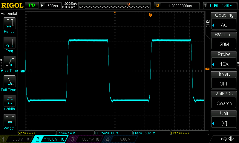

-) Der Knick ist bei einer PWM-Frequenz von 200kHz bis 1MHz vorhanden.
Eine kleinere oder größere PWM-Frequenz wurde noch nicht probiert. Die
PWM-Frequenz nach der Halbbrücke ist bis ca. 600kHz kaum verzerrt und
hat fast kein Überschwingen (siehe Bild im Anhang).
Anfangs dachte ich, dass das LC-Filter am Ausgang schuld ist.
Mittlerweile habe ich aber eine geschirmte 22uH Leistungsspule aus einem
kaputten Class-D Verstärker ausgebaut und 2x220nF (parallel) MKP 22.5mm
RM Kondensatoren eingebaut. In vielen Verstärkern sieht man ein solches
"Premiumfilter" nicht einmal und alles funktioniert. Der Knick hat sich
nicht verbessert. Lediglich die Restwelligkeit hat sich durch bessere
und parallel geschaltete Kondensatoren verbessert (vermutlich durch den
kleineren ESR). Ist das LC-Filter schuld?

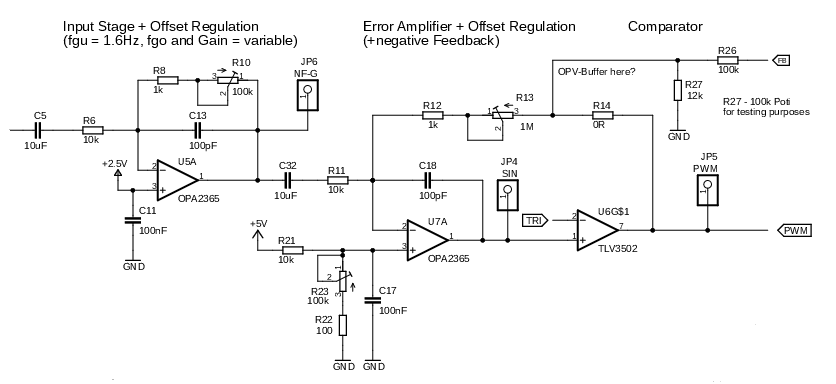

Ich habe in meiner Schaltung zwei Rückkopplungsmöglichkeiten. Die eine
geht vor dem LC-Filter zurück, die andere schon vor dem LM5104. Bei
beiden passiert der Knick. Lediglich mit der Rückkopplung vor dem
LC-Filter wird der Knick etwas geringer.
Hier wäre noch eine Idee nach dem Spannungsteiler von R26/R27 eine
Buffer-Schaltung mit einem OPV einzubauen. Was hält ihr davon?
Wenn ich nach dem Komparator (vor dem LM5104) ein RC-Filter anschließe,
ist das Rauschen und der Sinus perfekt, auch unter Last. Deshalb sollte
der ganze analoge Teil funktionieren. Mit Betonung auf "Sollte".

> Es bestünde noch die Möglichkeit, mit der Rückkopplung an den
> Knoten zwischen R6 und R8 zu gehen.
Dafür müsste ich aber das Signal nachdem LC-Filter nehmen und den
DC-Anteil mit einem Kondensator entkoppeln oder?
Weil eine Rückkopplung vom PWM-Signal in das Audio-Signal scheint mir
komisch.

Hi Stephan,
magst du das bitte mal näher erläutern? Inwiefern kann im Schaltmoment
sehr schnell mal ein sehr hoher Strom in den Ausgang (durch die Spule
des Filters) fließen? Der Strom in einer Spule kann sich nicht
schlagartig ändern, erst recht nicht während des Schaltmoments des
MOSFETs. Der sehr hohe Strom kann, wenn überhaupt, durch den reverser
recovery Strom der Body Diode den abschaltenden MOSFETs sein, aber
diesen Strompeak sieht nur der zu schaltende MOSFETs und kommt nicht in
den Ausgang.
Zum eigentlichen Thema:
Ich würde ebenfalls im ersten Schritt versuchen, das eigentliche
Ausgangssignal (X2-1) anstatt das Signal (FB) in die Rückkopplung zu
geben. Ein Class-D Verstärker ist nichts anderes als ein Buck-Typ
Konverter zwei FETs. Du hast ein LC Ausgangsfilter und verwendest eine
klassische Spannungsregelung (Voltage-Mode Control). Ergo kann deine
(simple) Reglerstruktur nicht die Gewünschte Leistung erbringen. Ein
Type-3 Regler ist für diese Art Konverter Voraussetzung, benötigt aber
auch ein paar mehr Komponenten.
Siehe auch:
http://www.ti.com/lit/an/slva662/slva662.pdf
https://www.ti.com/seclit/ml/slup340/slup340.pdf
https://www.infineon.com/dgdl/an-1162.pdf?fileId=5546d462533600a40153559a8e17111a
Der letzte Artikel sollte gut auf dein Problem zutreffend sein.
Des weiteren sehe ich nicht, dass du einen DC Block Kondensator in den
Feedbackzwei packen musst, weil dein GND ja eigentlich -30V sind und
deine 30V dein GND? Oder weshalb ist deine Last (X2-2) an 30V verbunden?
Ich muss gestehen, ich bin ein wenig verwirrt mit deiner Bezeichnung.
Sind deine 60V Versorgung galv. isoliert?
Ist es üblich, in Serie zum eigentlichen Filter Kondensator einen 4.3Ohm
Widerstand zu packen? Normalerweise setzt man einen dedizierten RC
Snubber parallel zum Filterkondensator.
Zum Debuggen:
Wie sieht dein Dreiecksgenerator unter Last aus? Hast du mal alle 3 Pins
vom U6G$1 gemessen?
Spannendes Projekt! Viel Erfolg.

Simi schrieb:
> Ja, man kann mit dem 0R Jumper einstellen, welche Rückkopplung wirken
> soll.
Dieser Schaltungsteil ist einfach Schrott.
Wenn R14 anwesend ist, wird das Gegenkopplungssignal vom
Komparatorausgang verschluckt.
Ist R14 nicht da, hast Du genau das:
> komisch.
Erschwerend kommt hinzu, daß die Spannung an "FB" nicht symmetrisch ist,
sondern entweder 0V oder +60V.
Sechs, setzen.
Sven S. schrieb:
> soll.
Man hat ja nur die eine Gegenkopplung vor dem LC-Filter (R14 offen und
R18 0R) oder die Gegenkopplung vor dem LM5104 (R14 0R und R18 offen).
Beides geht nicht! Das ist mir klar.
OK.
Du könntest das Ausgangssignal auf das Eingangssignal aufsummieren.
Wenn du aber DC-mäßig zurückkoppelst, dann müsstest du deine OPs um +30V
herum versorgen, weil der Ruhepegel am Ausgang +30V beträgt.
Das Snubber Filter ist doch parallel zum LC-Filter-Kondensator? 4.3R und
10uF sind für den Snubber. Die 2x 220nF sind für den LC-Filter.

Die beigefügten Bilder bestätigen dies aber nicht, weil die gemessene
Spannung nicht zunimmt. Das erkennt man, wenn man sich die Steigung der
Spannung anguckt.
Insofern würde ich eine gesättigte Drossel im ersten Moment
ausschließen.
Meinst Du etwa "HS"?
Wenn Du diesen Anschluss am LM5104 mit einer Gegenkopplung verwechselst,
kann ich Dir eigentlich nichts erklären.
Alle Anderen hier haben leider auch nicht viel Ahnung. Die
Stromversorgung und die Speicherdrossel sind schon in Ordnung, der
Leistungsteil Deiner Schaltung auch.
Der Wechsel der Bezugsleitung von 0Volt nach +30Volt ist total daneben.
Die Schaltung, die die PWM erzeugen soll, funktioniert so nicht, fertig.
Mach ich nicht! Ich habe als Testzweck zwei Möglichkeiten zur
Rückkopplung.
Eine vor dem LM5104: PWM Ausgang vom Komparator wird rückgekoppelt.
Dafür musst du aber R18 offen lassen und nur R14 einbauen.
Als zweite Variante kann man das PWM-Signal nach der Halbbrücke über
einen Spannungsteiler rückkoppeln. Dafür musst du aber R14 offen lassen
und nur R18 einbauen!
Hast du das Dreiecksignal schon mal ohne und mit Last dir mit dem Oszi
angeschaut? Wenn durch den von dir beschrieben Speisetrieb der Dreieck
