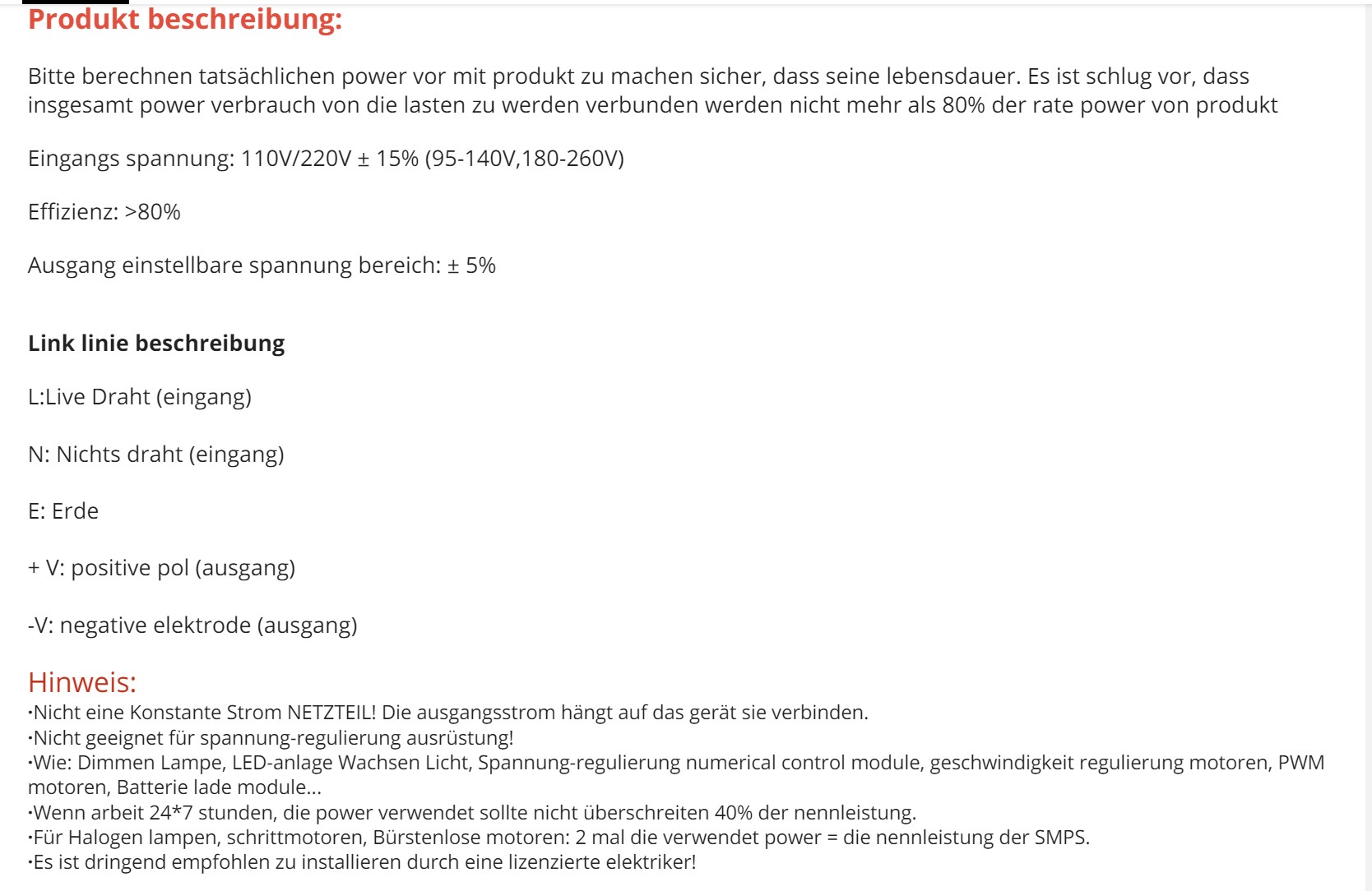

Den Strom im Ladegerät passend einstellen.
Du hattest ja vermutlich nicht vor den Akku direkt an das Netzteil zu
hängen ...
Der Qualität der Beschreibung nach zu urteilen würde ich sagen mit max
15A (200W) belasten.
Widerstände helfen...
Nimm ein paar hundert Meter Kabel, 12V-Glühbirnen, oder echte
Hochlastwiderstände. Das wird halt alles dabei sehr warm.
Die ändern aber auch nichts daran, daß das Gerät vollständiger
Kernschrott ist und bleibt.

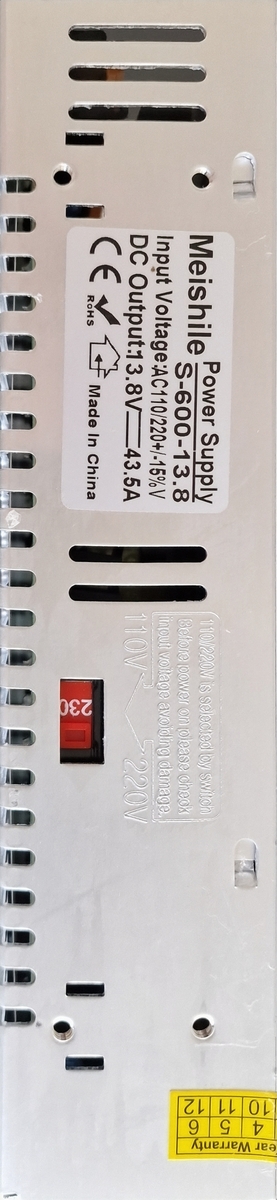

Auf dem Bild der Produktbeschreibung ist schon zu lesen, dauerbelasten
mit 300W. Kann man sich für den Notfall einlagern, dazu 2-3
H4-Glühlampen (alle Glühdrähte parallel) als Vorwiderstand. Läßt sich
mal kurz einsetzen bei ganz leerem Akku, bevor die noch Schaden nehmen.

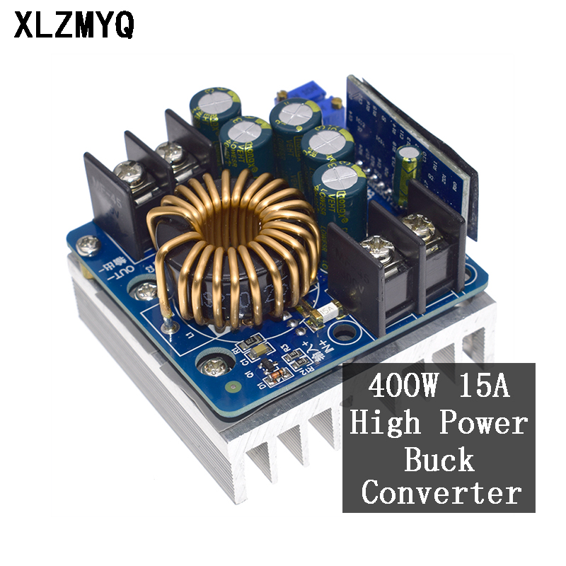

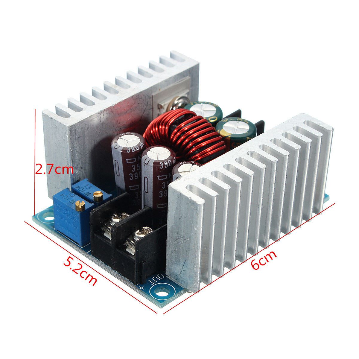

Das einfachste dürfte sein den auf max spannung zu stellen und dann
einen CC/CV buck converter anhängen um endspannung und maximalstrom
einzustellen.
Die 20A CC/CV buck kosten mit porto ca. 10.-, davon 2 parallel, dann
überlastet dein netzteil auch nicht.
Marcus Schleicher schrieb:
> Hier die Fotos.

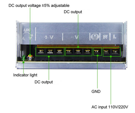

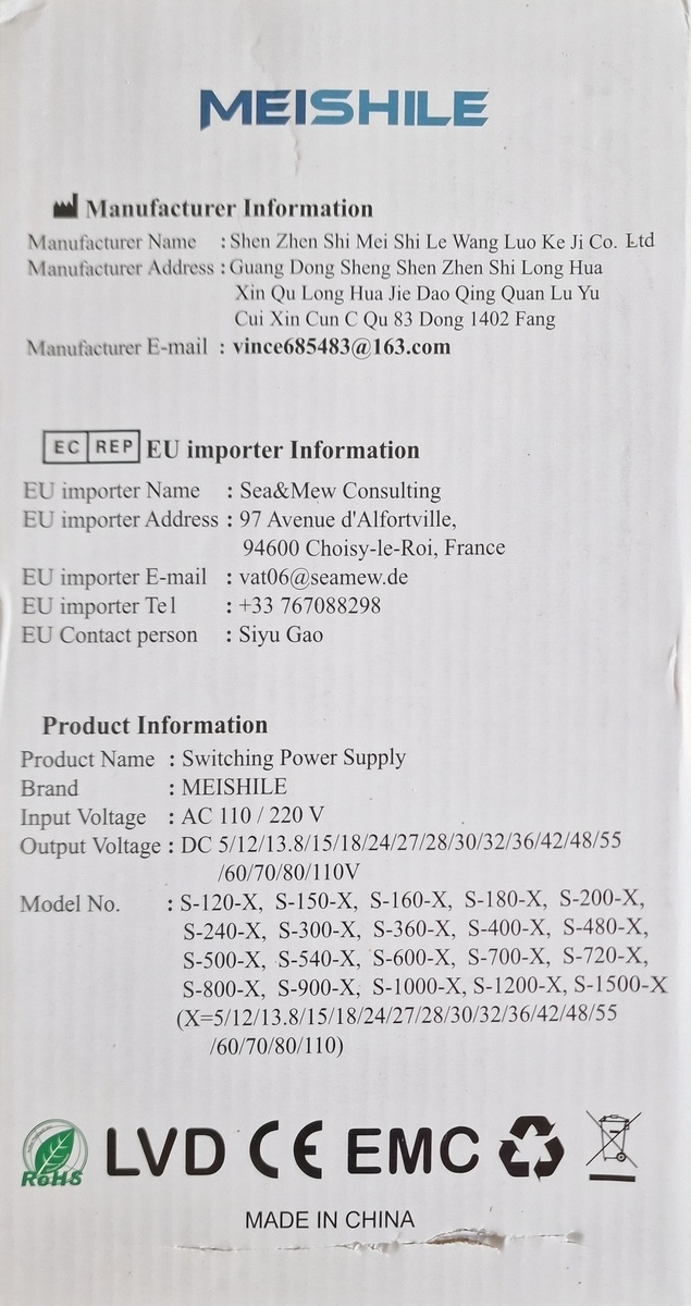

Mit einer Typangabe ..., oder hast Du einen Belegungsplan für die
Anschlüsse?
Einige dieser Typen haben noch einen Schalteingang oder fürs Feintunig.
Damit könnte das Gerät Zyklisch aus- und eingeschaltet werden um dem ein
Pause zum Abkühlen zu geben.
Bei gewünschten 40A ? Eher nicht.
Zwei mal 20A buck ist die günstigste methode.
Einer 6 eur inkl. porto.
Einzeln bestellen, sobald man 2 bestellt steigt das porto steil an.
Wobei diese chinadinger ohne zusatzkühlung nur die hälfte können, also 4
bestellen. 25 eur.
> Anschlüsse?
Hier ist alles was ich habe. Anleitungoder ähnlich war natürlich nicht
dabei.
Hier der Link wo ich das gekauft hatte
https://de.aliexpress.com/item/1005002843829663.html?spm=a2g0o.order_list.0.0.1db95c5f0PXc90&gatewayAdapt=glo2deu

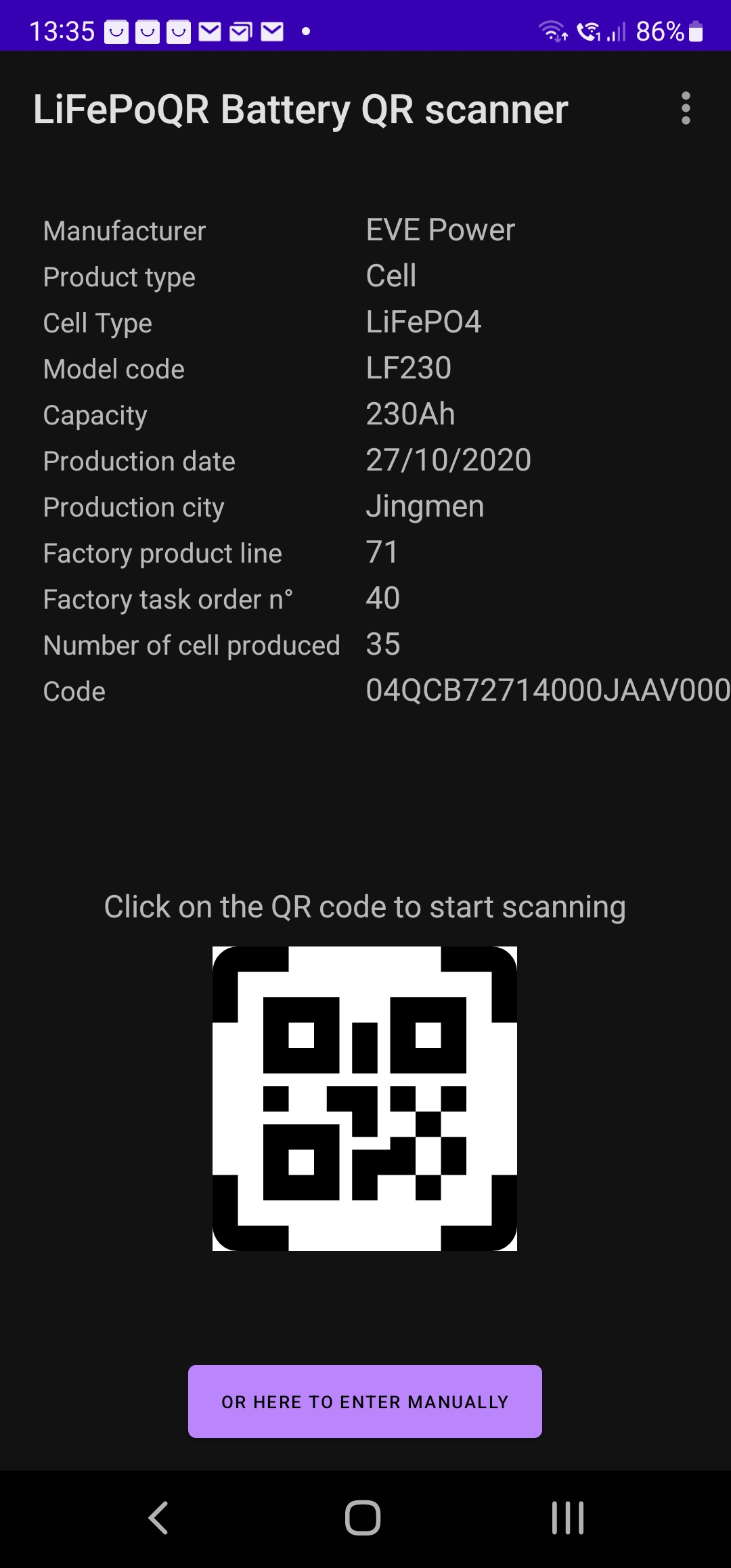

> meiner LiFePO4 Akkus
Vielleicht wäre es sinnvoll, Du gibst preis was für ein Akku das im
Detail ist. Wenn das auch so ein Teil von einer günstigen Quelle sein
sollte, kann es sein, dass Du dessen Elektronik mit dem Netzteil
schrottest. Du wärest auf der Liste jener denen das passiert nicht der
erste und sicherlich auch nicht der letzte.
Mich hat es schon verwundert, dass danach noch keiner gefragt hat.

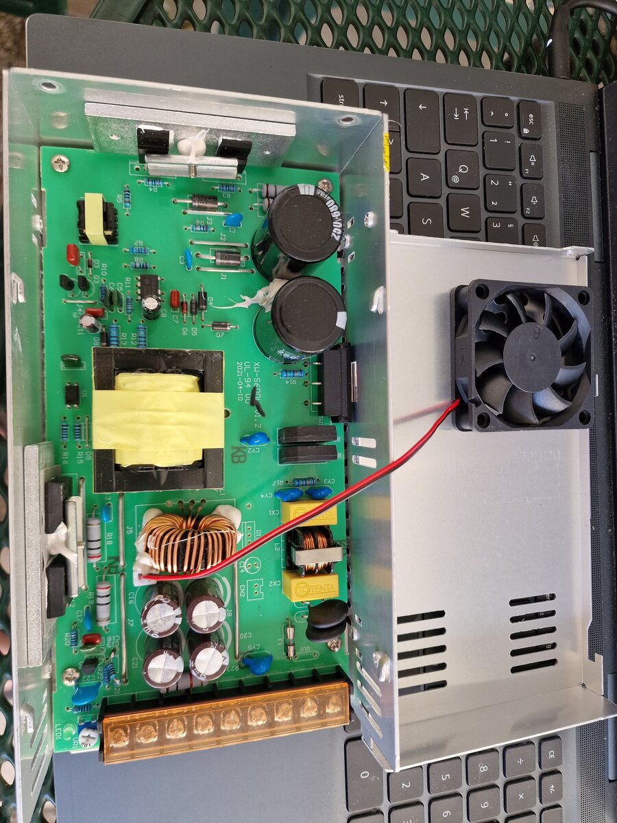

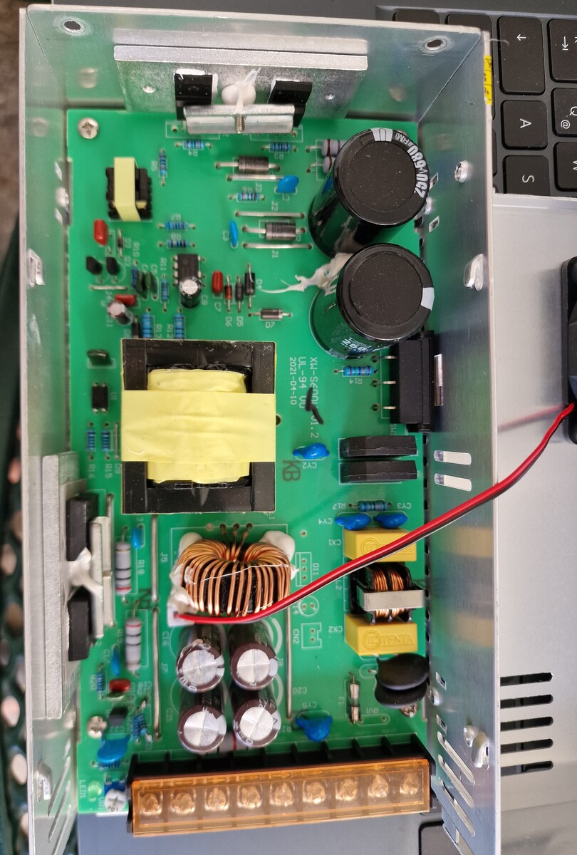

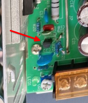

H. H. schrieb:
> Man kann das NT bestimmt auf saubere Strombegrenzung umbauen. Zeig doch
> Mal ein taugliches Foto des Innenlebens.

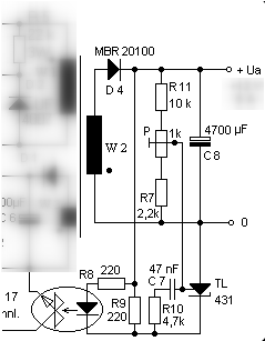

Das TO92-IC da ist vmtl. ein TL431, für die Spannungsregelung. An der
Stelle kann man relativ leicht eingreifen und eine rudimentäre (zum
Akkuladen geeignete) Strombegrenzung dazumogeln.
Versuch doch mal den Schaltplan von dem Eck aufzunehmen.
Wird vermutlich grob dem angehängten Schaltplan-Schnippsel entsprechen.

Dein Netzteil liefert (angeblich) bis zu 600 Watt, darf aber laut
Beschreibung langfristig nur zu 40% davon belastet werden, also 17
Ampere. Das Foto sieht mir aber eher nach noch weniger aus.
Um deinen Fehlkauf zu retten könntest du eine Glühlampe* zwischen Akku
und Netzteil packen. Zum Beispiel eine vom KFZ Scheinwerfer. Sie wird
den Ladestrom auf ein erträgliches Maß begrenzen. Das Laden dauert dann
allerdings länger, als mit einem richtigen 10A Ladegerät.

Εrnst B. schrieb:
> An der
Da würde ich mal den AC712 ins Felde führen. Da ist ein Hallsensor drin
und mißt so ohne Spannungsabfall. Den analogen Ausgang müßtest Du der
Schaltung zuführen. Unter Umständen reicht das Einkoppeln über
Widerstand plus Diode aus.
Ein Labornetzgerät, welches den maximalen Strom nicht dauerhaft
verträgt, ist Schrott und verdient den Namen nicht! Das ist einer der
Gründe, warum Qualität etwas mehr kostet...
Den China-Krachern wie der TO eins hat traue ich keinen Millimeter über
den Weg. Weder die Leistungsangaben noch die elektrische Sicherheit
(Trafo) sind garantiert. Zudem dürfte dieses Teil ohne PFC gar nicht
verkauft werden! Warum hier ein paar Euro sparen, wenn es doch z.B. von
Mean Well oder TDK-Lambda zugelassene Ware (auch Ladegeräte) gibt, die
1. allen Normen entsprechen undd zweitens gar nicht viel mehr kosten?!
Danke für Eure Tipps zum Umbauen bzw. erweitern des Netzteiles. Leider
bin ich kein Elektroniker und kann das nicht durchführen (habe zwar 1984
die einjährige Berufsfachschule für Elektrotechniker durchgemacht aber
Elektronik ist nicht so ganz meins)
Gruß Marcus
Als ich das Netzteil letztes Jahr bestellt habe stand da noch Mean Well
als Hersteller. Als es kam habe ich das gleich reklamiert und 50% vom
Kaufbetrag zurückerstattet bekommen. Also kein allzu großer Verlust. Ich
werf das in die Tonne oder wenns jemand mag kann er es gerne bei mir
abholen (69234 Dielheim)
Gruß Marcus
Da bin ich bei dir. Ich weiß aber, dass viele Leute hier sich solche
Geräte gekauft haben und sie gerne nutzen. Deswegen wies ich auf den
thermischen Aspekt hin.
Zum Wegwerfen ist das Netzteil trotzdem zu schade, wegen der Bauteile.
Wenn Ladezeit keine Rolle spielt, kannst Du es immer noch mit
Vorwiderständen verwenden. Wenn so viel Strom fließt, dass diese nicht
mehr zu heiß sind, kannst Du einen Teil davon überbrücken. So geht das
vielleicht noch auf Deinem Level zum Laufen zu bringen.
>> Es handelt sich hierbei um EVE LF230 Zellen bei 3,29V hatten die einen
>> Innenwiederstand von 22mOhm.
> Ernsthaft ? Zurückschicken, du wurdest betrogen.
Bitte? Ich wurde da keinesfalls betrogen! Ich habe die bekommen wie es
angegeben war, sogar noch etwas mehr Kapazität (zumindest bei der ersten
Zelle, die nächste hängt schon am Testgerät) Gekauft habe ich die im
Juli/2021 seitdem standen die im Büro. Im Anhang siehst Du ein Foto von
dem was der QR Code der 2ten Zelle, die gerade am Testgerät hängt, sagt.
Gruß Marcus
