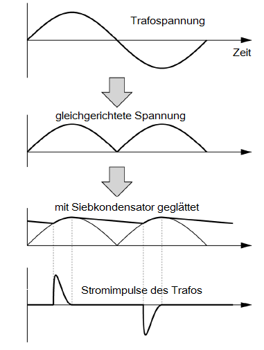

Ja, diese kleinen Dinger sind nicht arg "steif". Und weil die Daten für
Nennlast angegeben sind, bekommst du im Leerlauf natürlich viel mehr
raus.

Aber bitte beachten, daß der Trafo mindestens die 1,5 bis2 fache
Nennleistung benötigt wie deine nach dem Spannungsregler entnommene
Leistung.
Siehe dazu die DSE FAQ:
http://www.dse-faq.elektronik-kompendium.de/dse-faq.htm#F.9

In der DSE-FAQ wird auch beschrieben wie man die richtige Trafospannung
und den ausreichenden Glättungs-Elko abschätzt.

Werner H. schrieb:
> u scheinst zu vergessen, daß ein Gleichrichter nur während der
> Sinuskuppen leitet.
Auf welche Schaltung bezogen?
Udo S. schrieb:
> Würde passen (Murks in der Schaltung)
Das weiß ich selber, deswegen frage ich ja hier...
ich bin kein Netzteilmensch, deswegen hier ja die Fragen. Mehr als so
antworten kann ich nicht.
M.
Maddin schrieb:
> Werner H. schrieb:
>> du scheinst zu vergessen, daß ein Gleichrichter nur während der
>> Sinuskuppen leitet.
Auf jede Gleichrichterschaltung bezogen, die einen Elko auflädt. Denn
den kann sie nur aufladen, wenn die Elkospannung kleiner ist als die
Trafospannung.

Auf eine Gleichrichter-Schaltung nach einem Trafo (Bild)
Auch der Trafo wird mit Stromimpulsen belastet.
Für eine Gleichrichter-Schaltung muss seine Nennleistung daher deutlich
höher angesetzt werden, als wenn man nur einen ohmschen Widerstand als
Last hat.
