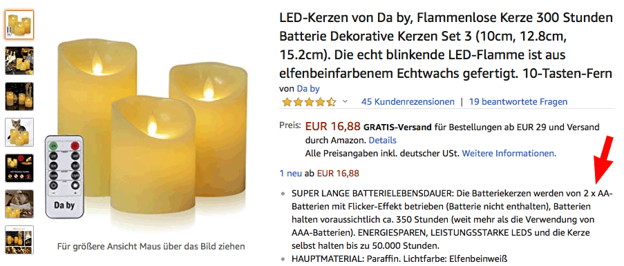

sind diese Kerzen: https://www.amazon.de/LED-Kerzen-Flammenlose-Dekorative-elfenbeinfarbenem-10-Tasten-Fern/dp/B0747W72TV/ref=sr_1_10?hvadid=174485574945&hvdev=c&hvlocphy=1004536&hvnetw=g&hvpos=1t1&hvqmt=e&hvrand=15106008586806444961&hvtargid=kwd-31347700971&keywords=echtwachs+led+kerzen&qid=1556358771&s=gateway&sr=8-10 und die fressen Batterien obwohl daneben eine Steckdose ist... Abgesehen davon das es mir nicht darum geht das weiter zu diskutieren, fand ich es naheliegend...

Dennis S. schrieb: > Eigentlich gehören jew. 3 Batterien hinein, > nun macht das ein USB Netzteil Dein Link: "Die Batteriekerzen werden von 2 x AA-Batterien mit Flicker-Effekt betrieben (Batterie nicht enthalten)" SCNR: Batterien mit Flicker-Effekt kannte ich bis dato noch nicht. Was ich machen würde: drei Siliziumdioden (1N4000er-klasse) in die 5V-Leitung einschleifen; dann haste etwa 3,2V als Versorgungsspannung. Und drei "dicke" Elkos (je einer in jedes Batteriefach) Grössenordnung 100uF
Wenn die Dinger mit zwei AA-Zellen betrieben werden, ist die Spannung Deines USB-Netzteiles entschieden zu hoch. Immerhin hast Du bislang Glück gehabt und die Dinger sind nicht gleich gestorben. Zwei frische Alkaline-AA-Zellen liefern etwa 3V, wenn Du Akkus verwendest, sind es nur noch etwa 2.4V -- die 5V Deines Netzteiles sind ersichtlich daneben. Nimm entweder ein 3V-Netzteil oder einen LM317 und zwei Widerstände, um eine Spannung zwischen 2.4V und 3V einzustellen.

Dennis S. schrieb: > sind diese Kerzen: > > https://www.amazon.de/LED-Kerzen-Flammenlose-Dekorative-elfenbeinfarbenem-10-Tasten-Fern/dp/B0747W72TV/ref=sr_1_10?hvadid=174485574945&hvdev=c&hvlocphy=1004536&hvnetw=g&hvpos=1t1&hvqmt=e&hvrand=15106008586806444961&hvtargid=kwd-31347700971&keywords=echtwachs+led+kerzen&qid=1556358771&s=gateway&sr=8-10 "diese Kerzen" benötigen laut Artikelbeschreibung 2x AA Du schreibst: Dennis S. schrieb: > Eigentlich gehören jew. 3 Batterien hinein Was ist richtig?
John schrieb: > Dennis S. schrieb: >> sind diese Kerzen: >> >> > https://www.amazon.de/LED-Kerzen-Flammenlose-Dekorative-elfenbeinfarbenem-10-Tasten-Fern/dp/B0747W72TV/ref=sr_1_10?hvadid=174485574945&hvdev=c&hvlocphy=1004536&hvnetw=g&hvpos=1t1&hvqmt=e&hvrand=15106008586806444961&hvtargid=kwd-31347700971&keywords=echtwachs+led+kerzen&qid=1556358771&s=gateway&sr=8-10 > > "diese Kerzen" benötigen laut Artikelbeschreibung 2x AA > > Du schreibst: > > Dennis S. schrieb: >> Eigentlich gehören jew. 3 Batterien hinein > > Was ist richtig? Keine unwichtige Angabe. Wenn man in dem Link nach unten scrollt ist ein Batteriefach für 2 Zellen zu sehen. Dann eben 3 Stück 1N4007 o.ä.
Hi, bei dem Linkt ging es mir um die Antwort auf die Frage warum man Echtwachskerzen mit LED beleuchtet, er ist beispielhaft. Die Chinesen bauen da alles rein, 2 Batterien, 3 Batterien, Fernbedienungen mit 6 Tasten. 10 Tasten, mehr Funktionen, weniger Funktionen... Ich wollte damit nur zeigen um was genau es geht. Um eine Echtwachskerze mit LED und 24h Timerfunktion welche in meinem Fall mit 3 Batterien versorgt wird... @ Jörg R.(solar77) Ja, sie werden an einen USB Netzteil dauerhaft betrieben, das ist nur dafür da, da wird nichts sonst mit gemacht. Handys laden wir an anderen Geräten in anderen Räumen, das wird nicht angerührt... Gruß
