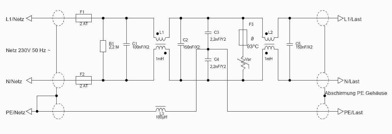

Ich bin jetzt mal hier:
https://de.wikipedia.org/wiki/Netzfilter
unterwegs.
In dem Schaltplan wird 1mH verwendet. Ich würde demnach die Kleinste aus
der Reihe nehmen, mit 3,3mH/1,5A.
Bei meinem Trafo habe ich primär ja eher mit Strömen von 10mA im
Lastfall zu rechnen, nur im Einschaltmoment wären es sicher mehr. ->
Faktor 10?
Demnach müsste ich ja mit 1,5A hinkommen, oder wäre es schlauer dann
beispielweise mit der Induktivität hoch zu gehen und beispielsweise
47mH/0,3A zu nehmen.
Y Kondensatoren würde ich nicht verbauen, an der stelle dann den VDR?
Welche Eckdaten sollte der haben?
Viele Grüße
JJ

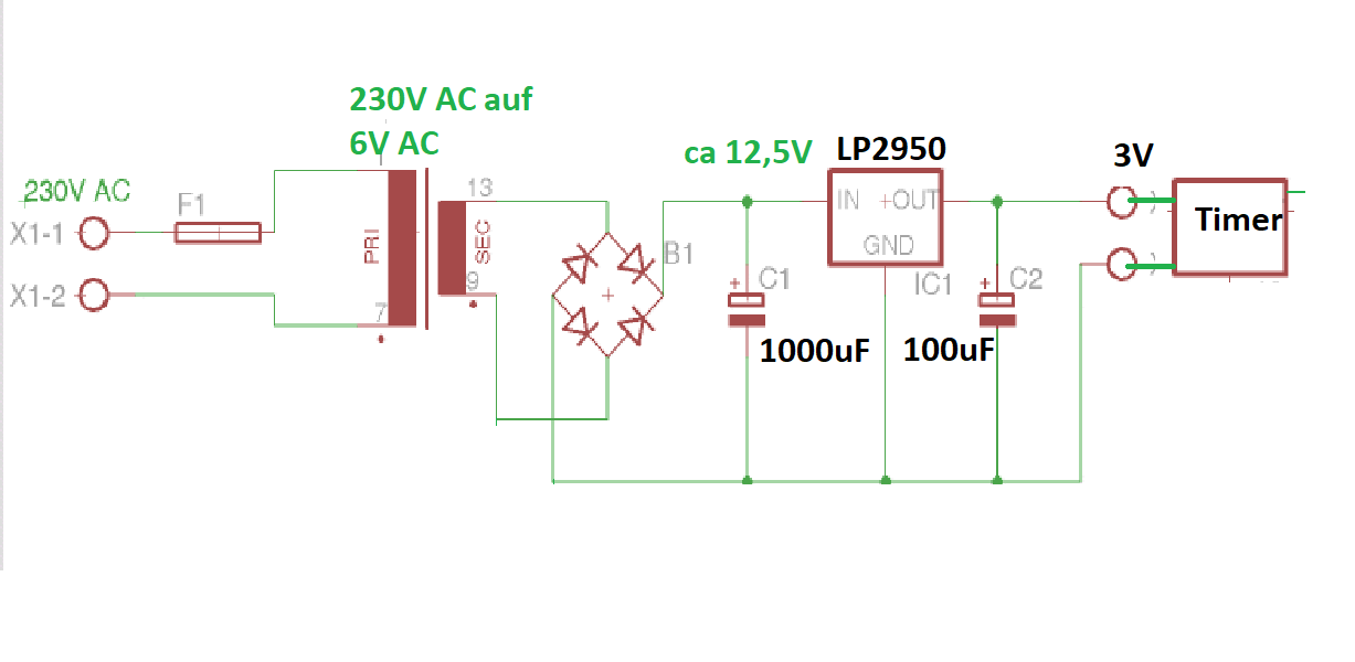

Udo S. schrieb:> Vieleicht klärst du erst mal was du genau vor was schützen willst mit> der "Entstörung".
ich möchte eine kleine, ursprünglich batteriebtriebene Timerschaltung,
davor schützen über den Netzbetrieb gestört zu werden, da dies
offensichtlich der Fall ist, denn an Batterien lief sie ohne Probleme.
Ich gehe davon aus das es Störspitzen aus dem Netz sind, die durch
meinen kleinen Trafo in meinen DC Bereich dringen.
Ich weiß das Entstörung eine Wissenschaft für sich ist, deswegen hier
die Frage!
Ich habe schon verstanden das ich vielleicht eine höhere
Sekundärspannung nehmen sollte mit meinem derzeitigen Regler, aber
selbst mit weniger Last 0,3W habe ich diese Probleme. Ich habe vor dem
Regler gemessen, da liegen (Nach Siebelko) rund 8,5V DC an. Ich habe am
Ausgang 5V. Unter der kleinen Testlast sacken die kaum ein. Ich werde
aber eh auf 3,3V runter gehen mit meiner Schaltung (anderen Regler
verwenden), dazu melde ich mich wenn ich es geändert habe.
Dennoch möchte ich primär was machen, deswegn die Fragen.

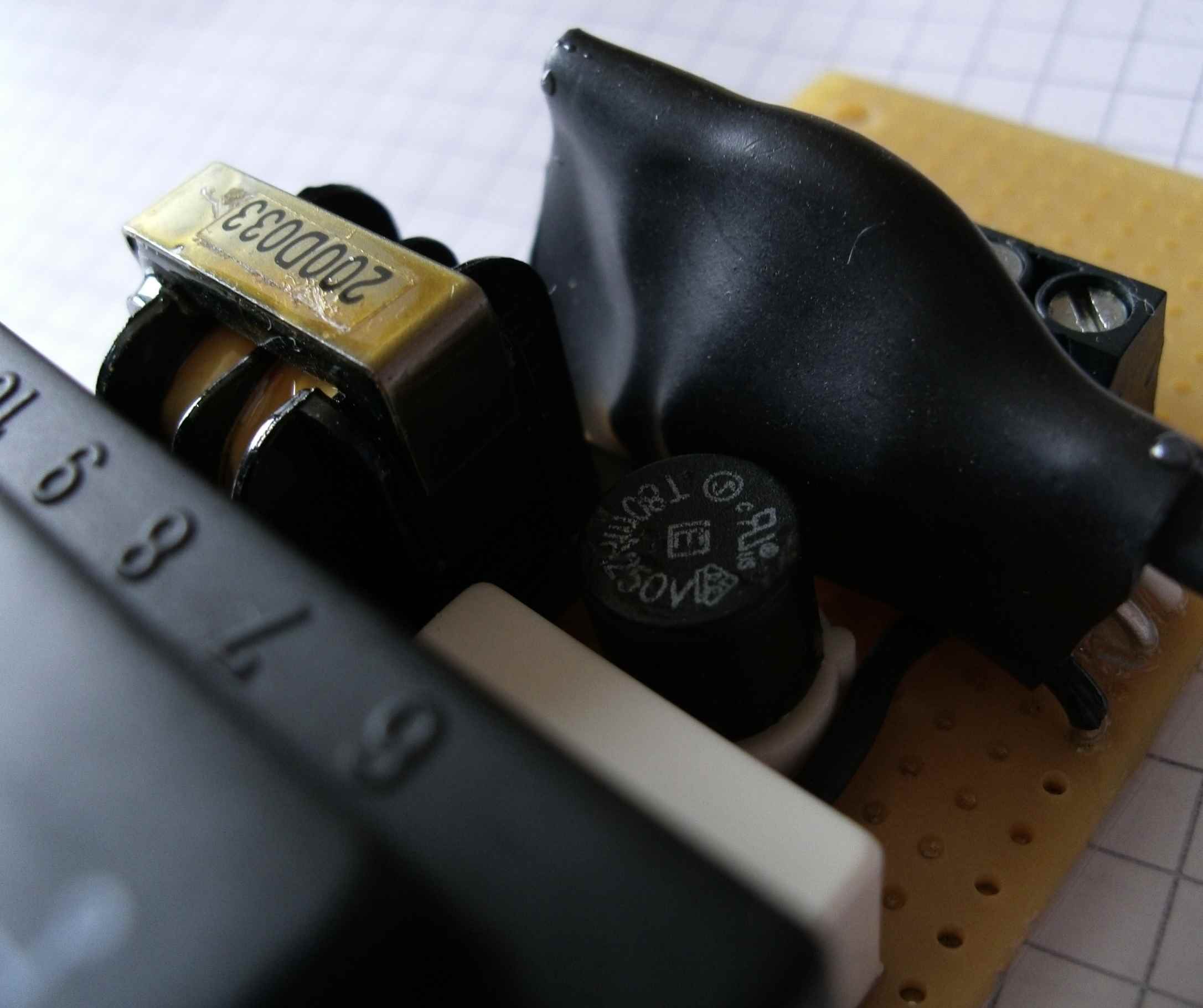

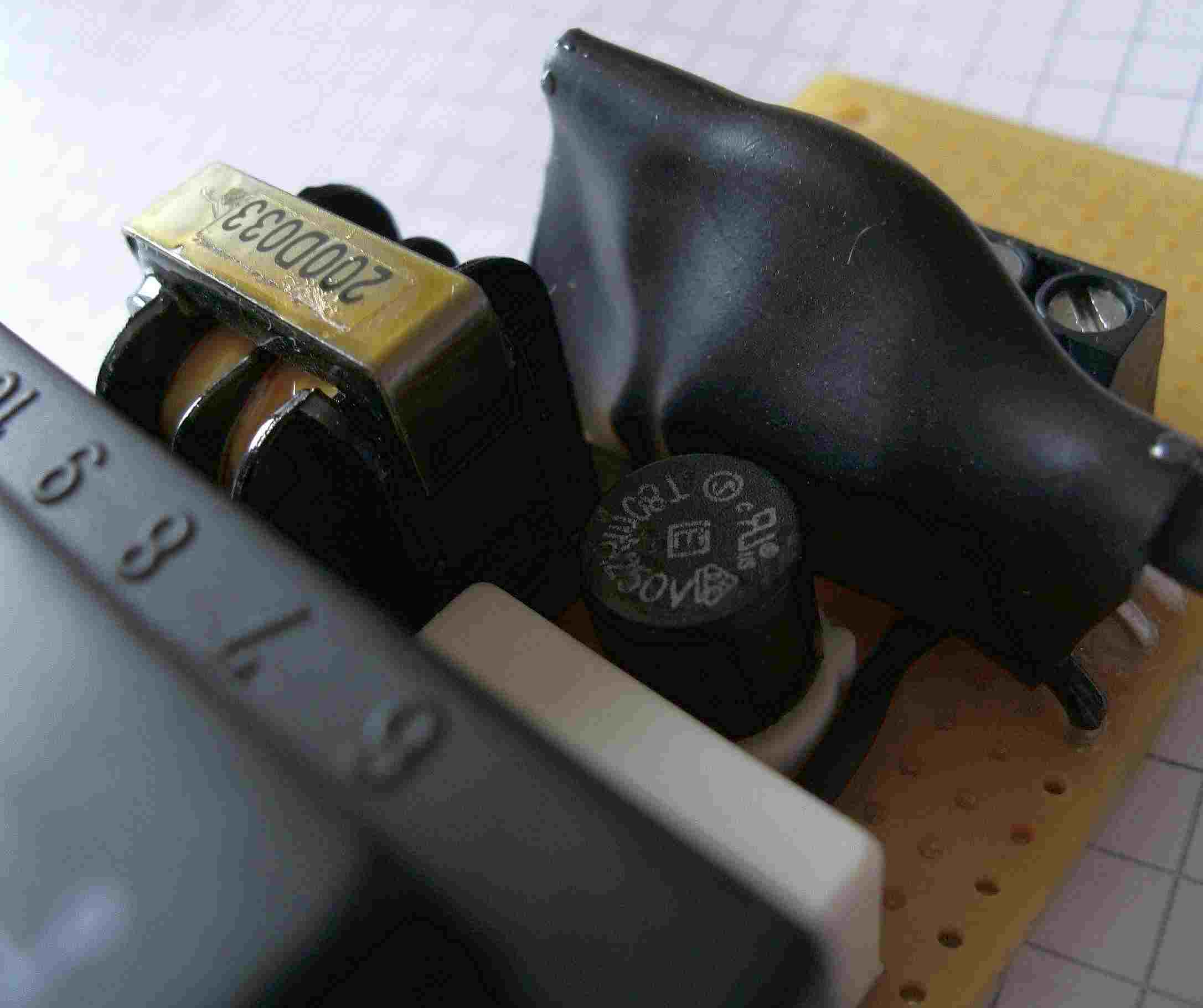

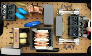

so in etwa sieht das bei mir aus.
OK. VDR noch ohne Thermosicherung. Die wurde mittlerweile nachgerüstet.
Und natürlich 3-adrig abgeschirmtes Netzkabel.
Jens schrieb:> ich möchte eine kleine, ursprünglich batteriebtriebene Timerschaltung,> davor schützen über den Netzbetrieb gestört zu werden,

Jens schrieb:> ich möchte eine kleine, ursprünglich batteriebtriebene Timerschaltung,> davor schützen über den Netzbetrieb gestört zu werden, da dies> offensichtlich der Fall ist, denn an Batterien lief sie ohne Probleme.>> Ich gehe davon aus das es Störspitzen aus dem Netz sind, die durch> meinen kleinen Trafo in meinen DC Bereich dringen.
Wie immer kommen die Infos erst stückchenweise nach Rückfragen (aber
immerhin kommen sie)
Du hast also im Moment Probleme mit der Timerschaltung aber keine Ahnung
warum.
Also vermutst du blauäugig dass es Störungen aus dem Stromnetz sind.
Das kann alles sein.
1. Vermutung: MaWin war oben der einzige des es bemerkt hat, deine
Trafospannung ist zu niedrig und es sind Versorgungsspannungseinbrüche
nach dem Spannungsregler
2. Vermutung: Abblockkondensatoren
3. Vermutung: schlechte Masseführung und dadurch beim Schalten der Last
Masseschwankungen.
Wenn du alle diese Punkte ausschliessen kannst, dann würde ich nach
Netzstörungen suchen, aber vorher nicht.
Dazu brauchst du allerdings ein Oszi.

vielen Dank für die vielen Rückmeldungen. Es stimmt, es ist zu dünn was
ich geliefert habe.
Es ist ein Timermodul aus einer LED Kerze. Das ist ein kleiner Klecks
auf einer Platine, daran ein kleiner Quarz und ein IR Empfänger, dazu
gehört auch eine kleine Fernbedienung. Die Kerze lief mit 2 AA
Batterien.
Anscheinend hatte hier auch schon mal jemand ein ähnliches Problem :-)
Beitrag "Echtwachs LED Kerzen extern bestromt"
Jedoch ging es dort nur um die Bestromung.
Ich hatte da letztes Jahr eine Testschaltung aufgebaut und jetzt mal
nachgesehen, ich hatte einen LP2950 eingesetzt, primär einen 1000uF Elko
und Sekundär einen 220uF Elko. Keine Kerkos (Baustelle 1). Ein
Steckernetzteil 9V DC (klassisch) fungierte als Versorgung. Da hatte ich
bereits diese Problematik, nun mit dem 6V Trafo aber auch...
Ich kann momentan nicht mehr liefern, und hätte aus dem Grund wirklich
Verständnis dafür wenn die Helfenden sich zurück halten. Ich werde
erstmal die Tips hier umsetzen und checken, nehme an der Stelle gerade
wieder mehr Fahrt auf und muss das erstmal um/aufbauen.
Als erstes geht der LP2950 im TO92 Gehäuse wieder ins Spiel. Braucht der
eig. keine Kerkos 100nF zur Eigenschwingungsunterdrückung? beim 7805
wird es ja im Datenblatt bereits erwähnt...? Die Primärspannung schließe
ich aus, da es selbst mit einer Lampe auftrat.
Als Trafo kommt nun einer mit 2,3VA an den Start. Der passt wohl noch in
die UP-Dose.
Ich habe in meiner Netzeingangsfilter Platinen Kiste noch eingige
bestückte Konstruktionen mit R, XC, Spule, Sicherung und YC gefunden,
daran kann ich mich gut orientieren. Jedoch sind die Spulen alle recht
groß (klar die Endergie muss irg. hin) aber die meisten sind Vergossen,
und das Gehäuse ist unnötig groß - mal sehen... Ansonsten bekomme ich
wohl alles unter... Als Sicherung nehme ich was von Littlefuse… und dann
habe ich das auch fast schon fertig...Es bleibt die Frage ob es
überhaupt was bringt, da sich da die Geister scheiden - ich weiß es
nicht, habe aber auch kein Oszi um dort zu forschen...
Viele Grüße
JJ

Werner schrieb:> Mit AC wird er keinen 7805 versorgen.> Aber nach dem Gleichrichten hat er ja 7 V (bei Schottky Dioden im GL> sogar 7.9 V). Das dürfte reichen.
Nein, er hat eine pulsierende Gleichspannung mit 7V in den Spitzen. Der
LM7805 braucht aber mehr als 7V immer, nicht maximal.
Normalerweise erledigt der Trafo das bereits zusammen mit dem
Spannungsregler und den Elkos drumherum. Vermutlich liefert dein Trafo
zu wenig Spannung oder die Elkos sind zu klein bemessen.
VDR und R/C Filter schützen vor Spannungsspitzen, die sind aber mit
Sicherheit nicht dein Problem.
Jens schrieb:> Als erstes geht der LP2950 im TO92 Gehäuse wieder ins Spiel. Braucht der> eig. keine Kerkos 100nF zur Eigenschwingungsunterdrückung
Nö, der braucht schon dicke Elkos, so 4u7 bis 47u je nach Elkoqualität,
es ist ja schliesslich ein low drop Regler.
Ich möchte nochmal an diesen guten Hinweis erinnern:
Ach Du grüne Neune schrieb:> Bei meiner Timerschaltung betrug die Eingangsimpedanz für die> SET-Taster 10M Ohm. Ich brauchte nur meine Hand in die Nähe der> Taster bewegen, dann verstellte sich die Zeit.> Abhilfe brachten 10k Pullup Widerstände an den SET-Eingängen!
Stefanus F. schrieb:> Ich möchte nochmal an diesen guten Hinweis erinnern:
Hi, es gibt nur eine IR Fernbedienung. Der Schaltkreis hat nur 3
Anschlüsse: GND,~3V,OUT.
MaWin schrieb:> Nö, der braucht schon dicke Elkos, so 4u7 bis 47u je nach Elkoqualität,
Ok :-) Das habe ich.

so, ich baue das nun alles nochmal neu auf. Ich habe einen anderen Trafo
gewählt, mit 2,3VA und 6V AC. Ich möchte die Variante erstmal mit der
zusätzlichen Schutzdiode testen. Die Batselkiste gibt eine
P6KE6 8CA
und eine
1,5KE 75CA
sowie eine
ZY200
her, alles nicht ideal, würde ich mal behaupten.
Ich habe nach dem Trafo Gleichrichter und 1000uF. Dort messe ich dann
etwa 12,5V DC. Der Timer braucht einen kaum messbaren Strom, und die
Last (LED Streifen) würde ich gern sowieso am 1000uF Kondensator
abnehmen.
Kann ich eine der o.g. Dioden sinnvoll einsetzen? Kann man die in reihe
schalten? also beispielsweise 2 von den 6,8V Typen?
Danke. Viele Grüße
JJ

Jens, du hast da bereits die richtigen Überlegungen angestellt. Ich
bestätige Sie dir nochmal.
> A) Spannungseinbrüche
Dagegen hilft dein 1000µF Kondensator.
> B) Störungen aus dem Netz
Die werden vom Transformator, dem 1000µF Kondensator und dem
Spannungsregler heraus gefiltert. Ich habe mir angewöhnt, dort noch
einen 100nF Kondensator parallel zu schalten, weil die großen Elkos bei
hohen Frequenzen schwächeln.
> C) Störeinstrahlungen
Dagegen hilft ein breitbandig elektromagnetisch dichtes Gehäuse. Das
willst du aber sicher nicht freiwillig bezahlen müssen. Würde ich auch
nicht machen.
Langer Rede, kurzer Sinn: Baue das so wie gezeichnet auf. Zusätzliche
Dioden und Filter wären dort nach meiner Einschätzung nur unnötiger
Ballast.

Jens schrieb:> Gibt es da eine Standardschaltung.
sieht bei mir in etwa so aus.
22nF X2 direkt parallel zu den Primärseitenanschlüssen, davor
VDR-mit Thermosicherung parallel dazu Gegentaktdrossel 22mH, davor
Kleinstsicherung ca. 63...80 mAT.
Auf die Netzschnur selbst noch Klappferritkern zur
"Stehwellen"-Behandlung.
Auf der Sekundärseite Drosseln vor dem Gleichrichter von ein paar µH
oder nur Ferritperle und noch 33nF parallel zu jeder Gleichrichterdiode
zur Verringerung der Störungen bedingt durch den Trägerspeichereffekt.
Dann in der Schaltung diverse Abblocker.
ciao
gustav
