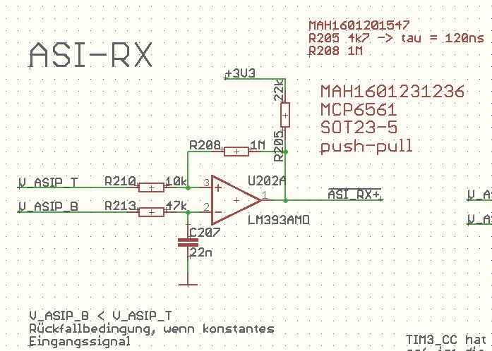

Hallo Freunde,
ich bin im Moment auf der Suche nach einem Komperator und weiß nicht
genau auf welche Spezifikationen ich achten muss.
Also, nach einem Hüllkurvenmodulator erhalte ich ein Rechtecksignal, was
einem Manchestercode entspricht. Dieses Signal hat eine Amplitude von ca
+/- 200mV. Das Signal hat außerdem noch leichte Störungen in Höhe von
ca. +/- 20mV, die vom 135kHz-Träger kommen.
Da ich das Signal mit einem uC einlesen möchte, habe ich mir gedacht,
dass ich einen Komparator nehme, so die erforderliche Amplitude für den
uC erreiche und zusätzlich die Hochfrequenz entferne, da die Störungen
die Schaltschwelle nicht erreichen und der Komparator ja nur das
Datensignal schaltet. Klappt auch super mit einem normalen OP (TL051).
Ich hab ein schönes Rechtecksignal und auch keine Störungen nicht.
Leider passt die Ampltiude nicht, da ich dual supply habe und mit
mindestens 5V versorgen muss. Ich brauch aber 0-3,6V ca., damit mein uC
damit arbeiten kann.
Jetzt hatte ich mehrere Komperatoren bestellt (LM293P, LM311P, LM393N).
Diese können aber alle das Signal nicht richtig schalten, da diese mit
der hochfrequenten Störung nicht klar kommen. Warum das so ist, keine
Ahnung, aber es funktioniert nicht.
Könnt ihr mir vielleicht verraten, auf welche Spezifikation beim
Komparator ich achten muss, damit er auch das leicht verrauschte
Rechtecksignal gut schalten kann?
Ich weiß, dass ich noch weiter tiefpassen kann, aber das möchte ich
erstmal nicht, da es ja mit dem normalen Op geklappt hat.
Danke für Eure Antworten!
#4450131
Der LM311 ist einfach alt, der LM293 ist im Haus dasselbe wie der LM393.
Der wird schon funktionieren, du braucht einen pull up am Ausgang und
musst den anderen Eingang genau auf die Schaltschwelle legen, also die
Spannung in der Mitte zwischen high und low, kann man über
Mittelwertbildung machen wenn man die ersten Impulse verwerfen darf
                       +5V
                        1k
Signal --+--------|+\   |
         +--R--+--|-/
               C
              GND
Man kann dann noch über eine Hysterese nachdenken, also diese Spannung
um mehr als 20mV zu verändern beim Umschalten, damit deine kleinen
Störungen weggefiltert werden, aber offenbar ging das bei TL051 auch
ohne.
Gast #4450273
Danke für die schnelle Antwort!
Genauso hab ich das auch gemacht. Es funktioniert aber nicht :D Haben da
mit vier Leuten drüber geguckt aber wir finden den Fehler einfach nicht.
Hab das Ding auch mal über den Emitterausgang betrieben mit
Pull-Up-Widerstand, so wie im Datenblatt. Funktioniert aber auch nicht.
Hab die OPs auch mal ausgetauscht, aber da ändert sich auch nichts.
(Firma: matzetronics) #4450368
Genau das ist das Problem. Im Umschaltbereich des dicken NF Signals wird
auf der Flanke ein wenig Rauschen drauf sein, aus dem ein schneller
Komparator (der heisst wirklich so und nicht Komperator) dann harte
Flankenwechsel am Ausgang macht.
Der OPAmp hingegen ist da zu langsam für und glättet das Rauschen weg.
Nimm also einen Rail2Rail Opamp wie einen ICL7611 oder einen AD822 oder
so - da gibt es viele geeignete und die laufen auch mit 3,3V.
Gast #4450483
Bei dem Verhältnis von Amplitude und Störungen dem Komparator einfach
großzügige 100mV Hysterese spendieren und alles wird gut.
