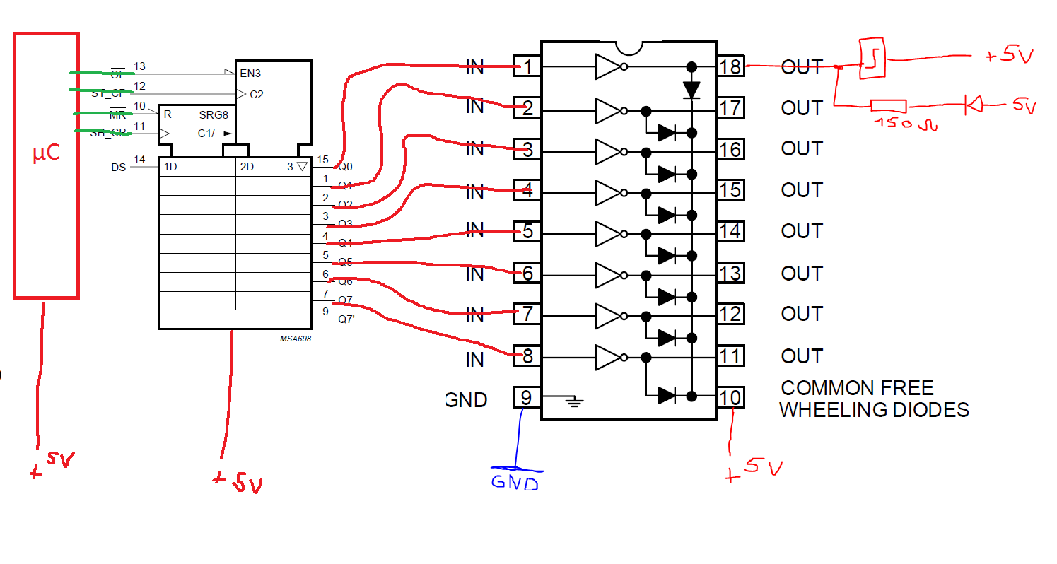

5V 208 Ohm wären schon mal 125mW für das Relais
LED 2V also am Rv 3V mit 150 Ohm 20mA warum so viel, aber egal, nochmal
100mW
Summenstrom 230mW/5V 50mA
Da darf nichts warm werden, ausser du hat einen dicken Fehler eingebaut
oder der ULN steuert nicht auf, aber auch dann kaum.

P = U * I
U ist der SPannungsabfall über dem ULN, meist um die 1V, I der Laststrom
deines Relais + LED.
Dein Relais hat als 5V Version 208 Ohm, macht an 4V ~ 20mA. Deine LED
zieht um die 13mA, macht in Summe 26mA
26mA * 1V = 26mW. Das ist gar nichts, da sollte auch nichts warm werden.

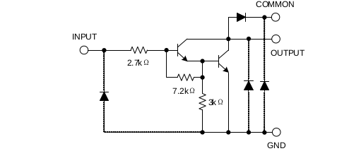

Hast du dir mal die Innenbeschaltung so eines Bausteins angesehen? Der
besteht nicht aus CMOS...

wenn dir max output current was sagt....
aber ein HC ist weniger stark als ein ULN und wenn du dieselben Fehler
machts wird auch der HC vielleicht heiss oder eben nicht und es
funktioniert noch weniger.
Nein. Der ULN ist schon OK. Du musst den Fehler in deinem Aufbau suchen.
Wahrscheinlich gibt es eine falsche Verbindung zu deinem ULN und dort
drüber fließt viel Strom. Miss den Strom, der in deinen ULN am Pin18
hineinfließt.

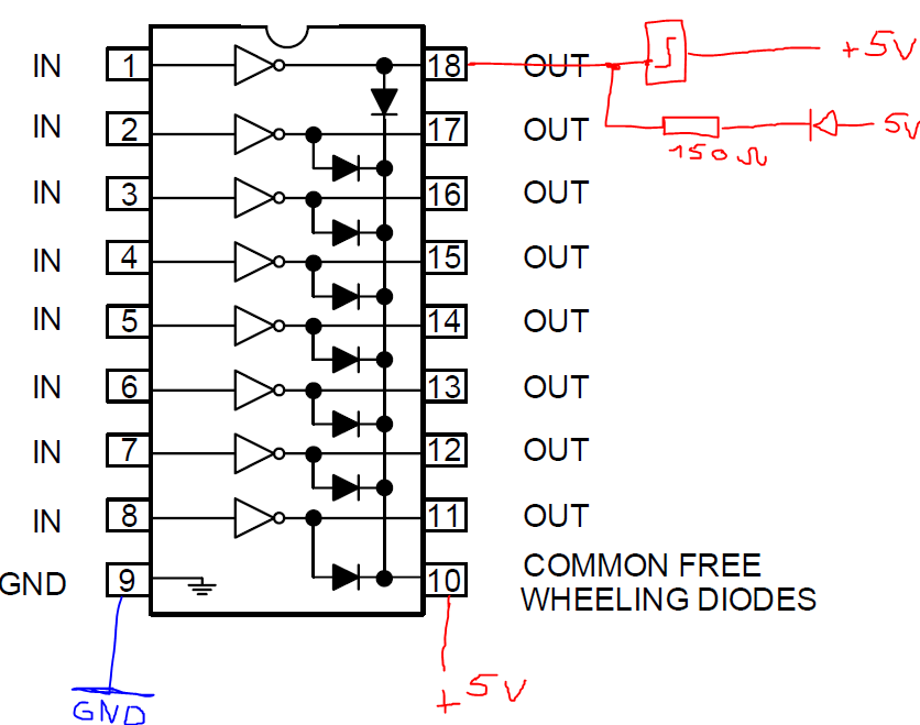

Peter schrieb:> ich habe an der ULN2803 einen Relais und parallel zur Relais eine LED> angeschlossen.
Wirklich nur an einem Pin oder hast du jeden der Ausgangs-Pins so
belegt?

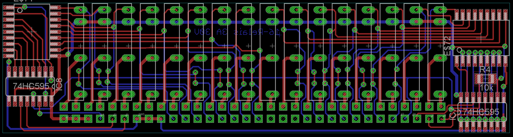

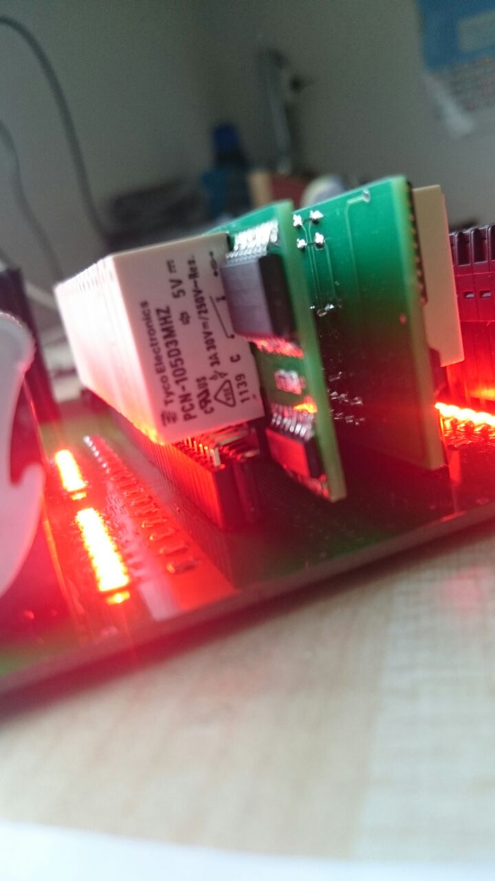

Eine Schaltplan habe ich nicht ich habe nur den Borad file erstellt
siehe Anhang.
Das ist nur der Teil, wo die Relais, ULN2803 und der 74HC595 sitzen.
Die LED's werden über die Stiftleiste auf das andere Board übertragen.
Und das Bild könnte vielleicht helfen.
Denn da sind die LED's zu sehen.
VG
Peter
@ Peter (Gast)
Das ist schon mal der 1. Fehler!!! Und warum in alles in der Welt tut
man sich das in Eagle an? Wenn's nur Sprint-Layout oder Lochmaster wäre,
dann OK. Aber so?
Denn mit deinem Malen nach Zahlen kannst du keine systematischen Fehler
in deinem Layout finden, der DRC ist wirkungslos!
Miss den Strom!
Siehe Fehlersuche.
Dein Layout sieht eher nach dem Anschluss von acht Relais und achtLEDs aus.
Peter schrieb:> schaltung.PNG
Rechne mal die Gesamtverlustleistung am ULN2803 aus, wenn alle Relais
angezogen haben.
Wolfgang schrieb:> Peter schrieb:>> ich habe an der ULN2803 einen Relais und parallel zur Relais eine LED>> angeschlossen.>> Dein Layout sieht eher nach dem Anschluss von acht Relais und acht> LEDs aus.>> Peter schrieb:>> schaltung.PNG>> Rechne mal die Gesamtverlustleistung am ULN2803 aus, wenn alle Relais> angezogen haben.
nein, auf einer Platinen sind es 16 Relais.
ich habe davon auf der Main Board 2 Stück, also 32 Relais.
Genau warm werden Sie wenn alle gezogen sind.

Also an den Relais/LEDs fallen 3,55V ab, bleiben etwa 1,5V übrig die am
ULN2003 abfallen. Das ist eindeutig zu viel, entweder ist der Strom zu
hoch, oder der ULN wird nicht in die Sättigung gesteuert. Er muss daher
1,5V * Laststrom verbraten und wird deshalb heiss.
Die Frage ist also wird der ULN ausreichend von 74HC angesteuert ? (Etwa
5V).
Liegt der GND-Pin des ULN wirklich sauber auf GND ? (Selber GND wie 74HC
Wie groß ist der Laststrom ? MESSEN !
In 40 Jahren Elektroniktätigkeit ist mir noch kein ULN untergekommen der
irgendwie "schwingt", richtig beschaltet ist das einer der gutmütigsten
Bausteine überhaupt, keine Raketenwissenschaft.
Wenn ich mich nicht täusche hast du die Relais falsch angeschlossen. Aus
dem ULN kommt keine Spannung raus, sondern er schaltet auf GND durch.
Die Relais also gemeinsam an + und der ULN schaltet auf GND.

> ist mir noch kein ULN untergekommen der irgendwie "schwingt",> richtig beschaltet ist das einer der gutmütigsten
Ja, Betonung auf richtig beschaltet.
Ich sehe da z.b. eine sehr lange Leitung mit fast 40 Querungen, die die
OE (Pin 13) der beiden 595 verbindet.
Ob da nicht etwas koppelt und so zum Schwingen anregt?
Warum hast Du die nicht unten verlegt, wo noch genug Platz ist???

> Da hier aber von Uce=1,5V die Rede ist, kommt das doppelte zusammen,> also 500mW, und damit würde er dann schon durchaus als heis zu> bewerten sein.
Genau, ein halbes Watt muss man erst mal wegbekommen.
Da der TO das Datenblatt nur überflogen hat, sind die Leiterbahnbreiten
(hauptsächlich der Ausgänge) auch so schön schmal.
> 11.1 Layout Guidelines> TI recommends thick traces for the output,> in order to drive high currents as desired.
Es gilt zu beachten, dass alle (auch die Eingangs-) Leiterbahnen
maßgeblich zur Kühlung des ICs beitragen. Ebenso hätte er auf der
Rückseite auch eine möglichst große Kupferfläche stehen lassen können.
Löblich ist, dass er gleich im ersten Beitrag alle relevanten Links
angegeben hat. Jetzt sehe ich was: das Reichelt-Datenblatt ist von UTC
(UNISONIC TECHNOLOGIES CO.,) und nicht von TI. Dort ist eine Saturation
Voltage von 1,25V bei 300mA angegeben, bei TI 1,3-1,6V bei 350mA.
Also alles im Rahmen.
Für diese Anwendung gibt es bessere Lösungen (mit FET-Ausgängen), z.B.
Toshiba TPD2007F mit typisch 1 Ohm im 24pol-SSOP-300-Gehäuse oder
SGStomson
L9733 mit 0,7 Ohm und SPI-Schnittstelle im PowerSO28.
In meinen Augen ist der ULN2803 ein suboptimales Konstrukt (Darlington
mit nur einem Gnd-Pin für theoretisch 4A), was wäre dabei gewesen, ein
20-poliges Gehäuse zu spendieren?

eProfi schrieb:> ... (Darlington mit nur einem Gnd-Pin für theoretisch 4A)
Welcher Angabe entnimmst du die "theoretisch 4A". Im Datenblatt unter
Absolute Maximum Ratings ist der Grenzwert für den Gnd-Pin ganz klar
mit 2.5A angegeben ("Total substrate-terminal current –2.5 A").
Oh, ich übersah, dass die Vsat bei 40-50 mA, nicht bei 300-350mA
aussagekräftig ist, also doch 0,75V statt 1,5V.
Ein fünfter Grund wäre, dass die ULN bereits geschädigt sind z.B. durch
Spannungsspikes.

Ein Blick in die Innenschaltung zeigt, daß hier der falsche Baum
angebellt wird.

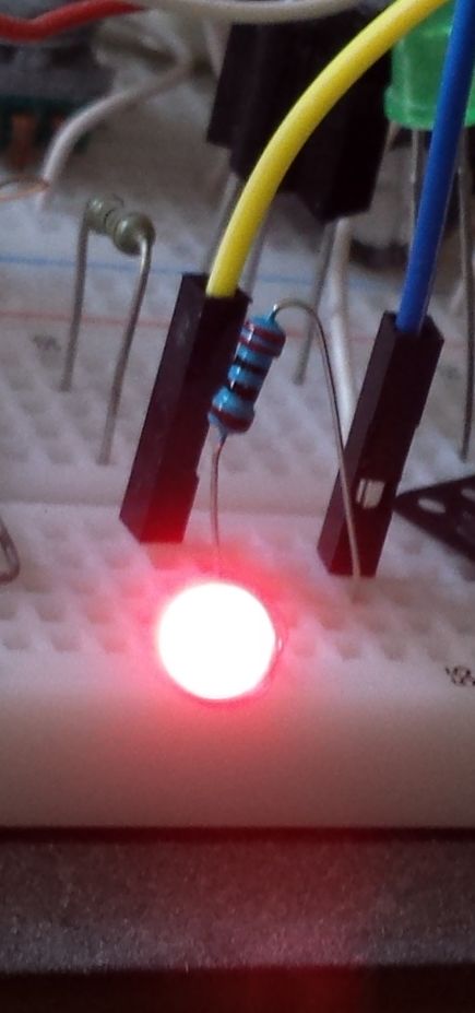

Es sind tatsächlich 150ohm Widerstände.
Wenn ich nur einen Relais schalte, dann liegen an der Spule 4,35V an.
Und wenn nur 8 Relais geschaltet sind, liegen an den Spulen jeweils

Peter schrieb:> Kurt B. schrieb:>> .>>>> Ich würde mal die 150 Ohm rausnehmen und dann schauen ob noch was warm>> wird.>> Die LED scheinen sehr gestresst zu sein, ob da wirklich 150 Ohm drin>> sind?>>>> Wenn kühl beibt 2,2 k einsetzen.>>>> Kurt>> Es sind tatsächlich 150ohm Widerstände.>> Wenn ich nur einen Relais schalte, dann liegen an der Spule 4,35V an.> Und wenn nur 8 Relais geschaltet sind, liegen an den Spulen jeweils> 4,14V an.> Und wenn ich alle 32 Relais schalte, liegen 3,55V auf einer Block und> 3,44Vauf der anderen Block.
4,35 V passt, 4,14 auch noch. Messe mal die Spannung direkt am GND eines
ULN.. gegen GND an der Stromversorgung bei Vollast, also alle Relais On.
Da wird nicht 0 Volt herauskommen. Es können zu dünne Leiterbahnen etc.
sein. Oder brechen die 5 Volt der Stromversorgung ein?
Du geizt mit Details, das macht so keinen Spass! Nur Häppchenweise
Informationen, keine Angaben über die Stromaufnahme, keine
aussagekräftigen Bilder...und...und...und.
Die Relais verdoppeln sich auch zusehends, fast wie bei einer
Kettenreaktion?
Die 150R sind zu klein. Der Led-Strom muss nicht so hoch sein.
Peter schrieb:> Wenn ich nur einen Relais schalte, dann liegen an der Spule 4,35V an.> Und wenn nur 8 Relais geschaltet sind, liegen an den Spulen jeweils> 4,14V an.> Und wenn ich alle 32 Relais schalte, liegen 3,55V auf einer Block und> 3,44Vauf der anderen Block.
Dann stelle jetzt mal fest, wo die Spannung bleib.
- Bricht dein Netzteil zusammen?
- Kommt die Spannung nicht an der Platine an?
- Bleibt sie in deinen schmalen Leiterbahn hängen?
- Bleibt sie im Treiber hängen (U_CE)?
Du könntest auch noch mal gucken, wie die Spannung bei 16 geschalteten
Relais auf einer Platine bzw. bei je 8 und 8 aussieht.
Was verwendest du überhaupt als Spannungsversorgung, welchen Gesamtstrom
misst du in den verschiedenen Fällen und was kann deine Versorgung lt.
Datenblatt liefern?
Ich würde aber trotzdem die R oder die LESs probehalber wegnehen.
Ergibt eine CE-Spannung von 0.65V heisst: der Darlington ist mehr als
voll durchgechaltet.
Ergibt eine CE-Spannung von 0.86V ist auch noch im Rahmen des
ULN-Darlington.
Seltsam ist dass ein Unterschied besteht ob du ein oder 8 Relays bzw.
Ausgänge des ULN schaltest. Es dürfte sich kein Unterschied ergeben denn
es sind ja lauter Einzeldarlington die keine Rückwirkung gegeneinander
haben.
Einzig die interne Freilaufdiode könnte da was anrichten.
Ergibt eine CE-Spannung von 1.45V das ist schon sehr viel.
Entweder der ULN wird nicht richtig durchgesteuert oder irgendwo kommt
Fremdstrom hinzu der bei Ansteuerung nur eines Relays nicht auftritt.
Der Verdacht drängt sich auf dass mit deinen 5V bzw. 0V etwas nicht
stimmt.
Miss mal nach ob sich diese irgendwo, z.B. bei den Ansteuer-IC, ändern
wenn du alle Relays einschaltest.
Was macht deine Masse am ULN (Pin 9) ändert sich die Spannung des Pin 9
wenn mehrere Relay geschaltet sind?
Gleiches gilt auch fürs Schieberegister und den µC.
Als Bezugspunkt für diese Messungen solltest du direkt die Masse an der
Spannungsversorgungseinspeisung der Platine nehmen.
Kurt

ich habe mal jetzt alle Vorwiderstände von den LED's abgelötet um zu
sehen, ob wieder die ULN's warm werden.
Ich lasse mal jetzt ein paar Stunden voll geschaltet laufen.
vg
peter
So da bin ich wieder,
die ULN's sind weiterhin warm, aber man verbrennt sich nicht den Finger,
ist halt eine angenehme Wärme. Ich denke mal das es so in Ordnung ist.
Für die LED's werde ich dann mal 2,2kohm vor schalten und dann müsste
ich meine Ruhe haben.

Peter schrieb:> die ULN's sind weiterhin warm, aber man verbrennt sich nicht den Finger,> ist halt eine angenehme Wärme. Ich denke mal das es so in Ordnung ist.
Bei den rund 20mA pro Relais müsste sich eigentlich Eis auf den ULNs
bilden. Es ist nicht in Ordnung, deine Schaltung ist definitiv kaputt.
MfG Klaus

Cyborg schrieb:> Peter schrieb:>> Für die LED's werde ich dann mal 2,2kohm vor schalten und dann müsste>> ich meine Ruhe haben.>> Rechne das mal aus, anstatt zu raten. Datenblatt lesen.> Mit den ca. 3mA (b.2,2k) wird kaum eine LED auskommen um> sinnvoll zu leuchten.
Was sollte ich da ausrechnen?
Die LED schluckt 20mmA, Betriebsspannung max. 2,35 V
Gerechnet habe ich bei 5V - 2V = 3V, 3V/20mA = 150ohm
5v = Betriebsspg.
2V = LED Spg.
Nun aber sind se ja nicht ganze 5V nach der ULN. Es sind nur noch 3,55V
die über die LED + der Vorwiderstand abfallen. Also müsste ich doch
dann,
3,55V - 2V = 1,55, 1,55V/0,02A = 77,5 ohm.
Die Relais:
Code, Nennspg., Betriebsspg., Spulenwiderstand
05 5V 3.5V 208ohm
Dadurch das hier die Betriebsspg. bereits 3,5V beträgt und aus meinem
ULN'S auch 3,55V rauskommen, denke ich, das ich hier nicht unbedingt ein
Vorwiderstand benötige.
VG
Peter

Vorschlag:
Schalte alle Relais eines ULN ein und dann nimm dein Messgerät und miss
genau dieses ULN aus.
Den Bezug, also die schwarze Strippe, an Pin 9 (den du als GND
bezeichnet hast). Da bleibt die Strippe dran bis du mit der Messerei
fertig bist.
Jetzt messe die Spannung die an Pin 10 anliegt, das sind die internen
Dioden angeschlossen.
Hier werden genau 5V erwarte.
Dann Messstrippe an Pin 1, hier werden ca. 5V erwartet
Dann an Pin 18, hier werden 0.7 ... 1.2 v erwartet.
Miss und berichte!
Kurt

Kurt B. schrieb:> Vorschlag:>> Schalte alle Relais eines ULN ein und dann nimm dein Messgerät und miss> genau dieses ULN aus.>> Den Bezug, also die schwarze Strippe, an Pin 9 (den du als GND> bezeichnet hast). Da bleibt die Strippe dran bis du mit der Messerei> fertig bist.>> Jetzt messe die Spannung die an Pin 10 anliegt, das sind die internen> Dioden angeschlossen.> Hier werden genau 5V erwarte.>> Dann Messstrippe an Pin 1, hier werden ca. 5V erwartet>> Dann an Pin 18, hier werden 0.7 ... 1.2 v erwartet.>> Miss und berichte!
Spg. an der ULN's Pin 9 zu Pin 10 sind 4,87V 4,83V 4,79V 4,80V
Spg. an der ULN's Pin 9 zu Pin 1 sind 4,86V 4,80V 4,74V 4,77V
Spg. an der ULN's Pin 9 zu Pin 18 sind 0,68V 0,68V 0,67V 0,67V

Peter schrieb:> dadurch das ich jetzt keine LDE's mehr parallel zur Relais habe,> sind es 4,19V die jetzt an der Relaisspule anliegen.
Und wieviele Relais sind angezogen? Eins oder alle 32?
Jörg R. schrieb:> Peter schrieb:>> dadurch das ich jetzt keine LDE's mehr parallel zur Relais habe,>> sind es 4,19V die jetzt an der Relaisspule anliegen.>> Und wieviele Relais sind angezogen? Eins oder alle 32?
Alle 32
Peter schrieb:> Jörg R. schrieb:>> Peter schrieb:>>> dadurch das ich jetzt keine LDE's mehr parallel zur Relais habe,>>> sind es 4,19V die jetzt an der Relaisspule anliegen.>>>> Und wieviele Relais sind angezogen? Eins oder alle 32?>> Alle 32
4,19 Volt sind ok. Das macht je Relais 20 mA, in Summe ca. 650 mA.
Wie sieht die Versorgungsspannung aus? 5 Volt, oder bricht sie ein?
Zur Statusanzeige hätte ich grüne Leds genommen, die sind effizienter.

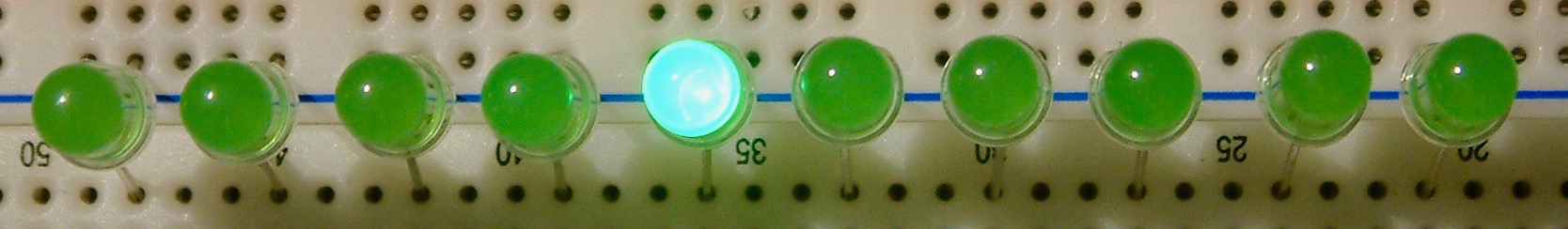

Cyborg schrieb:> Mit den ca. 3mA (b.2,2k) wird kaum eine LED auskommen um> sinnvoll zu leuchten.
Mit 3 mA leuchtet eine moderne Led ein Stadion aus?
Und was bedeutet sinnvoll leuchten? In einem Schaltkasten im Keller
reichen bei modernen Leds (grün/blau) auch 100 uA und weniger aus um
sehr gut erkennbar zu sein.

Mit diesen Messwerten:
hast du eine funktionierende Schaltung, da darf nichts mehr warm/heiss
werden. Ob deine Versorgungsspannung nun 5.0 oder 4,7 V sind ist da
nicht kritisch.
Es zeigt aber dass deine 5V schon einknicken.
Kommen noch die LED dazu dann kanns wieder kritischer werden.
Auch zeigt sich dass du Spannungsabfall auf Leitungen hast die
eigentlich nicht sein sollten,
4,87V zu 4,79V sind eigentlich zu viel und deuten auf zu dünne
Leiterbahnen hin.
Und dann noch die C's bei den 74ern dann wird's schon werden.
Bedeutet dass der Treibern, der 74HC, den ULN voll/ausreichend
ansteuert.
Bedeutet dass der Darlington im ULN voll durchgesteuert ist.
Kurt
Peter schrieb:> Jörg R. schrieb:>> Zur Statusanzeige hätte ich grüne Leds genommen, die sind effizienter.>> Was meinst du damit?
ich fühle mich veräppelt,
was bedeutet wohl "effizienter"?
bei der Waschmaschine mehr Wäsche pro Stromverbrauch,
beim Auto mehr km pro Liter Sprit
bei einer LED vermutlich mehr Helligkeit pro mA
also echt dieser Kinderkram nervt, vielleicht auch deswegen keine
Altersangabe?

ergibt 6,6V - die sind in der Schaltung garnicht vorhanden.
Rote und Grüne habe ich nur alte LEDs da, die unter 5mA nichts
sinnvolles machen - sollte ich mal einkaufen gehen? Als Kontrollampe
setze ich weiß und blau ein, die sieht man am Schreibtisch schon bei
150µA. Ich hasse blaue LEDs, aber in der Effizienz scheinen sie

Für einen Bekannten habe ich eine Schaltung mit grünen Leds gebaut.
Die Leds leuchten mit 120uA für seine Anwendung hell genug > siehe Foto.
Selbst 50uA würden noch reichen.
> Als Kontrollampe setze ich weiß und blau ein, die sieht man am> Schreibtisch schon bei 150µA. Ich hasse blaue LEDs, aber in der Effizienz> scheinen sie unschlagbar.
Blaue sind schon hell, aber die grünen sind meines Erachtens nach
ebenbürtig.

Und dann noch eine Frage. Wenn ich an Pin 10 GND anschließe, schalten
alle Ausgänge durch. Habe es probiert und es funktioniert. Frage mich
nur, ob das erlaubt ist.
Peter schrieb:> Was kann ich denn gegen die riesige Restspannung des ULN unternehmen?
Ihn gegen einen MOSFET austauschen. Es gibt aber keine pinkompatiblen
ICs, welche MOSFETs haben. Man kann aber EinzelMOSFETs nehmen. Braucht
man bei 50mA/Kanal aber nicht, denn das kann der ULN auch bei 8 Kanälen
gleichzeitig dauerhaft schalten. Dabei wird er gut warm, aber das hält
er aus.
> Ein Vorwiderstand müsste das Problem doch beheben oder
Nö, der vermindert zwar den Strom und damit die Verlustleistung, der
Spannungsabfall bleibt aber nahezu gleich bei reichlich 1V.
Peter schrieb:> Und dann noch eine Frage. Wenn ich an Pin 10 GND anschließe, schalten> alle Ausgänge durch.
Logisch, das ist der gemeinsame Freilaufdiodenanschluß, siehe Schaltung!
Dann fließen alle Lastströme durch die Freilaufdioden.
> Habe es probiert und es funktioniert. Frage mich> nur, ob das erlaubt ist.
Diese Dioden sind nicht genauer spezifiziert, meine Erfahrung sagt mir,
die halten nicht allzuviel aus. Bei ein paar mA/Kanal wird es gehen,
darüber hinaus wird es bedenklich. Wenn man aber Relais an den Ausgängen
schaltet, MUSS Pin 10 auf die Versorgungsspannung geklemmt werden, denn
nur so können die Freilaufdioden ihren Dienst tun und die Transistoren
vor der Abschaltinduktionsspannung schützen.

Peter schrieb:> Und dann noch eine Frage. Wenn ich an Pin 10 GND anschließe, schalten> alle Ausgänge durch. Habe es probiert und es funktioniert. Frage mich> nur, ob das erlaubt ist.
schau Dir das Dabla an.
So sieht das Ding von innen aus.
Wenn da was warm wird, liegt das an den verbauten Bauteilen.
Und es kann sein, dass das Teil defekt ist.
Hast Du schon einmal ein anderes IC derselben Sorte eventuell von einem

Peter schrieb:> Und dann noch eine Frage. Wenn ich an Pin 10 GND anschließe,> schalten> alle Ausgänge durch. Habe es probiert und es funktioniert. Frage mich> nur, ob das erlaubt ist.
In deiner Anwendung, LEDs schalten, bleibt der Pin frei bzw.
unbeschaltet. Werden Relais geschaltet kommt er an die positive
