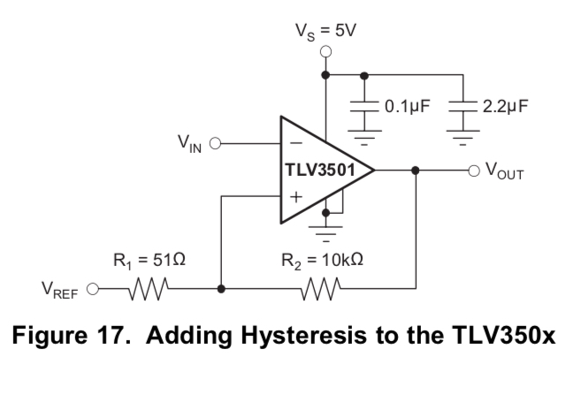

Ok @Dieter was Du offenbar meinst schlägt TI in ihrem Datenblatt des
TLV350x selber vor vgl Bild.
Die Diode wolltest Du wozu?
Vielleicht meinst Du es anders,
TI schlägt dies für zur Vergrösserung der Hysterese Schwellwerte für
einen Window Comparator vor ...
ist dann am investierenden Eingang.
Wenn allerdings wie im oben verlinkten Beitrag von @Viktor der
Comparator manuell zurückgestellt werden soll, dann unnötig.
Erfordernis der manuellen Rückstellung s. oben.

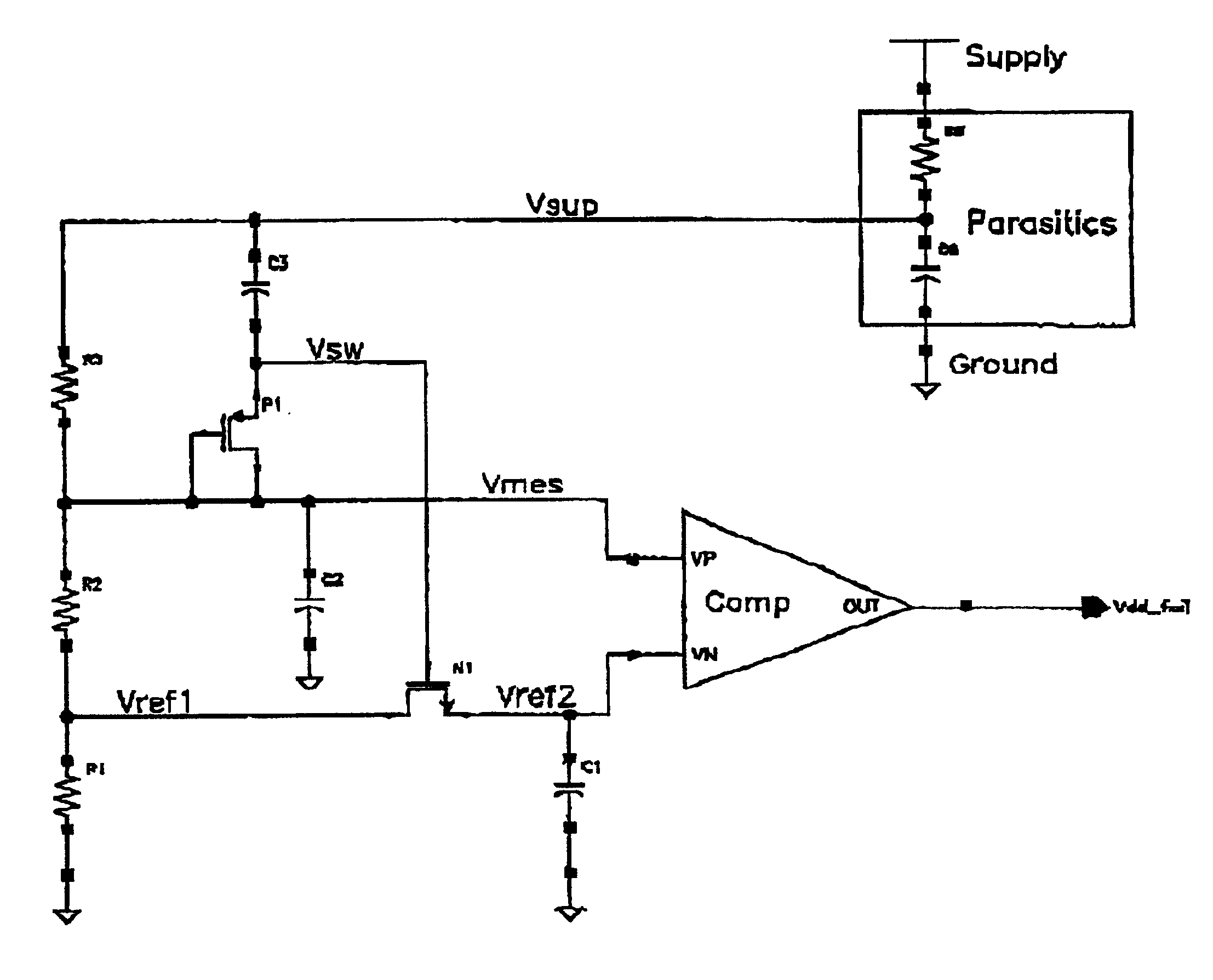

Auf der Suche nach einer Schaltung zur Erkennung kurzer
Spannungseinbrüche habe ich auf der nachfolgend verlinkten Seite eine
interessante Beschreibung einer Schaltung gestossen.
https://patents.google.com/patent/DE10120147A1
Heute habe ich mir das endlich mal angeschaut und beim entsprechenden US
Patent habe ich offenbar das Bild dazu gefunden.
Hat jemand eine Ahnung in welcher Grössenordnung die Bauteile zu
dimensionieren sind?
Die zwei MOSFET haben offenbar reine Schalter-Funktion und sollten für
meinen Verwendungszweck v.a. schnell sein.

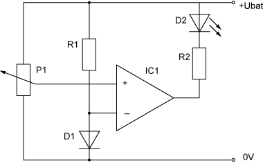

Habe inzwischen die einfache Schaltung vom Elektronik-Kompendium s. oben
mit einem LM311 nachgebaut. Das funktioniert zwar recht gut ... ABER:
Was ich nun noch suche ist eine Möglichkeit zur MANUELLEN RÜCKSTELLUNG!
Hat da jemand eine Idee, wie ich diese bewerkstelligen könnte?
