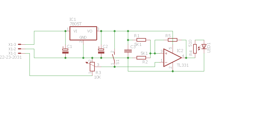

Hi Leute, Ich will mir etwas zusammenlöten, was an eine Spannungsversorgung mit 5V angeschlossen wird und diese überwacht. Wenn die für eine kurze Zeit zusammenbricht, soll eine LED aufleuchten und nur erlöschen, wenn der Reset-Taster gedrückt wird. Im Anhang ist der Schaltplan, den ich mir überlegt hab. An den drei Pins kommen (von oben nach unten) Plus der eigenen Batterie des Detektors, gemeinsame Masse und Plus der zu überwachenden Spannung. Die Vcc wird auf 5 Volt geregelt, damit wird erstens ein Komparator gespeist und zweitens wird eine stabile Referenzspannung am nichtinvertierenden Eingang erzeugt. Die zu überwachende Spannung wird mit einem Poti geteilt und dem invertierenden Eingang des Komparators zugeführt. Die LED am Ausgang soll also aufleuchten, wenn die zu überwachende Spannung kurz kleiner wird als mit dem Poti eingestellt. Stimmt mein Gedankengang soweit? Würde sowas funktionieren?
Viktor B. schrieb: > Würde sowas funktionieren? Nein, der TL331 ist ein open collector comparator, es muss noch ein pull up hin, ggf. der Vorwiderstand der LED.
Servus, Viktor B. schrieb: > Stimmt mein Gedankengang > soweit? Würde sowas funktionieren? Im Prinzip ist der Gedanke schon richtig, aber mit dem TL331 funktioniert das so nicht! Der hat einen "Open Collector"-Ausgang, kann also keinen positiven Strom für die LED liefern. Vielleicht ist es besser, die Schaltung so abzuändern, daß der Ausgang bei Spannungseinbruch auf 0 geht und die LED zwischen 5V und Ausgang zu schalten.

Danke für die Tipps. Die Eingänge wurden getauscht, der rückkoppelnde Widerstand blieb dabei am positiven Eingang und die LED läuft jetzt von Vcc zum Ausgang des Komparators. Werner H. schrieb: > Ich nehme dafür ein Relais in Selbsthalteschaltung Wie sieht es mit dem Tempo aus? Regiert es auch auf kurze Einbrüche?

Ist die LED ein Flutlichtstrahler oder warum brauchst du dafür einen 1A-Spannungsregler mit TO220-Gehäuse?
my2ct schrieb: > Ist die LED ein Flutlichtstrahler oder warum brauchst du dafür einen > 1A-Spannungsregler mit TO220-Gehäuse? Das Ding liegt noch in meiner Kiste mit Bauteilen rum. Ich könnte ja einen anderen kaufen, aber da wird der Versand 10x teurer als der Regler.

Hallo Werner, Werner H. schrieb: > Relais hat man halt. je nachdem - andere haben vielleicht eher einen Komparator oder einen OP in der Schublade. Einen simplen Ausfall der Spannung könnte man auch mit einem Logik-IC detektieren und so z.B. ein RS-Flipflop setzen. Notfalls tun es auch zwei Transistoren als diskret aufgebautes RS-Flipflop. Wenn man das Bauteil erst kaufen muss, ist ein Relais sicher die teuerste Variante. Und das Relais kann eigentlich nur einen Ausfall der Spannung detektieren (sofern dieser überhaupt lang genug ist, damit das Relais abfällt), aber keinen Einbruch unter eine einstellbare Spannungsschwelle. Gruß, Thomas
Ich hatte weder einen Komparator noch einen Relais gerade zur Hand, deswegen hab ich mir zwei LM393N bestellt - einen für den Fall, dass ich den ersten beim Löten überhitze oder falsch anschließe. Und das Relais wäre zwar eine schöne simple Lösung, allerdings recht schwer, langsam und ungenau. Den Detektor würde ich gerne im Modellbau verwenden, wo ein kurzer Einbruch der Spannung auf 2.2 Volt den Receiver lahmlegen kann und das Gewicht auch zählt.
