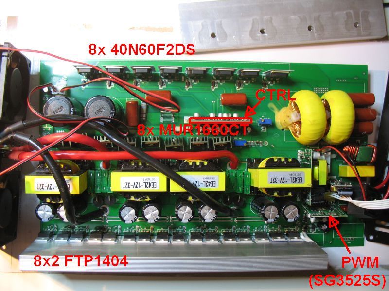

jetzt muss ich mich mal an dieses Forum wenden:
Ich habe hier einen Spannungswandler 12V -> 230V mit 2500W, der keine
Ausgangsspannung mehr bringt.
Die Betriebs-LED leuchtet nach dem Einschalten, sonst passiert aber
nichts.

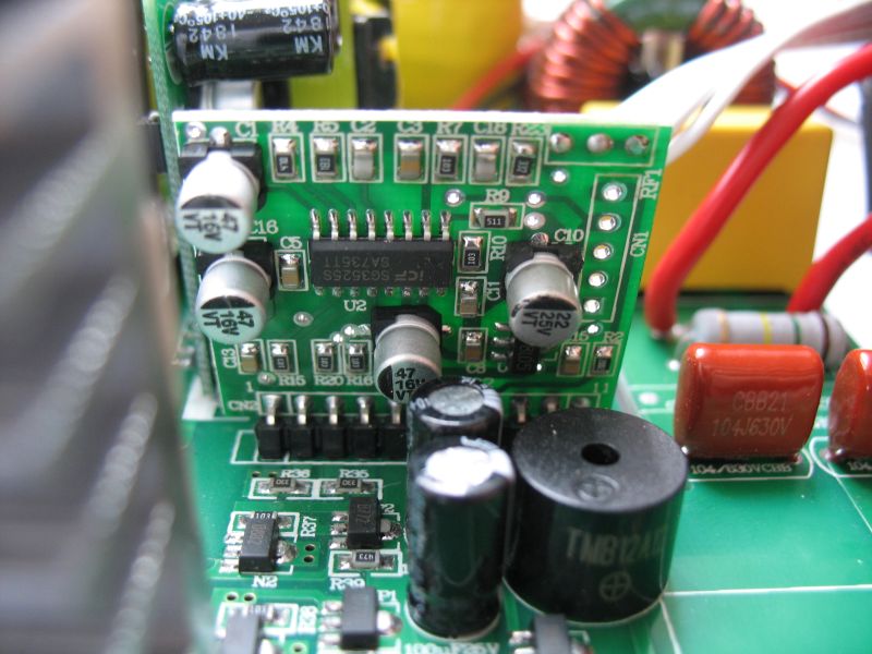

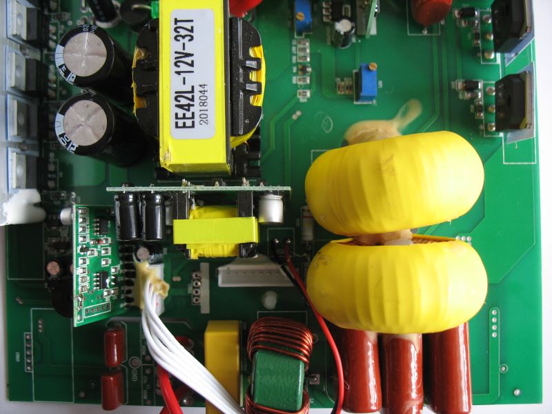

Auf der 12V-Seite sind 8 Paare des n-Channel MOSFETS FTP1404. Diese habe
ich auf Kurzschlüsse geprüft, keine gefunden.
Dann habe ich mir die PWM-Platine angeschaut, welche die Gates des
ersten Transistorpaars rechts auf dem Foto steuert. Diese Platine wird
mit Spannung versorgt, liefert aber kein PWM-Signal.
Auf dieser Platine ist ein SG3525S, der das PWM-Signal erzeugen soll.
Der Grund dafür, dass dies nicht geschieht, scheint darin zu liegen,
dass das Shutdown-Signal dieses IC auf GND liegt.
Das Shutdown-Signal kommt von einem LM358, der ein Signal von der
Hauptplatine (+) mit der Betriebsspannung (-) vergleicht. Die genaue
Schaltung ist unbekannt, man sieht auf dem senkrecht eingelöteten
Platinchen recht wenig. Das Signal von der Hauptplatine kommt von der
Source der beiden FTP1404 ganz rechts auf dem Foto. Das PWM-Signal würde
ebenfalls an diese Transistoren gehen.
Woher die andern Transistor-Paare ihre Ansteuerung bekommen, habe ich
noch nicht heraus gefunden, das wäre die übernächste Frage.

Was ist denn auf dem "CTRL"-Board drauf? Das steuert die oberen
Transistoren auf der 230V-Seite.
Kann das Ding eine echte Sinusspannung am Ausgang erzeugen oder ist das
so ein Billig-Rechteckwandler oder "modifizierter" Sinus?
Sind die Sicherungen in Ordnung, liegen 12V an den Drain-Anschlüssen der
unteren Transistorpäärchen?
Sind die MUR-Dioden auf der 230V-Seite in Ordnung?
Hat das Ding Temperatursensoren?
Weißt Du, wie der Defekt aufgetreten ist?

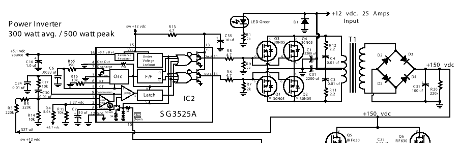

So ist es. Es lohnt sich also, mal nach den Eingängen des ErrorAmps im
SG3525 zu schauen bzw. die mal zu messen (Pin 1 und Pin 2). Mit Oszi
kann man auch mal messen, ob der interne Ozillator noch läuft (Pin 5 und
Pin 6).

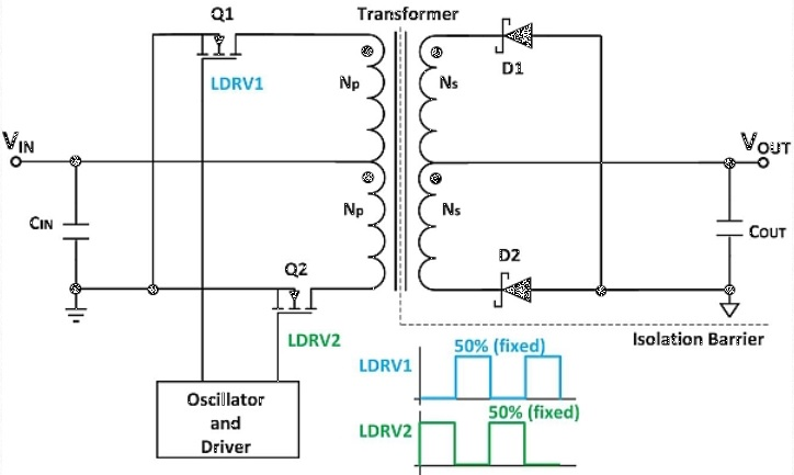

Ich hänge mal den Wandler Teil eines 300W Inverters mit SG3525 an, damit
man sieht, wie das verschaltet ist. Das ist ein Wandler auf 110V,
deswegen sinds hier nur 150VDC im Zwischenkreis - aber das Prinzip
bleibt gleich. Der ErrorAmp regelt hier die 150V.

Es gab nicht nur eine Sichtprüfung, die Halbleiter wurden einzeln
getestet.
Die Transistoren sind OK, keine Kurzschlüsse, die Dioden auch, ebenso
die Sicherungen.

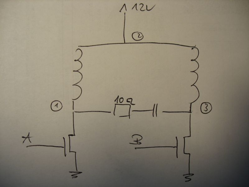

Die Sourcen der Transistoren liegen auf Masse, die Drains über eine
Trafo-Wicklung an +12V (Eingangsspannung), siehe Zeichnung im Anhang.
Der Temperatursensor ist ein NTC und funktioniert (Widerstand nimmt bei
Erwärmen ab).

Im Datenblatt wird die Bezeichnung "Shutdown_" verwendet, die Funktion
ist aber so, dass die PWM abgeschaltet wird, wenn dieser Pin auf Vref
(5V) liegt.

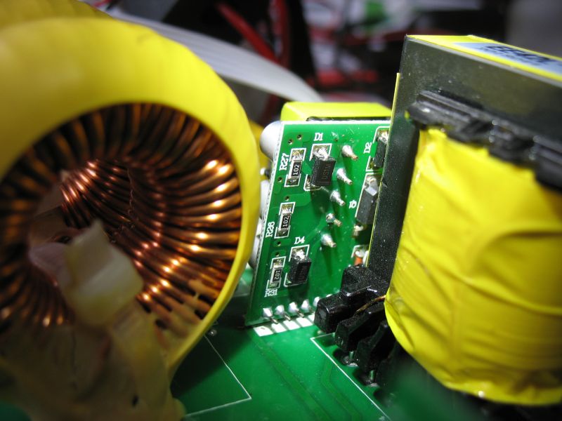

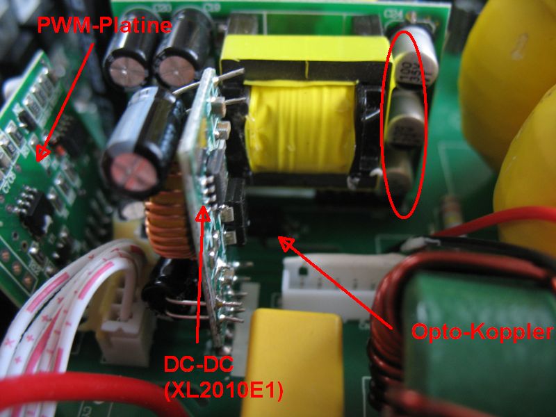

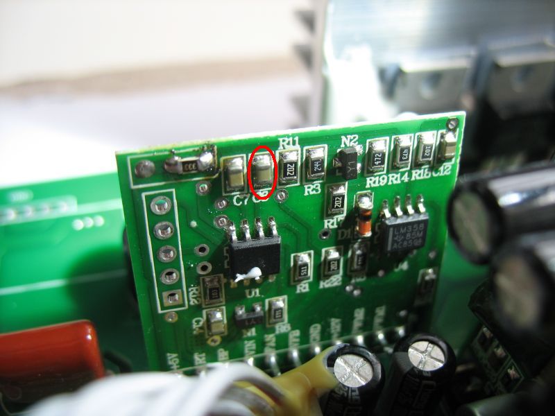

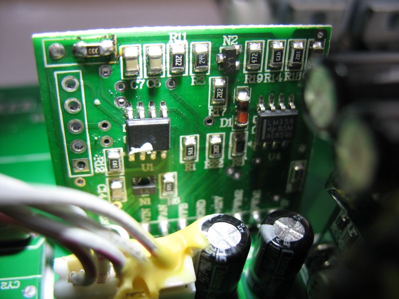

Die Verfolgung des Shutdown-Pins führt auf der kleinen Platine zu einem
8-Pin IC, das keinen Aufdruck hat.
Ich fürchte, damit bin ich am Ende der Fehlersuche.

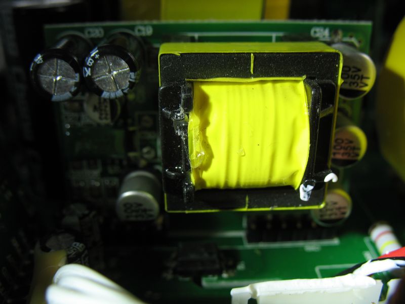

Das Foto im Anhang zeigt das in der ersten Stufe (die an 12V
Eingangsspannung) verwendete Prinzip. Müsste ich da dann auf der andern
Seite des Trafos messen, ob da irgend etwas ankommt?

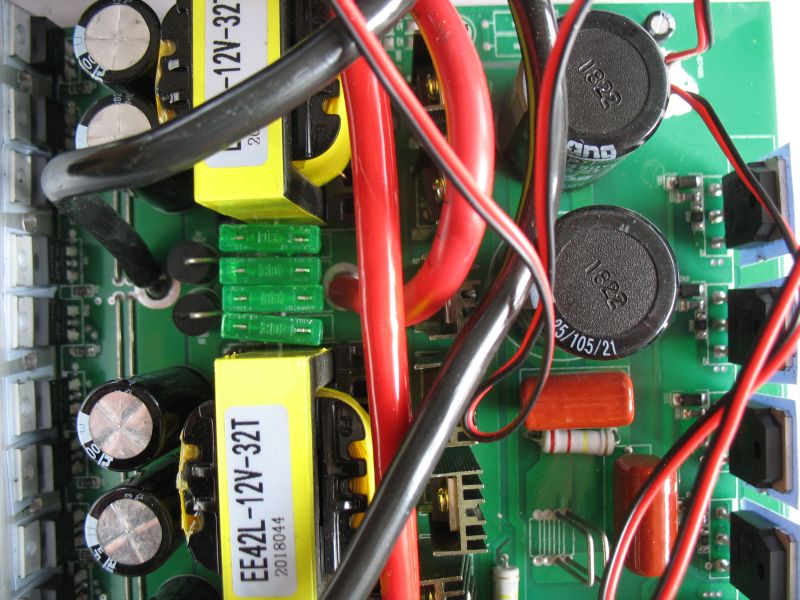

Aufgefallen ist noch, dass die Primärseite der Trafos sehr niederohmig
ist. Der Draht ist eher dünn, da hätte ich ein paar Ohm erwartet.
Gemessen werden lediglich ca. 0,3 Ohm. Der absolute Messwert bedeutet
wahrscheinlich nicht viel, da ist das Multimeter zu ungenau.

(Firma: matzetronics) #6012299
Das ist entweder ein Komparator oder ganz simpel ein OpAmp. Wenn du den
Pin rausfindest, der zum Shutdown geht, dann ist vermutlich die ganze
Belegung klar. Der OpAmp/Komparator sorgt für Unterspannungs- und
Überstromabschaltung, d.h. an seinen Eingängen liegt der Hund (aka
Fehler) begraben.
Wenn du mir versprichst, das du den Wandler mit einem auf 1-2A
strombegrenzten Labornetzteil betreibst, kannst du auch mal den Shutdown
Pin gegen Masse ziehen zum Zwangsstart. Vermutlich wird dann etwas
klarer, welcher Fehler erkannt wird.
Tue das niemals mit einer Autobatterie o.ä. - sondern nur mit
Strombegrenzung.

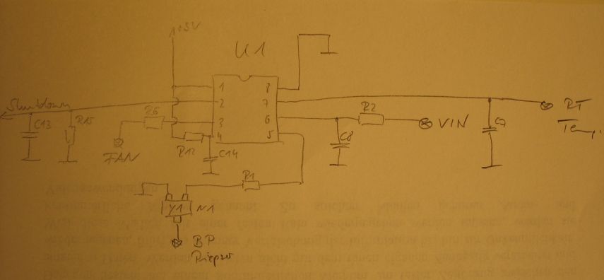

Gast #6012303
Hier eine Skizze der Schaltung.
Egal zwischen welchen Punkten 1-2, 1-3, 2-3 gemessen wird, das
Multimeter zeigt immer 0,3 Ohm. Das ist der gleiche Wert, wie wenn die
Messspitzen direkt aneinander gehalten werden.
Das Netzteil, das die Platine versorgt, wurde dabei abgeklemmt.
Wenn an den Transistoren zwischen Drain und Source gemessen wird,
besteht kein Durchgang. Man sieht aber, dass sich langsam eine Kapazität
auflädt, die im Bild nicht gezeichnet ist.
(Firma: matzetronics) #6012318
Die Messung des Wandlertrafos ist recht sinnlos, denn es ist so nicht
möglich, etwaige Schlüsse zu erkennen. Die Wicklung ist zu niederohmig.
Jo, das sind die dicken Elkos, die die 12V puffern - an jedem
Wandlertrafo 2 Stück.

An SG3525 messe ich folgendes:
Pin 1: 0V
Pin 2: 2,5V
Mit dem unbekannten Chip komme ich nicht so recht weiter:
Das Signal, das schließlich zum Shutdown-Pin des Reglers geht, kommt von
Pin 2.
Die Versorgung scheint über Pin 1 (+5V) und Pin 8 (GND) zu geschehen.
Pins 6+7 liegen über jeweils ein C an Masse.
Pins 3+4 konnten nicht verfolgt werden, ich komme da einfach nicht ran.
Hatte auch schon überlegt, das Shutdown-Signal einfach mal auf Masse zu
klemmen. Habe aber etwas Sorge: Wird dadurch der Ausgangstreiber des
unbekannten ICs nicht überlastet? Und wenn die PWM dann läuft, wüsste
ich nur, dass wohl eine Schutzschaltung aktiv ist. Aber wo der Fehler
wirklich liegt, kann ich noch immer nicht sagen.
Das hebe ich mir mal ganz auf den Schluss auf, wenn ich gar keine andere
Möglichkeit mehr sehe.

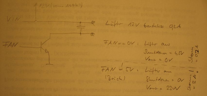

Also was soll's: Habe jetzt doch mal den Shutdown Pin auf Masse
geklemmt.
Solange das der Fall ist, messe ich am Ausgang des Wandlers ca. 370 VAC,
ein bisschen viel, oder?
Wenn ich nach ein paar Sekunden dann Shutdown von der Masse trenne,
fällt der Ausgang schnell wieder auf 0V.
Kann man daraus vielleicht auf die Ursache des Problems schließen?

Ok, der nächste Punkt wäre also den Schaltplan um diesen kleinen 8Pin-IC
abzuzeichen. Dann erkennt man evtl. was das Ding machen soll.
Gibts da irgendwo eine 5V-Spannungsversorgung? Wenn ja könnte irgendwo
ein hässlicher kleiner µC versteckt sein, der das ganze Ding steuert.
Für den Fall, daß Du die Reparatur irgendwann aufgibst, melde ich mal
Interesse an dem Gerät an. Also bitte nicht irgendwann ein Posting "mir
hat's gereicht, habe das Ding weggeschmissen", sondern melde Dich bitte
vorher. Wäre schade drum, zumindest um die Bauteile wenns nicht
reparabel ist.

Eingeschaltet sind Pins 1+2 des PWM-ICs beide auf 2,6V.
Der Optokoppler liegt auf einer Seite fest auf +5V. Die andere Seite ist
ohne Last 4,1V
mit Last 2,8V
Diese Spannung geht an die PWM-Platine.
Auch ohne Last hat man eine Leistung von ca. 25W, wo die hin geht?
Die 4 Trafos werden nuretwas warm. Eine kleine Platine wird aber sehr
warm, besonders die SMD-Kondensatoren. Was diese Platine genau macht,
weiß ich nicht. Sie versorgt aber zumindest die PWM-Platine mit 12V
(Aufdruck, gemessen etwas über 13V). Diese Platine hat auch einen Trafo,
auf der Rückseite ein paar SMD-Dioden.
Die kleine Platine mit dem DC-DC Wandler ist laut Bestückungsdruck wohl
für den USB-Ausgang des Geräts da. Ich denke nicht, dass man hier suchen
muss.

Gast #6012944
Die Kondensatoren messen alle ca. 500 Ohm, evtl. auch durch die Dioden
bedingt. Jedenfalls haben sie keinen Kurzschluss.
Jetzt habe mich mich mal getraut, am Poti "OUT HV" zu drehen.
Die AC-Ausgangsspannung bleibt unverändert.
Die hohe Gleichspannung habe ich jetzt mal auf 350V runter gedreht.
Dabei fällt auch der Strom (eingeschaltet, keine Last) von 2,2A auf ca.
0,7A. Man hat also nur ca. 8W statt zuvor 25W.
Die Frage ist natürlich, wie weit man diese Spannung runter drehen kann.
Der Shutdown-Pin muss aber immer noch auf Masse gehalten werden, damit
das Gerät startet.
> weiß ich nicht.
mach mal Bilder oder versuch das rauszufinden. sind das die die in
"Hilfsspannung.jpg" eingekreist sind? Weder Gate Treiber noch Isolierter
DC/DC ergibt hier viel Sinn, aber irgendeine Zweck wird das schon haben.
Kannst du noch mal gute Bilder von oben und unten von der Hauptplatine
und der Kleinen machen?
(Firma: Funkenflug Industries) #6013132
Die beiden Elkos könnten auch in Reihe liegen, den Schaltplan von dem
Teil hat bislang noch niemand gesehen. 400Vdc im Zwischenkreis könnten
normal sein, auf 230V~ runter macht dann die Ausgansstufe mit dem
LC-Filter.
Daß ein 5A-Netzteil beim Start eines solchen Wandlers das Husten anfängt
ist ziemlich normal. Schließlich wollen die dicken Elkos auf der
Sekundärseite erstmal aufgeladen werden.

Interessant wäre wo der TE herkommt, eventuell kann ihm jemand in der
Nähe helfen, spekulieren ist immer schwierig ohne Schaltplan oder das
Gerät selber (oder wenigstens gute Bilder, besonders was die kleine
Platine mit dem dicken Trafo (DC/DC??) macht wäre interessant, die kann
ich nicht so wirklich zuordnen).

(Firma: Funkenflug Industries) #6013344
> Sondern? ZK-Erzeugung vor Trafo hieße Boost-Converter.
> Wird hier nicht (und auch sonst nur ungern) gemacht.
Das ist kein Boost-Converter. Das sind mittelpunktgespeiste
Gegentaktwandler, bzw. vier parallel arbeitende Stufen, ggf. auch in
einer 2+2 Konfiguration. Diese Wandler können problemlos galvanisch
getrennt aufgebaut werden.

Muß nicht unbedingt sein, da alle Stufen parallel arbeiten wäre es auch
möglich, daß jeweils zwei Trafos sekundärseitig in Reihe liegen. Da
müsste man beide Seiten der Platine sehen. Aber wahrscheinlich sind die
Trafos gut dafür.

Gast #6013611
Den DC-DC-Wandler für die USB-Buchse habe ich jetzt ausgelötet, damit
man etwas besser an die andern stehenden Platinen dran kommt.
Hier noch ein paar Fotos, auf denen hoffentlich mehr zu erkennen ist:
Hilfsspannung, rechts die heißen Kondensatoren
PWM-Board
Platine (Details)
Die beiden dicken Kondensatoren sind parallel geschaltet vertragen laut
Aufdruck 450V.
(Firma: matzetronics) #6013754

Gast #6014221
So, jetzt habe ich den Schaltplan um das unbekannte IC U1, welches das
Shutdown-Signal erzeugt, abgezeichnet.
Das Ergebnis ist auf dem Foto zu sehen:
Dieses IC wertet den Temperatursensor und die Eingangsspannung (12V) aus
und erzeugt die Ansteuerung für den Piepser (BP), den Lüfter (FAN) und
schließlich das Shutdown-Signal.
Dieses IC wird mit 5V versorgt, warum da VIN (12V) auf einen Pin gehen,
ist mir nicht klar. Der Widerstand dazwischen beträgt zwar 20kOhm, aber
das scheint mir etwas abenteuerlich.
Testweise habe ich das Signal FAN mal auf 5V gebrückt und siehe da, das
Gerät läuft an und liefert 230V! Wie kann das sein? Der Wert des
Temperatursensors oder VIN ändern sich dadurch ja nicht wesentlich!?
Trotzdem geht Shutdown auf 0V und die PWM startet.
Zum Strom:
Gerät im Standby: 0,2A
Gerät läuft (Brücke Shutdown - Masse): 0,7A
Gerät läuft (Brücke FAN - 5V): 3A
Die hohe Stromaufnahme scheint aber nicht in Ordnung zu sein, da die
beiden Lüfter laut Aufdruck zusammen nur 0,4A bei 12V benötigen.
Aber zunächst würde ich gerne verstehen, warum, wenn man FAN auf 5V
legt, das Shutdown-Signal auf 0V geht und das Gerät plötzlich anläuft.
Gast #6014252
Vermutet hätte ich mal, dass das IC auch eine Hazard-Recognition
eingebaut haben könnte.
Das bp2832 SMD LED Driver IC hat zum Beispiel so etwas intern. Wenn
einer der Elkos schlechter wird, dann flackert es etwas und geht dann
meistens nichts mehr mit den Leuchten. Ein neuer Elko eingebaut und
schon geht das Teil wieder.
Ob der Chip so etwas überhaupt nutzen könnte, müßte aber erst einmal die
Grenzfrequenz von R2 und C8 ermittelt werden und wie weit diese über der
Taktfrequenz liegt. Die Aufgabe können aber auch die MOSFet Treiber
beeinhalten. Da gäbe es die Variante, dass hier die Takstörungen fehlen
und der Ausgang schaltet auch ab.
(Firma: matzetronics) #6014391
Vorsicht mit sowas. Unbekannte Ausgänge hart auf Plus zu ziehen ist
zumindest nicht risikofrei, wenn das z.B. ein Open Collector Ausgang
ist, kann es denn Transistor beschädigen. Gegen Masse geht in 99% der
Fälle hingegen.
Berni schrieb:
> wenn man FAN auf 5V
Weil du evtl. die gesamte Versorgung des Chips zwangsweise auf 5V
drückst - keine gute Idee und die hohe Stromaufnahme sollte dir zu
denken geben.
Pinout des Chips könnte auf einen kleinen PIC hindeuten. (wie z.B. den
PIC12F629)
#6014420
wenn es ein Eingang mit internem Pulldown ist, macht das kein Problem.
Über die Schutzdiode nach 5V fließen selbst ohne nur 7V/20kOhm = 350µA,
das geht so in Ordnung.
(12V sind harmlos, hier legt Atmel einen ATiny sogar an Netzspannung,
allerdings über 1Meg:
http://ww1.microchip.com/downloads/en/AppNotes/Atmel-2508-Zero-Cross-Detector_ApplicationNote_AVR182.pdf)
hast du nachgemessen ob da wirklich 5V an Pin1 ankommen? wenn eine
Lötstelle kalt oder gebrochen ist, kann es sein dass du durch Fan auf 5V
legen den Chip über die internen Schutzdioden versorgst und der vorher
keine Spannung hatte.
ist sie auch nicht. FAN geht an die Basis eines NPN, der ist quasi eine
Diode nach Gnd. Wenn du die 5V da angeschlossen hast wo "FAN" steht (und
nicht direkt and PIN3), hast du fast einen Kurzschluss erzeugt, mit der
Nebenwirkung dass jetzt fast 100% sicher der Transistor defekt ist.
Nimm die 5V sofort wieder da runter und mach sowas nicht nochmal. dann
miss nach ob an Pin1 5V ankommen. als letztes schreib was auf dem
Transistor steht zu dem Fan geht und/oder besorg einen Ersatz dafür.
Wenn das Marking "Y1" ist, wird das wohl ein 8050 gewesen sein, also
nichts besonderes.
Hast du die 3A an den 12V oder an den 5V gemessen? Wenn es die 12V waren
hast du 12V/5V * (3A-0.7A) = 5.5A auf den 5V, Minus Verluste vom
Schaltregler. der Transistor ist definitiv Geschichte, der Schaltregler
hat es hoffentlich überlebt.
Jemand der auf die Basis eins NPN 5V ohne Strombegrenzung gibt sollte
ganz ehrlich so ein Gerät aufgeschraubt nicht mal aus 5m Entfernugn
anschauen.

Gast #6014717
Im Nachhinein muss ich zugeben, dass der Test mit FAN keine gute Idee
war. Der Transistor hat es aber offenbar überlebt und auch U1 soweit,
dass der Temperatursensor noch ausgewertet und der Lüfter noch
angesteuert wird.
Aber was macht U1 eigentlich?
Als Inputs hat es den Temperatursensor und die Eingangsspannung VIN
(12V).
Aus Outputs steuert es den Lüfter und Piepser.
Außerdem erzeugt es das Shutdown-Signal für den PWM-Controller.
Die Auswertung der Temperatur ist klar:
Wenn's warm wird, schaltet der Lüfter ein. Wenn's noch wärmer wird, wird
die PWM über Shutdown abgeschaltet.
Wenn ich den Temperatursensor mit dem Fön warm mache, läuft irgendwann
der Lüfter los. Das funktioniert schon mal.
Was aber wird mit VIN (12V) gemacht? Die wird (3x nachgeprüft) direkt
über einen Widerstand auf den Eingang gegeben, kein Spannungsteiler o.ä.
Was kann das IC da erkennen? Wenn die Eingangsspannung abgeschaltet
wird, geht das Gerät doch ohnehin aus, oder?
Und welcher der beiden Eingänge führt nun zur dauerhaften Abschaltung
des Geräts via Shutdown?
(Firma: Funkenflug Industries) #6014752
> wird die PWM über Shutdown abgeschaltet.
Na gugg, da weißt Du doch, was U1 machen soll.
> läuft irgendwann der Lüfter los. Das funktioniert schon mal.
Jo, das ist schon mal was.
Batterie Unterspannung bzw. Tiefentladeschutz.
> Abschaltung des Geräts via Shutdown?
Das ist der große heilige Gral, den hier niemand finden wird ohne das IC
zu kennen. Es könnte irgendein Custom-Supervisor-IC sein, speziell für
solche Wandler. Die Tatsache, daß alle für den Schutz wichtigen
Verbindungen dort zusammenlaufen, spricht dafür. Sowas gibts auch für
PC-Netzteile, da messen die alle Ausgangsspannungen, den Strom auf den
Ausgängen und übernehmen das Einschaltsignal/Power-Good-Meldung. Alles
in einem IC, teilweise können die Spannungen und Ströme direkt an den
Leitungen messen, ohne Spannungsteiler (nur mit Stromshunt bzw.
indirekte Strommessung/Überlast).
Führt der Überstromschutz auch irgendwie an dieses IC, möglicherweise
über eine der 12V-Verbindungen?
Was ich an diesem Punkt machen würde: Das IC rausschmeißen, kleine
Zusatzplatine mit einem kleinen Controller drauf, der die Funktionen
dieses ICs übernimmt.
(Firma: matzetronics) #6014785
Ich denke immer noch, das es ein PIC ist, die Beschaltung an Pin 4 sieht
sehr nach Reset (aka /MCLR bei PICs) aus. Auch die andere Beschaltung
sieht so aus.
Die Sache mit dem VIN könnte mit einem trickigen ADC Programm zu
erklären sein. Man zieht das Portbeinchen gegen Low, schaltet dann Timer
ein und schaut, wann der R den C8 wieder aufgeladen hat, bzw., wann C8
einen gewissen Wert erreicht hat.
Aber wichtig ist das nicht. Man kann spasseshalber mal messen, was an
Pin 6 und Pin 7 des U1 liegt, um zu sehen, ob da ein falscher Pegel
liegt.
Ben B. schrieb:
> So langsam hält sich mein Interesse an dem Gerät in engen Grenzen.
Immerhin sind im Moment die Leistungsteile noch in Ordnung.
Gast #6014903
Fehler gefunden!
An Pin 6 von U1 wurden nur einige mV gemessen statt der erwarteten 12V.
Mit dem Ohmmeter wurden dann ca. 250 Ohm gemessen, kann eigentlich nicht
sein.
Auf Verdacht lötete ich dann den Kondensator C8 aus, der von Pin 6 nach
Masse geht. Der Kondensator hat im ausgelöteten Zustand genau den zuvor
gemessenen ohmschen Widerstand.
Also, das Gerät ohne diesen Kondensator gestartet: läuft!
Auch die verschiedenen Sicherheitseinrichtungen funktionieren:

Jetzt kaufe ich mir einen Kondensator 100nF und löte den ein.
Vielen Dank an alle, die mit mir gelitten haben! Ich stelle mir vor, es
ist schon etwas nervenaufreibend einen Laien im Blindflug zu begleiten.
Nochmal zur Gleichspannung des Zwischenkreises:
Die kann man ja per Poti einstellen. Hier mal ein paar Messwerte für den
Betrieb ohne Last:
Eingangsspannung 12V:
415V - 2200
400V - 1600
380V - 850
360V - 800
Eingangsspannung 13V:
415V - 900
400V - 800
380V - 750
360V - 700
Bei der Nennspannung von 12V steigt die Stromaufnahme ohne Last ab ca.
400V deutlich an. Was heißt das? Wäre es sinnvoller den originalen
Einstellwert von 415V auf z.B. 380V zu reduzieren?
Gast #6015009
Berni schrieb:
> Was heißt das?
Nachsehen, ob nicht in dem Schaltungsteil hoher Spannung nicht irgendein
Überspannungsableiter zB Varistor, Surpresser Diode,..., sitzt.
Entweder ist da einer gealtert, inkontinent geworden, oder der Low ESR
der Elkos laesst merklich nach und dadurch staerkere Ueberschwinger
muessen von diesen begrenzt werden.
(Firma: matzetronics) #6015085
Na bitte! Gratuliere zur gelungenen Fehlersuche.
Am besten schliesst du zum Einstellen eine mittlere Last an (z.B. 500W
Bauscheinwerfer) und justierst 230V~. Es ist nicht besonders sinnvoll,
dabei den Zwischenkreis mit viel mehr Spannung zu betreiben, also
sollten so etwa 350V-380V dicke reichen. Wie o.a., rechnerisch sind es
325V im Zwischenkreis.
Gast #6015178
Dann werde ich noch die dicken Elkos auslöten, prüfen und geg.falls
ersetzen.
Die Spannung am Zwischenkreis werde ich dann etwas niedriger als gehabt
einstellen, die Elkos werden es hoffentlich danken.
Ganz vielen Dank für Eure Hilfe, alles Tips und die moralische
Unterstützung!
Berni
(Firma: Funkenflug Industries) #6015378
> rechnerisch sind es 325V im Zwischenkreis.
Nur wenn man 230V~ gleichrichtet. Der Wechselrichter braucht etwas Platz
nach oben um Verluste auszugleichen oder daß gerade bei hoher Last auch
im Bereich der Spitzenspannung noch genug Strom durch den Netzfilter
will.
Den Elkos sind 380 oder 415V ziemlich egal.
Der DC/DC-Wandler scheint bei 12V einfach schon ziemlich an der Grenze
zu laufen, also mit maximaler Einschaltzeit. Das ist bei diesen Wandlern
ohne sekundäre Siebdrossel eigentlich auch gewünscht. Allerdings reicht
eine kleine Unsymmetrie in diesem Bereich aus, damit ein Trafokern
leicht in die Sättigung kommt, vor allem wenn die (und davon kannst Du
ausgehen) auf Kante dimensioniert sind. Ergebnis davon sind höhere
Verluste.
