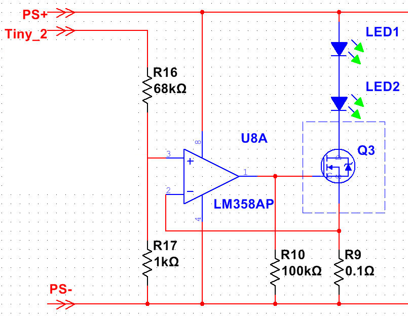

Hallo Markus,
ich befasse mich in meinem Studium mit hochleistungs LEDs und deren
Beschaltung für den Dauerbetrieb. Dazu verwende ich ebenfalls die
amerikanischen 18650 LI-ION Akkus.
Meine derzeitige Arbeit basiert auf einem ATtiny84 (für "nur leuchten"
tuts sicherlich auch ein tiny10 oder 5, musst mal schauen ob die PWM und
ADC können) welcher die PWM frequenz ausgibt und über ein Poti geregelt
wird.
Das PWM Signal geht über einen Spannungsteiler als Referenzspannung an
einen LM358, der widerum einen MOSFET ansteuert. Feedback bekommt der
LM358 über einen 0,1Ohm Shunt-Widerstand zwischen Sources des FETs und
Masse.
Die Spannung über den Shunt wird mit der Referenzspannung verglichen und
der MOSFET enstprechend nachgeregelt. Siehe hierzu den Plan im Anhang
Den Experten hier im Forum fällt nun auf, dass die Schaltung kleine
Tücken birgt. Sie ist nicht 100% präzise und der Regelkreis hinkt leicht
wegen der GateLadung und dem übersteilen PWM Signals am OP nach. Zur
Folge hat das ein kurzweiliges Überschwingen des Regelkreises.
Grundlegens funktioniert es aber zum "herumleuchten" ganz gut. Hierbei
musst du allerdings drauf achten, dass im MOSFET die überschüssige
Spannung in Hitze verwandelt wird --> Kühlen!
Durch das PWM schaltest du den Strom der LEDs schnell an und aus, im
on-cycle ist er jedoch relativ konstant, auch wenn du 4,7 oder 12V
anschließt.
Die näcste Stufe wäre aus dem PWM Siganl eine konstante Spannung in den
OP zu füttern, um den Strom durch die LEDs und den FET zu regulieren,
anstatt in an/auszuschalten. Daran arbeite ich gerade und suche nach
einer Lösung.
Ob meine Lösung allerdings auf deine kleine Platine passt.... In SMD
vielleicht!?! Hierbei aber unbedingt auf die Kühlung des FETs achten.
Grundlegend würde mich die Lampe mal interessieren. Gibts davon Bilder?
Felix
#3535484
@Primex (Gast)
>Masse.
Schon mal besser, aber es fehlt die Kompensation der Regelschleife. Die
KANN zufäälig auch so schon gegeben sein, weil der LM358 recht gemütlich
ist, muss es aber nicht.
Was man mit einer Kompensation leicht korrigieren kann.
http://www.mikrocontroller.net/articles/Konstantstromquelle#Konstantstromquelle_mit_Operationsverst.C3.A4rker_und_Transistor
Dazu reicht auch ein Streichholz . . .
Was aber gerade für Battriebetrieb eher unerwünscht ist. Hier sollte man
zu einem Schaltregler greifen, was aber bei 4V Akkuspannung und 3,3V
LED-Nennspannung schon problematischer wird.
>einer Lösung.
http://www.mikrocontroller.net/articles/Pulsweitenmodulation#DA-Wandlung_mit_PWM
Die LED muss auch gut gekühlt werden.
Gast #3535549
Den Artikel ahbe ich bereits gelesen, mir ist jedoch nicht ganz klar,
wie ich auf die Werte für den Kompensationskondensator und den
Widerstand komme.
In der Anleitung steht etwas von probieren, so ganz ohne Daumenwert und
wenig Erfahrung kann man eine Menge probieren. Der Ansatz für die
Bestimmung wäre hilfreich.
Außerdem: Verzerrt das nicht ein wenig, dass von mir gewollte "harte"
signal (Die Kontinuität der Lichtstärke während der On-zeit ist bei mir
im Vordergrund)
>>einer Lösung.
Habe ich ebenfalls gelesen, bei meinem Testaufbau mit einem RC Glied und
zwei Gliedern hintereinander an einen OP als Spannunsgfolger ergaben
sich leider recht unplausible Werte als Referenzsspannung am zweiten OP.
Teste das gerade noch weiter.
Gast #3536163
Die Testreiher ist abgeschlossen. Für mein projekt ist die Verwendung
eines Sallen Key Filters als Tiefpass zweiter Ordnung die am besten
geeignete Variante. Zwei RC Glieder hintereinander ergaben ähnliche
Werte, jedoch scheint der Sallen Key etwas stabiler zu sein.
Die von mir gewählte Grenzfrequenz beträgt 20Hz.
