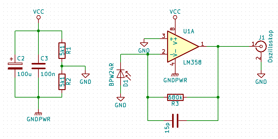

ich habe einen Transpimedanzverstärker mit einer Photodiode gebaut, um
die PWM der Hintergrundbeleuchtung eines Displays untersuchen zu können.
Es geht also um Frequenzen im Bereich von wenigen kHz. Dabei habe ich
mich orientiert an
https://www.mikrocontroller.net/articles/Lichtsensor_/_Helligkeitssensor#Konstantstromquelle_mit_Transimpedanzverst.C3.A4rker

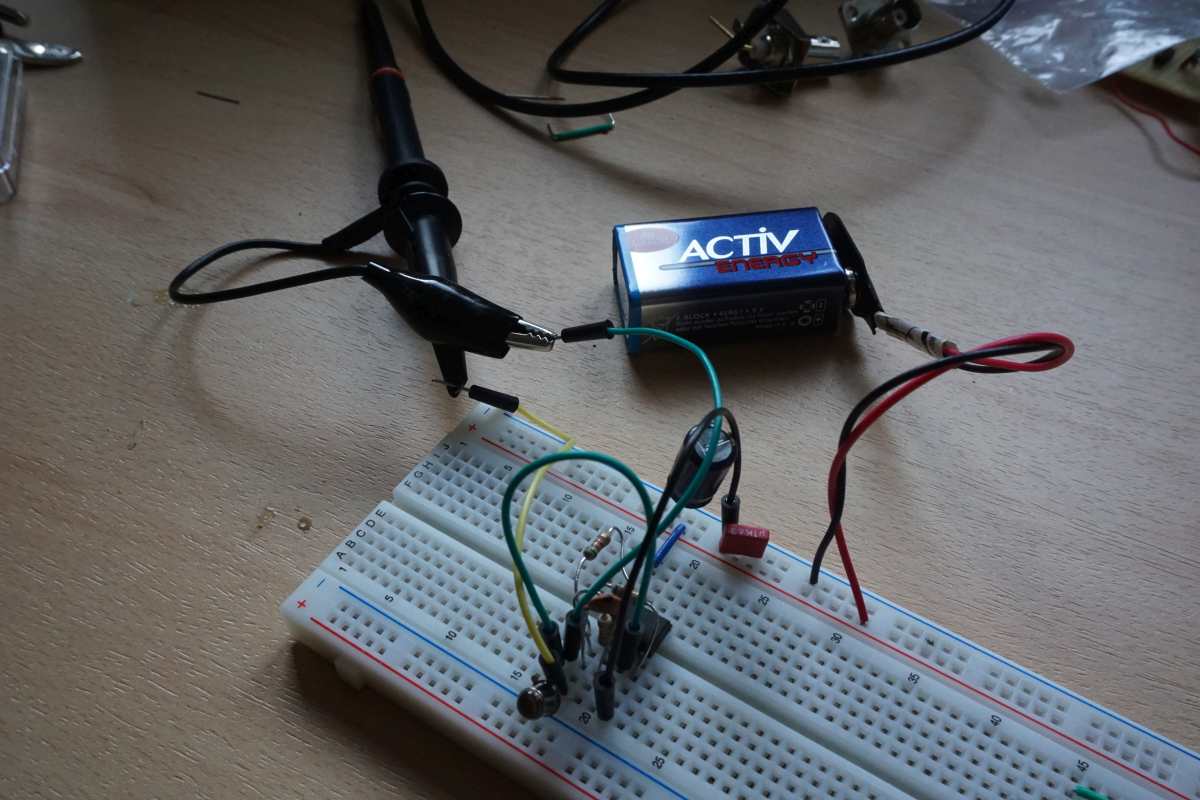

Die Schaltung ist im Moment auf einem Steckbrett aufgebaut. Die beiden
Screenshots aus dem Oszi sind von diesem Aufbau.
Ich würde die Schaltung nun gerne auf einer Lochrasterplatine löten und
in ein Gehäuse einbauen.

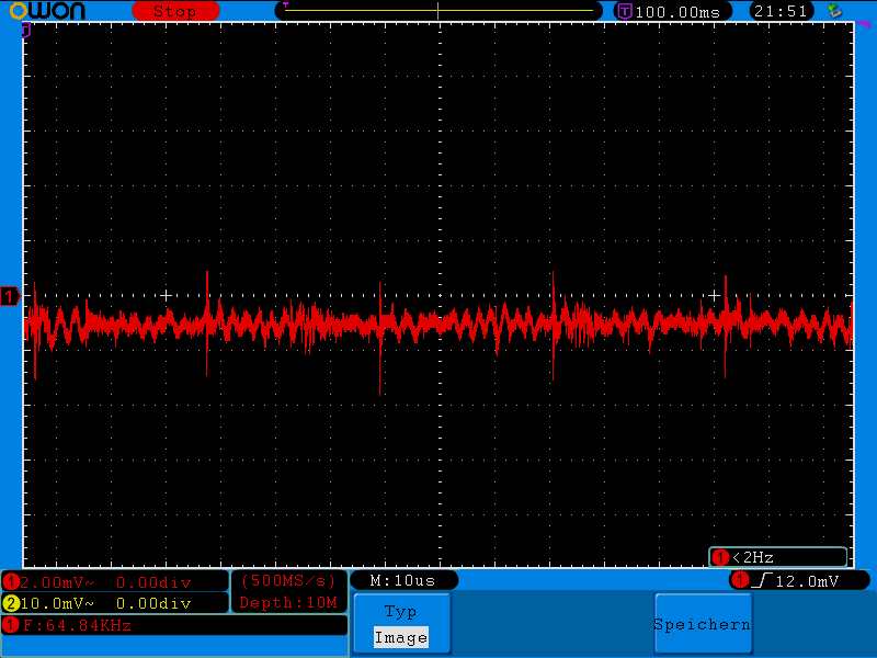

1. Ist es mit einfachen Mitteln möglich, das Rauschen weiter zu
vermindern?

Für weniger Rauschen kann man einen besseren OP nehmen - der LM358 ist
nicht gerade rauscharm. Auch kann es helfen, wenn die Photodiode etwas
Vorspannung hat.

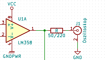

OP #4932000
Vielen Dank für alle Antworten. Ich habe noch einige Nachfragen:
ArnoR schrieb:
> Den Spannungsteiler kapazitiv abblocken.
Soll ich dazu einen Kondensator (z.B. 100nF) zwischen GND und GNDPWR
einbauen? Was ist der Sinn davon? GND stabil zu halten?
Bernhard S. schrieb:
> Ich finde die Schaltung nicht sehr geschickt, der Ausgang des OPV hängt
> um die 0V und damit auch die Eingänge. Irgendwie fehlt da entweder eine
> negative Supply oder man baut sich mit Widerständen als Spannungsteiler
> ein Mittelpotential.
Das verstehe ich leider nicht. Als Betriebsspannung verwende ich eine
9V-Blockbatterie (VCC und GNDPWR). Mit dem Spannungsteiler (5k1 und 5k1)
lege ich GND fest. GNDPWR ist nun die negative Versorgungsspannung und
liegt etwa bei -4,5V (bezogen auf GND). Ich tue hier doch genau das, was
du schreibst? Oder verstehe ich dich falsch?

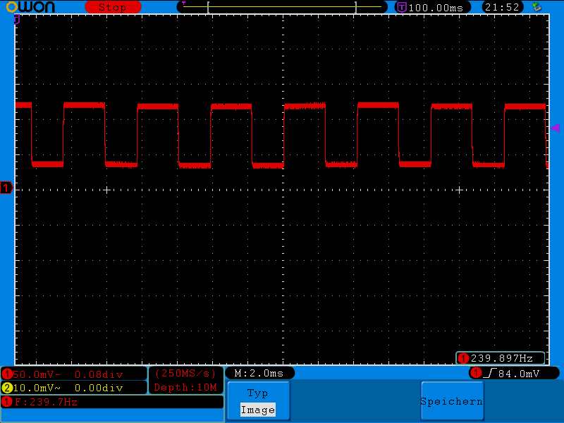

Der Ausgang des OPV liegt zwischen 0V und 4,5V (bezogen auf GND), je
nachdem, wie hell es ist. Der Screenshot des Oszis, der das Rauschen
zeigt, ist übrigens in AC-Kopplung aufgenommen, der andere Screenshot in
DC-Kopplung; das hätte ich besser im ersten Post noch geschrieben.
> Der Eingang des TIV ist niederohmig, deshalb braucht es keine 50 Ohm.
Verstehe ich leider auch nicht. Bei dem Ausgangswiderstand der Schaltung
geht es doch um die Verbindung zwischen Schaltung und Oszilloskop. Was
hat das mit dem Eingangswiderstand der TIV zu tun?
Lurchi schrieb:
> Bei der Geschwindigkeit eines LM358 braucht man noch keine 50 Ohm
> Terminierung. Dafür würde man einen ca. 50 Ohm Widerstand zwischen OP
> Ausgang und die BNC Buchse schalten. Die meisten OPs mögen keine
> Kapazitive Last am Ausgang (zumindest leidet die Phasenreserve) - um den
> OP von der Kapazität des Kabel zu isolieren schaltet man i.A. einen
> Widerstand wie bei der Terminierung zwischen OP und Ausgangsbuchse. Da
> sind dann auch etwas mehr als 50 Ohm erlaubt, z.B. 220 Ohm.
Nur um sicher zu gehen: Du meinst das so wie im Bild zu diesem Post?
Den LM358 habe ich genommen, weil er in dem Beispiel drin war und auch
bei mir vorrätig war. Ich werde mich dann mal auf die Suche nach einem
anderen OPV begeben.
Michael
#4932029
Ach! Den linken Teil hatte ich komplett übersehen, nein dann ist alles
in Ordnung. Jetzt verstehe ich auch Arnos Beitrag
Das solltest du unbedingt machen.

führen solltest. Was den Ausgang betrifft: Ich unterstütze die Idee mit
dem Serienwiderstand.
Würde ich auf jeden Fall machen, die VCC/2 (GNDPWR) würde ordentlich
AC-mäßig festzurren (mehr als 100nF!) daß da nichts wackeln kann.
Andernfalls wedelt der OP bei Belastung seines Ausgangs gegen GND(!) mit
der (gegenüber GND lose herumhängenden) Versorgungsspannung herum wie
ein Schwanz mit dem dazugehörigen Hund, wenn du Pech hast fängt es auch
noch an zu schwingen.

Bei Batteriebetrieb kann man auf die 100 µF an der Versorgung
verzichten.
Der Widerstand am Ausgang passt so wie gezeigt schon.
Gast #4932123
Was stört dich daran. Der OP arbeitet mit +/-2.5V und sowohl Ein- als
auch Ausgang liegen schön in der Mitte.
Gegen eine möglicherweise schädlichen Einfluss der Sperrschichkapazität
der PD könnte man sie mit einer kräftigen Gleichspannung in Sperrichtung
vorspannen.
n.b.
Auf die Zeitkonstante (680k||15pF) würde ich bei einem Steckbrettaufbau
nichts geben.

gezeigten Schaltung mit 50 Ohm belastet (vom Ausgang des OP-Amp 50 Ohm
nach GND).
Gast #4932702
Mit 50 Ohm Belastet wird die Virtuelle Masse nur, wenn der Ausgang
kurzgeschlossen wird und 50 Ohm für den Ausgang benutzt werden. Für
Viele OPs sind 50 Ohm sowieso zu niederohmig und selbst mit 50 Ohm
Eingang am Oszilloskop hätte man 100 Ohm als Last. Für ein DC Signal
hilft da auch ein Kondensator nicht viel sonst ist man auf etwa 1 mA
Ausgangsignal beschränkt - immer noch gerade so genug für ein Scope. Für
den Fall sollte man schon die 2. Hälfte vom LM358 als Puffer für die
virtuelle Masse nutzen.  Da sich alles auf die Virtuelle Masse bezieht,
macht es auch nichts wenn die etwas nachgibt.
Meist wird man Oszilloskop mit 1 M Eingangsimpedanz nutzen. Dann darf
der Widerstand am Ausgang auch größer (z.B. 220 Ohm-1 K) werden. Wegen
der Kapazität des Kabels kann da ein wenig Kapazität an der virtuellen
Masse nötig sein.
Die liegt im Bereich von 0,1-1kHz, also eher langsam.
>vermindern?
Warum? Du hast ca. 2mVpp Rauschen, das mindestens zur Hälfte vom Oszi
kommt. Die Nadelpulse sind induktive Einkopplungen von deinem
PWM-Generator
und deiner riesigen Masseschleife am Tastkopf.
https://www.mikrocontroller.net/articles/Oszilloskop#Tastk.C3.B6pfe_richtig_benutzen

Vergiss deine virtuelle Masse. Erstens ist die viel zu hochohmig und
zweitens brauchst du sie nicht. Mach nur eine Masse, das reicht. Für ein
paar kHz PWM braucht die Photodiode keine negative Vorspannung, die ist
auch so schnell genug.
Wenn du schon eine virtuell Masse nutzen willst, dann nimm den 2. OPV im
Gehäuse um diese niederohmig zu puffern! Sprich, der 2. OPV arbeitet als
einfacher Spannungsfolger zwischen dem hochohmigen Spannungsteiler und
der virtuellen Masse.
> PWM-Generator
Danke für den Hinweis. Die Nadelimpulse konnte ich mir wirklich nicht
erklären. Wenn ich später eine BNC-Buchse möglichst nah an den OPV baue,
sollten die induktiven Einkopplungen ja geringer sein.
Bedeutet das, dass ich pin 3 (+) auf GNDPWR (Minuspol der Batterie)
legen soll?
Lurchi schrieb:
> Für den Fall sollte man schon die 2. Hälfte vom LM358 als Puffer für die
Das habe ich ausprobiert, hatte dann aber am Ausgang des OPV im
Transimpedanzwandler eine regelmäßige Schwingung, deren Amplitude
deutlich größer als 2mV war. Leider habe ich keinen Screenshot am Oszi
gemacht. Ich hatte den Ausgang des zweiten OPV (der als Spannungsfolger
arbeiten sollte) direkt auf pin 3 (+) des OPVs im Transimpedanzwandler
gelegt. Falls das so nicht nachvollziehbar ist, kann ich das auch
nochmal aufbauen und einen Screenshot machen.
Wie kriege ich diese Schwingung weg?
Noch eine Frage zum Begriff "virtuelle Masse". Ich dachte eigentlich,
dass das Potential an Pin 2 (-) hier die virtuelle Masse ist, habe aber
den Eindruck, dass ihr GND meint.
Was genau meint ihr mit "virtuelle Masse"?
Viele Grüße und vielen Dank
Michael
#4933005
@Michael B. (mich_at_el)
Ja.
>legen soll?
Ja.
Miss erstmal nach, was da WIRKLICH schwingt. Vielleicht ist es nur ein
Meßfehler.
Nein, das ist die negative Versorgungsspannung, die manchmal gleich GND
sein kann.
Eben eine Masse, die aktiv hergestellt wird, in diese Fall durch einen
Spannungsteiler + OPV als Puffer. Eine echte Masse wäre z.B. wenn man 2
9V Blöcke in Reihe schaltet und den Mittelabgriff als Masse nutzt. Diese
Masse ist mit dem vollen Strom der 9V Blöcke belastbar. Der Unterschied
zur echten Mass ist halt, daß diese Masse ein wenig schlechter ist, d.h.
man kann nicht soviel Strom in diese virtuelle Masse fließen lassen und
HF-mäßig ist sie auch schlechter. Für viele Anwendungen reicht es aber.
