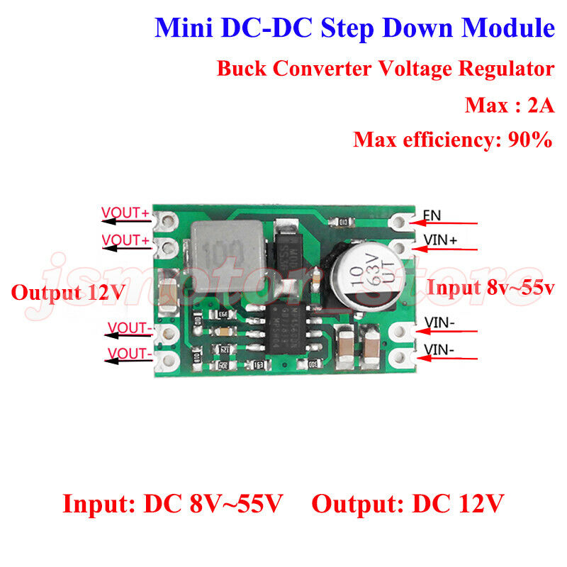

Man nehme einen BUCK DOWN conveter
z.b DC/DC 8v-55v to 3.3v 5v 9v 12v / 2A
mit LOW Impact and Anti-Inteference Ability
Was haltet ihr von dem Modul?
Sehe eine Zener Diode und div Kondensatoren.
fehlt diesem Modul noch der unterlast schutz als ELKO?
Und fehlt dem Modul noch der ESD Schutz?
Schmelzsicherung ist klar..
Ich danke für jeden TIPP
Möchte die schaltung so sicher wie möglich, aber auch einfach an mein
Auto anschliessen können :)
https://www.ebay.de/itm/DC-DC-8v-55v-to-3-3v-5v-9v-12v-2A-Buck-Step-Down-Converter-Power-Supply-Module/112598110833?_trkparms=aid%3D555018%26algo%3DPL.SIM%26ao%3D1%26asc%3D20140117130753%26meid%3Dcb7f27188e3c4aa2be50d4b173733a8f%26pid%3D100005%26rk%3D6%26rkt%3D12%26sd%3D253065170949%26itm%3D112598110833&_trksid=p2047675.c100005.m1851
LG Simon

#5896685
Weiß nicht ob mir so eine Angabe noch nie aufgefallen ist, aber warum
hat der Step-Down in deinem Post 8-55V Eingangsspannung für fixe 12V
Ausgangspannung?
Mit 0-8V sollte er genau so gut die 12V Ausgangsspannung regeln können
wie mit 8-12V Einangsspannung  - nämlich gar nicht.
Aber naja.
Gast #5896710
> Aber naja.
Korrekt. Da hat jemand zu viel aus dem Bild raus-radiert.
Es gibt den DC/DC in 4 Ausgangsspannungs-varianten:
> Output DC 3.3V/5V/9V/12V
Ab 8V Eingangsspannung stimmt halt nur für 3.3V/5V Ausgang.
Aber so ist das eben wenn Ebay-Produktfotos Datenblätter ersetzten. :-(

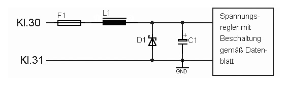

Diesert text gehört zum bild oben.
Die wesentlichen Komponenten sind (von rechts nach links):
C1, ein Elektrolyt-Kondensator, der eingangsseitige Spannungseinbrüche
überbrückt.
D1, eine schnelle Überspannungsschutzdiode (auch "Transient Voltage
Suppressor"-Diode = TVS-Diode genannt), die Überspannung vor der
eigentlichen Spannungsregelung nach Masse ableitet. Typische Vertreter
sind Dioden vom Typ P6KExx oder 1,5KExx (xx für die Spannung).
L1, eine Spule (Entstördrossel), die Nadelimpulse hemmt, die nicht vom
Elko C1 geglättet werden und die der Spannungsregler nicht mehr
ausregeln kann. Typische Werte liegen in der Größenordnung von 47 µH bei
einer auf die Schaltung abgestimmten Strombelastberkeit.
F1 eine Sicherungen, die auch dem Schutz der Überspannungsschutzdiode
dient, weil diese bei längeren Überspannungen überhitzen kann. Typische
Werte für die Sicherung liegen abhängig vom Strombedarf der Schaltung im
Bereich von 1 bis 3 A.

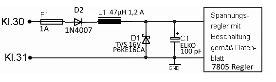

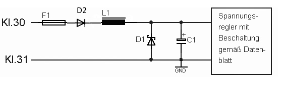

ach kann ich den verpolungsschutz so einfügen? D2 als Sperrdiode
billigste variante und Spannungsverlust kann ich ja locker hinnehmen.
Gast #5896862
Anja schrieb:
> bei Jump Start und Load Dump fliegt die Sicherung
warum ?
Lösung ?
denn:
Elko
ausregeln kann.
dachte dafür ist es gedacht...
#5896872
Anja meint wohl bei einer schwachen Batterie hat die Batterie einen
hohen Innenwiderstand und nimmt deswegen nur wenig Strom auf beim
Starten des Motors. Dann erzeugt die Lichtmaschine hohe Spannungsspitzen
die möglicherweise über dein Profil hinausgehen (von der Dauer und Höhe
der Spannungsspitzen).
Deine Schaltung muss das eben abkönnen (eventuell reicht eine träge
Sicherung)
Wie so ein Profil aussieht weiß ich auch nicht.
Gast #5896885
> Sicherung)
Dann fliegt halt die TVS-Diode ... und etwas später dann die Sicherung.
Die ist mit 600W (1ms) sowieso unterdimensioniert falls die
Zuleitungswiderstände (Drosselwiderstand) nicht hoch genug sind.
Simon schrieb:
> warum ?
lies das Datenblatt der TVS-Diode und vergleiche die Durchbruchspannung
mit der Pulsspannung für Jump Start bzw. Load Dump (letzterer ist im
obigen Dokument unrealistisch niedrig angegeben ich würde eher 40-60V
annehmen).
Simon schrieb:
> Lösung ?
Wenn Du dann die TVS-Diode richtig dimensioniert hast wirst Du
feststellen daß du einen Spannungsregler brauchst der mindestens
(kurzzeitig) 40-60V je nach Kfz-Hersteller aushält. -> einen für KFZ
spezifizierten Spannungsregler wie z.B. den LM2940 (Dieser schaltet bei
Load Dump ab um sich zu schützen).
Gruß Anja
Gast #5896911
> Gruß Anja
Super Danke hab die info ja von hier mit dem TVS16V:
https://www.mikrocontroller.net/articles/Kfz_Spannungsspitzenkiller_/_Transientenschutz
dachte die Diode reicht aus... hab die daten nun auch nochmals
angeschaut
zum teil werden sogar über 100V Ströme werden getestet
Test Level I/II/III/IV laut ISO 7637-1:
Impuls 1: -25/50/75/100V, Anstiegszeit 1us, Dauer 2ms, Innenwiderstand
Ohm, Wiederholrate 0,5 bis 5s, Prüfdauer 5000 Impulse.
Impuls 2: +25/50/75/100V, ansonsten wie Impuls 1
Impuls 3a und 3b: Impulspakete aus Impulsen mit -25/50/100/150V (3a)
bzw.
+25/50/75/100V (3b), mit Anstiegszeit 5ns, Dauer 0,1us, Innenwiderstand
50 Ohm, Wiederholrate 100us, Paketdauer 10ms, Pause zwischen Paketen
90ms,
1 Stunde Prüfdauer.
Impuls 4: -4/5/6/7V über 20 Sekunden
Impuls 5: 40-400ms langer Puls von 26.5/46.5/66.5/86.5V mit 0.1-10ms
Anstiegszeit, Innenwiderstand 0.5-4Ohm
jump start/starting aid: mehrere Minuten 24V (genauer: 28.8V) für 60sec
charging: 17V für 60min
also diese TVS-Diode?
https://www.mouser.ch/ProductDetail/STMicroelectronics/15KE100A?qs=sGAEpiMZZMvxHShE6Whpuwi55a%2FW5wKwqGKDwPIyYnA%3D
jezt bin ich gerade verwirrt..
Den im Beitrag von hier mit dem TVS16V steht :
Funktionsweise
Die Drossel L1 filtert hohe Spannungen mit hoher Frequenz und verhindert
so, dass diese an die nachgeschaltete Elektronik weitergeleitet werden.
Die Suppressordiode D1 wird bei Spannungen oberhalb ihrer
Durchschlagspannung von 15,2 V leitend und schließt den Eingang mit
Masse kurz, so dass auch längere Impulse mit zu hoher Spannung
abgeleitet werden.

#5897181
Zu teuer
https://www.ebay.de/itm/XL7005A-DC-DC-Step-Down-Adjustable-Power-Supply-Module-Buck-Converter-5V-80V/142739389707
ist besser geeignet, weil der XL7005 satte 80V aushält.
Davor eine Diode, damit der Eingangs-Elko Spannungsausfälle überbrücken
kann,und eine Drosselspule, damit keine Störungen ins Bordnetz kommen,
und fertig. TVS wegen der hohen Spannung nicht nötig, die 33uF am
Eingang reichen als Puffer.
Aber als Ausgangsspannung sind keine 12V drin, nur 5V oder gar wenn es
erst als allerletztes ausfallen darf 3.3V.
Der Vorteil der Schaltregler: Sie haben kein Überhizungsproblem bei
hohen Eingangsspannungen. Der Nachteil: Sie stellen eine Last mit
negativem Widerstand dar.
