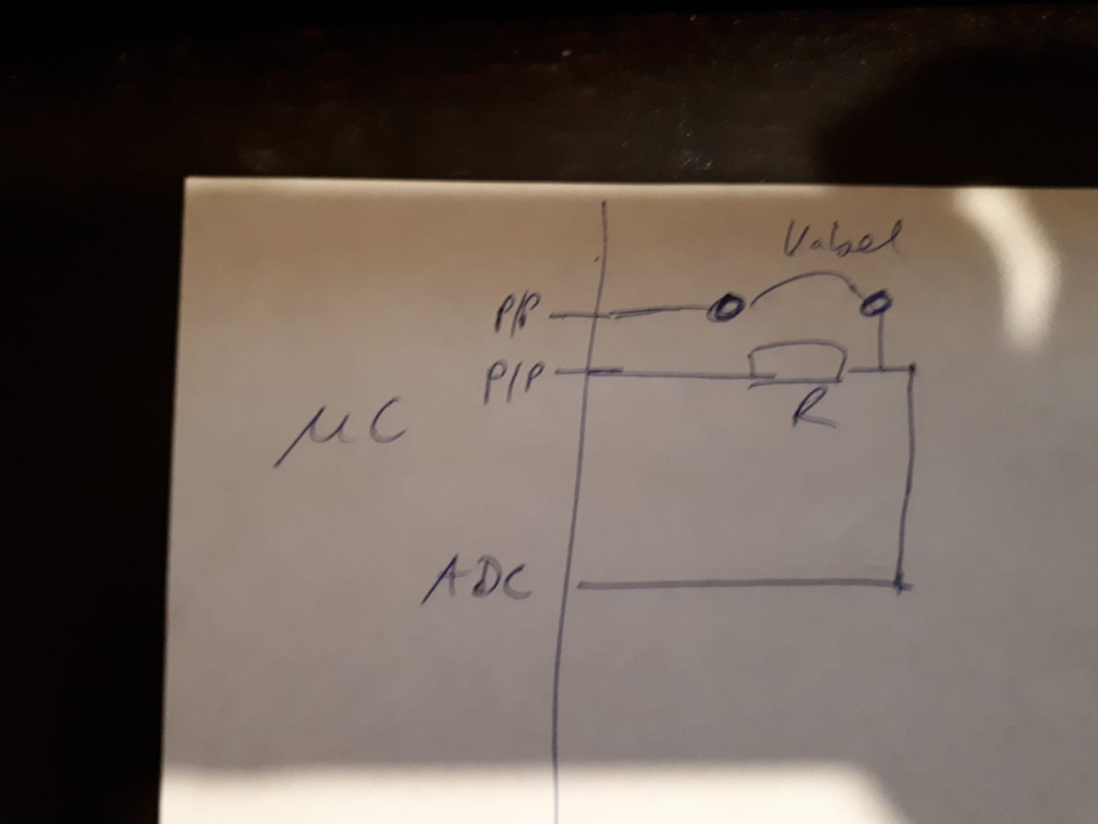

ich möchte einen Kabeltester bauen. Die Kabel sind 6 polig und haben
teilweise Brücken drin (d.h. Pin1 Stecker 1 geht auf Pin5 und Pin7
Stecker2).
Ich möchte die Kabel testen und auf einem Display den Typ des Kabels
anzeigen und erkennen ob ein Fehler vorliegt.
Ich möchte einen SMT32F103 verwenden (das ist mein Standardboard und
display etc. läuft schon daran).
Meine Idee:
Stecker 1 alle Pins jeweils an einen PushPull Ausgang des µCs. Alle auf
Open Drain schalten
Dann Pin 1 Stecker 1 auf 3,3 Volt  einschalten (PushPull Pin aktivieren)
und an Stecker 2 an 6 Ports das Ergebniss einlesen. Dann mit Pin 2
fortfahren ....
Sollte ja klappen.
Wäre es auch möglich relativ einfach den Widerstand der Verbindung zu
messen um das Ergebniss zu validieren, es könnte ja ein Kontakt nur
schlecht vorhanden sein?
D.h. Stecker 1 an die Pins eine PushPull mit Widerstand und Stecker zwei
eine Pushpull und dann auf Low schwalten. Somit muss bei Verbindung ein
Strom fließen. Einen ADC Port an die Stelle nach dem Widerstand und
Spannung messen.
Der Strom müsste ja relativ genau sein (UB/R). Zur Not versorge ich den
µC aus einem Festspannungsregler und nehme dies auch als
Referenzmessspannung?!?..
Geht es mit einfachen Mitteln noch genauer? Stromquelle?

Ich würde es mal so wie im Bild versuchen. Denke aber, dass die internen
Fets einen ziemlich undefinierten Widerstand haben. Deswegen die Frage
ob es mit ner Iref und externen Fets irgednwie besser geht (irgend ein
Festspannungsregler mit R oder so)...
Rede jetzt nicht von irgendwelchen Multimetergenauigkeiten, aber bisser
als ein Schätzwert.

Ich will prüfen wie es verschaltet ist (welcher typ) und ob es
funktioniert. D.h. alles > 100 mOhm ist wahrscheinlich kaputt. Ich
dachte nur, dass man es "sicherer" machen kann.
Oder ist es sinnvoller ein Rechtecksignal drüber zu schicken und die
ankommenden Pulse zu zählen um Kabelbrüche zu erkennen?
Wahrscheinlich ist das mit der Widerstandsbestimmung Quatsch.
Ich mache es einfach mal so wie oben im Bild nur das ich vor das Kabel
noch einen Angstwiderstand setze. Dann müsste ich ja die halbe VCC
messen wenn das Kabel an diesr stelle Durchgang hat.
Danke für alle Antworten, hat mich weiter gebracht.

#5985336
Na, dann reicht es dir also, alle belegten Steckerpins nacheinander auf
High zu schalten und zu sehen, wo du ein High zurück bekommst. Wenn du
während der Messung noch ordentlich am Kabel wackelst, dann kannst du
eventuell sogar schlechte Lötstellen entdecken. Das geht aber mit einer
Sichtkontrolle genau so gut...
Viel Spass und Gruß
Rainer

Naja, im Prinzip gar nicht so schwer. 6 schaltbare OpAmp-Stromquellen,
die z.B. 100mA auf die einzelnen Leitungen geben. Bei 100mOhm fallen da
dann 10mV ab. Das mit 6 weiteren OPs verstärken (so ca. 300x bei
3.3V-ADC und nicht geforderter Präzision) und den ADC damit füttern.
Dafür dürften 12 OPs der LM324/LM358/etc-Reihe ausreichen.
Gast #5985339
Ist verschweißt....
Macht da pulsen Sinn? D.h. Rechteckimpulse zählen?
Wie würde das dann aussehen? Die Stromquellen müssten ja schaltbar sein,
brauchen also ja einen Leerlaufpfad...

Entweder schliesst du die mit einem Transistor kurz (LL-Pfad) oder
schaltest mit selbigem deren Versorgung an/aus.
Ein Leerlaufpfad ist nicht zwinged notwendig.
Gast #5985347
0der aber du gibst mit einem DAC die Soll-Grösse vor. Oder die
Sollgrösse wird mit Tansistor auf 0 gezogen.
Siehe Artikel Konstantstromquelle. Ich würde mit Bipolar oder FET und
OpAmp aufbauen wie dort beschrieben.
600mA kurzschliessen verbrät zuviel Strom, als dass mein Gewissen sauber
bleibt. Das hat auch nichts mehr mit "Betriebsausgaben" oder "Bei
Werkzeug muss das halt so sein" zu tun.
Daher die Versorgung der einzelnen Quellen oder die Sollgrösse schalten.

Du gibst einfach der Reihe nach auf jeden Pin ein Signal und guckst, wo
es überall an kommt. Für jede mögliche Verbindung merkst du dir, ob eine
Verbindung vorhanden ist oder nicht. Bei 6 Pins gäbe es z.B. 15 mögliche
Verbindungen, so dass ein Kennwertes mit 15 Bit als Typinformation das
Kabel inklusive aller Brücken beschreibt.
Solange ein Prüfling genau die selben Vebindungen besitzt, misst du den
selben Kennwert und es entspricht diesem Typ. Wenn er nicht
funktioniert, stimmt der Kennwert nicht überein und es entspricht nicht
diesem Typ. "Nicht funktionieren" kannst du prinzipiell nicht von
"anderer Typ" unterscheiden, es sei denn, deine Kabel sind so
verschieden, dass du über den Hammingabstand der Kennwerte kleinere
Abweichungen als "Fehler" betiteln kannst.
