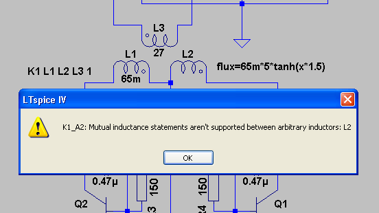

Wie man bei einer Induktivität eine Sättigung verpasst
habe ich inzwischen herausbekommen:
flux=Induktivität*5*tanh(x*Sättigungsstrom)
Unter Strg+rechte Maustaste als Wert eingeben.

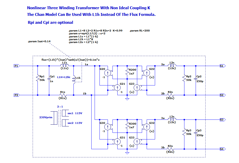

Nun habe ich gedacht man könne bei gekoppelten Wicklungen
einer Spule eine Sättigung verpassen und LTS rechnet
das auf die anderen Wickel um. Bekomme dann aber eine
Fehlermeldung.
Was ist zu tun?
LG
OXI
Im Prinzip muß man ein Ersatzschaltbild des Trafos mit EINER
Hauptinduktivität machen. Diese Hauptinduktivität muß man dann mit dem
Chan-Hysteresemodell spezifizieren. Lies mal bitte die Help.
Vielleicht mache ich ja morgen ein "schönes" Beispiel, wenn sonst keiner
eins macht was ich ja leider befürchte.
Helmut

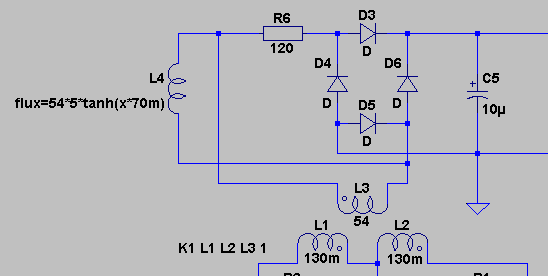

So. Ich habe eine "flache" Lösung gefunden:
Eine nicht induktiv-gekoppelte Sättigungsinduktivität L4
parallelschalten.
LTs verlangt dabei Entkopplungswiderstände. Bitteschön
habe je 10R für Rser eingesetzt, stören nicht weiter
und den realen Wert halt extern als R6 dazu.
Die Induktivitäten passend gerechnet und den Wert für
den Sättigungsstrom auch.
Rennt :-))))))
Jetzt muss ich L4 noch unauffällig an den Trafo schieben
und gut ist.
Aber jetzt bin ich neugierig wie Du das machst Helmut.

OK. Hier ein Beispiel mit dem Flux-Modell.
Werde mich morgen mal an dem Chan-Modell versuchen. Dazu muß man die
Chan-Modell-Parameter an L1h setzen. Das Chan-Modell hat auch noch eine
Hysterese-Kurve.
Das ist bei mir nur ein Parameter mit dem ich die Streuinduktivität
berechne. Den Parameter hätte ich auch y nennen können.

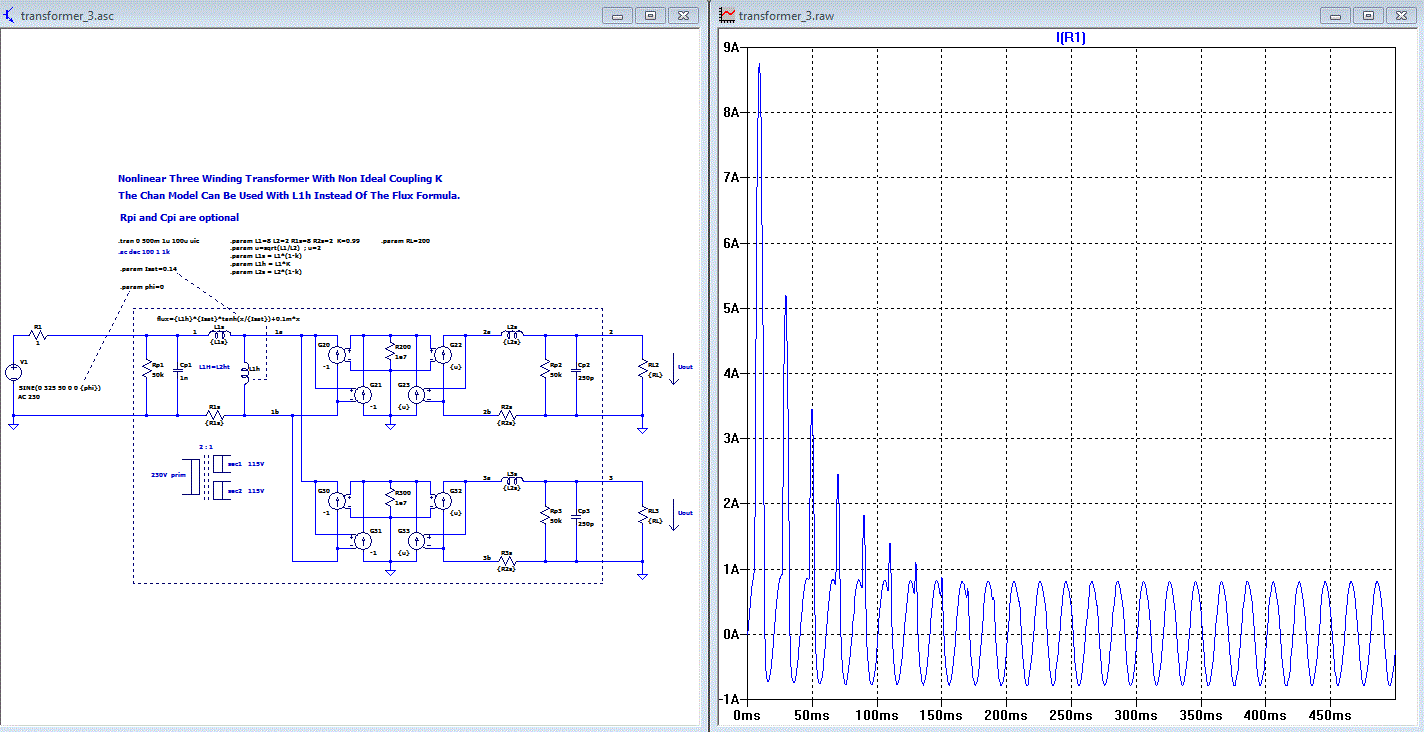

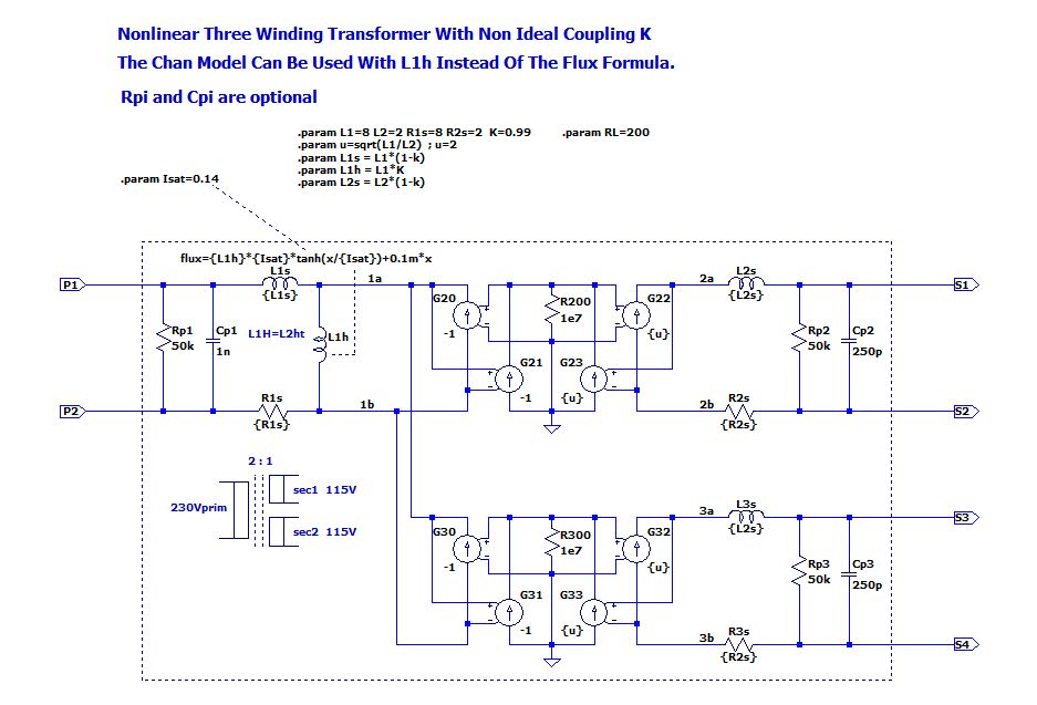

Meine Schaltung ist im Prinzip eien Netztrafo 230V mit 2
Sekundärwicklungen von jeweils 115V.
Der besteht aus der Hauptinduktivät(Magnetisierung) L1h und dessen
Streuinduktiviät L1s. Sekundär gibt es dann noch die Streuinduktivitäten
L2s und L3s. Die Kopplung geschieht mit den gesteuerten Quellen die
ideale Transformatoren mit der Übersetzung ü darstellen. Rpi und Cpi
sind Parsitics. Die kann man auch erst einmal weglassen.
> Ich muss mich erstmal mit dem Generatorsymbol anfreunden.
Ich habe kein Symbol vom Trafo gemacht. In meinem Schaltplan ist nur ein
Trafo-Bildchen sozusagen als Kommentar.
Natürlich würde man aus der Trafo-Ersatzschaltung jetzt ein Subcircuit
oder zumindest einen hierarchischen Schaltplan machen, damit der
Top-Level Schaltplan übersichtlicher wird.

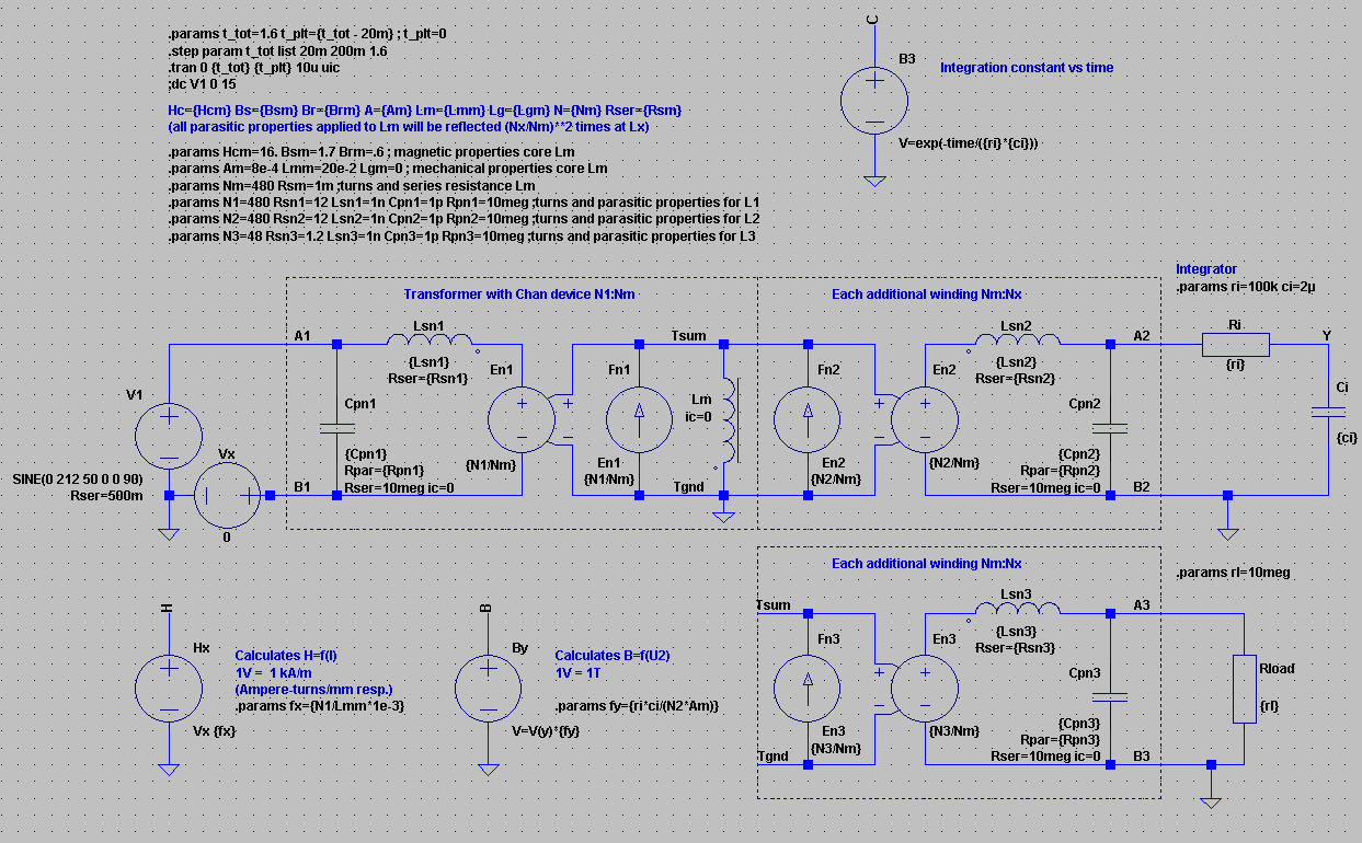

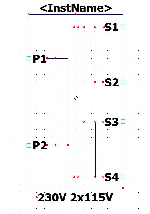

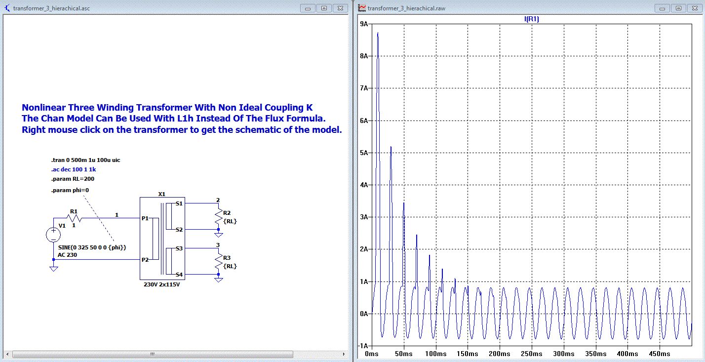

Im Anhang mal ein Beispiel wie man das hierachisch aufbauen kann. Die
"lower level model" files(.asc, .asy) müssen im Ordner des top-level
Schaltplanes sein. Die beiden Filenamen müssen exakt gleich sein.
> Bei dem hirarchical Bild fehlt bei mir der Trafo.
Ein Verzeichnis anlegen, z. B. C:\Test
Dort den zip-file entpacken. Da sind alle 4 Dateien drin. Auch die
Symboldatei Tr_230V_2x115V_flux.asy
Mit der .plt Datei kann man Plotsettings speichern.
Das habe ich gemacht. Die asy ist auch dabei. Geht aber trotsdem nicht.
Ich schaue mal was bei Rumgucker anders ist ...
Die lib-Datei feht bei Dir.
LG
OXI
Wenn du das Symbol in deinen Schaltplan einfügen willst, dann geht das
wie folgt.
F2
Ein Dialog zum hinzufügen von Bauteilen geht auf.
Top Directory: hier das Verzeichnis des Schaltplanes wählen.
Jetzt werden alle Symbol angezeigt die in diesem Ornder sind.
Dort kann man jetzt das Trafosymbol auswählen.
Ja ich gebe zu, daß diese fundamentale Vorgehensweise nicht direkt
beschrieben wird obwohl man das immer wieder benötigt, wenn man "fremde"
Symbole verwenden will.

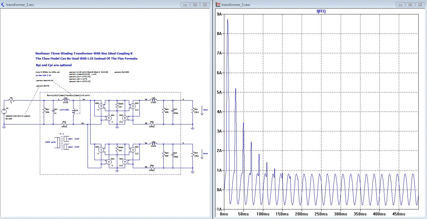

Um mein hierarchisches Beispiel auszuführen muß man nur die zip-Datei
entpacken und dann den .asc File mit LTspice öffnen. Dann RUN drücken.
Also einfacher geht es nicht mehr.

Bei einem hierarchischen Schaltplan ist das "Subcircuit" selber ein
Schaltplan(.asc).
Natürlich wäre eine Lösung mit Subcircuit(SPIEC-Zeilen) auch
"hierarchisch", aber in LTspice meint man bei hierarischen Schaltplänen
eben nur Schaltpläne.

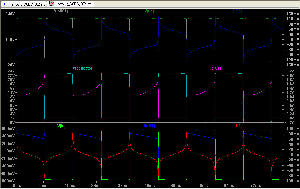

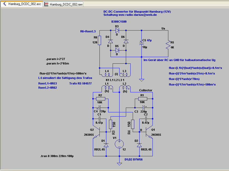

Guten Abend zu später Stunde.
Anbei die fertige Simulation der Schaltung. Einfach die angefügte
asc-Datei
mit Ltspice öffnen und loslegen. :-))))))
Für das Publikum habe ich die Schaltung und wichtige Oszillorgamme
als png beigefügt.
Was diese Schaltung ausmacht, sie wird vom Sättigungseinsatz des
Übertragerkerns getriggert. Beachtet IL4 rotes Oszillogramm in der raw.
Das bietet diverse Vorteile die ich hier jetzt nicht ausbreite weil off
toppich.
Dafür brauche ich ein Trafomodell mit Sättigung. Das bewerkstelligt
die Induktivität L4 in der Simulation. Dafür der Thread.
Eine Simu mit Chan-Model die ohne Klimmzüge funktioniert steht noch aus.
Ohne Trafomodell mit Sättigung arbeitet die Simu nicht korrekt, die
Periodendauer wird u.A. unmöglich lang.
Wenn Ihr bei dem Wert für L4 einfach nur {i} eintippt, könnt Ihr das
selbst simulieren.
Ach ja, V(n001) ist vor dem Gleichrichter. Und mal wieder das alte
Ltspice-Leid:
Mit 47µF rennt die Soft sich einen Wolf. Deshalb die 10µ für C5.
LG
OXI
