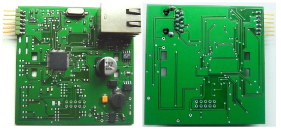

Wir entwickeln eine Bus Coupling Unit für KNX Systeme. Die BCU existiert
schon aus einer Diplomarbeit von 2009, mit dem vorhandenen MC aber
deutlich zu schwach ist für weitere Arbeit wie mir gesagt wurde.
Meine Aufgabe ist es einen MC in diese BCU zu setzen der mehr RAM hat
damit damit weiter gearbeitet werden kann. Wenn die Zeit noch existiert
diesen auch noch zu programmieren wenn Möglich.
fchk schrieb:
> Wofür braucht Ihr noch 5V? Kannst Du das nicht wegoptimieren?
Leider nein, die BCU hat einen Aufsteckplatz für KNX TP Module, diese
Module laufen in der Regel bei 5V - laut den Aussagen der Diplomarbeit.

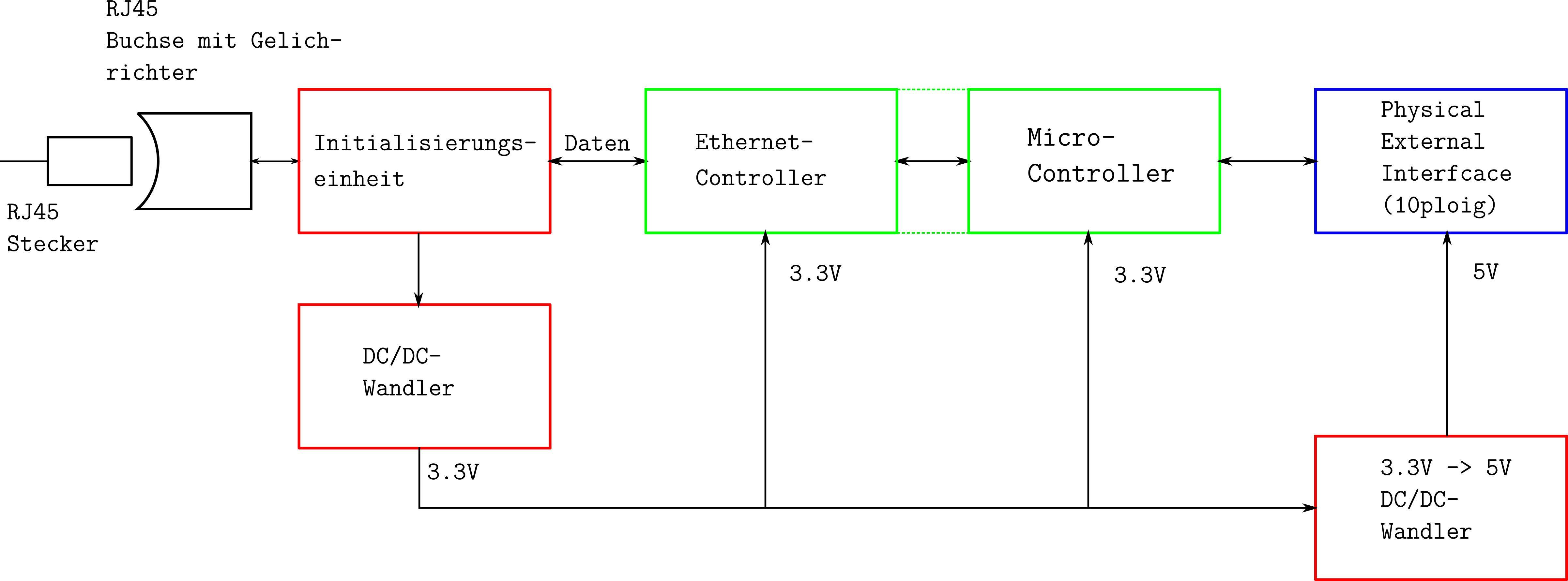

Ich lege mal das Blockschaltbild der Diplomarbeit hinein und meine
Erweiterung wenn möglich. Block 1 ist die alte Version, Block 3 ist das
was ich mir überlegt habe.
Wenn das nicht möglich ist, die DC /DC Wandler zu reduzieren ist das
nicht schlimm. Es geht hier halt nur möglichst um Platzsparung da die
BCU eine größe von 70 mm x 70 mm hat, wenn es geht halt aber kleiner
sein soll.

OP #6107275
Was mich halt an der Diplomarbeit wundert was hier jetzt schon
beschrieben wurde, dass Begriffe wie PHY oder RMGII gar nicht
auftauchen.
Der Aufbau ist fast 1zu1 wie im Blockschaltbild zu sehen. Leider kann
ich das Vollständige Schaltbild nicht zeigen, da ich es gar nicht vor
mir habe. Hatte ich noch nicht angefragt.
Er schließt das Ethernet Kable an eine RJ45 Buchse, das führt er dann
weiter zur Initialisierungseinheit LTC4257 bzw auch zum MC. Dann wird
Power Converter LM2594HVM3.3
verwendet um die Spannung vom LTC auf 3.3V für den MC PIC18F67J60 zu
bekommen.
Die 3.3V wandelt er dann mit einem Spannungsverdoppler und
Spannungsregler in 5V. Dann wird der MC verschaltet und am Ende kommt
der PEI Konnektor.
Zusätzlich gibt es noch eine ICSP Schnitttselle um das ganze pit PICkit2
zu programmieren.
> mir habe. ...
Waere ich auch etwas vorsichtig mit sowas. Oder hats dir die Hochschule
explizit erlaubt, Schaltbilder, etc. ins www zu stellen?
Das Board sieht ja auch noch nicht so arg dicht bestueckt aus (viel
Gruen, wenig Pads).Da wuerde sich sicherlich die selbe Schaltung auf
deutlich engeren Raum quetschen lassen koennen. Aber das waere auch
wieder eine eigene Arbeit - die man sich nur aufhalsen lassen sollte,
wenn man schon mit der entsprechenden Layout/Schaltplan-SW vertraut ist.
Gruss
WK

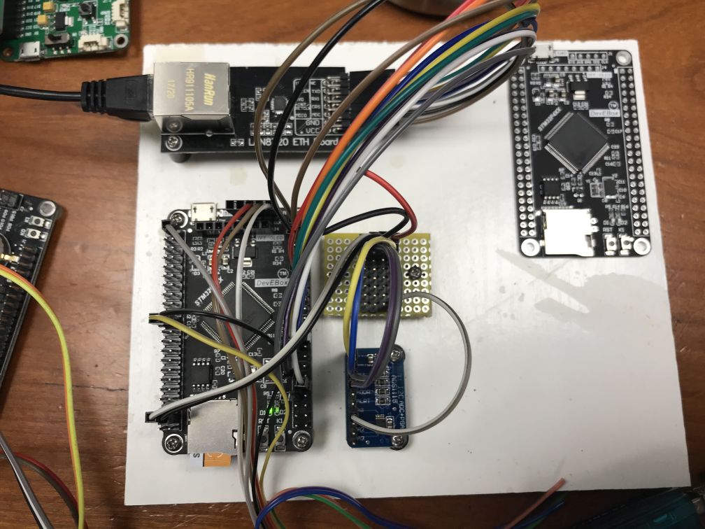

Gast #6107419
ich habe noch ein älteres Board mit LM3S8962, ein Cortex-M3 mit
eingebautem 100 MBit PHY. Nachteil: gibts nicht mehr, auch der µC ist
nicht mehr empfohlen für neue Designs. Alleine die CPU kostet jetzt über
30€, wow, was für ein Sammlerstück habe ich denn da?
Und das Board hat auch PoE, habe mal in den Schaltplan geschaut: da ist
eine PoE Ethernet Buchse da kommt POE+ und POE- raus, die gehen auf
einen TPS237x und dann auf einen DC-DC LM2594 oder MAX5035. Sieht gar
nicht so aufwändig aus.
Alternativ haben die STM32F407 viel Power und einen EMAC, brauchen aber
noch einen PHY dazu. Diese Teile bekommt man zusammen für <15 € beim
Chinesen, reicht vielleicht für einen Testaufbau wie mein Testbrettl :)
Der schafft HTTP mit Websockets, MQTT und TFTP gleichzeitig, ein
bisschen KNX Stack müsste auch noch reinpassen.
BCU: da kommen normalerweise die 5V raus, aber nur schwach belastbar
weil die Spannung vom KNX Bus genommen wird.
