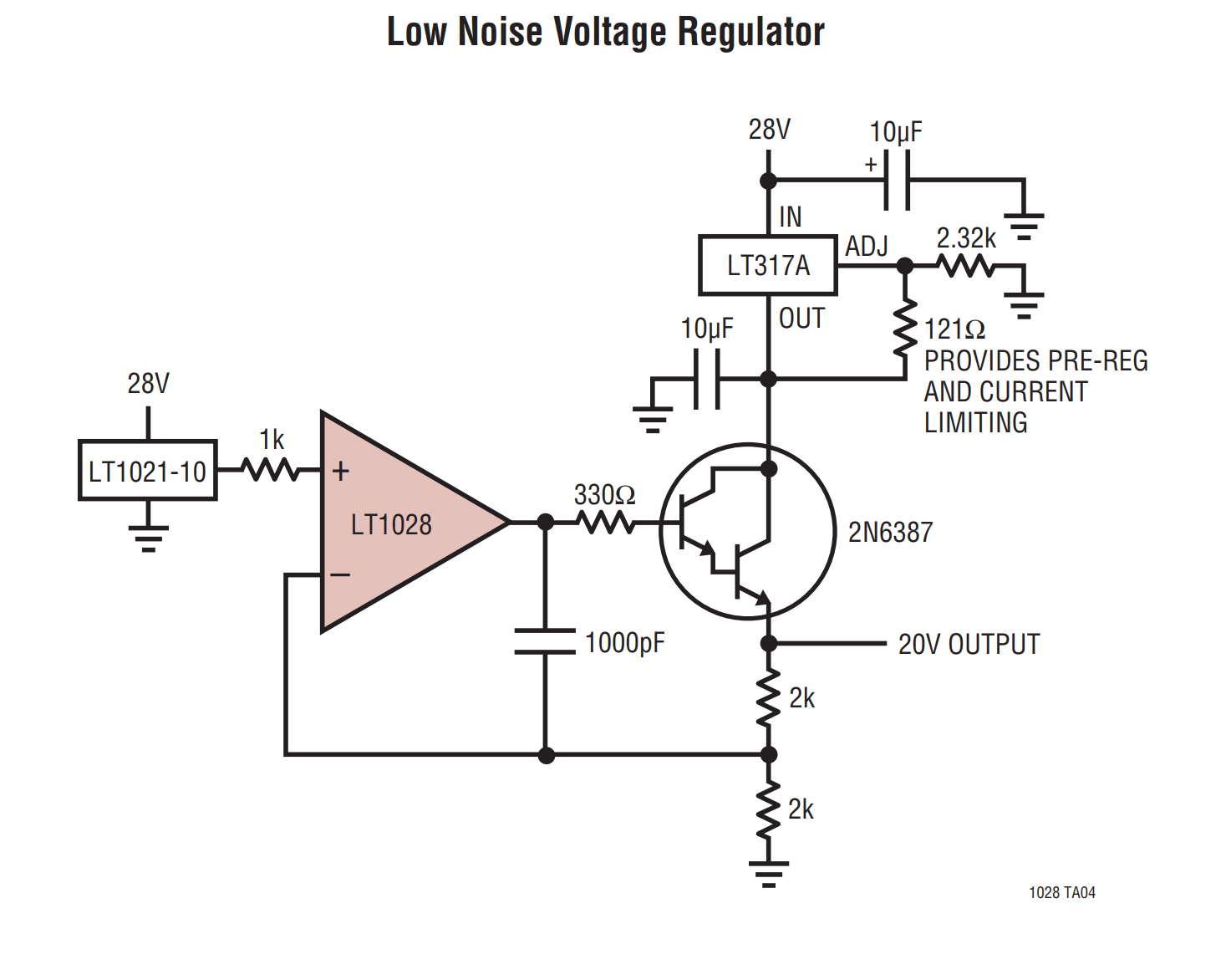

Ich baue gerade an einem Netzteil das möglichst genau 18V @ 500mA
ausspucken und dabei wenig rauschen soll, (vielleicht so <20uVeff im
Audiobereich. Just for Fun!) es gibt einen Vorregler um einen uA723 der
~20.5V ausspuckt. Der Nachregler ist im Moment ein LT1085 in Verbindung
mit einer TL431 Referenz, der Regler ist ohne Referenz aber schon nicht
super stabil.
Für unwesentlich mehr Geld als der LT1085 kostet könnte man auch einen
OPV Regler benutzen, das wollte ich schon immer mal versuchen.
Strombegrenzung macht mein uA723, das ist unkritisch.
Im Anhang ein Ausschnitt aus dem Datenblatt des Low Noise OPVs LT1028,
ein Nachregler für Empfindliche Schaltkreise. Natürlich ist das Low
Noise verschwendet, ein OP27 ist eine bessere Wahl. Ich habe das
simuliert (siehe Anhang) und mit einem Sziklai-Paar versehen, die ~1.4V
Dropout an einem Normalen Darlington sind bei 2V In/Out Differenz zu
knapp. Wirklich beeindruckend finde ich wie die Schaltung auf
Lastwechsel reagiert, auch mit 100pF zwischen inv. und n.i. Eingang ist
sie stabil und "schafft" <10mV Ripple am Ausgang beim Wechsel 0.5A ->
0A.

Jan K. schrieb:
> Das
> einzige Problem ist das ich nur 2V zur Verfügung habe die als "Dropout"
> am Transistor hängen bleiben dürfen, bei 1V sollte die Regelung noch
> arbeiten.
Das wäre dann "deine Hausaufgabe", es zu testen.... ;-)

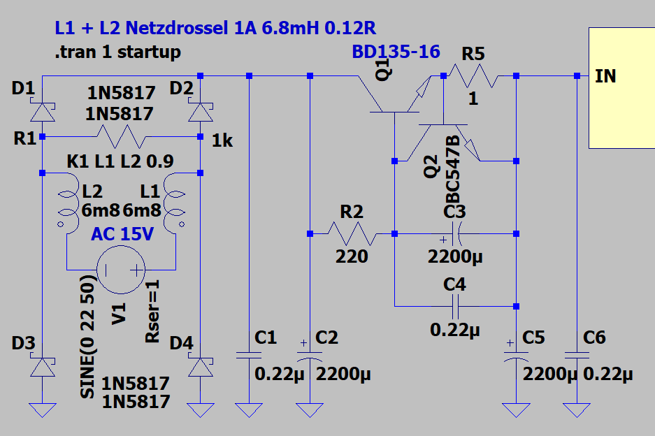

Naturgemaß sind Längsregler mit PNP ja mit weniger Drop zufrieden; ich
habe das allerdings (in dieser Schaltung) nicht gemessen.
Falls du (mal) etwas mehr Rohspannung zur Verfügung haben solltest, wäre
empfehlenswert, dem 723 nur das gerade Nötigste an Spannung anzubieten,
um ihn kühl zu halten.
Das könnte z.B. mit einer Vor-Stabi (Sziklai mit definiertem
Arbeitspunkt) realisiert sein:
Beitrag "Re: DCF-Disziplinierung eines OCXO - Re-Design (Rev. II)"
Ich habe mit absoluten Standard-Bauteilen aus dem Fundus damit für die
B-Spannung dieses Längsreglers bereits ohne Weiteres <=11 uV Rauschen
@100 kHz BB. erreicht, was sicher noch Luft nach unten bietet. :-)
Jan K. schrieb:
> und dabei wenig rauschen soll, (vielleicht so <20uVeff im Audiobereich
Da es sich ja um eine konstante Spannung handelt, ist das einfach:
Abblocken mit einem grossen Kondensator am Ausgang.

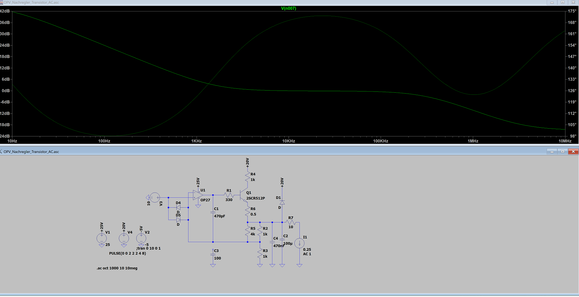

Die Last ist unbekannt, das kann auch ein Kurzschluss sein. Ich habe
versucht mir die Phasenreserve anzusehen, tue mich mit der Auswertung
aber schwer.

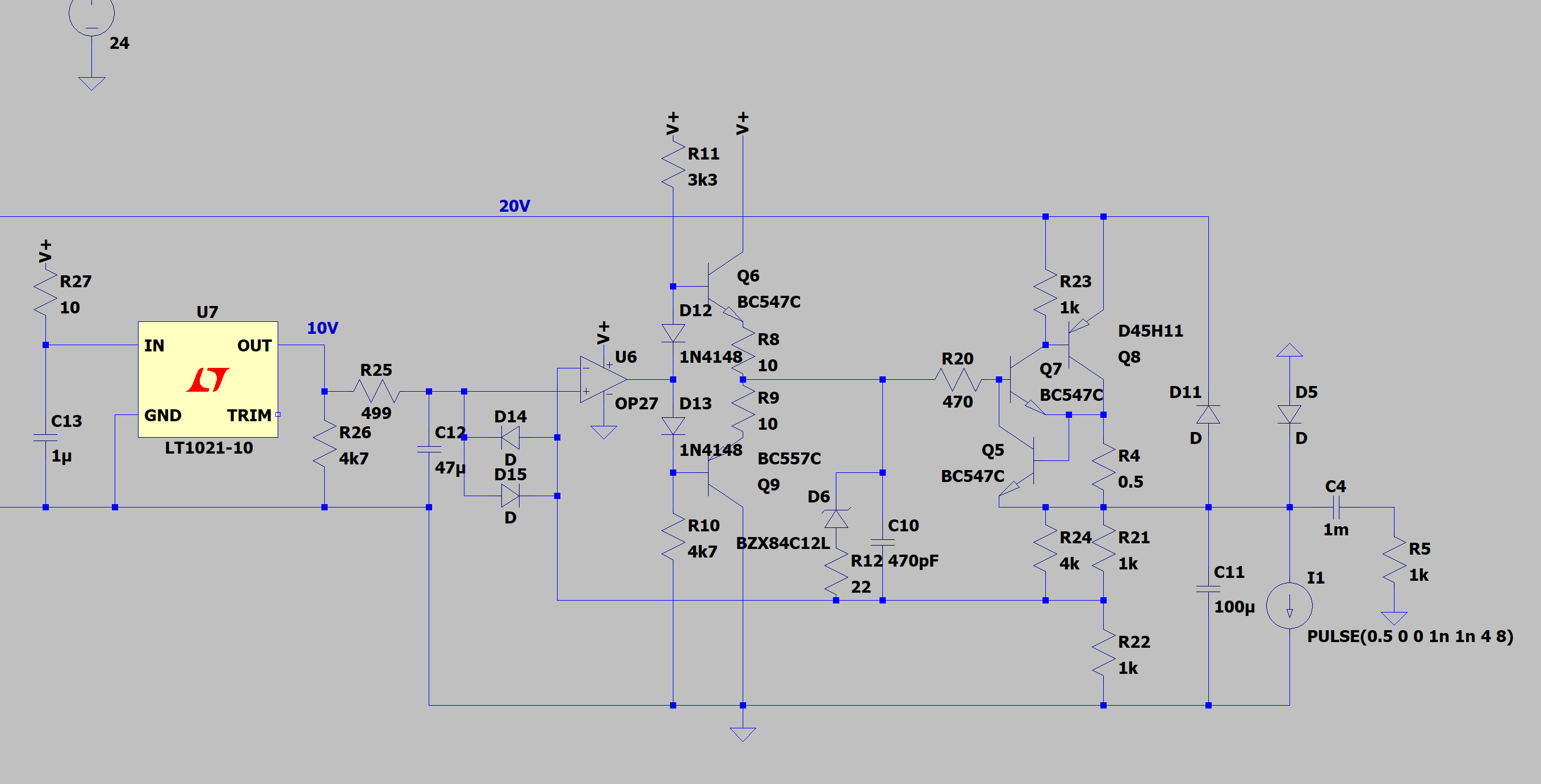

Ich habe mir eine ziemliche Brechstangenlösung einfallen lassen die laut
Spice super funktioniert. Eure Meinungen sind erwünscht, der Ehrgeiz hat
mich gepackt das mit einem OPV zu erledigen. Ob ich diese Lösung oder
die von "Michael M." verwende muss ich mir überlegen, zumindest in der
Theorie soll es funktionieren.
Schauen wir mal die originale Schaltung von LT an. Schließt man den
Ausgang Kurz sodass der 317 den Strom begrenzt liegt der invertierende
Eingang vom OPV auf 0V, der n.i. Eingang auf 10V. (die internen
Schutzdioden ignoriert)
Der OPV hat keine Möglichkeit zu regeln, egal ob es eine negative
Versorgungsspannung zusätzlich gibt oder nicht. Der Ausgang wird
versuchen in die Basis des Darlington so viel Strom zu treiben bis die
Strombegrenzung anschlägt, 330Ohm sind niederohmig sodass viele mA
fließen könnten. Löst man den Kurzschluss kommt der OPV wieder in seinen
Arbeitsbereich, muss aber so schnell reagieren. ich vermute das das
einen bösen Überschwinger gibt, erst recht ohne Ausgangskondensator. Es
kann sein das das mit dem LT1028 klappt, ich finde es aber sehr sehr
unschön.
Die Lösung ist einfach, über den 1000pF fallen im Regelbetrieb ca. ~
11.4V an. Mit einer Z-Diode, bei der Auslegung für 20V vielleicht 15V,
über dem Kondensator wird der Teiler aus 2x 2kOhm bei Kurzschluss
angehoben, bei 25V aus dem OPV Ausgang ist der Regelkreis wieder
geschlossen. Der Nachteil liegt auf der Hand, erstmal muss man den OPV
aus ~28-30V Versorgen, zweitens gibt es noch die 330Ohm in die jetzt
>70mA fließen. (hochohmiger würde ich den nicht viel machen, der Regler
wird langsamer) Der OPV kann das nicht treiben, es kommt noch ein
gewisser Strom (10mA) dazu der durch die Z-Diode fließen muss.
Weil OPVs selten sind die solche Ströme treiben können oder in Gehäusen
kommen die man als Hobbyist schwer einsetzen kann hab ich dem OP27 eine
Komplementär-Endstufe verpasst. V+ sind 30V, die habe ich sowieso zur
Verfügung weil ich eine Hilfssspannung für den uA723 gebraucht hatte.
Die 70mA fließen nur im Fehlerfall, das kann man akzeptieren finde ich.
Die Einzige Frage ist ob ein BC550 70mA Basisstrom leiden kann, das habe
ich nicht herausgefunden bisher. Ein BC337 verträgt 100mA laut DB. Es
sieht aufwendig aus aber die Bauteile kosten Peanuts. Die 470Ohm müssen
natürlich was aushalten, ein wenig über 1W fallen im Fehlerfall an ihm
ab. Auch zu verschmerzen wie ich finde, ein Kurzschluss lässt man ja
nicht ewig bestehen sondern schaltet ab und sucht ihn.
Wenn der Regler in die Strombegrenzung geht, ist es Absicht, dass der
Strom vom OP zur Endstufe begrenzt ist. Die Extra Stufe mit Q6 und Q9
ist da kontraproduktiv. Es ist eher so dass der Strom vom OP schon eher
am oberen Ende ist, weil der OP relativ warm werden kann.
Die Zenerdiode als Begrenzung für die Spannung im Kondensator hat ggf.
Leckstrom und kann so die Präzision negativ beeinflussen. Die
Widerstände sich recht niederohmig, so dass es hier ggf. noch geht. Die
Idee an sich ist gut, aber es ist halt ein Kompromiss.
Für eine normale Spannungsregelung sollte der Fall der Erholung aus der
Strombegrenzung auch nicht so relevant sein wie etwa bei einem
Labornetzteil.
Die Werte für C4 und R5 sind komisch - da wäre eher so etwas wie 10 µF
und 1-10 ohms passend (dass kann ggf. ein klassischer Elko mit passender
ESR sein).
Um sich die Stabilität anzusehen kann man die Stromquelle als AC Last
nehmen und so recht direkt die Ausgangsimpedanz simulieren lassen. Die
Phase dort verrät Schwingungsneigungen ganz gut.

Danke nochmals für Eure Antworten!
Es ging darum das der Regelkreis nicht mehr geschlossen ist bei
Kurzschluss am Ausgang, der OPV kann seinen inv. Eingang nicht mehr
"kontrollieren." Ich habe bedenken dass wenn man die Last schlagartig
abwirft, der OPV aber weiterhin Q7 voll durchsteuert, es einen heftigen
Spike am Ausgang gibt. OK, C11 fängt das ab wenn man ihn groß genug
macht. Ist das überhaupt ein Problem oder bin ich zu vorsichtig? Laut
Spice gibt es diese Spitze,  C11 fängt die aber ab.
Je nachdem wie man den Spannungsteiler am Regler dimensioniert bleibt
der Eingang aber immerhin in seiner CMR wegen D14/D15.
Ja, das ist leider ein Problem. Vorallem wenn man dem Regler schon eine
Referenz gönnt gefiel mir das auch nicht.
>Labornetzteil.
Der Regler darf Mist bauen, sollte aber dauerhaft Kurzschlussfest sein
und niemals beim Lösen des Kurzschlusses weit über die 18V
hinausschießen. Die ursprüngliche Schaltung macht das übrigens auch
nicht. Das C11 bei Kurzschluss viele Amperes kurzzeitig bereitstellen
kann stört mich auch nicht.
>ESR sein).
Bitte ignorieren, ist ein Artefekt und der Versuch ob man sich an dem HP
das Rauschen des Reglerausgangs ansehen kann.
Prima, vielen Dank!
>C10 ist uncool und R4 erhöht die Ausgangsimpedanz.
C10 muss sein, sonst schwingts. Damit muss ich spielen und schauen was
minimal möglich ist. Auf R4 möchte ich nicht verzichten, vor dem Regler
ist auchnochmal ein C.

>Glättung aus Germanium-Zeiten, mit grober Strombegrenzung. Hat den
>Vorteil, daß die Spannung nicht sprunghaft zurückkehrt zum Regler.
>Für meine 12V reicht ein 317, nimmste deinen Regler dafür.
So eine ähnliche Schaltung kenne ich, danke für den Vorschlag. Es muss
aber wirklich ein Regler sein.
Genau daran hänge ich gerade. Im Anhang die Schaltung des Reglers mit
(irgendwelchen) Bauteilen die in Spice schon enthalten sind. Weil ich
nur 0.5A brauche reicht die Stromverstärkung eines normalen Transistors
im Nachregler (BD139 z.B.) aus.
Zu sehen ist der AC-Plot an C2, ich tue mich mit der Auswertung der
Phasenreserve schwer. Ohne die Kondensatoren C4/C2 "hängt" der Ausgang
an 180° mit 45dB, mit den Cs wird die Stromquelle natürlich
kurzgeschlossen was man im Diagramm sehen kann. Welche Bedingung muss
den erfüllt sein dass der Regler unstabil wird? Ich muss einschätzen ob
die Schaltung so arbeiten wird wie geplant, laut Transient-Analyse in
Spice wird ein Lastsprung mit ~100uF super weggesteckt bei minimalstem
überschwingen. Ich denke also das es stabil ist, würde es gerne genau
wissen bevor es eine Platine gibt.
Danke nochmal.
