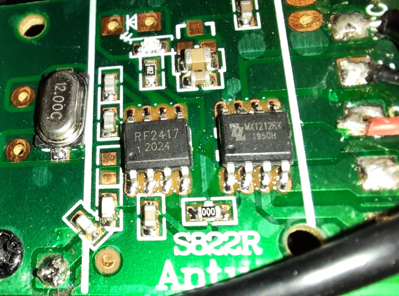

ich habe in einem sehr billigen ferngesteuerten Auto zwei Chips
gefunden, die ich für kleine Bastelprojekte sehr spannend finde. Ich
wollte daher fragen ob jemand etwas Vergleichbares kennt.
Der Chip mit der Beschriftung RF2417 2024 scheint ein Mikrocontroller
mit integriertem 2.4 GHz Transceiver zu sein. Package sollte SO-8 sein.
An Pin 1 hängt die Antenne, Pin 2 ist Vcc, die Pins 3/4/7/8 scheinen
GPIOs zu sein und an den Pins 5/6 hängt der 12 MHz Quarz. In der
Schaltung sind die GPIOs an den Pins 3/7 unbenutzt (in der zugehörigen
Fernbedienung hängen da die Steuerelemente für Lenkung und Antrieb
dran), Pin 4 steuert den Motortreiber IC und Pin 8 steuert eine Status
LED. Fragt sich noch: Wo ist der GND Pin? Scheinbar hat das Ding ein GND
Pad, zumindest ist keiner der sichtbaren 8 Pins GND. Ich finde diesen
kleinen Mikrocontroller sehr praktisch, da er einen 2.4 GHz Transceiver
beinhaltet und zudem 4 GPIOs bietet, und das in einem kleinem SO-8
Gehäuse. Bislang kenne ich nur die üblichen (vergleichsweise sperrigen)
RF Module, die sich dann durch einen separaten Mikrocontroller steuern
lassen.
Der Chip mit der Beschriftung MX1212RX 1950H ist ein Motortreiber, der 2
Motoren treiben kann. In der Schaltung hängt an den Pins 3/4 der DC
Motor für die Lenkung und an den Pins 7/8 der DC Motor für den Antrieb
der Hinterachse. Pin 2 ist GND und Pin 6 ist Vcc (6 V durch 4 AA
Batterien). Via Pin 1 scheinen sich beide Motoren über ein
1-Wire-Protokoll steuern zu lassen. Pin 5 ist auch spannend, hier
scheint ein 2.5 V Ausgang zu sein, der genutzt wird, um den RF2417 und
die LED zu bestromen. Ein Motortreiber, mit dem sich über einen einzigen
Pin zwei Motoren steuern lassen, der zudem eine 2.5 V Quelle bietet und
das alles in einem SO-8 Gehäuse... habe ich noch nie vorher gesehen.
Beides sind sicherlich China-Billigst-Chips (und vermutlich ASICs für
genau diese Art Billigst-Spielzeugautos) und ich bin auch gar nicht auf
der Suche nach genau diesen Modellen. Vielmehr würde mich interessieren
ob irgendjemand vergleichbare ICs kennt, die vernünftig zu kaufen sind
(und zu denen es Datenblätter gibt). Der wesentliche Punkt ist die
Kombination der Funktionalitäten (für kleine ferngesteuerte Spielereien)
in einem sehr platzsparenden Design.
Besten Dank!
Chris

Es gibt schon sehr kleine Chips von z.B. Microchip, Nordic, TI, die man
z.T. auf Modulen wiederfindet. Oft handelt es sich um solche
uC/Transceiver Kombinationen, die dann als Funkmodul inkl. Firmware
verkauft werden. Man kann auch eigene SW dafür bauen, allerdings ist der
Aufwand nicht unerheblich. Man muss sich Stacks besorgen, die manchmal
durch NDAs geschützt sind, Compilerpakete/Debugger manchmal kaufen, sich
in den Stack einarbeiten, usw.
Wenn Du z.B. ein Bluetooth RN4871 Modul + einen LPC824 besonders klein
zusammenbaust bist du nicht viel größer, aber Du hast zwei „getrennte“
Bausteine, für die es jeweils guten Support gibt. Bluetooth 4.0
ermöglicht evtl. Steuerung per Mobiltelefon, wenn man möchte.
Oder schau Dir die kleinen 2.4GHz Module von Würth Elektronik an, das
wird auch superkompakt. Die Ansteuerung über serielle Schnittstelle ist
einfach und gut zu debuggen. Compiler/Debugger+gute SW-Pakete gibt es
für LPC oder STM32 en masse.
Beispiel: https://www.we-online.com/catalog/en/THYONE-I
12x8mm
Gast #6893040
Ja, stimmt, das war etwas kurz gedacht. Es macht wirklich mehr Sinn
einen altbekannten kleinen uC zu nehmen (mit dem man sich auskennt und
das entsprechende Tooling auch schon hat). Mein Hauptproblem waren
bislang immer diese (vergleichsweise) recht sperrigen Funkmodule. Da ist
so ein kleiner SO-8 zzgl. einfacher Drahtantenne schon sehr
platzsparend. Das Ding von Würth ist richtig schick, aber für kleine
Bastelprojekte fast ein bisschen zu hochpreisig. Der RN4871 geht
preislich schon eher in die richtige Richtung. Auf jeden Fall werde ich
in diesem Bereich mal weitersuchen, vielen Dank!
