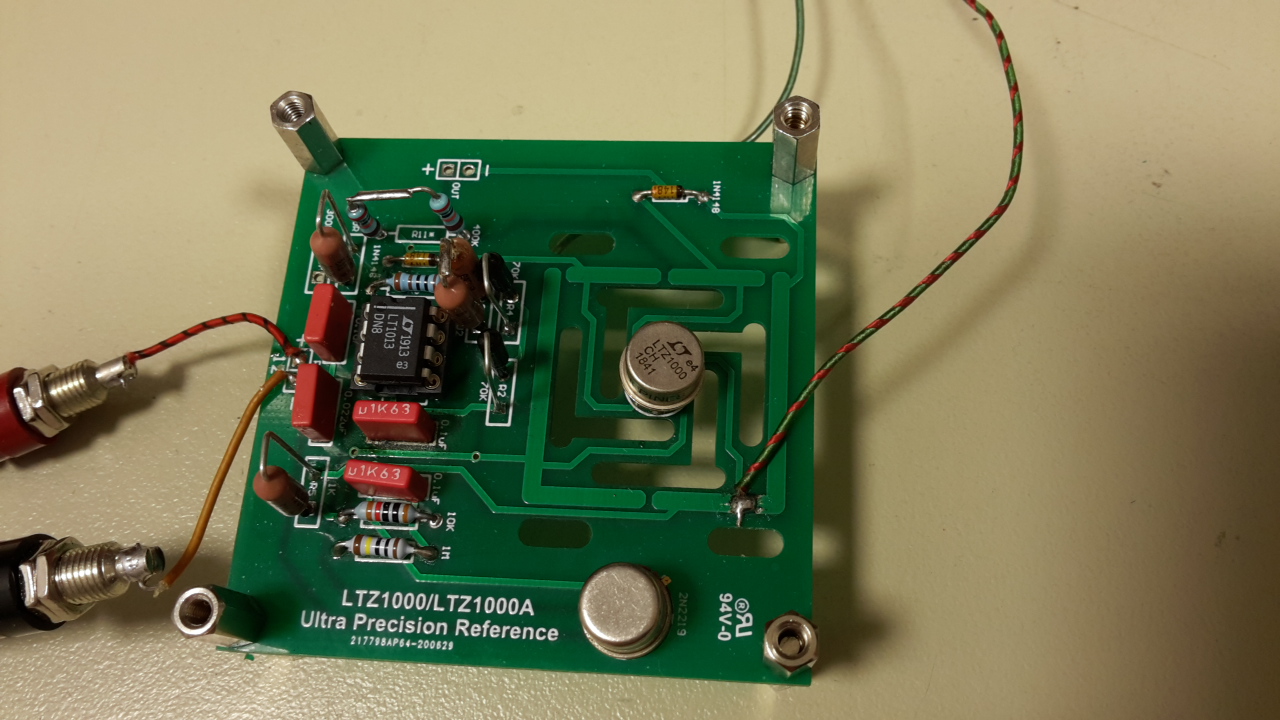

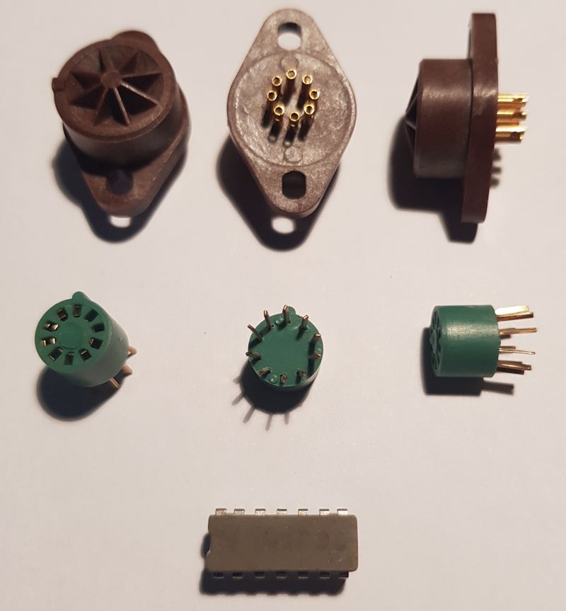

Suche Testschaltung für LTZ1000
OP #6888578
ich suche eine Testschaltung (evtl. Leerplatine) oder einen
Schaltungsvorschlag für LTZ1000. Ich habe einige LTZ´s die ich gerne mal
testen würde. Hat schonmal einer einen NULL-Craft-Sockel für ein TO-99
Gehäuse gesehen.
Danke für Eure Ideen .😃

Die Frage ist, was du testen willst: die Zener alleine, dann lege einen
konstanten Strom (current regulating diode) an und miss mit genauem
Messgerät. Als Sockel täte es ein 2-poliger (Textool DIL8?), ich würde
aber kelvin-connected messen, also 2 Testclips an jedes Beinchen machen.

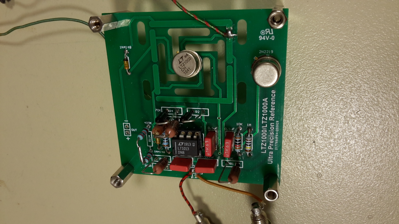

auf EEVBLOG hat user "cellularmitosis" diverse
LTZ-Leiterplattenenentwürfe gesammelt und veröffentlicht (mit Gerber)
Die sind auch hier zu finden:
https://github.com/orgs/pepaslabs/repositories
z.b.
https://github.com/pepaslabs/dr-frank-ltz1000
https://github.com/pepaslabs/hp-03458-66509-clone
https://github.com/pepaslabs/px-ref
Gruß Anja

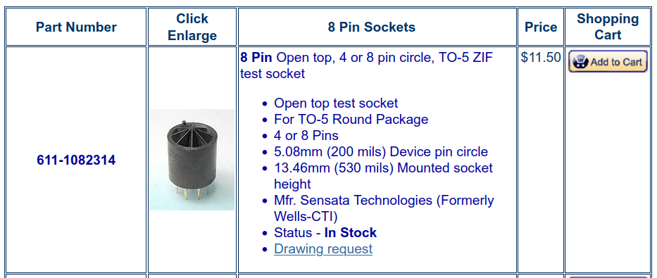

#6889030
Das scheint ein seltener Wunsch zu sein, aber hier gibt es tatsächlich
einen ZIF-Sockel für TO 5-8
https://www.test-socket.com/Sensata.html#8
zero insertion force = Nullkraft schreibt man mit K (craft bedeutet
Handwerk, Gewerbe)
https://www.sensata.com/sites/default/files/a/sensata-611%20612%20series-pin%20circle%20devices%20interconnect-datasheet.pdf
das Datenblatt

@ Christoph db1uq K: schönen Dank für den Tipp mit dem Sockel. So eine
Ausführung habe ich gesucht, als 4 pol. NULL-Kraft😁-Sockel kannte ich
die Bauform schon. Danke.
@ Volker S: das mit der unbestückten Platine überlege ich mir mal. Ist
einfacher für mich. Bisher habe ich nur unbestückte SMT-Platinen
gefunden. Mit only THT ist es einfacher. Danke Dir auch.
@ dem Rest des Forums. Vielen Dank ich werde hier dann mal Berichten was
ich gemacht habe.
LG Georg

Hallo Volker S.,
Volker S. schrieb:
> Die Widerstände sind PTF65. Ich habe das 34401 und ein 3478 28h
> warmlaufen lassen. Wenn ich eine Kunststoffdose über die Schaltung
> stülpe, bleibt die Spannung stabil. Wenn ich die Dose wegnehme und
> Fenster und Tür öffne habe ich ganz schnell -1mV Änderung. Die Platine
Aber Du wohnst doch nicht auf der Georg-von-Neumayer-Station oder?
Wenn Du gleichzeitig Messobjekt und Multimeter der Temperaturänderung
aussetzt, weißt Du nicht, wer von beiden sich bewegt hat.
Du müsstest schon ein Objekt thermisch konstant halten.
Wie groß ist denn die Außentemperatur?
Deine Referenz bewegt sich um 1mV, macht also bei ca 7V 140ppm bei
vielleicht DeltaK=30, also mehr als 4ppm/K. Das ist zuviel, grob
mindestens eine Zehnerpotenz zu empfindlich, wenn Dein Messgerät sich
nicht bewegen würde.
> soll sowieso in ein massives Metallgehäuse. Das ließe sich auch noch mit
> einer Temperaturregelung ausstatten.
Ja, aber das ist ja nicht das Ziel der Übung, eine instablile
LTZ1000-Schaltung mit einer externen Temperaturregelung versuchenc zu
stabilisieren.

#6912676
Hallo Volker,
ich vermute, Deine Referenz ist gefälscht. Bei der LTZ lohnt sich das
ja.
Stammt die ebenfalls aus China?
Die Art Deines Aufdrucks passt nicht zu meinen LTZs. Bei Dir ist alles
anders.
Die Hälfte meiner Referenzen stammen von einem offiziellen Distributor.
Die anderen habe ich mit Schaltung auf einer Messe gekauft.
Der Aufdruck, also Logo, Schriftart, Ausrichtung ist bei allen meinen
Referenzen gleich.

#7638369
Hallo zusammen
@ Volker S Wie ist das Projekt letztendlich ausgegangen? Ist ja schon 3 Jahre her?
Gibt es noch andere User, die Erfahrungen mit dieser Platine gemacht haben? Die ist mitlerweile ja nicht mehr lieferbar (zumindest von der ursprünglichen Site).
Deshalb habe ich mir das Layout selbst nachempfunden.
Ist das Layout-Design grundsätzlich brauchbar?
Oder gibt es andere/bessere Varianten?
Die original Referenz-Platine von AD war mir doch zu teuer.
Übrigens: So wie ich es sehe, ist beim Bestückungs-Druck auf der Oberseite, die Wertangabe von R3 und R4 vertauscht(R3-13k R4-70k). Alles verglichen zum Schaltungsvorschlag "7V Positive Reference Circuit" vom original LT-Datenblatt. Dort ist (R3-70k R4-13k) Die Schaltung ist nämlich ansonsten identisch. Nicht das da der Hauptfehler lag/liegt.
Besten Dank im Voraus

OP #7641377
Hallo, schönen Dank dass Ihr Euch noch Gedanken macht über meine Anfrage. Ich habe meine LTZ1000 ungetestet verkauft in der Bucht. Habe aber noch welche im Bestand. Eine Testschaltung werde ich erst einmal nicht bauen. Vielen Dank für das Angebot der abgehangenen Sockel 😁.
LG Jörg
