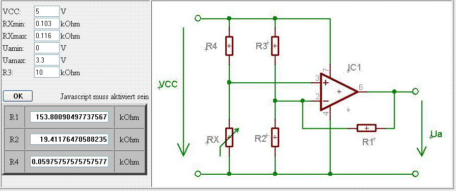

Gast #3038589
Ich wollte auch einen Pt100 Sensor auslesen (mittels Raspberry Pi).
Ich habe eine Seite gefunden, wo man sich die Widerstände berechnen
lassen kann (http://www.stegem.de/Elektronik/OP3/op.html).
Zu messende Temperatur ~10-40°C.
Der mir vorliegende Pt100 ist als 3-Leiter-Schaltung aufgebaut.
Wie muss ich diesen in die auf dem Screenshot dargestellte Schaltung
integrieren, da dort nur 2-Adern vorhanden sind. Etwas ein Anschluss des
Pt100 noch oberhalb von R4?
Danach müsste ich noch die Ausgangsspannung mittels ADC umwandeln,
soweit richtig?
Noch eine Frage. Lohnt es sich, dass selbst du löten, oder gibt es auch
sehr günstige Wandler, die mir Werte geben, die ich mit dem Raspberry Pi
auslesen kann? Genauigkeit sollte schon min. 0.1°C sein.
Viele Grüße.

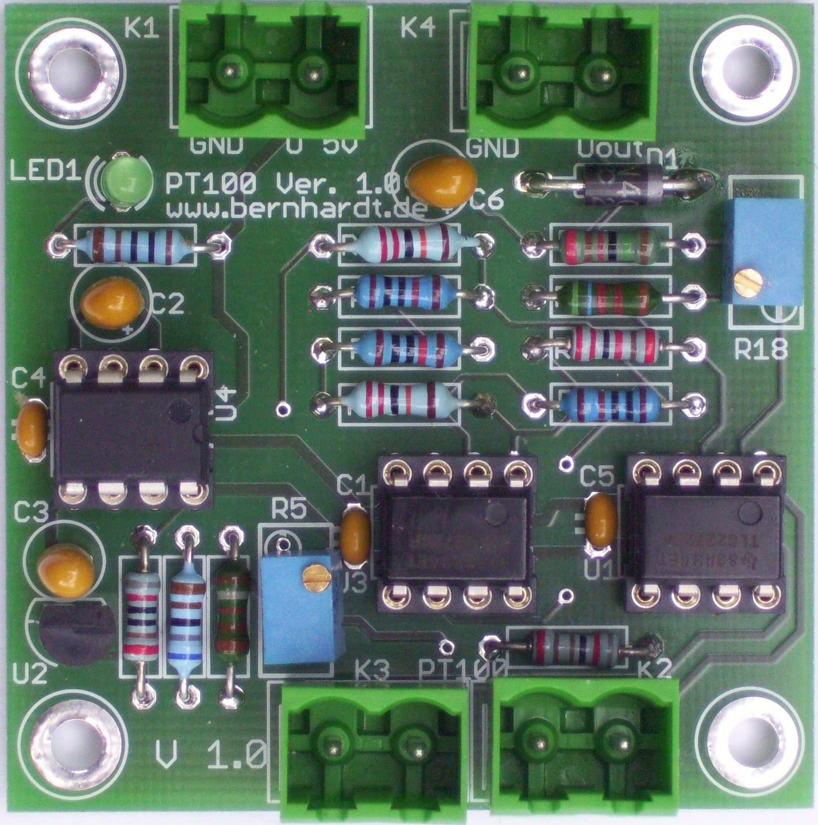

Gast #3724508
ich habe mich in letzter Zeit auch mit dem PT100 beschäftigt und
herausgekommen ist diese Platine.
Es handelt sich um einen PT100 Messumformer in 2,3 und Vierleitertechnik
der für ATmega, den Arduino den PIC und den Raspberry PI geeignet ist.
Die Schaltung arbeitet recht präzise.
Die erste Version habe ich für einen Temperaturbereich
von -25 bis 50°C ausgelegt. Die Ausgangsspannung beträgt
0 - 2.5 V. Andere Werte sind kein Problem.
Ein LTSpice Modell steht bei Interesse zur Verfügung.
Ein Platinenlayout gibts auch schon.
Anbei das Foto.
Viele Grüße
Josef Bernhardt
PS Die Musterplatinen für ein Eingansfilter mit AD/Wandler (MCP3001)
sind auch schon bestellt. An einem PT100 Kalibrator (Simulator) arbeite
ich gerade.

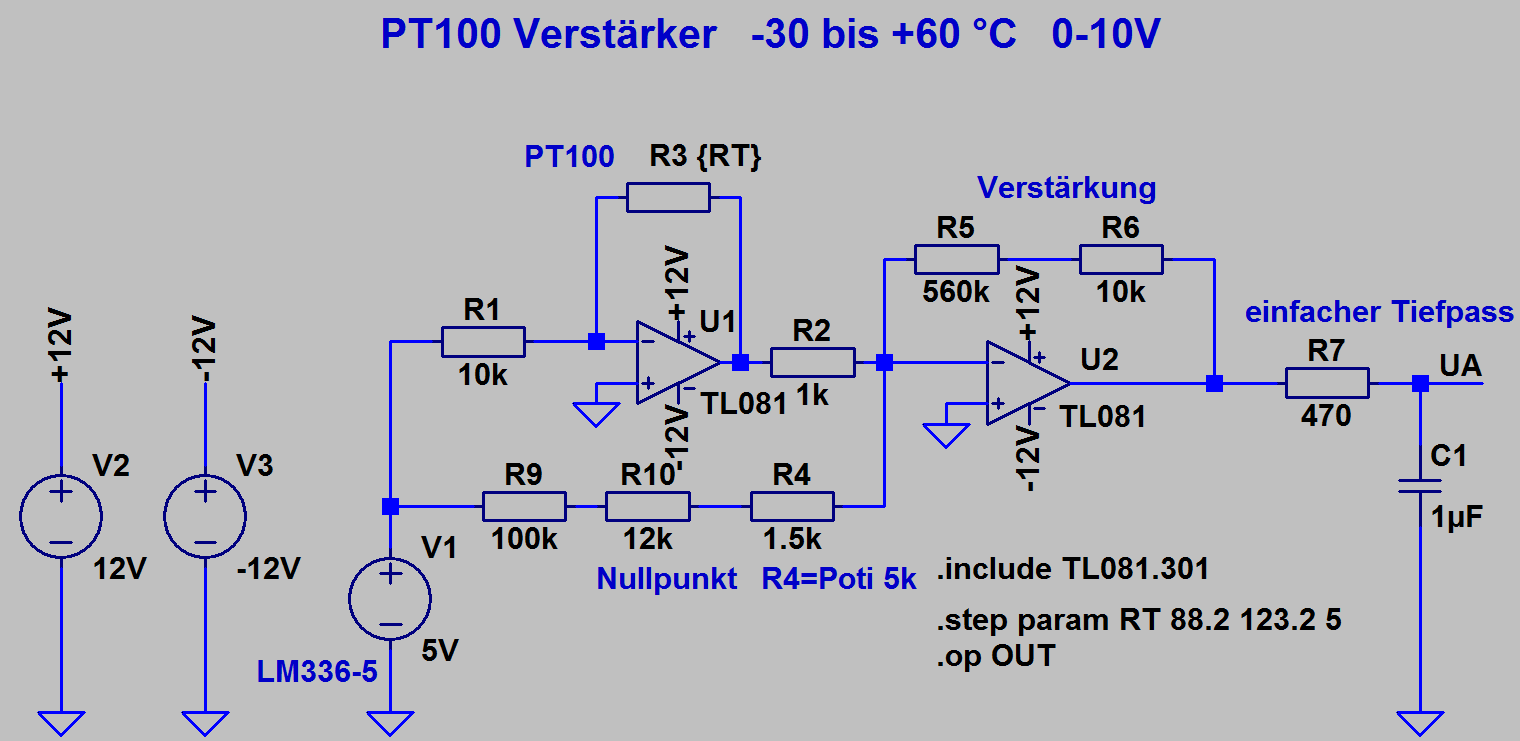

hier mal ein erster Entwurf mit LTSpice für den
Verstärker mit -30 bis +60 Grad.
Diese Schaltung habe ich für meinen Reflow Controller
in diesem Forum verwendet. Sie funktioniert sehr zuverlässig.
Anbei die Schaltung.
Ein Layout ist noch vorhanden.
Viele Grüße
Josef Bernhardt
www.bernhardt.de
Gast #4140912
Die ist aber nicht mehr zeitgemäss und unsäglich ungenau:
Wenn der zweite OpAmp eine Offsetspannung von nur 3mV hat (der TL081C
hätte sogar bis 20mV über den Temperaturbereich), dann ändert sich die
Ausgangsspannung um satte 16 GradC.
Das fällt natürlich in Simulationen nicht auf, ebsowenig die
Störempfindlichkeit durch den Pt100 in der Rückkopplung.
Nicht zeitgemäss ist der TL081 sowieso: Die aufwändigen +/-12V, auch
noch verseucht mit Schaltreglerstörimpulsen, sind bei modernen OpAmps
überflüssig.
Greife also lieber zu so einer Schaltung
http://www.ti.com/general/docs/lit/getliterature.tsp?baseLiteratureNumber=slyt442
http://www.ti.com/lit/an/slyt437/slyt437.pdf (Seite 21 mit
RTD_Linearization_v7.xls aus slyt442.zip auch als Dreidrahtanschluss)
http://www.linear.com/docs/1544 (letzte Seite, auf 0.1 GradC einstellbar
genau)
http://de.wikibooks.org/wiki/Linearisierung_von_resistiven_Sensoren/_Pt100
mit einem 5V Rail-To-Rail OpAmp, die auch noch linearisiert.
