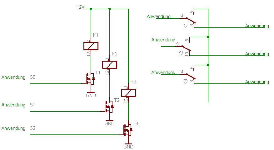

OP #2385809
Helmut Lenzen schrieb:
> Robert M. schrieb:
>> Ich habe einige Steuersignale die im Endeffekt Relais steuern. Das
>> wichtige ist mir die Absicherung, dass nur ein Relais zu einem Zeitpunkt
>> angezogen sein darf. Es wird etwa 20 Steuersignale.
> Ist das eine Sicherheitskritische Anwendung?
> Wenn ja darf das nur per Hardware (Kontakte) geloest werden.
Ja ganz recht. Durch Schalten zweier Relais entsteht ein Kurzschluss,
der sich unter Umständen nicht gesund auswirken wird!

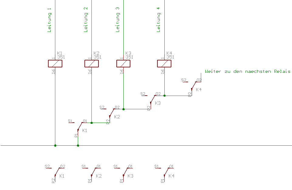

Dann muss das nach VDE ueber die Oeffnerkontakte der anderen Relais
verhindern. Also nix mit uC und Co. Die koennen abstuerzen und damit die
Sicherheitsfunktion verhindern.

#2385890
Thomas Eckmann schrieb:
> Relaiskontakte können abbrechen, verbrennen, verbiegen etc. und die
Schon mal was von Sicherheitsrelais mit zwangsgefuehrten Kontakten
gehoert?
Wenn bei einem Sicherheitsrelais / Schuetz ein Kontakt festbrennt
duerfen die anderen nicht mehr schalten. Ausserdem ist die gute alte
Elektromechanik immer noch um einiges Sicherer als jede Elektronik.
http://schmersal.de/cms1/opencms/html/de/service/glossary.html?id=71

#2385914
HHMMM,
Ohne jetzt die VDE vorschriften Diesbezüglich jetzt noch im Detail
auswenig zu kennen oder gar jetzt nachschlagen zu wollen müsste man sich
jetzt einigen ob man von "Sicherheitskritisch" im Sinne der Vorschrift
(Der Kopf des Bedieners steckt noch zwischen Formteil und Stempel...
Wenn da was Schiefgeht explodiert die Anlage...) oder aber nur von
"Sicherheitskritisch" im Sinne von: "Wenn da was Schiefläuft ist die
Anlage evtl. kaputt und ich muss den Techniker rufen" Spricht.
Für ersteres muss man wirklich genau auf die Vorschriften achten, für
letzteres nur etwas "technisch" Sinnvolles aufbauen.
Vorschlag an den TE:
Wenn das mit dem Gattergrab in Standartlogik (logischerweise) zu
aufwendig ist:
Wieso nicht das Gattergrab in form von einer reihe verODERter NAND in
einen einzigen PLD - z.B. einem GAL, oder wenn es richtig viele Signale
sind auch CPLD gießen?
Kein Program, keine Taktsignale alles Hardwareverknüpfungen ohne jede
Latenz.
Carsten

#2386033
Einfachste Verriegelung.
Immer das Relais das links ist gewinnt die Entscheidung. Alle Relais
rechts davon fallen ab. Braucht nur einen weiteren Oeffner pro Relais.
Ist zwar jetzt nicht die sichereste aller Schaltungen aber immer noch
sicherer als alle anderen mit Halbleitern drin.
Frage mich wann der erste kommt mit einem Vorschlag der einen Quadcore
Prozessor braucht :-)

OP #2386520
Zunächst mal Danke für die vielen Antworten!
Durch schließen zweier Relais werden nur 2 Pins kurzgeschlossen, wodurch
ein ungewolltes Ereignis eintritt. Dabei würde keine Explosion oder so
eintreten!
>> 74HC138 oder 238 sind besser geeignet, dann kann der MC immer nur einen
>> Ausgang aktivieren.
> Stimmt.
> Das ist dann richtig idiotensicher.
Stichwort idiotensicher gefällt mir! Kann mir jedoch mit den 138 und 238
nicht genau die Verschaltung vorstellen.
bestucki schrieb:
> Leider gibt es noch keine weiteren Informationen über die Anforderungen.
> Ist es irgend ein Gebastel für Zuhause oder muss es
> professionell/kommerziell sein?
Das System soll professionell sein! Es handelt sich zwar um keine
kommerzielle Anwendung, jedoch wird Sie täglich verwendet und sollte
abgesichert sein!
Das war meine erste Idee. Dass die Signale nicht 0 werden bei mehrere
High Pegeln, würde ich akzeptieren. Jedoch habe ich eine Befürchtung:
Was passiert wenn 2 Signale zum exakt gleichen Zeitpunkt ankommen? Dann
sind, sei es eine geringe Zeit, doch zwei Relais geschlossen?

OP #2387830
Nunja warum hab ich das nicht gleich gemacht, so sieht der Aufbau etwa
aus.. Natürlich mit mehr Signalen. Im linken Teil hab ich Freiheit ab
der Anwendung. Und hier muss ich dafür Sorgen, dass K1-Kn nicht
gleichzeitig zuschnappen können. Und vor einem Wechsel am Besten zur
Sicherheit auf 0 gehen, damit nichtmal kurzzeitig ein Kurzer reinkommt.
Von der Anwendung links kommen Relais die 5V der Spannungsquelle
durchlassen, oder eben nicht. Deswegen eigentlich noch PullDown-10k die
ich im Schaltbild vergessen habe.
edit:
Der kritische Fall ist in meinen Augen jetzt wenn S0 und S1 auf 5V sind,
oder das Umschalten: S0 von 5V auf 0V und S1 von 0V auf 5V im gleichen
Moment.
Moderator (Firma: Titel) Persönliche Seite #2388437
Robert M. schrieb:
> Im linken Teil hab ich Freiheit ab der Anwendung.
Das heißt, DU machst diese "Anwendung"?
Und du hast auch Zugriff auf die 12V-Versorgung der Relais?
Dann könntest du leicht mit dem angesprochenen CPLD alle Eingänge
abfragen und dann im Fehlerfall die 12V für die Relais abschalten. Das
wäre eine komplett autonome Einheit. Hier der VHDL-Code dafür:
