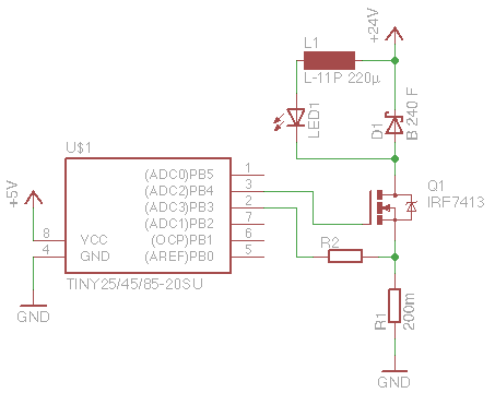

Warum lässt Du nicht den Controller die ganze Arbeit machen? Baue einen
Buck-Converter mit MOSFET, Spule, Schottky-Diode und Kondensator und
schließe daran die LED. Der Controller misst über einen Shunt-Widerstand
von der LED nach Masse den Strom und stellt die PWM so ein, dass sich
der gewünschte Strom über die LED ergibt. Könnte ein Tiny25/45/85
machen. Über einen verbleibenden I/O-Pin kannst Du die Geschichte dann
von aussen steuern. Der Wirkungsgrad dürfte bei entsprechender
Bauteilauswahl ähnlich gut sein (>80%), wie mit Standard-Schaltreglern.

Mein Gedanke wäre es – um Strom zu messen – den Analog Comparator zu
verwenden und als Spannungsreferenz, entweder eine einfach Diode oder
einen LM336 zu verwenden. Hast Du einen besseren Vorschlag?

#2986170
> R2 sollte glaube ich in Serie mit dem MOSFET-Gate liegen...
Welchen sinn sollte das haben?
> Lege das Mosfet-Gate und die Strommessung nicht an die ISP-Pins.
Guter Punkt. Soweit war ich mit meinen Überlegungen noch nicht, hab das
mal geändert.
Stimme die Annahme, dass ich diesen MOSFET direkt ansteuern kann?
Und ist dieser MOSFET eine gute Wahl (Verlustleistung,
Schaltgeschwindigkeit, Kapazität) oder würdet ihr einen anderen
empfehlen?
Gast #2986181
Der Kollege "..." hat die Schaltung nicht verstanden und dachte R2 wäre
zum Ansteuern des MOSFETs gedacht (weil man idR gerne Reihenwiderstände
zum Gate legt um den Umschaltstrom zu begrenzen). Ich verzichte aber
eigentlich lieber auf den Reihenwiderstand zum Gate (die AVR Ports sind
ja nicht so empfindlich :)).
Ja, den MOSFET kannst direkt ansteuern, scheint eine ganz gute Wahl zu
sein.

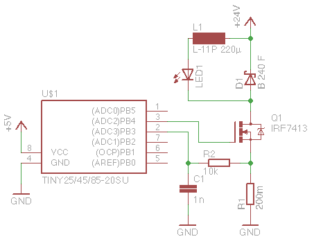

Dein R2 macht ja so alleine nicht viel Sinn. Ich würde am ADC-Eingang
auch noch einen kleinen Kondensator schalten (Tiefpass). Die
Zeitkonstante sollte aber deine Schaltperiodendauer nicht großartig
überschreiten (damit die Regelung einfach bleibt).
Gast #2986264
Der C am Eingang des ADC sollte dringend sein, weil der AVR den Eingang
sampelt, dass heisst, er lädt zu Messung eine kleine interne Kapazität
auf. Irgendwo im Datenblatt ist eine Empfehlung für die Größe des Cs.
#2986622
Diese Empfehlung konnte ich nicht finden. Ausser du meintest die
Schaltung unter "Analog Input Circuitry", welche aber keine Rücksicht
auf die Frequenz nimmt.
Ich hab den Tiefpass jetzt eher geschätzt (ca. 16kHz Grenzfrequenz), da
ich nicht wirklich weiss, wie ich ihn am besten dimensioniere.

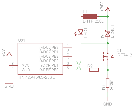

Ich hatte nun Zeit die oben genannte Schaltung etwas zu testen und bin
auf ein weitere Problem gestossen.
Das messen des Strom funktioniert einigermassen, solang die +24V
konstant sind. Wenn sich diese Spannung allerdings ändert, stimmen die
gemessenen werte nicht mehr. Beispiel: 500mA 24V Messwert 100, 500mA 28V
Messwert 130 (diese Werte sind nicht die gemessenen, sollten aber das
Problem veranschaulichen).
Ich bitte um Ideen und Vorschläge um das Messen des Stroms unabhängig
von der verwendeten Spannung zu machen.
Hatte hier jemand schon das gleiche/ein Ähnliches Problem?
Ich hab bereits versucht, die Widerstände und den Kondensator zu ändern
und auch die Spannungsversorgung des MC besser zu glätten.
Der Strom lässt sich mit einem Multimeter ohne Schwierigkeiten messen.
#3179520

Übersehe ich etwas oder wäre es nicht ohne weiteres möglich den TS19377
mit 5V zu versorgen und einen externen MOSFET zum schalten von z.B.
24-40V zu verwenden?
Oder wäre dann ein anderer IC besser geeignet? Mir würden die 330kHz des
TS19377 sehr zusagen.
Um nochmal auf die Lösung ohne Regler zurückzukommen: Der tiny ist mit
5V versorgt, welche unabhängig von den 20-30V für die LED sind. Was ist
zu beachten, damit der Strom korrekt gemessen werden kann?
