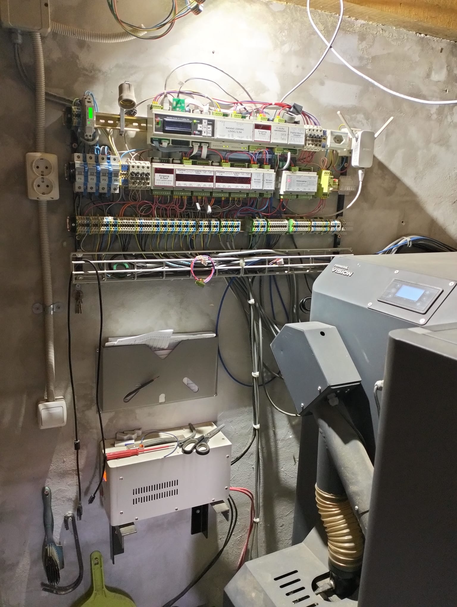

Mich würde mal nen Bild vom kompletten Aufbau interessieren, ne Zeichnung oder sowas ähnliches.

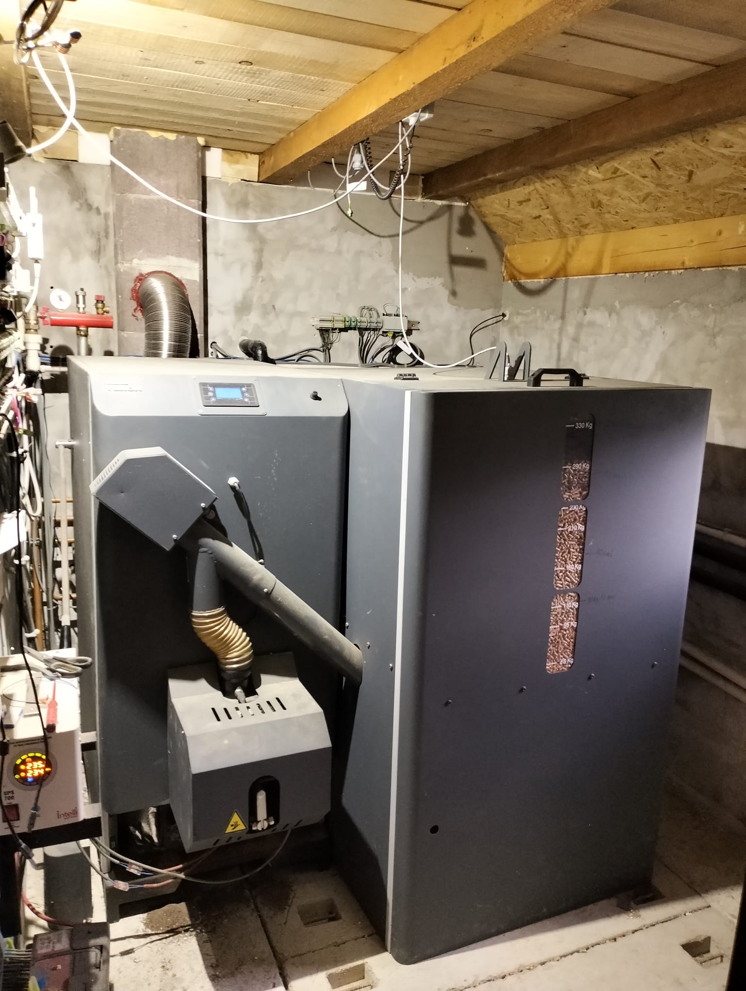

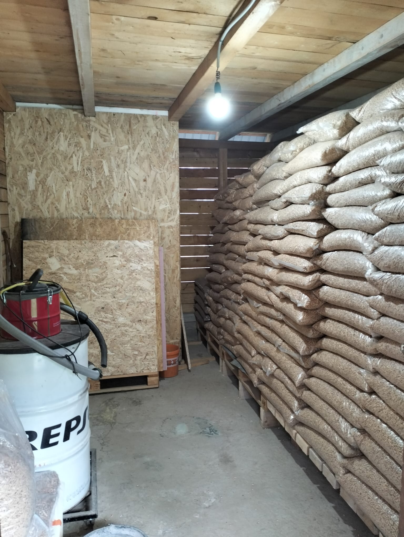

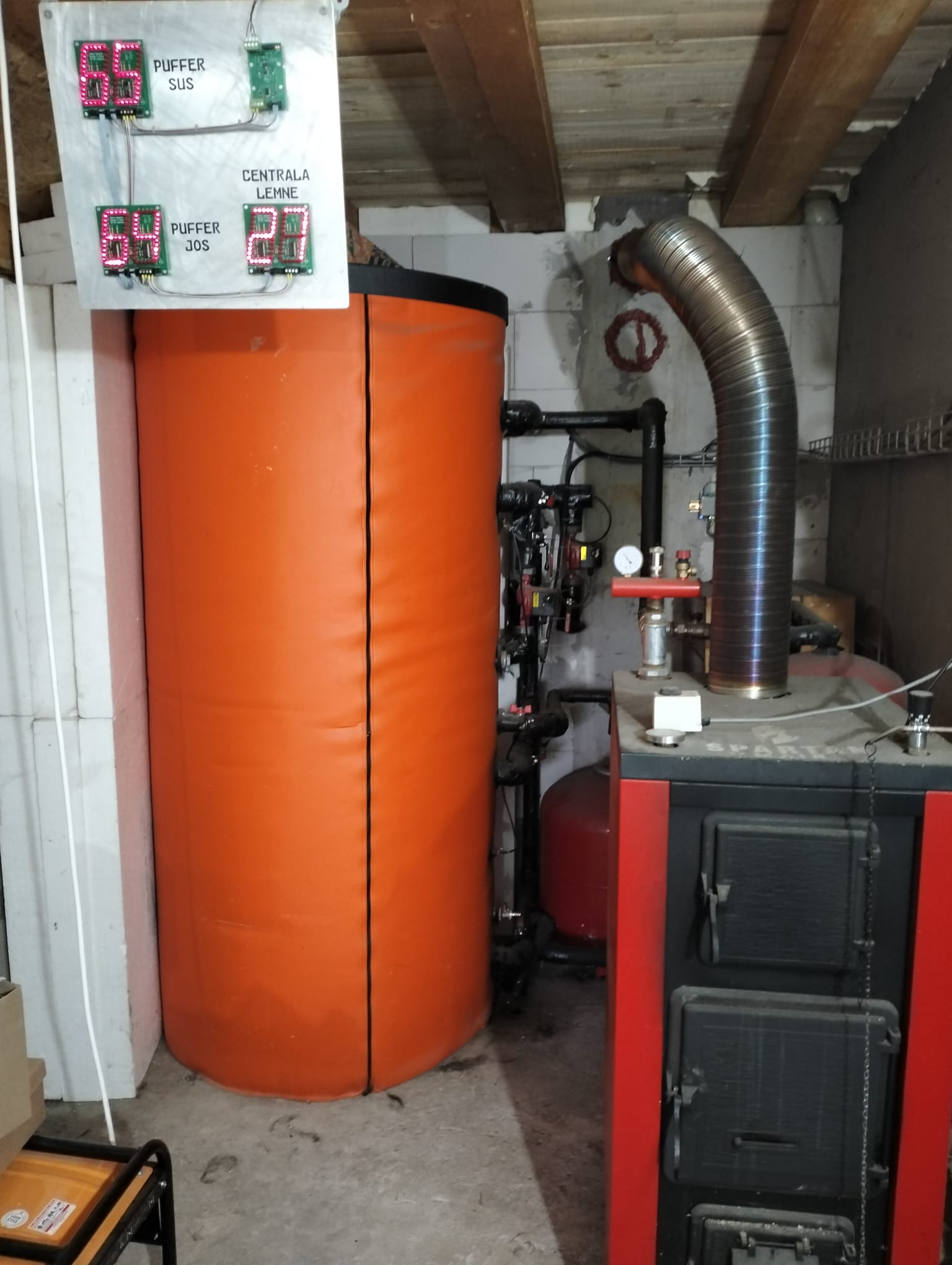

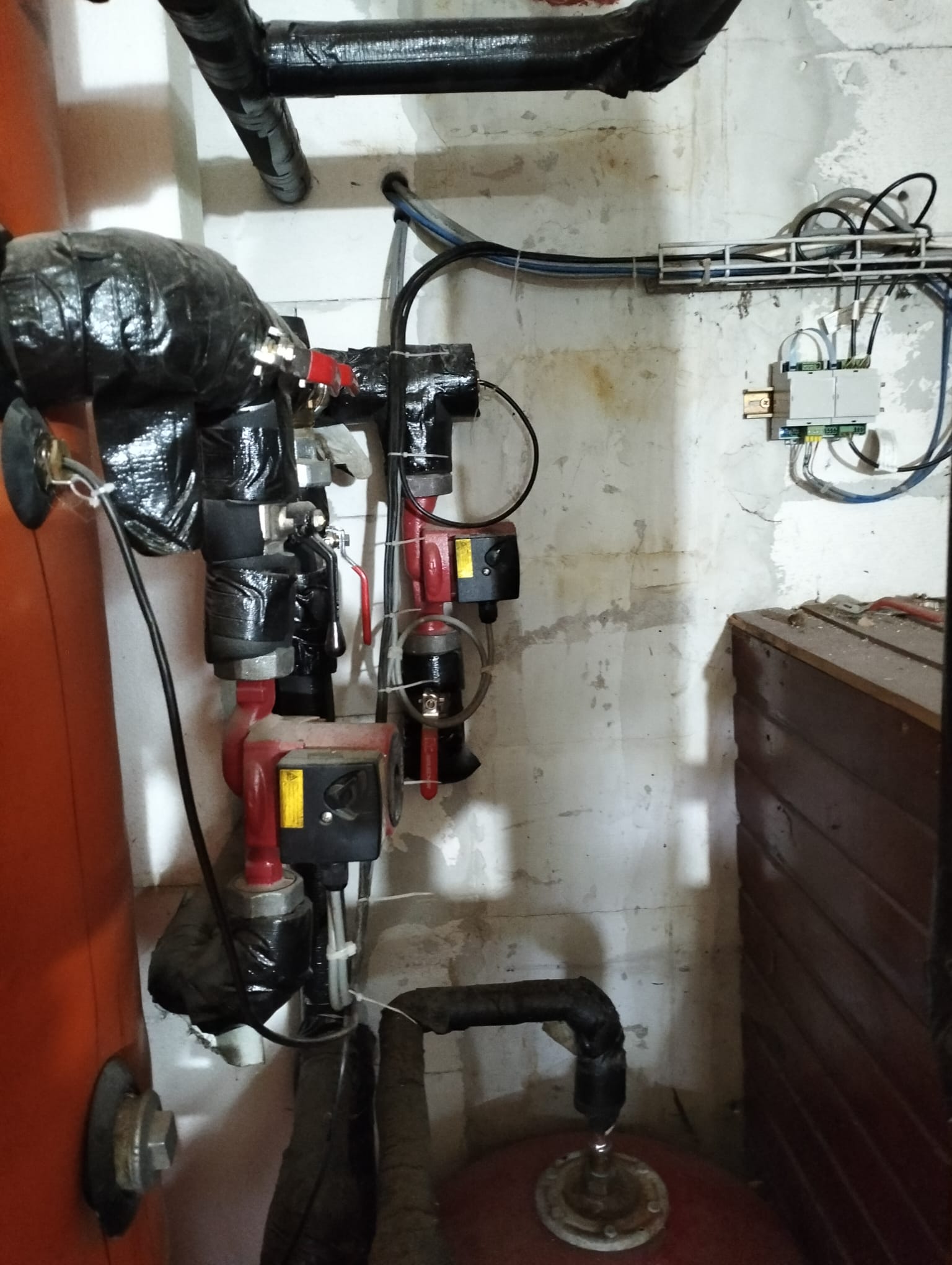

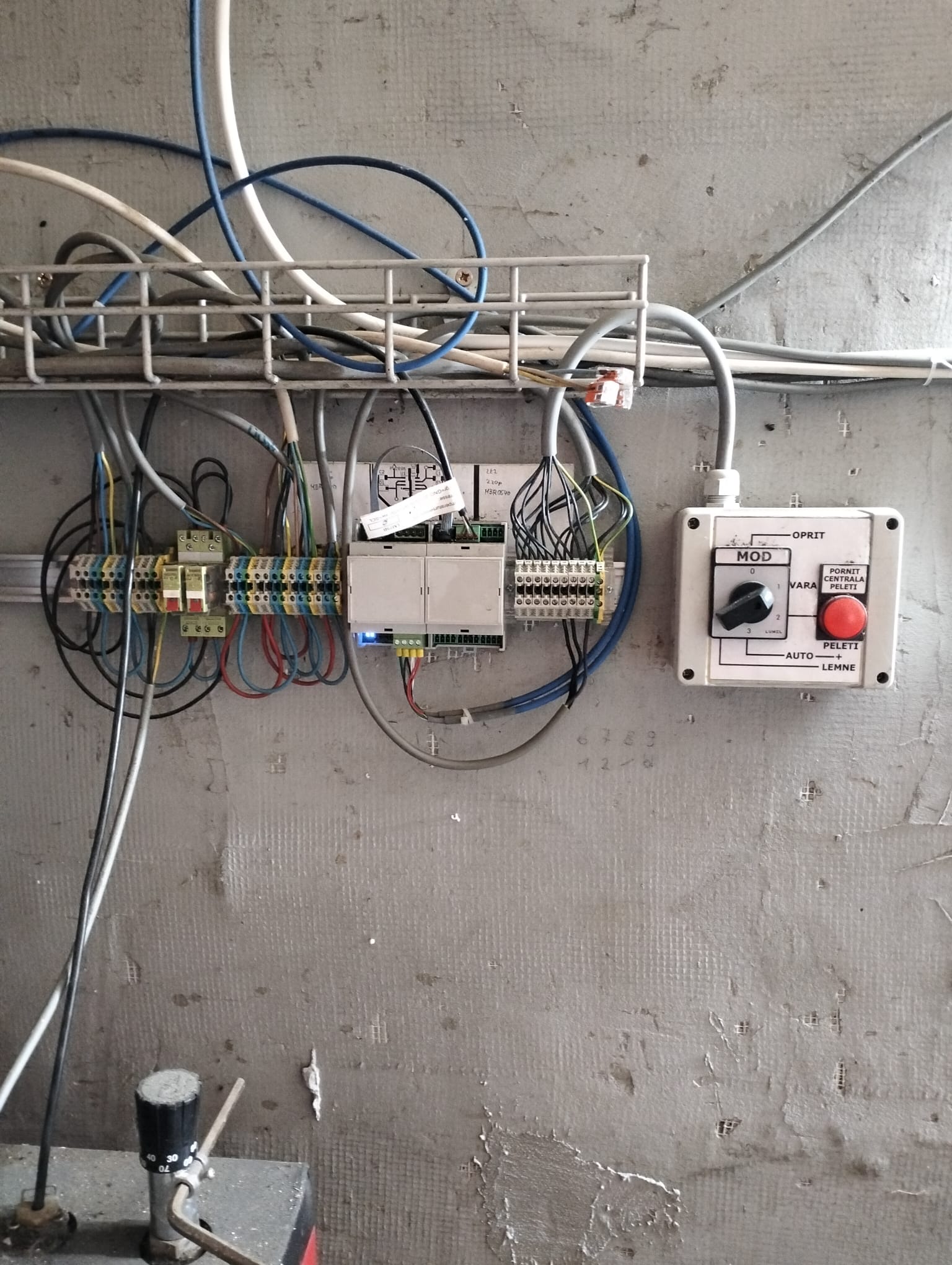

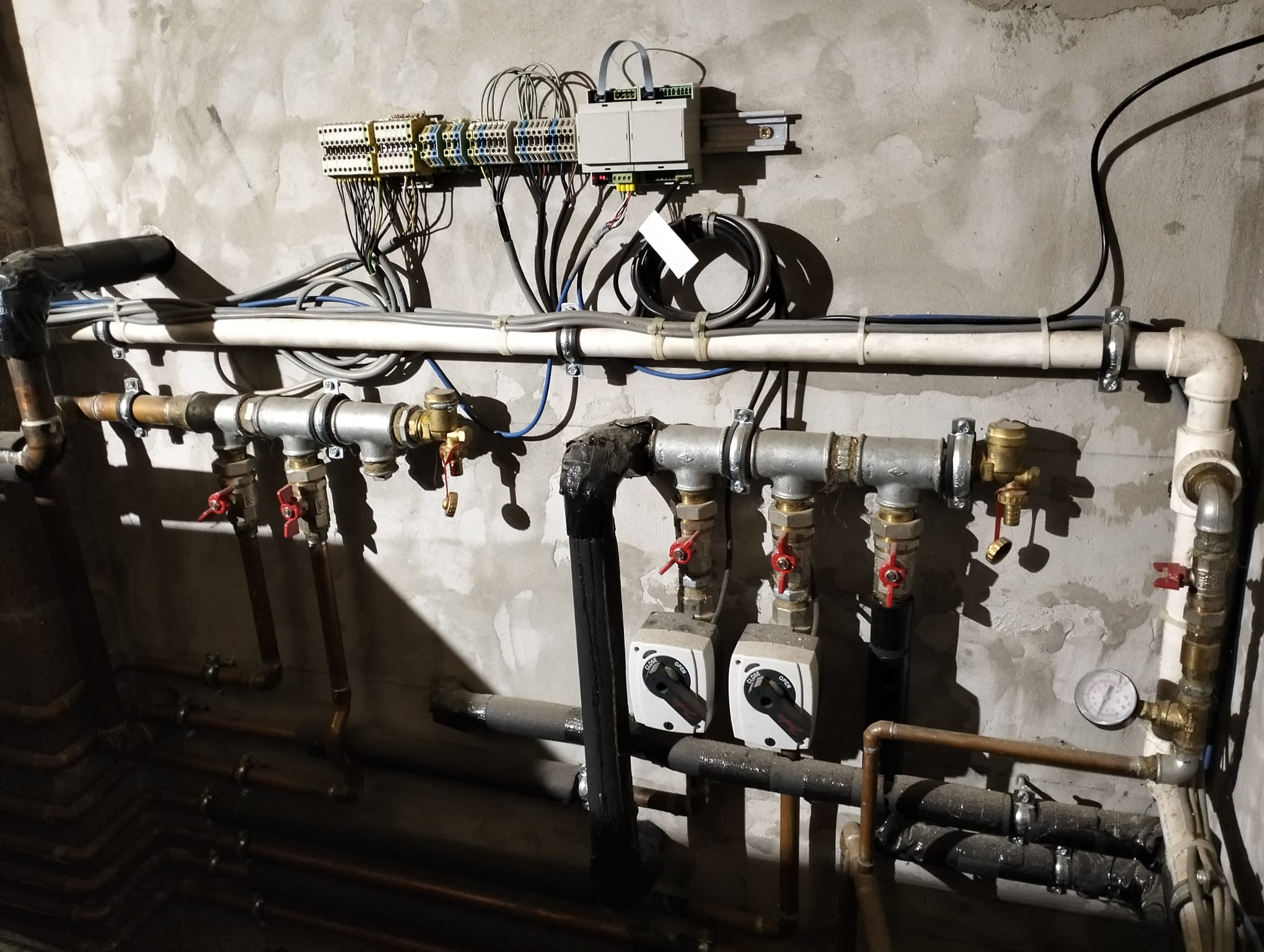

Also hier mal die zusammengesuchten Sachen zum ganzen Heizsystem. Ist ja fast ein Dauer-Zwangs-Hobby von mir, das zeugen ja auch schon einige Threads zum Thema, wie:
Beitrag "Zwei Thermostaten an Zentralheizung"
Im Anhang Bilder und die schematische einfache Darstellung als html. Warmwasser wird auch gemacht. Und ein Puffer ist ja unterdessen auch installiert. Durch alles geht ein I2C-Bus mit 12V für alle Themperatursensoren, alle Pumpen werden von Relais angesteuert, und eine selbstgebastelte SPS auf Arduino-Basis mit Webinterface steuert das Ganze. Wollt Ihr noch den Quellcode sehen? Das geht dann aber zusammen mit der "Doku" eher nach Q&D... :-)
Gruss Chregu
