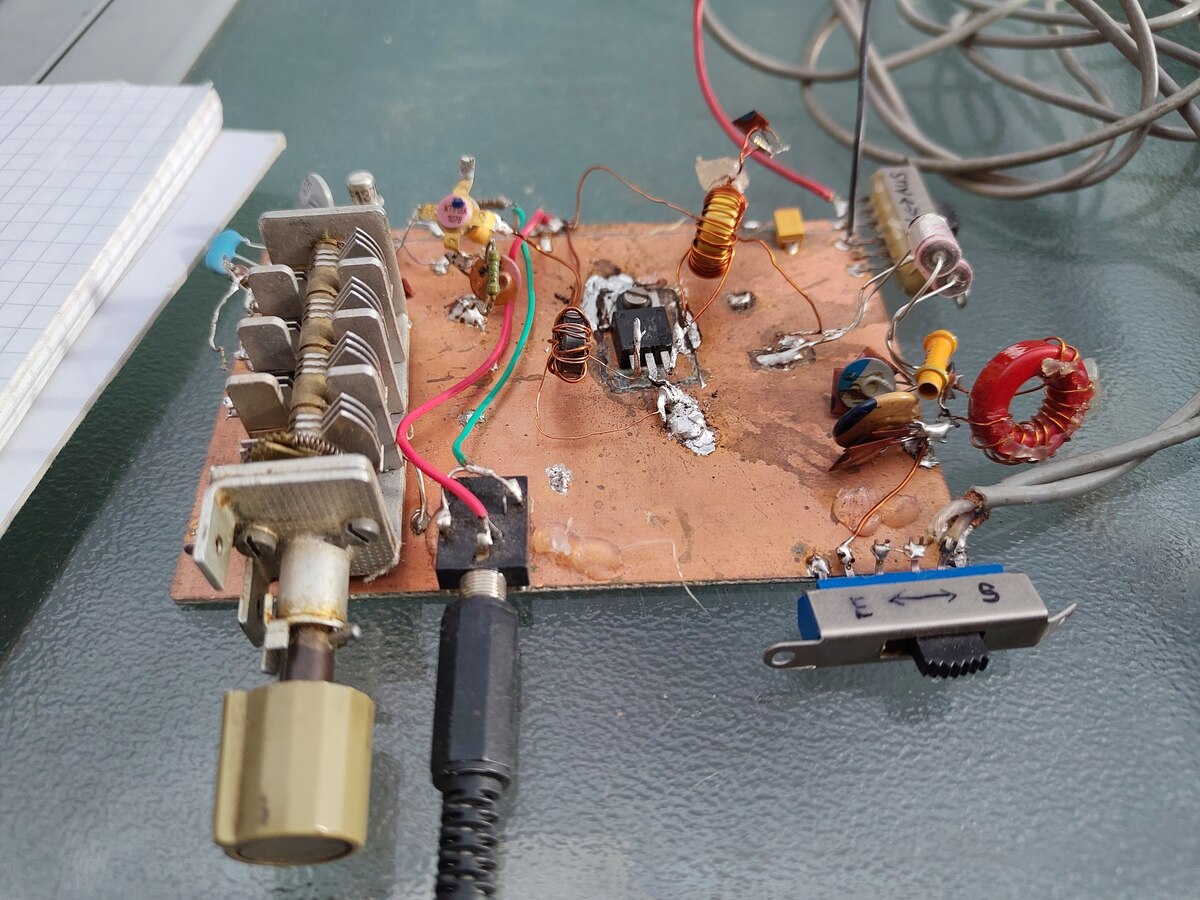

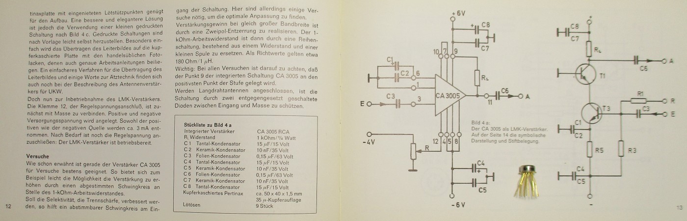

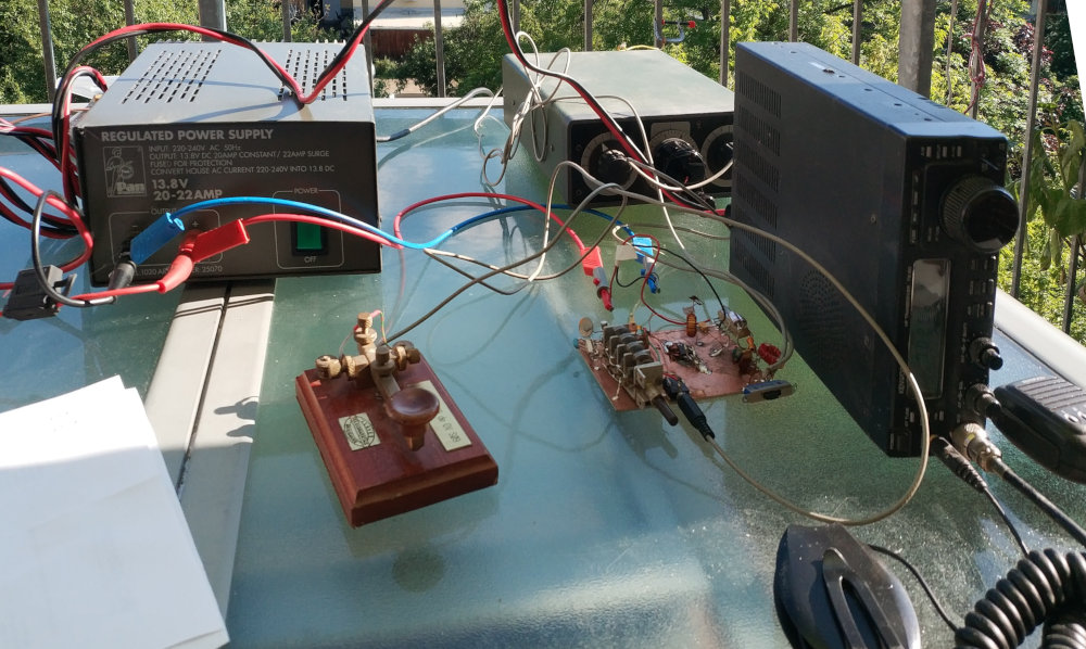

OP #8047119
Wilhelm S. schrieb:
Man darf sich nicht von der Vielzahl an Typen verwirren lassen. Frage, wenn du antworten möchtest.. Welche Literatur hast du..., was willst du bauen..?? Zeige mal eine Schaltung.
Ja, allein deine Frage ist wirklich schwer zu beantworten, aber ich versuche es mal trotzdem:
Also, erstmal ist in einer angehängten Datei mein gesamter Überblick über meine derzeitigen Fachbücher zu ersehen. Sehr gerne nutze ich für Schaltungen von Spannungsquellen, die mit 230V~ angetrieben werden, das Buch von O. Kilgenstein "Stabilisierte und geregelte Spannungsquellen" aus dem Jahre 1978. Dann ist mir auch das Buch von P. Westphal "Signalübertragung analoger Schaltungen" aus dem Jahr 2008 sehr nützlich. Dort lernt man die passiven und aktiven Filter eines TP, HP und Bandpasses mit einem OpAmp bis zu 1MHz besser zu verstehen. Mit entsprechenden Schaltungsaufbauten können die Eigenschaften am Osziloskop mitverfolgt werden.
Für die NF-Technik benuze ich gerne, neben den bewährten BC107 bis BC109 NPN bzw. BC177 bis BC179 PNP, auch die Transistoren aus der Familie von z. B. BC548 und weitere für NPN bzw. PNP. Für größere Leistungen haben sich auch dort nur einige wenige Transitortypen herausgestellt. Wenn ich mir für jede dort dargestellte Schaltung diese besonderen Transistortypen anschaffen würde, käme ich gar nicht mehr dazu, die Wesensgrundzüge einer Schaltung erkennen zu können. Ich wäre Monate wenn nicht Jahre nur mit der Beschaffung dieser speziellen Halbleiterbauteile beschäftigt.
Anders verhält es sich hingegen in der HF-Technik, sprich Amateurfunk, hier bin ich tatsächlich erstmal von den dort in den Fachbüchern geforderten HF-Transistoren abhängig. Nur meine eigene Praxiserfahrung kann diese Vielzahl der dort noch geforderten HF-Tansistoren und Dioden begrenzen. Letztendlich sollen ja keine professionellen Geräte daraus entstehen. Auch hier ist mir anfangs nur wichtig, die wesentlichen Grundzüge einer Schaltung erkennen zu können.
Damit ich überhaupt schonmal erfahren kann, wie ich in meinem Umkreis, der ja nun leider mitten in einer Großstadt wie Berlin und noch dazu auf einem relativ kleinen Balkon, Frequenzen bis 40MHz empfangen kann, nutze ich dazu den AM/ SSB-Receiver von Franzis. Auch als Weltempfänger bekannt. Sein Herzstück ist das IC CD2003.
Das sollte als Antwort auf deine Frage erstmal genügen. Man könnte die Beantwortung deiner Frage beliebig erweitern. Doch ich glaube, die wichtigsten Punkte meiner bisherigen Betrachtung bis hierher genannt zu haben.

Mein 7-MHz-Sender, mit dem ich gestern an der "Minimal Art Session" teilgenommen habe. Sollte eigentlich mal ein Testaufbau für eine Klasse-E-PA werden, aber die hat dann irgendwie nie so recht funktioniert. Davon stammt allerdings noch die Isolationsfräsung für den PA-Transistor. Am Ende wurde es dann eine simple Klasse-C-PA mit einem RD06HHF1 (MOSFET).

Recht herzlichen Dank für das sehr interessante Bild,Jörg W., das du uns da zeigst. Da ich den Amateurfunklehrgang in der E-Klasse, denn die N-Klasse ist mir für meine zukünftigen Sender-Versuchsaufbauten dann doch zu sehr eingeschränkt, noch nicht abgeschlossen habe, sind halt sämtliche Sender-Versuchsaufbauten, erst recht für die Fernsteuertechnik, ein Tabu für mich.
Du zeigst uns, wie ein Profi seine selbst entwickelte Sendertechnik aufbaut. Ich möchte nicht weiter auf die von dir benutzten Bauteile eingehen, das würde zu weit führen. Ich seh ja selbst noch meine Praxisdefizite allein bei den von dir genutzten Bauelementen. Wirklich sehr interessant!

Nee, das hat nichts mit „Profi“ zu tun. Das ist quick & dirty: „hurra, es funktioniert – lass es uns benutzen“.
Es sollte nur zeigen, dass HF nichts Mystisches ist und man das auch experimentell einfach aufbauen kann.
